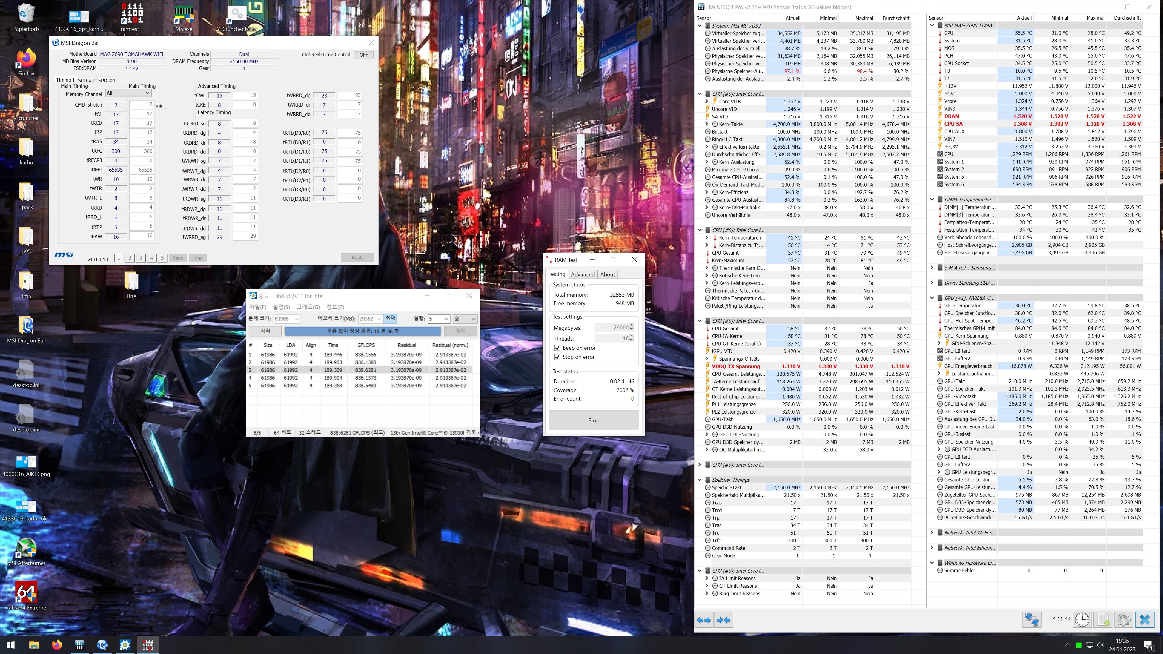

Gesagt getan...und in der Tat läuft jetzt 4300CL16, mal gucken wie weit ich mit der Vdimm runter kann.
1.5XV wäre zwar schöner, aber viel wichtigter ist es, dass Du das ganze gekühlt bekommst (34° sehen schon mal sehr gut aus).
Einfach frustriert 1,65v ins Blaue getippt :fresse: Bei 33-34°C Ram Temp mache ich mir keine Sorgen.

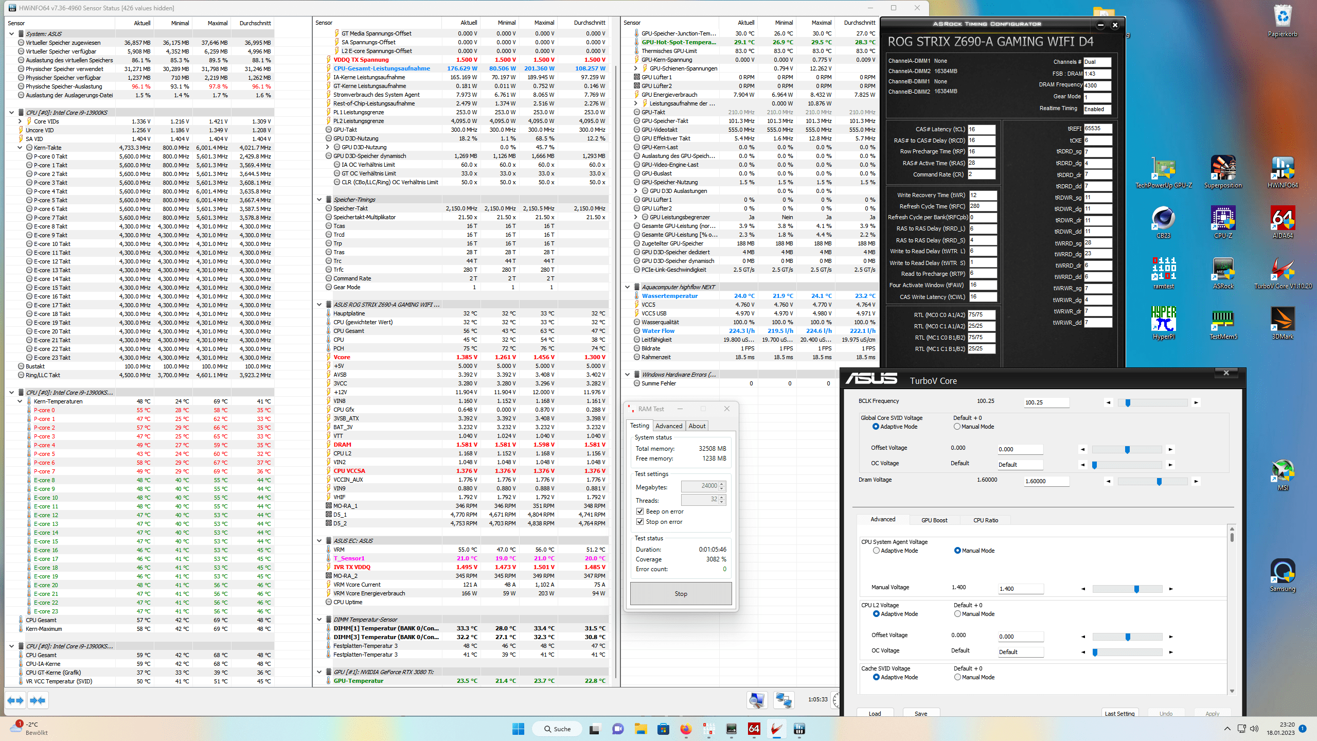

Kleines Update. Morgen gucke ich wie tief ich mit SA gehen kann.
Ich glaub das hätte ich mich nicht getraut mit den Spannungen so hoch zu gehen. Ist das noch im gesunden Bereich (gerade die SA meine ich)?
Etwas hoch, ja. Ich würde unter 1.35 V bleiben wollen. Das sollte ja aber auch machbar sein.

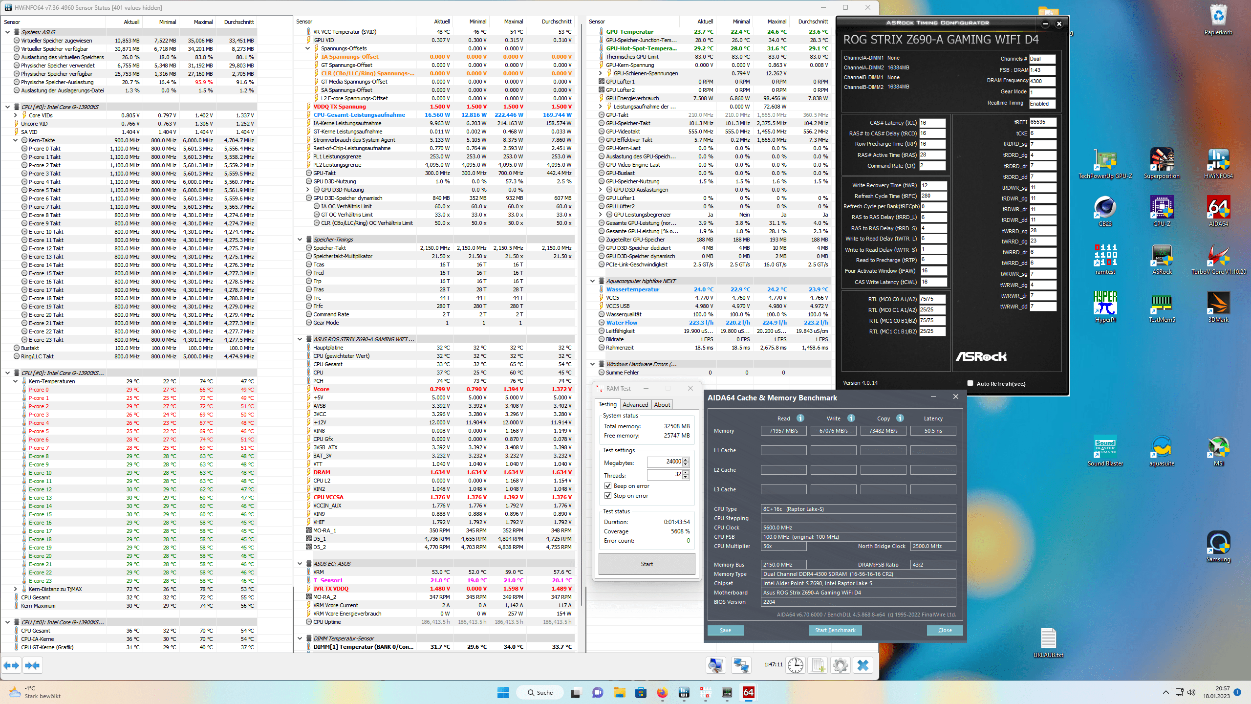

Gleiche Settings, nur Ram Takt auf 4500
Bis zum Bios komme ich schon, aber ab Windows Logo... :hust:
Da müssen andere Voltages her.
SA etwas senken können :angel:

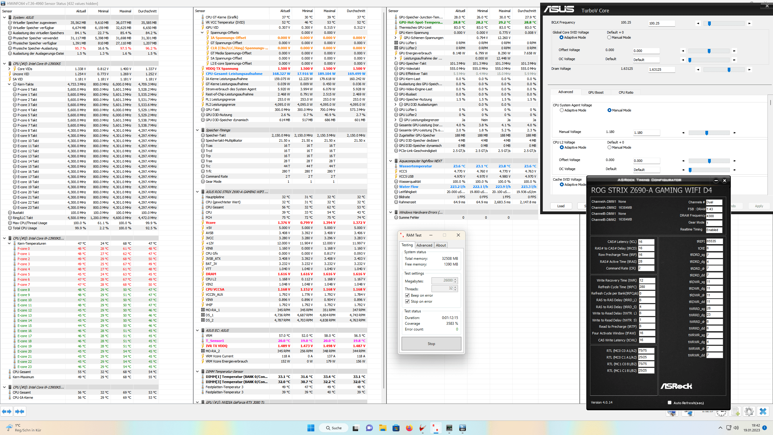

Da bin ich jetzt mittlerweile gelandet. 16 Zyklen in den Haupttimings ist nicht stabil zu bekommen, da helfen auch keine 1.6 V_dimm.
Bin aber soweit zufrieden. :)
