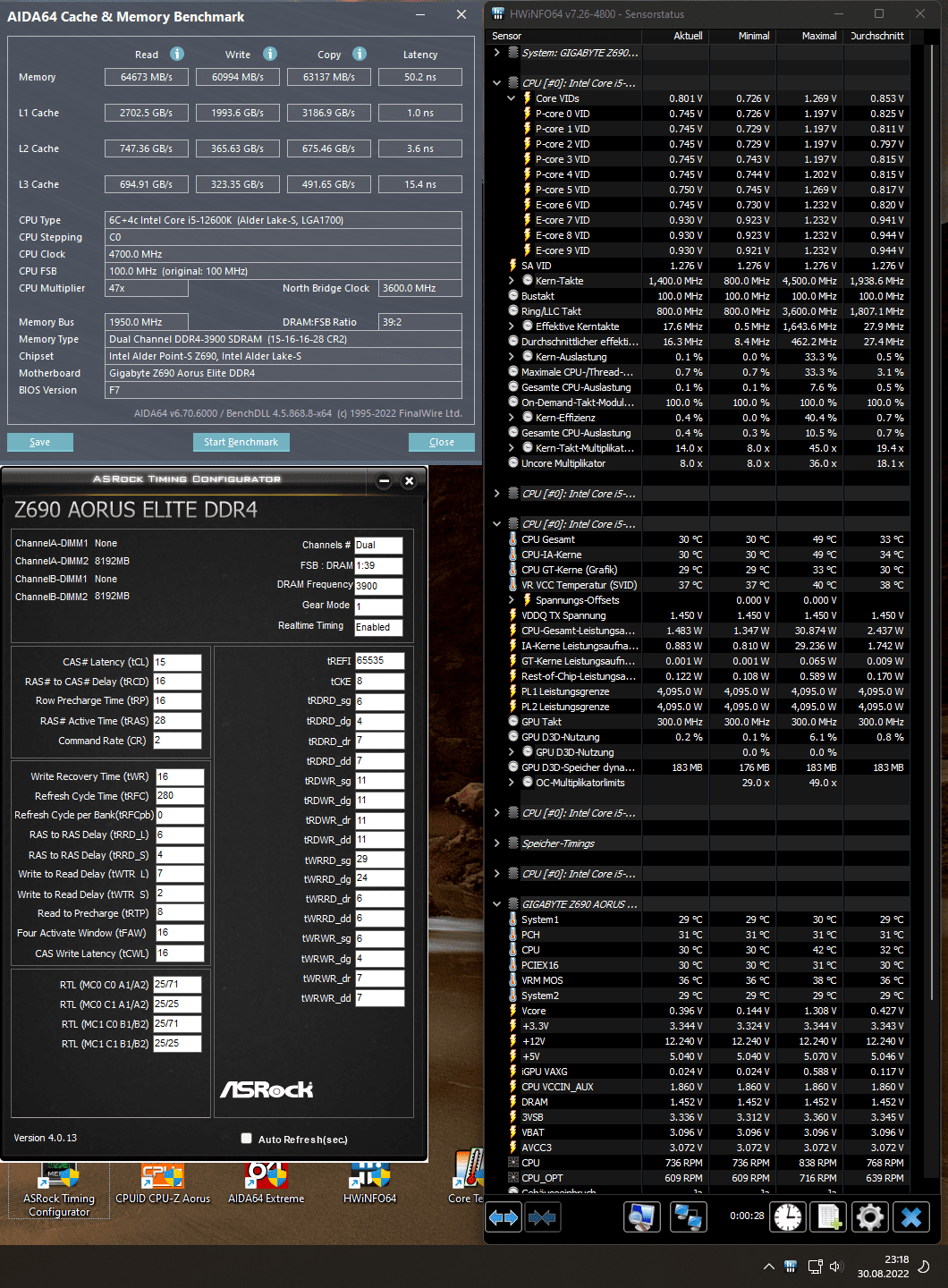

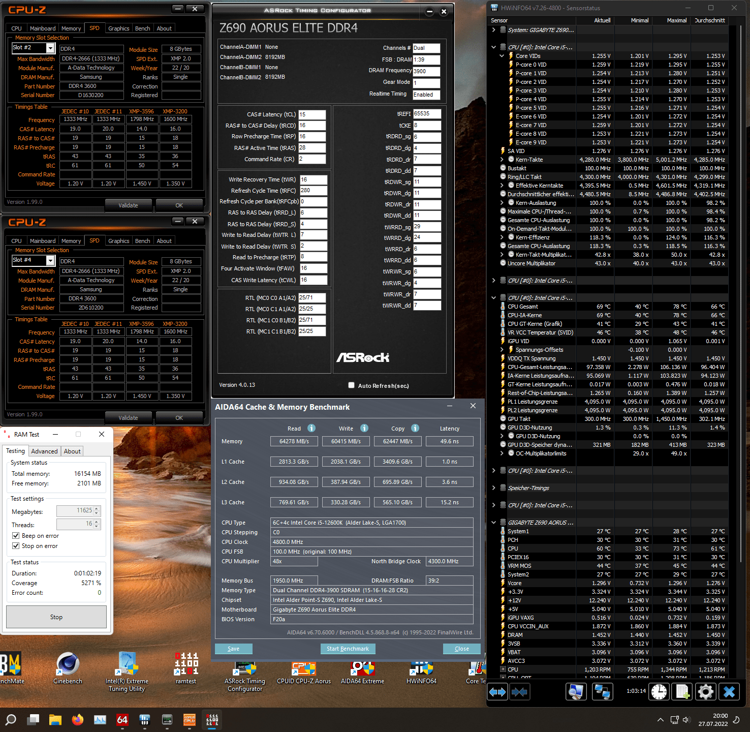

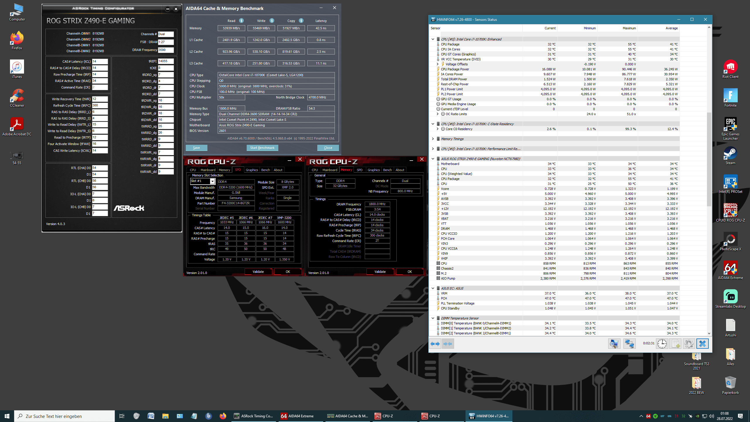

Die beiden Screens krieg ich so zum laufen. Wohlgemerkt renne ich mit 4x8 GB rum.
Ich lese und lese versuche und versuche.
Ich dachte mir jtz fragst du einmal hier ob jemande noch Tipps hat oder auch gerne seinen Senf dazu geben möchte?
Also Tipps und Verbesserungen jemande? Bei den IOL wenn ich 7 Fahre geht 54/54 nicht mehr

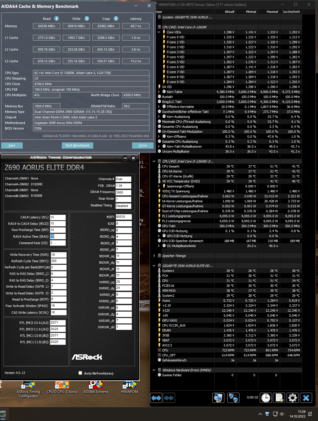

Die letzten zwei Tage mal wieder ein wenig ddr4 gespielt. Ist schon echt gut was das strix da mit der cpu in Gear 1 zaubern kann.
Für das Foto anstatt Screenshot entschuldige ich mich schon mal 😅. Aber noch keine Zeit gehabt den Screenshot auf den Main zu ziehen.

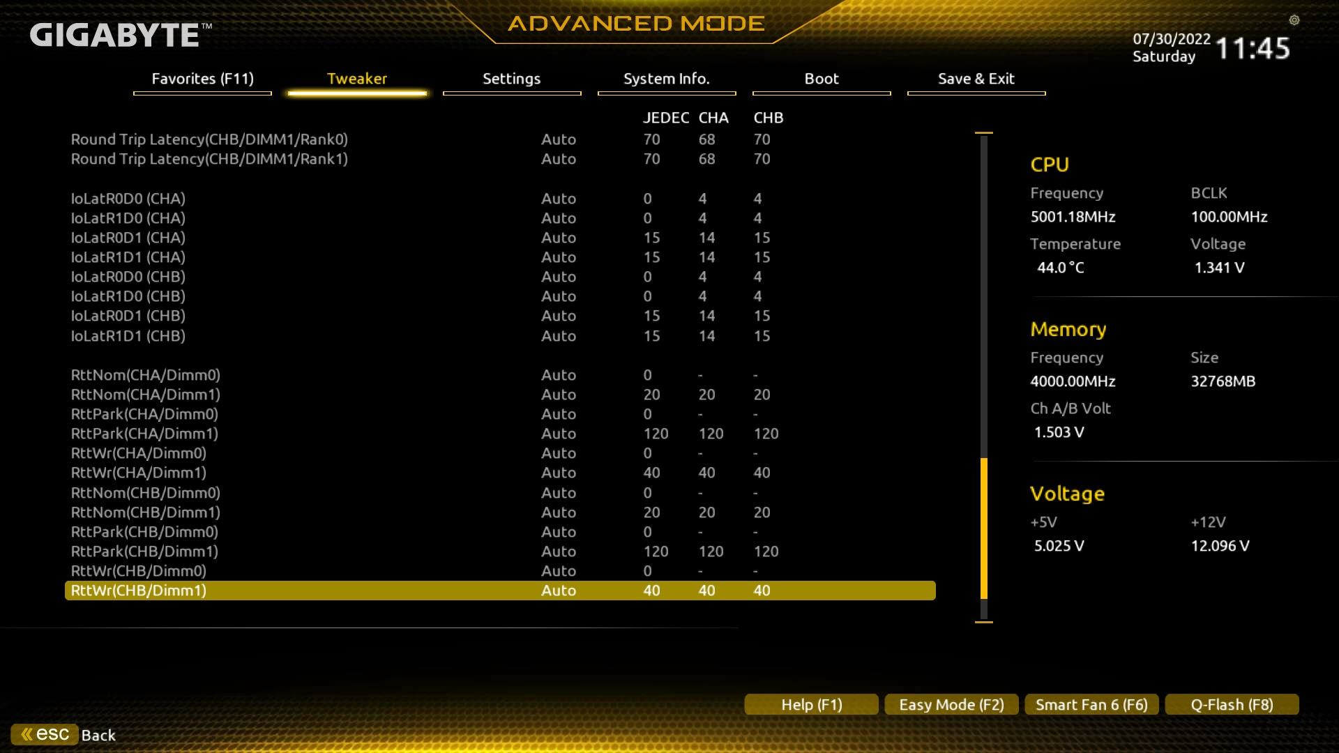

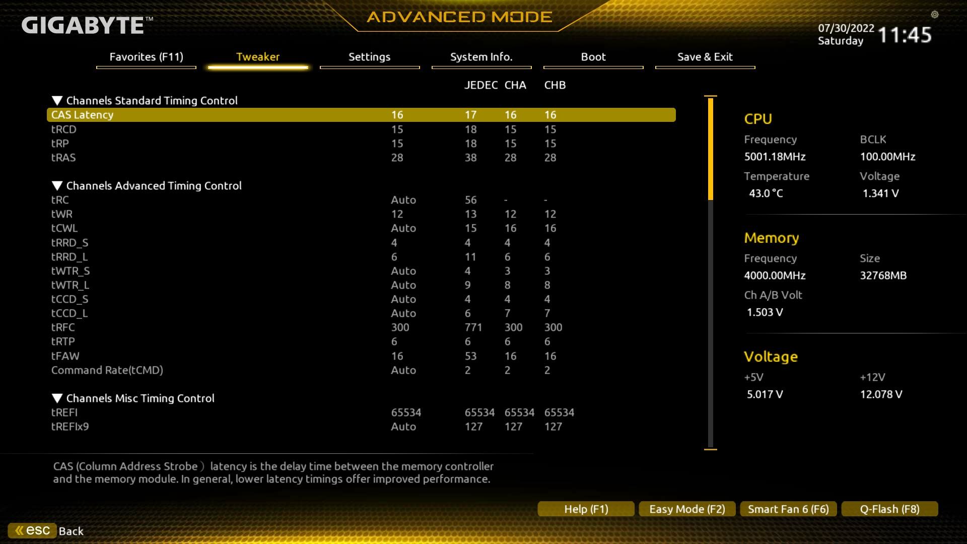

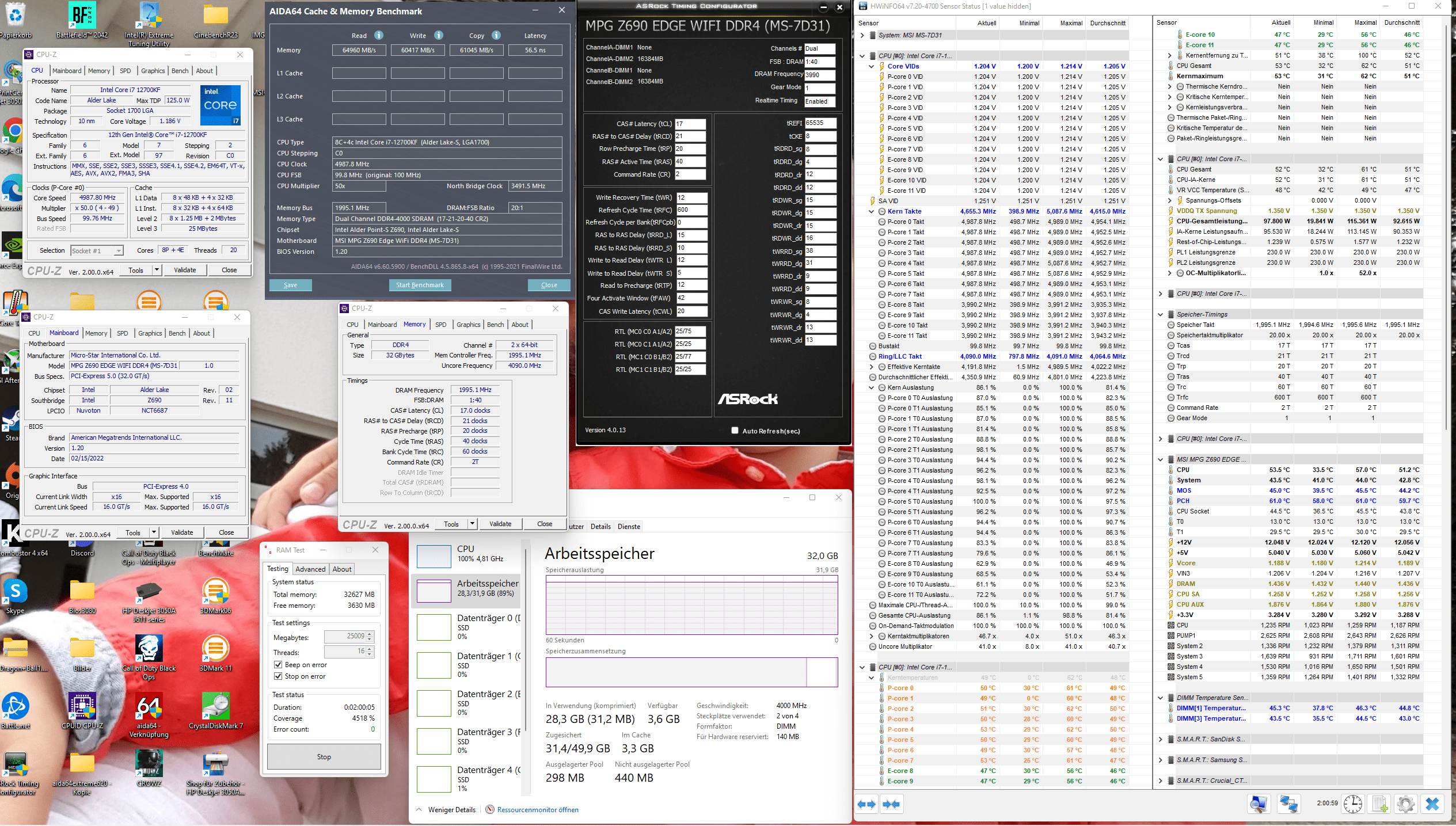

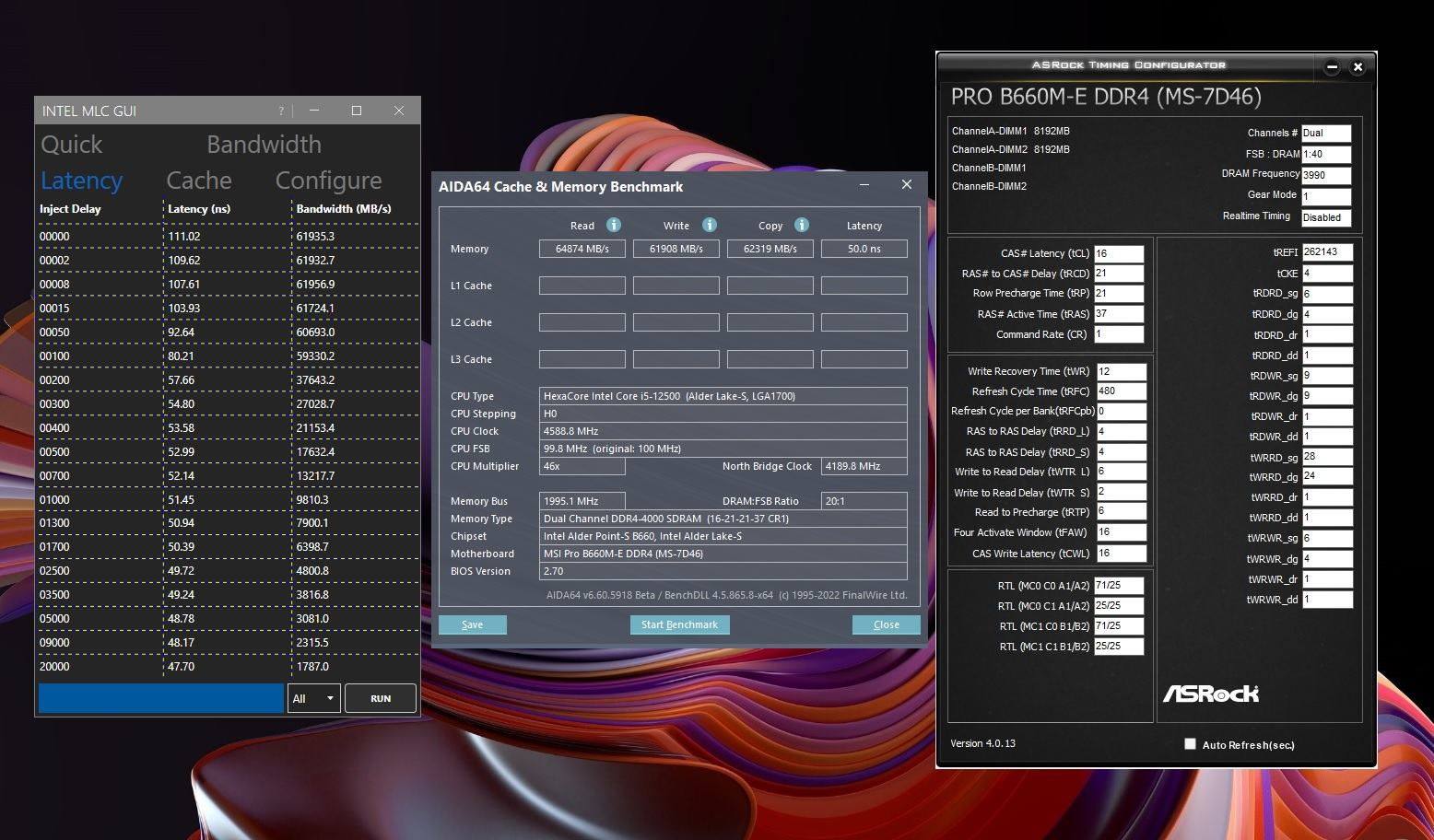

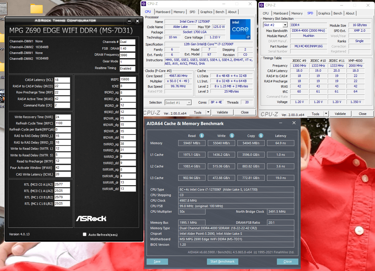

Hallo :hust:Könnte hier mal jemand drüber gucken und mir sagen WIE ich den Ram konfigurieren soll um unter ~40ns zu kommen oder ob das überhaupt machbar ist?? Verstehe echt nur Bahnhof bzgl. Ram und habe einfach mal Werte für b-die übernommen die ich teils hier im Forum und teils woanders gefunden habe. Es handelt sich bei meinem Speicher um DIESES KIT hier. Mehr als DDR4 4000 sind leider bislang nicht ohne Fehler möglich. Daher mein Gedanke, die Frequenz wäre zu vernachlässigen wenn die Timings denn stimmten. Habe mich mit ramtuning nie ernsthaft beschäftigt aber möchte natürlich das Potential ausschöpfen.
Wäre dankbar für hilfreiche Tips. Im Grunde fängt es damit an, dass im Startpost steht, dass rtls und IO-ls ab z590 nicht mehr relevant wären. Das verwirrt mich alles.

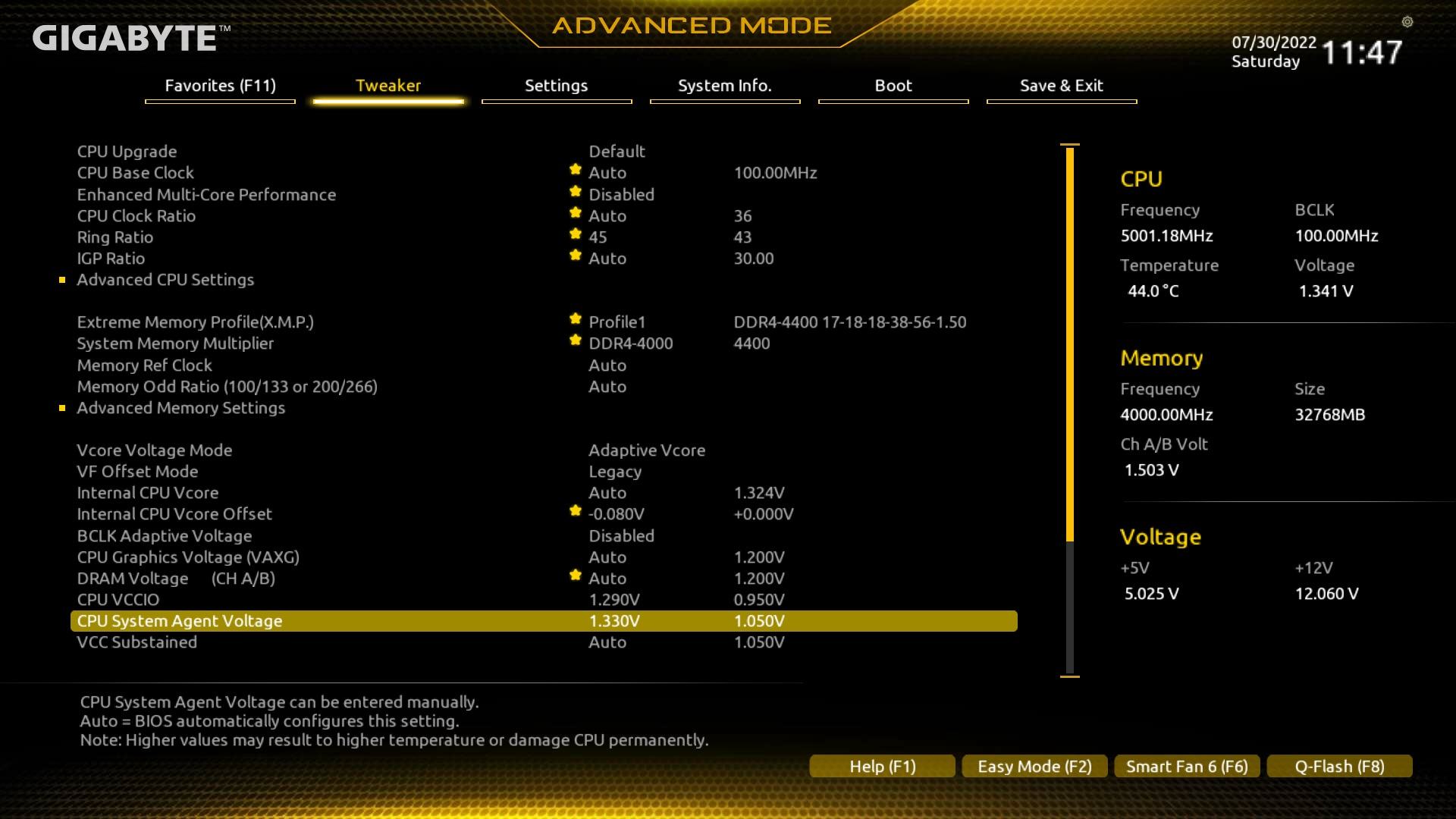

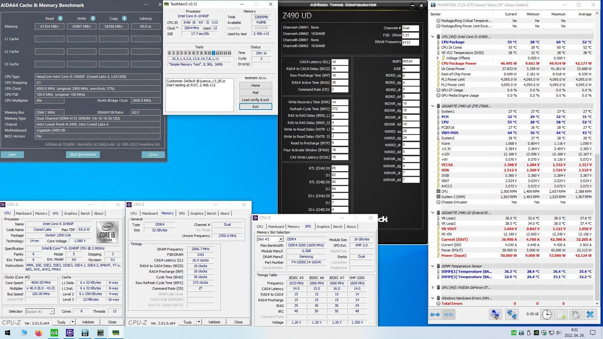

@rUd0lF Is depends on the CPU not the MB. 10th gen cpu in z490/z590 you still want to tighten rtls.
With 11th gen CPU in z490/z590 MB you cannot tighten rtls other than on Asrock z590 OC MB from what i know.
Cache speed has a big impact on latency. 4800 should drop it a good amount. But you need to test what you can run stable. 4500 to 4800 is a good start.
Wäre dankbar für hilfreiche Tips. Im Grunde fängt es damit an, dass im Startpost steht, dass rtls und IO-ls ab z590 nicht mehr relevant wären. Das verwirrt mich alles.Anhang anzeigen 780733 Wer kann helfen Anhang anzeigen 780735:confused:
Anhang anzeigen 780724Anhang anzeigen 780725Anhang anzeigen 780726

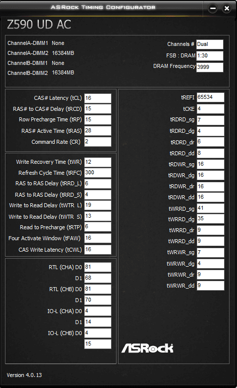

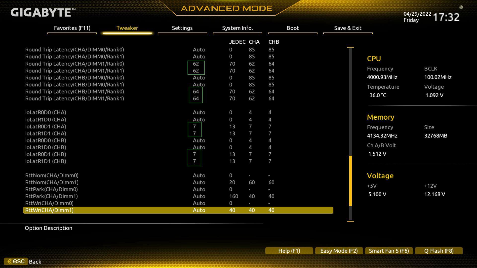

Doch, relevant. Du hast 10850k, möglicht.
Mein Sohn hat Gigabyte z490 Mobo, aber beim CML cpu in dem z590, funkzioniert auch.
Ich habe damals diese Screen meinen Freund gemacht.
RTL u. IO L's kann man beim Giga Mobo auch richtig einstellen.
Ok, Result ist nicht so gut, weil ein 10400f cpu drinn ist, max uncore ist 3700MHz.
Mein Rechner ist z590, und 10850k auch.
Ich wollte das Ram Kit auch in meinem pc testen, so schaut aus, wenn das Kit in z590/10850k sitzt:
Z590/10850k
Helfen leider kann ich nicht, die Sprache nicht so einfach mir ist. (Ich bin kein Deutscher)
Edit:
Dein rtl/iol sind jetzt: 68 70 14 15
Probier bitte: 61 63 7 8 oder 61 62 7 7

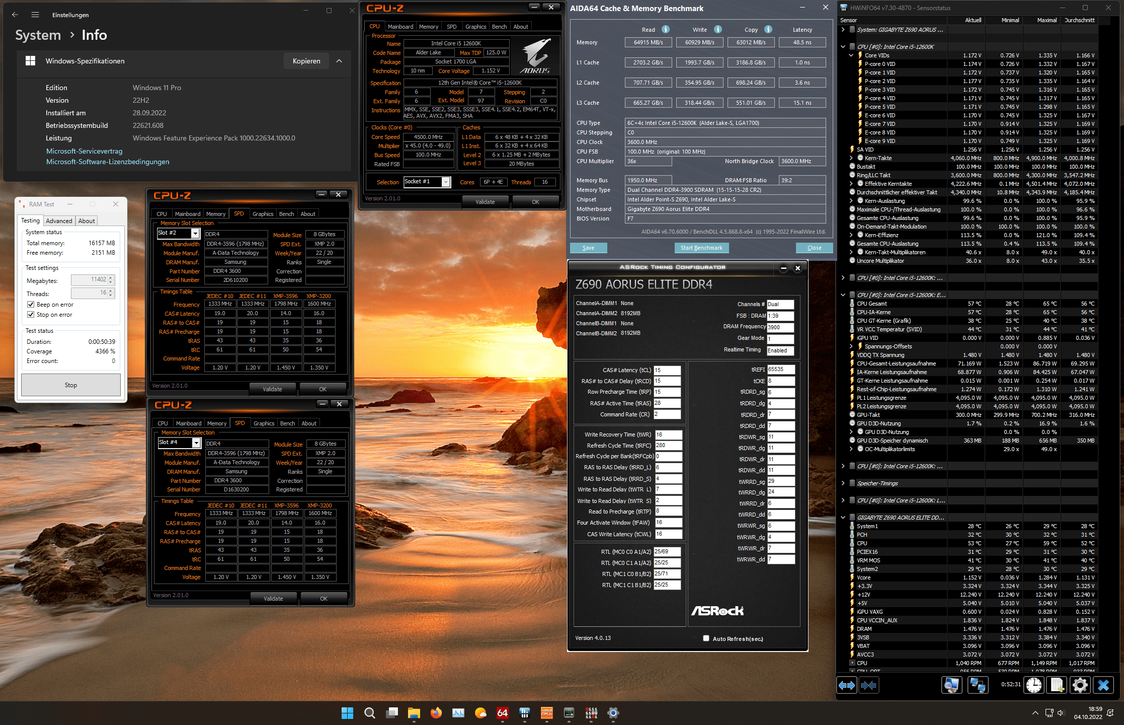

Hallo! Ich verwende 4 RAM-Module mit einem Asus Maximus XI Extreme Board. Ich habe hier in älteren Beiträgen gelesen, dass Interleaving für 4 Module von Vorteil ist. Wo kann ich das auf meiner matherboard aktivieren?
Vorhin ist mir aufgefallen, dass bei 22H2 der Configurator 4.0.4 nicht mehr geht, aber der aus dem Startpost 4.0.13 geht, auch für Z370.
22H2 check
Ist noch nicht das ganze 22H2, erst mit Build 22622, sollte nächste Woche erscheinen das Feature Update.
Ok, schau ma mal....
Der rechte Maustasten-Bug ist jetzt zumindest verschwunden. War nervig wenn man im Arbeitsplatz Aktionen via rechte Maustaste starten wollte und sich der Arbeitsplatz schloss.
Jetzt funktioniert die Maus aus dem Standby im Sperrbildschirm, manchmal nicht. Gut dass, die Tastatur dann funktioniert.

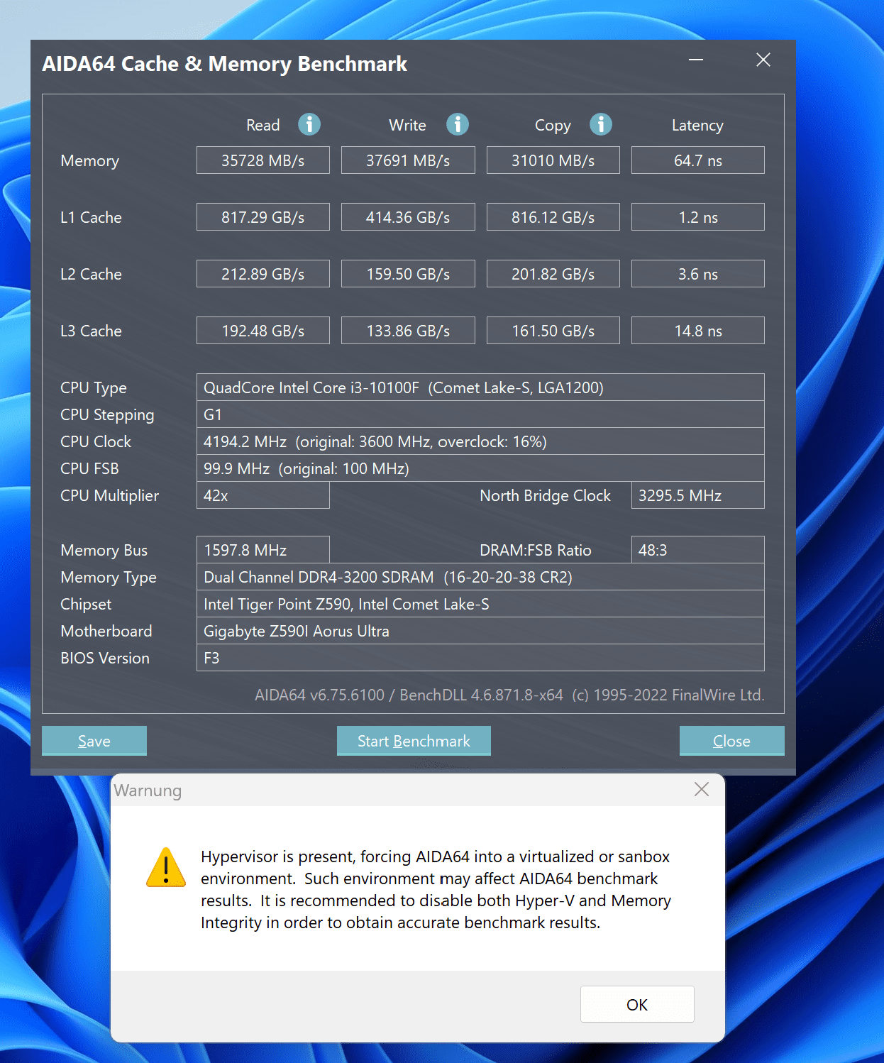

Moin, mir kommen die Werte etwas niedrig vor, RAM läuft im XMP Profil mit 3200. Ausserdem habe ich diese Fehlermeldung von Aida:
16-20-20-38 ist auch "Schrott" Ram wenn es denn wirklich X.M.P ist.
Hyper-V kannst mit "msconfig" in den Diensten deaktivieren.

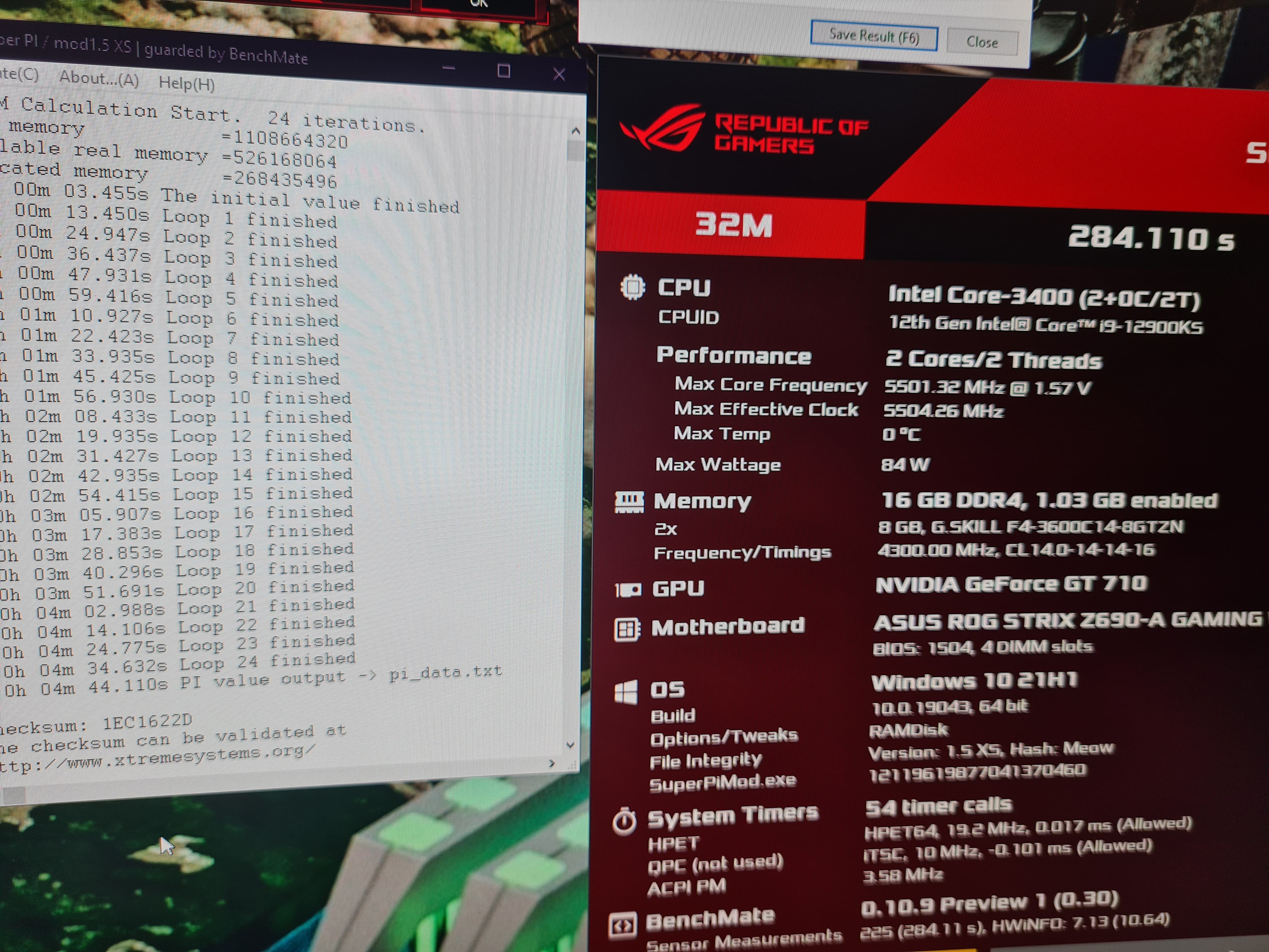

Raptor Lake Bios am Start.
Ram technisch gleiches Prozedere wie mit den zehn Bios-Versionen zuvor. Ab 4000MHz werden die RTLs nicht mehr sauber trainiert und wake up from Standby landet im Blackscreen.
In Kombi mit RPL noch viel schlimmer...boot nur mit max. 2133MHz möglich. Teste die Version nachher nochmal mit meinem 12900K, da lief zuletzt aber zumindest XMP@3600-14-14-14-36 mit G1, was mit dem 13900K nicht zum booten zu bewegen ist.
