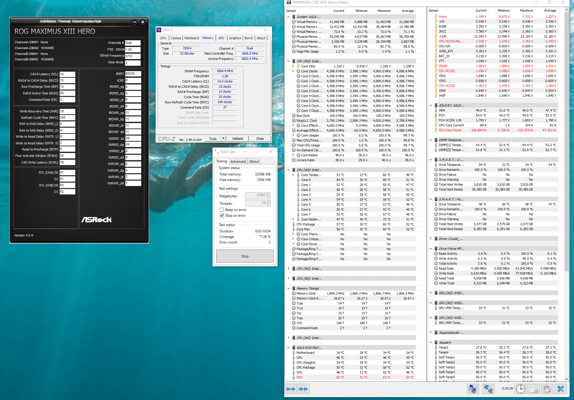

Ist das ein solider OC für einen 0815 Pleb? Oder gibt es ganz offensichtliche Verbesserungsvorschläge? Wurde vor 1 Jahr wirklich bis auf die Nieren getestet (3x ein 25000% Karhu Run, Memtest64 und noch i-ein Extrem Profile Test vor 1 1/2 Jahren).

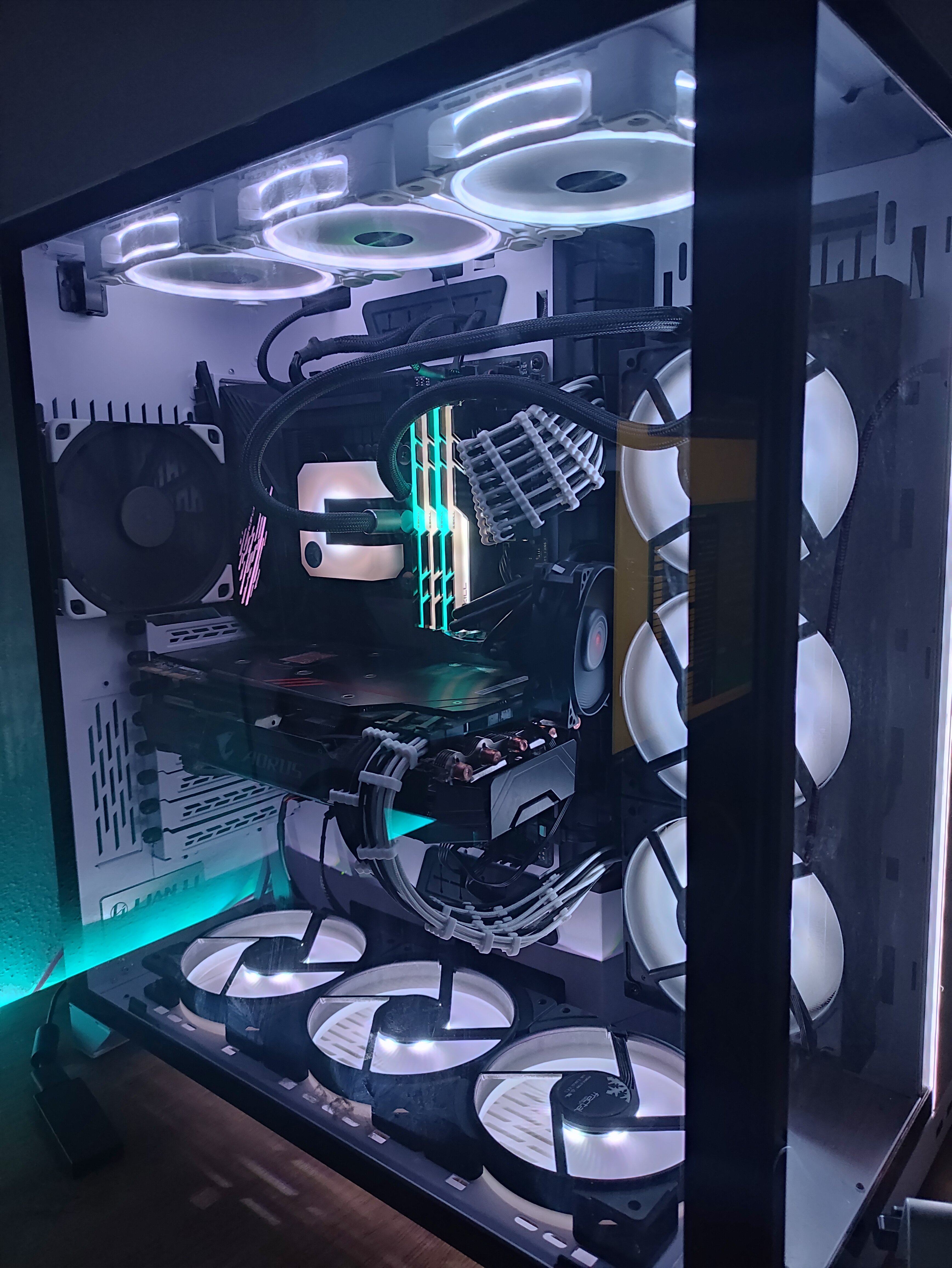

Allerdings hab ich seitdem eine neue Grafikkarte, die ordentlich warme Luft produziert. Die Sticks werden bis zu 64 °c heiß (Furmark - bei GPU-lastigen Games eher so 60°c). Ich hab ein luftgekühltes Lian Li O11 XL und es müsste eigentlich Airflow vorhanden sein. Ich hab sogar einen kleinen 100mm Lüfter probiert, an verschiedenen Positionen, aber ich krieg die Teile einfach nicht wirklich kühler.
Sind die Temperaturen noch im Rahmen? Nen Error hat er jetzt bei einem Test von 10000% Karhu nicht geworfen, allerdings sehe ich selten so hohe Temperaturen, wenn ich mir Beiträge in Foren zu RAM OC. Liegt das an 4x8 GB (Trident Z Neo RGB) oder sind 350w GPU und Ram-OC das Problem? Die Backplate wird auch ziemlich unerträglich heiß..
Bild von meinem Setup:
Die Luft vom Radiator ist nicht sonderlich warm und eigentlich ist der Luftstrom zu den Ram vorhanden. Der kleine Lüfter beim Ram, war auch schon direkt auf die Ram Riegel gesetzt, aber dann war es das komplett mit der Ästhetik meines Builds. Bin echt ratlos. Eventuell die nächste GPU Vertikal einbauen? Ich glaube das könnte tatsächlich in meinem Fall helfen.
Nun, die Graka wird schon Abwärme produzieren, lässt du denn furmark und zb. Karhu gleichzeitig laufen? Mag kaum glauben das die sticks nur mit Karhu belastet 64 Grad warm werden. Wobei 10000%, da läuft er sicherlich ~ 5 Stunden... ich würde mir da weniger sorgen machen da keine Fehler aufgetreten sind...
Nene, Karhu alleine lässt die Sticks auf maximal 48-50°c ansteigen. Jetzt hab ich gerade 2 Stunden Planet Zoo gezockt (im GPU Limit). Die Sticks lagen dann bei 55°c, bei manch anderen Games geht es aber auch bis 60 °c hoch. Es ist nicht ideal, aber mein OC ist wohl auch nicht sooooo aggressiv. (1.47v Ram, 1.25v auf Vccio und Vccsa)
Furmark alleine bringt die Sticks sehr hoch, wenn ich Karhu dazuschalte macht das dann tatsächlich kaum noch Unterschied. Solange keine Fehler auftreten sind diese Temperaturen also absolut unbedenklich für den Ram?

Mit einer Graka ohne Wakü werden die RAM praktisch gebraten. Wenn man dann noch den RAM OC will, dann wird es eng.
M.E. hilft da ein extra Lüfter nur minimal, außer man lässt den mit mind. 1000 rpm laufen.
Der kleine Lüfter läuft auf 1300 Rpm und ich hör den nicht. Der Aufwand die Riegel unter Wasser zu setzen scheint mir groß, vor allem da die Optik mir auch nicht unwichtig ist. Ich glaube ich belasse es einfach bei dem OC. Ist solide und scheinbar ja stabil. Danke für den Rat tho

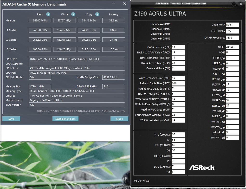

Wie erreicht man diese tiefen Latenz-Werte von @cyberpnk ? Liegt das am IMC oder an den besseren RTL`s und IO-L`s?
Ich hatte noch etwas mit den ODT`s rumgespielt, bin damit aber nicht wirklich weiter gekommen.
Schlussendlich habe ich mich für ein 4000 17 17 17 32er Setup für den Alltag entschieden, welches mit 1,35V VRam stabil läuft.
Das ist unter memory trainings optionen die vorletzten beiden von auto auf aktiv stellen, dann siehst du auch das er beim training nach Qcode 3A 4E und 4F anzeigt.
Du schaffst niedrigere Latenzen nochmal mit PPD auf 0 und txp auf 4, das Apex XI hat das aber glaube nicht im Bios dann geht das nur manuell unter windows mit Memtweakit.
Was für´s 24/7 dann halt Witzlos ist.
Ansonsten ist da für dich um die 36ns schluss, jeglicher Nebenprozess frisst deine Latenz quasi auf, also versteif dich da nicht so sehr drauf,
das passt schon.

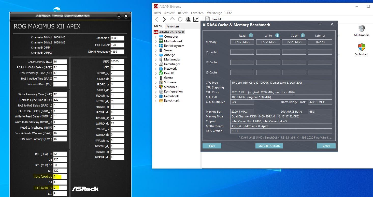

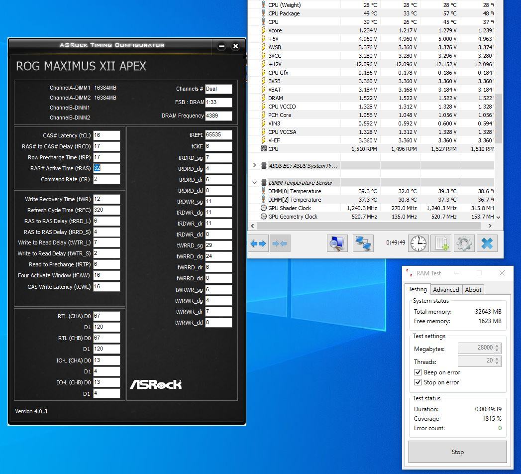

Moin,
kann ich das so laufen lassen, oder sehr ihr noch Verbesserungspotential?

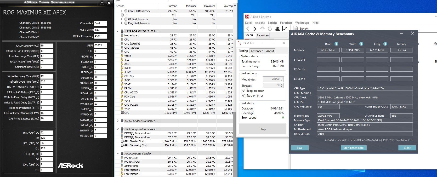

Ich habe noch ein bisschen rum probiert.
Aktuell sieht es so aus:
Die IO-L sind nicht gleich. Wir kriege ich das hin, oder ist das vernachlässigbar?
Da gibt es nix hinzukriegen, das ist das Roundtrip mit IOL was deine CPU/Speicher Kombination ca. brauch, klar kannst du versuchen es auf nen 7/8 zu quetschen aber das wird dann evtl. nicht so stable sein, oder du brauchst mehr IO/SA.
Ich geh grundsätzlich danach was am stabilsten ist, das ist je nach Frequenz CL und tCWL unterschiedlich, das kann auch mal nen 8/8/8/7 oder 8/7/8/8 sein.
Wenn er das so brauch dann kriegt er das auch so^^.
Das sieht doch verdammt gut aus, du kannst versuchen tRDRD_sg auf 6 zu fahren, die RTL/IOL vorher aber lieber wieder auf Auto.
Wenn das bei deinem Speicher nicht laufen sollte wird CL17 z.B. auch in den hohen Frequenzen bestimmt nicht stabil gehen oder booten, in dem Fall ist CL16 das beste was du machen kannst.

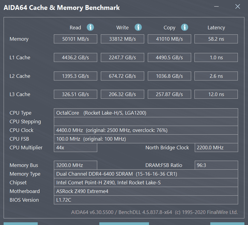

Evtl kann mir jemand helfen hab nach dem update von 10400 auf 11900 recht bescheidene Memwerte direkt nach dem Biosupdate CPU wechsel und Primärtiming Einstellungen
Bisherige Maßnahmen -->beta Bios 1.72c ,Übernahme von Subtimings (Vorallem tWRWR_dg auf 4 zu stellen wir im Startpost erklärt hat hier geholfen ) etc. aus Post hier im Forum.
Das hat zwar die unterirdischen Schreib und Kopierwerte gefixt die Latenz finde ich aber für 3200C15 1T immernoch sehr mau. Evtl hat hier noch jemand nen Tip für mich.
Ist Zustand:
I9-11900
ASROCK Z490 Extrem 4
4X8GB Ballistics 3000c15 ( E-Dies )
ist gear 2 oder? versuch mal gear 1 und einfach unter 3600mhz bleiben mit low timings. 1.4 volt 3600 16-19-16-16-32 sollte mit edie easy laufen

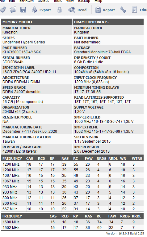

Ich hab jetzt mal testweise mein B-Die Kit ( F4-3600C16Q-32GTZN)
aus meinem X299 mopped eingebaut, selbst damit komm ich nur auf 53ns Latency bei vergleichbaren Durchsätzenbei 3200 14-14-14-34 , ich glaub die Board CPU Kombi mag keine Vollbestückung.
Gibts hier jemanden der 4x8Gb auf Z490 + Rocketlake passabel am laufen hat und mir mal einen Asrock Timing Screen zur Verfügung stellen könnte?
Mhhhh, laut auslesen haben B Die aber bei 3400 macht er zu..... selbst mit 1,5v. Hat einer eine Idee was ich machen könnte um wenigstens 3600 zu bekommen....
Aktuell 16/18/18/36 bei 2T

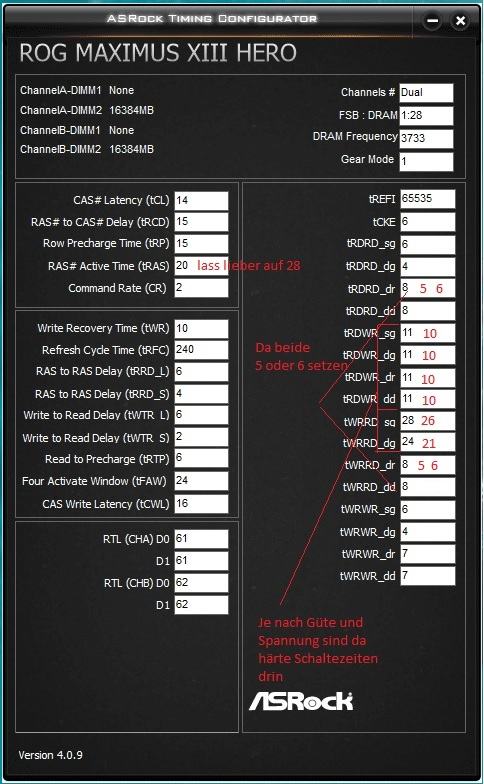

Das sieht schonmal ziemlich gut aus.
Ich würde zuerst vor allem versuchen die dr Werte von 8 auf 6 oder 5 zu senken, dabei immer beide.
Danach probiere zuerst das 10/10/10/10 und danach 28/24 wieweit du dort Werte senken kannst.
Zum Schluss kannst du noch probieren ob du 14-14 packst. Ach ja tCKE kann eigtl. auf 4 runter und tRAS würde ich höher ansetzen 28.
Die tcwl ist ziemlich hoch für den Takt und CL, da würde ich mal auf Auto gucken was er da trainiert.
@Lutz81 Du kannst noch folgendes versuchen
tFAW: 16
tRDRD_dr: 7 oder 6
tRDRD_dd 7 oder 6
tWRRD_dr: 7 oder 6
tWRRD_dd:_ 7 oder 6
Du hast vermutlich bereits Round Trip Latency enabled, wenn nicht machen.
dann kannst noch versuchen
tRCD: 14
tRP: 14
tRAS: 28 (20 bringt Dir eigentlich nichts)
Ah, sehe gerade @Phoenix2000 hat ja bereits geantwortet ;)
