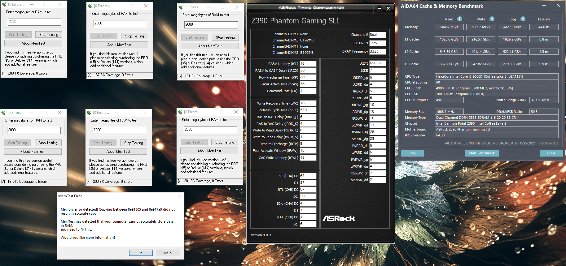

Kann mir einer einen Tipp geben mit welchen timing ich es übertrieben habe?
Oder könnte 1,45v auf dem Ram schon reichen? Nebenspannungen dürften bei 3333mhz ja keine Rolle spielen?
Gekühlt wird mit dem Genesis, damit hat der Ram ne ordentliche direktkühlung...
-Danke!
tWRRD_dg auf 22 damit tWTR_S auf 1 kommt
tRTP auf 8
tCWL 16 oder 14, ungerade Werte machen gern Probleme
Danke, werde ich gleich ausprobieren! twrrd hatte ich auch schon im Verdacht, ne 0 sieht einfach seltsam aus.
Sieht schon besser aus, hat aber leider noch nicht gereicht.
Morgen geht es weiter, dann stelle ich die trfc auf die standartmäßigen 525 und trdwr reihe um 1 höher, wenn nicht jemand einen besseren Tip hat!

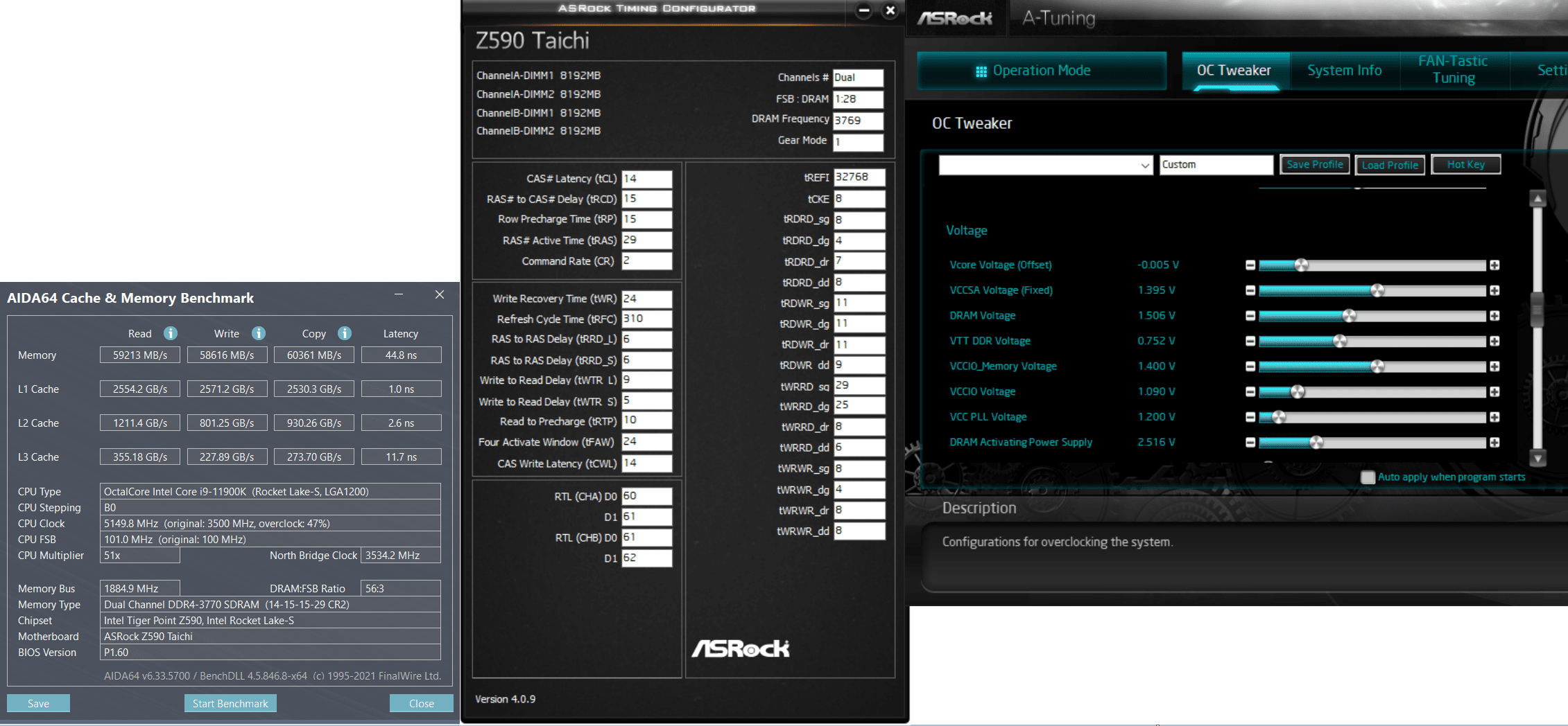

Moin , mein bestes Gear 2 Ergebnis bisher (RL 11900 ABT aktiviert ; VDIMM 1,506 ;SA 1,29 ; IO Mem: 1,18 ; IO CPU : 1,05).
Welche Timings, verantwortlich für den Read Wert, könnte ich da noch ev. anpacken ? Mehr RAM Takt kann ich knicken ......
Edith: RTLs steht auf Enable und werden vom Board automatisch angepasst, manuellen Eintrag bin ich nicht zu befähigt :fresse:
Edith 2: Finde Gear 2 reizvoll , da wesentlich weniger SA/IO V benötigt wird und das Sys. trotzdem gut läuft, okay FPS In Game habe ich nun nicht verglichen , merke da keinen Unterschied mehr (mittlerweile).

@Neon Knights
die RTLs sind ok, würde ich nicht unbedingt anpacken. wenn geht das nicht direkt sonder über IOLs und offset.
für den read Wert -> tRDRD_sg auf 7 wenn möglich auf 6
für den write Wert -> tWRWR_sg auf 7 wenn möglich auf 6
Gruß
@Neon Knights vergiss gear 2. Unter min. 5066++ ist gear 1 besser, und selbst da lohnt sichs nich wirklich. Wenn dir die SA für 3733 zu hoch wird, nimm 3600. Ich renne da mit 2x16 3600C12 rum grad
habe nochmal das Gear 1Profil geladen, so unentspannt sind SA/IO Volt gar nicht.....
is doch erstmal gar nich so übel, du musst die secondaries in ordnung bringen und dann sollt das passen.
damit bist du auf jeden Fall schneller unterwegs @Neon Knights 1.4V VCCSA sind absolut i.o.
wenn Du nun in Deinem Gear1 Profil noch die Werte anpasst bist Du sicherlich ganz gut unterwegs.
Du kannst auch versuchen tWR und tFAW etwas zu reduzieren.
tCKE könnte auch mit 6 anstatt 8 laufen, ebenso empfiehlt es sich tREFI auf MAX also 65k zu stellen.
Dein CPU Cache mit 4400 oder 4300 einstellen währe noch ein letzter Schritt den ich dannach durchführen würde, dann auf Stabilität testen und gut ist.

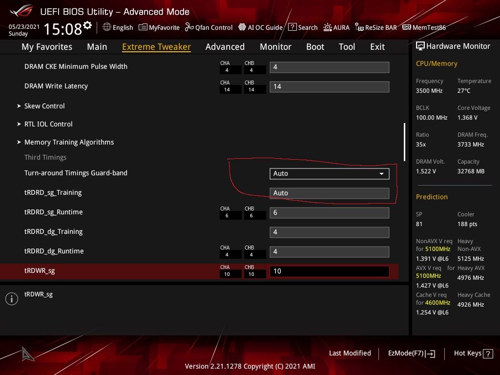

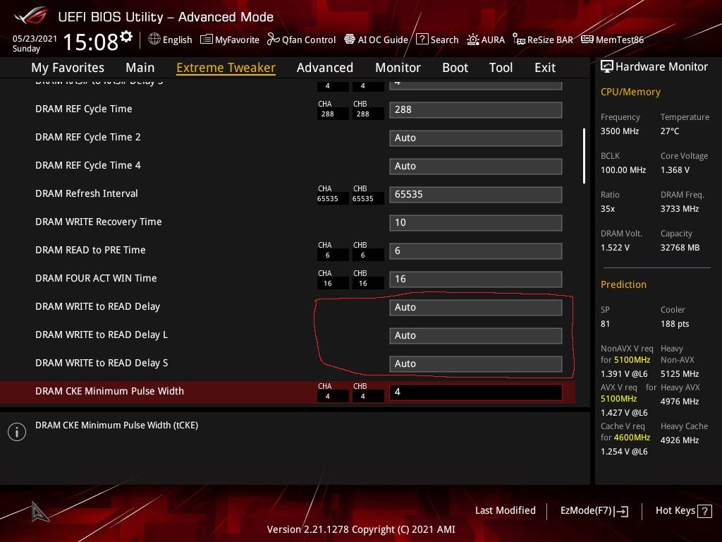

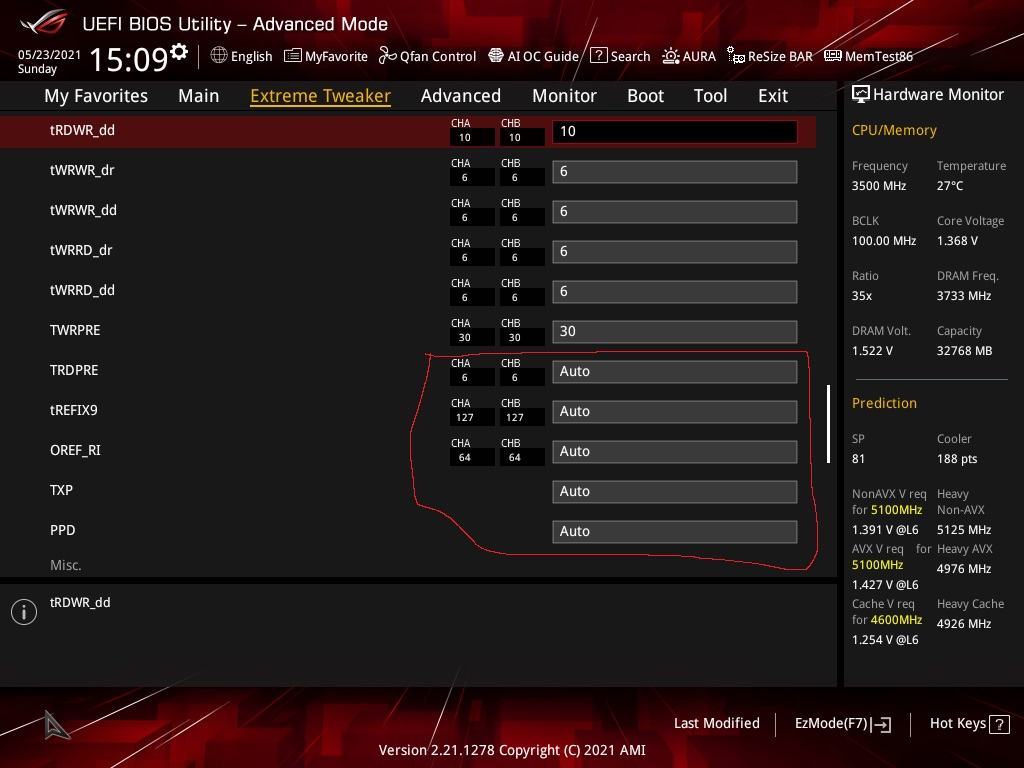

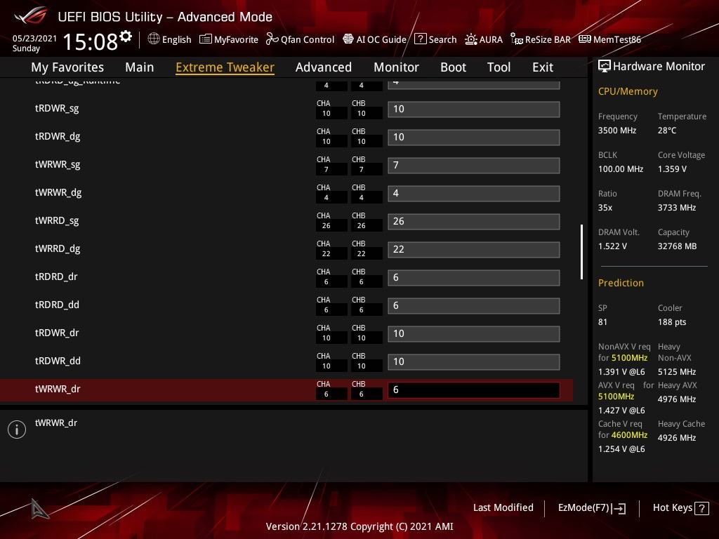

Habe mein 3200C14D-32GTZN auf 3733MHz, aber meine Latency sind nicht gut, was kann man noch verstellen
Das sind meine Einstellungen im Bios, was stelle ich in den rot makierten Bereich ein
