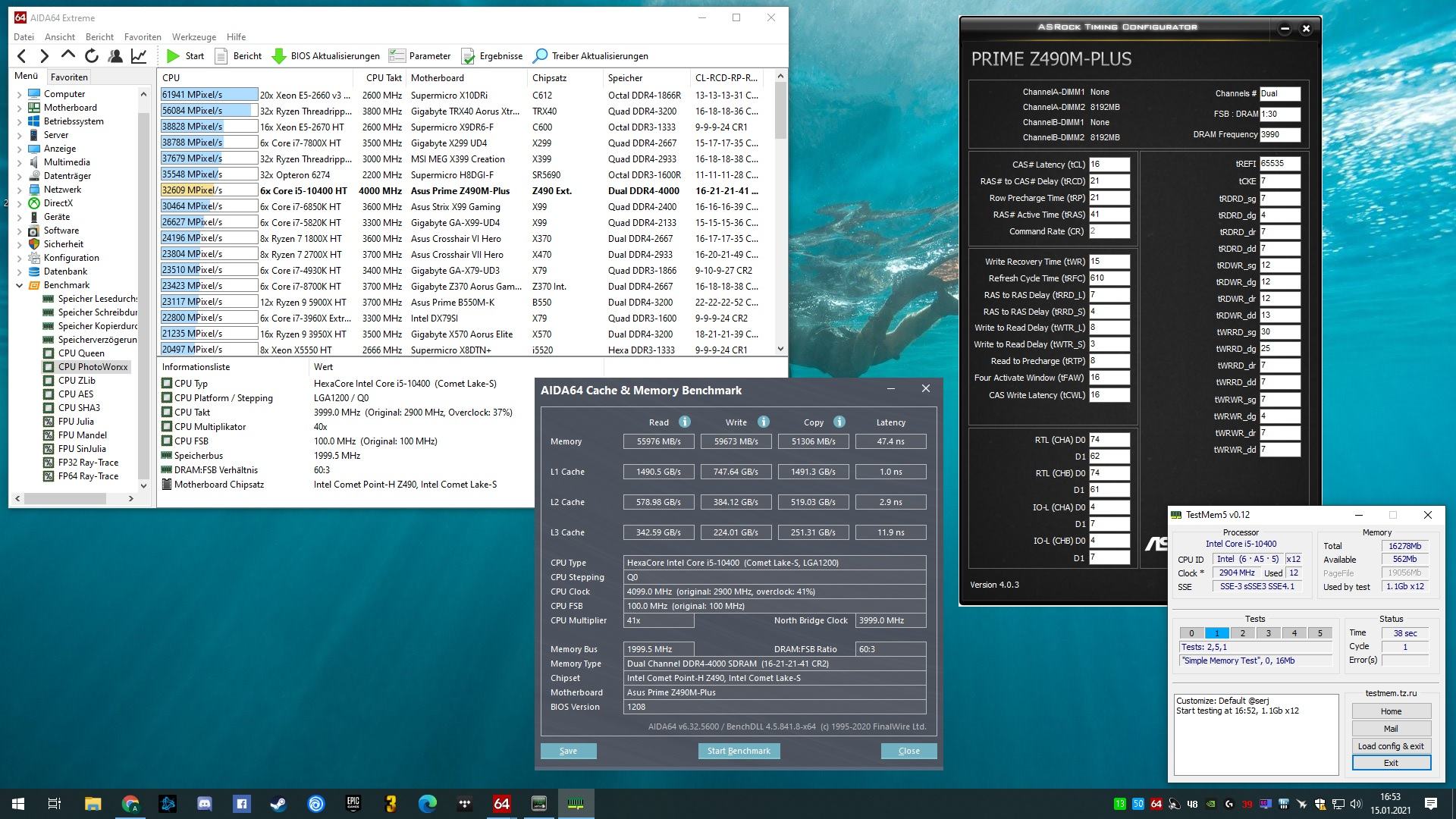

Ich versuche grade meine 4 x 8 GSkill F4-3200C14-GTZRX auf auf 4000MHz und möglichst niedrigen Timings zum laufen zu bringen. 18-18-18-38 liefen gestern 2 Stunden Prime stable bei 1.5V und 1.35 IO/SA. Bei 17-17-17-37 bekomme ich nach ein paar Minuten sofort Fehler. Ich teste mit Prime 95 Large FFTs.
An den Spannungen möchte ich weiter nichts verändern. Ich komme aber wohl ohne Spannungserhöhung nicht weiter.
Mainboard habe ich das Asus Maximus 12 Hero.
Oder kennt ihr noch Möglichkeiten?
Irgendwelche Ideen für die Micron E-Dies?
Bin mit der Latenz noch nicht so wirklich zufrieden.
PS: Die RTL Werte stehen noch auf Auto
PS: Spread Spectrum deaktivieren locked den BCLK trotzdem weiterhin bei 103

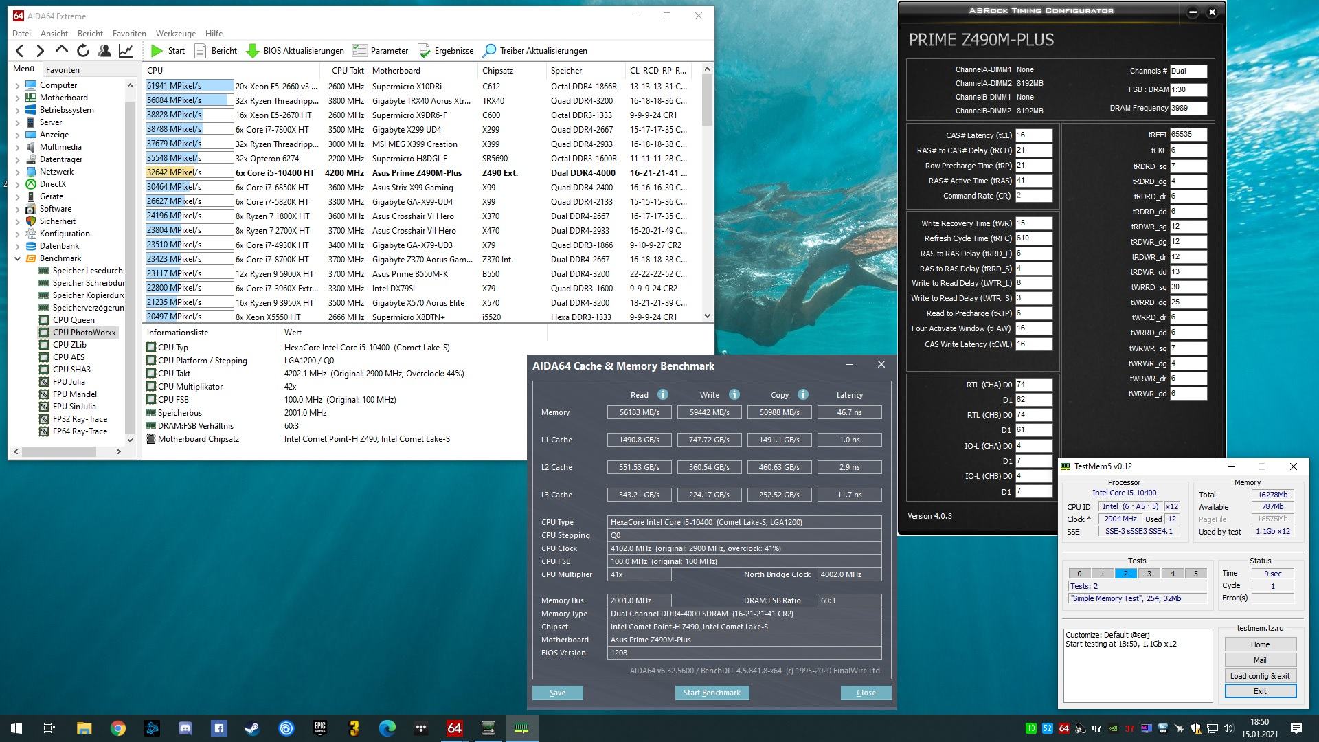

Anfänger Frage:
CMD32GX4M4E4000C19-23-23-45
läuft aktuell mit 4000-17-17-17-32
bei 4200, habe ich öfters Kaltstart probleme, wie ich die wegbekomme hab ich leider nicht hinbekommen.
vielleicht kann mir da noch jemand auf die Sprünge helfen.

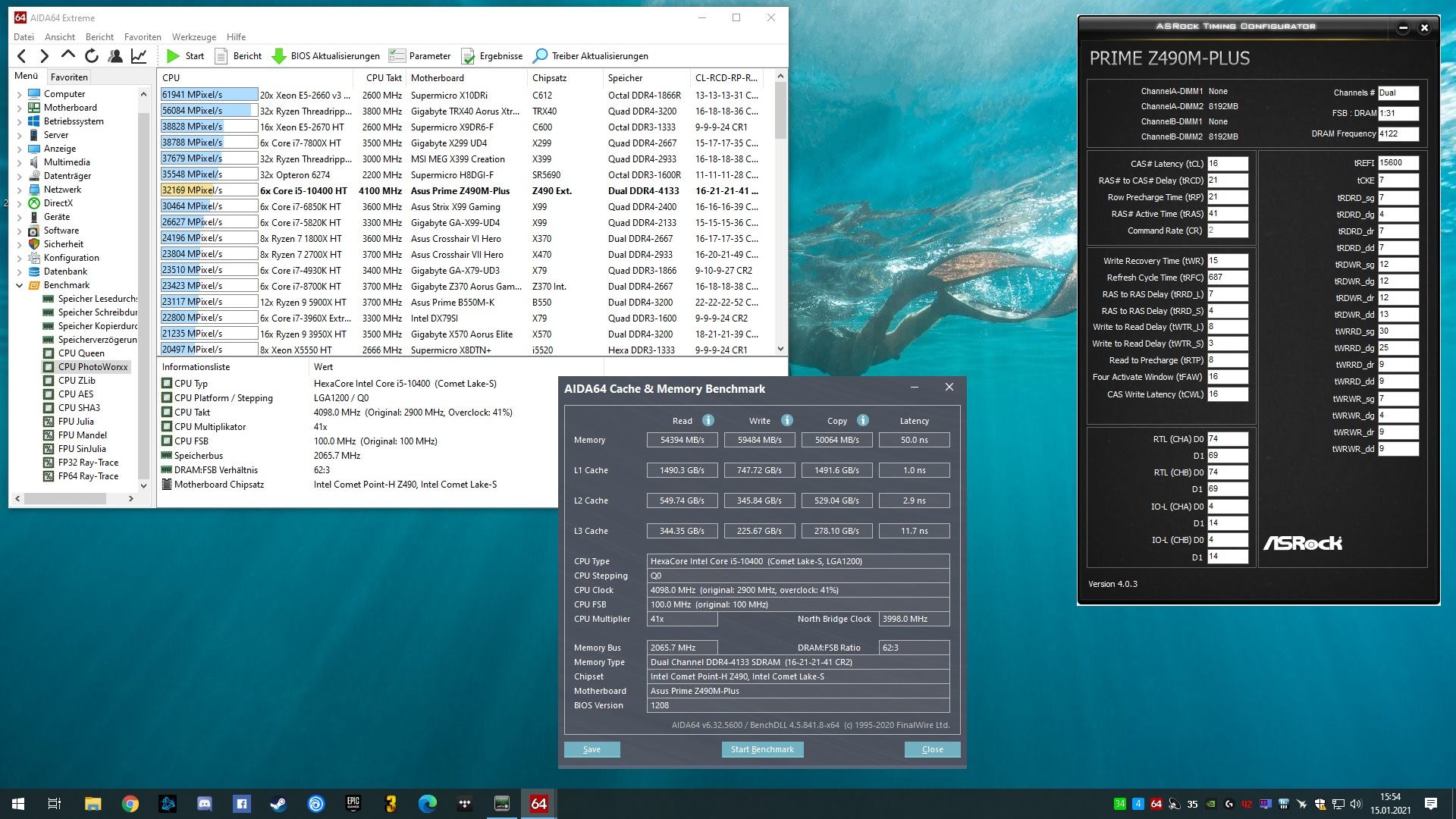

PS: Kurzer Zwischenstand, die 7er auf 6 mochte er nicht. tCKE hab ich auch erstmal wieder zurück. Rest läuft soweit aktuell. Das 4133er Setting war btw nicht stable, darum erstmal runter auf 4000, ABER die 40 ist gefallen! :d
Das RoundTrip hab ich mal enabled (stand auf AUTO), seh jetzt aber keine Veränderung
War zuviel auf einmal ;) ich sondier Mal bis er wieder bootet

Top👍 TRTP geh da mal auf 6 tCKE wär auf 6 auch top Probier mal nacheinander

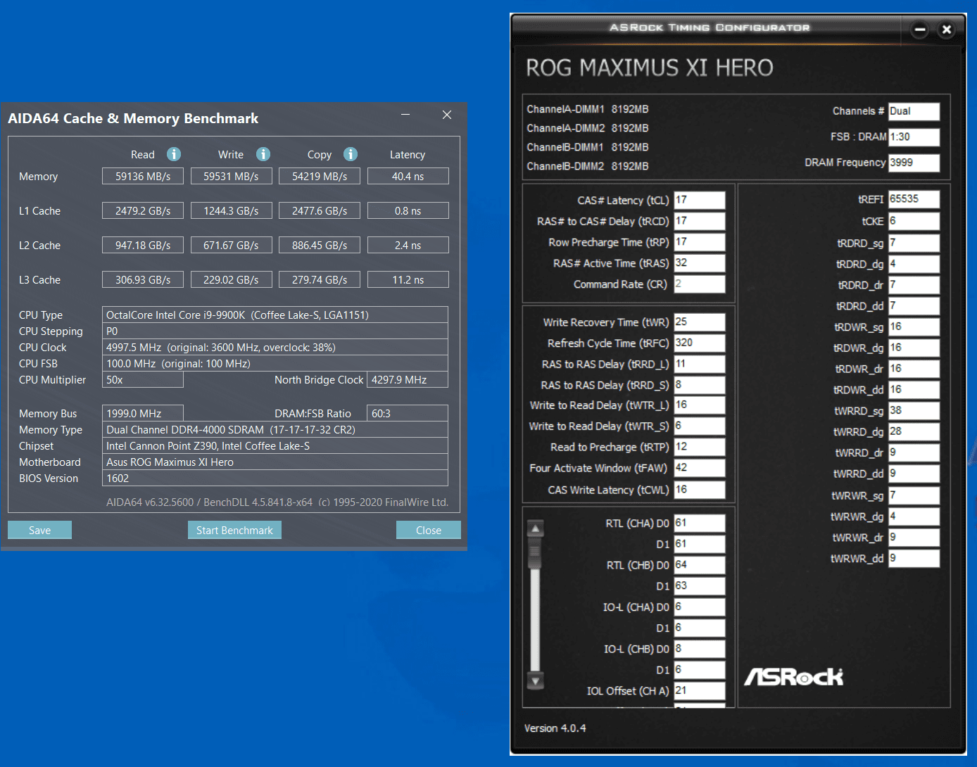

was sagt Ihr zu meinen Settings ?
Also ich hab jetzt mal 2 Ram Module umgesteckt, Round Trip enabled, sieht jetzt so aus.
was nun ?
ich bin jetzt auf 4200 17-17-17-32
sieht eigentlich jetzt ganz ordentlich aus für mein Sticks

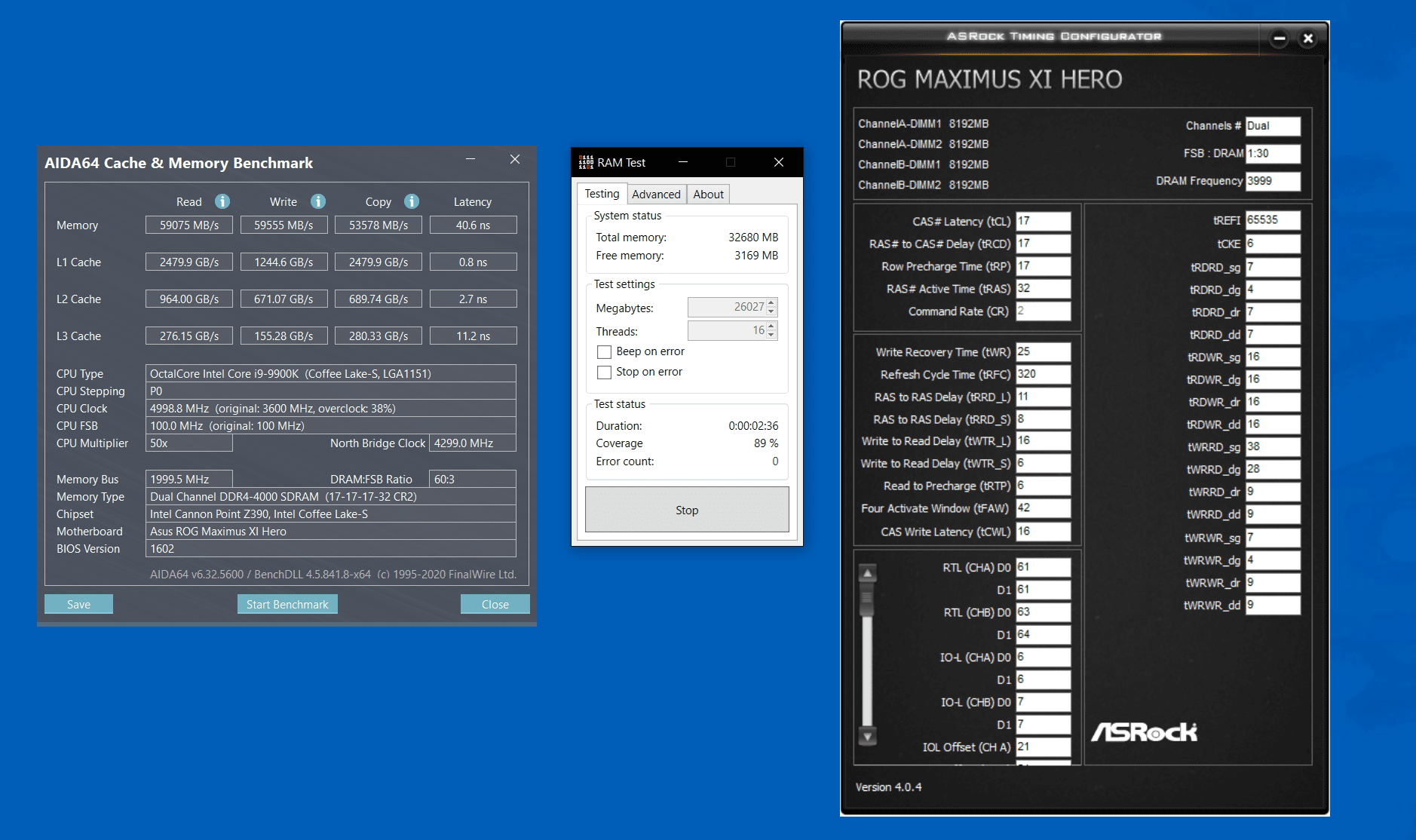

Jetzt lass ich mit den Settings erstmal Karhu RAM-test laufen.
wenns jetzt bis 2000% Coverage Fehlerfrei durchläuft lass ich es erstmal dabei.
zu beobachten wäre dann halt noch das Kaltstart verhalten ob das so dauerhaft klappt.
Ob ich aus den B-Dies da noch mehr rausholen kann weis ich nicht, mir wurde ja gesagt 4200Mhz ist beim Asus Maximus XI Hero sehr gut.
ausserdem wechsel ich ja in Q1 dann auf die eine i9 11900K mit Asus Maximus XIII Hero vermutlich.
Rein schon die krummen RTLs und IOls lassen dich nicht fehlerfrei durch Karhu.

also das RAM umstecken hat nichts gebracht, ebenso trace centering jetzt enabled.
wie soll ich die begradigen ? Bzw. was für werte manuell eintragen ? sind halt aktuell alle auf AUTO

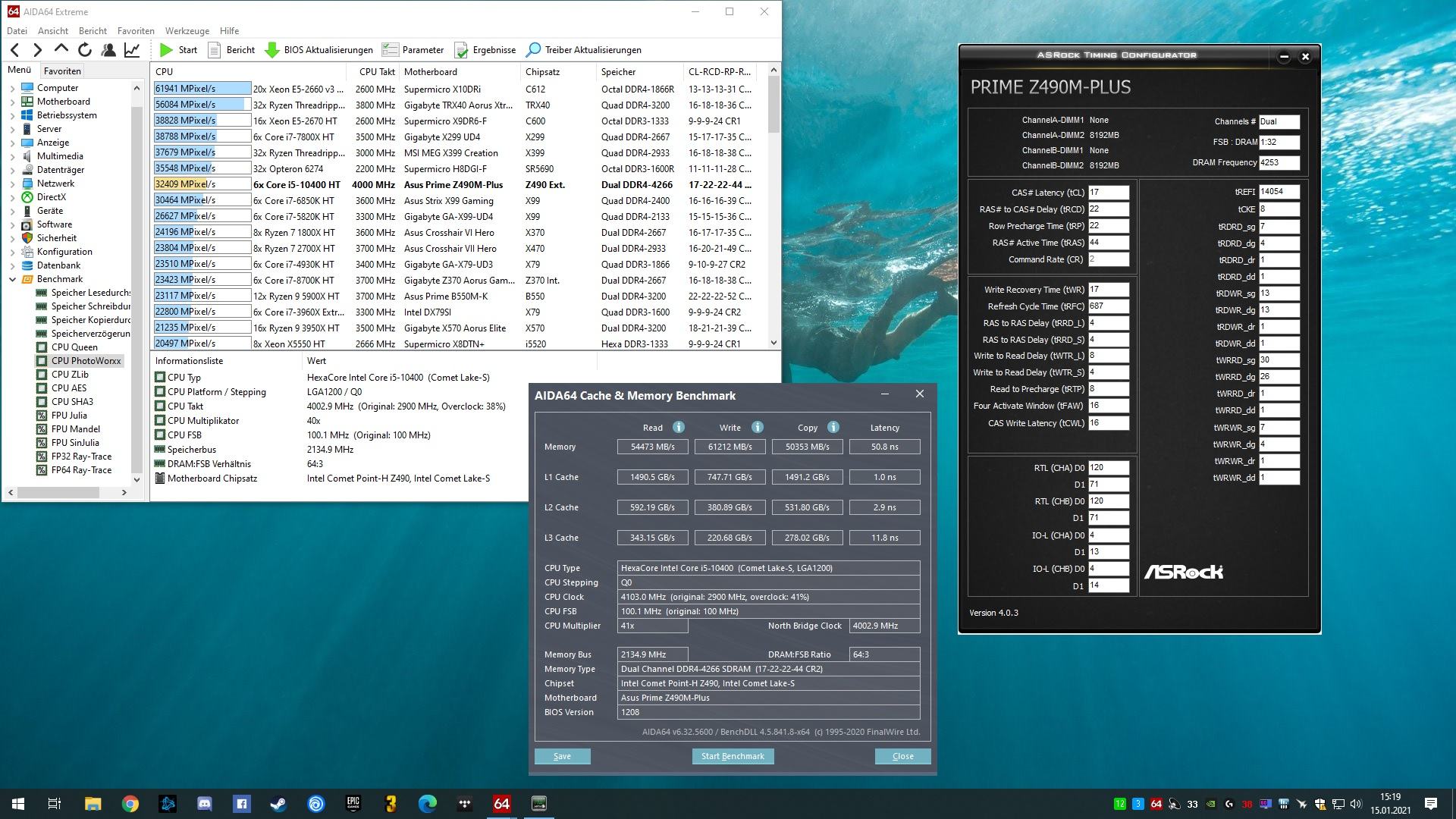

Boote noch ein paar Mal. Dieses krumme Zeugs kann nicht der Endstand sein. Wenn das nicht hilft, schieb noch ein paar Boots mit Round Trip ein, damit man sieht, wo das Board "hin will".
Edit: Und entscheide dich vielleicht erst mal für einen Takt, bevor wir hier alle wild an dir rumoptimieren, und dann kommst du mit 4266 und dann mit 4300 um die Ecke. ;)
@ShirKhan Ok, also wenn ich 4000Mhz verwende, scheint das Board das Training der RTLs und IOls jetzt einigermaßen vernünftig hinzubekommen !?
auch ist das Kaltstart verhalten damit ohne Probleme, dann bleib ich jetzt eben bei 4000 auch wenn ich dann kein OC beim Takt habe und nur die Timings optimiert sind.
