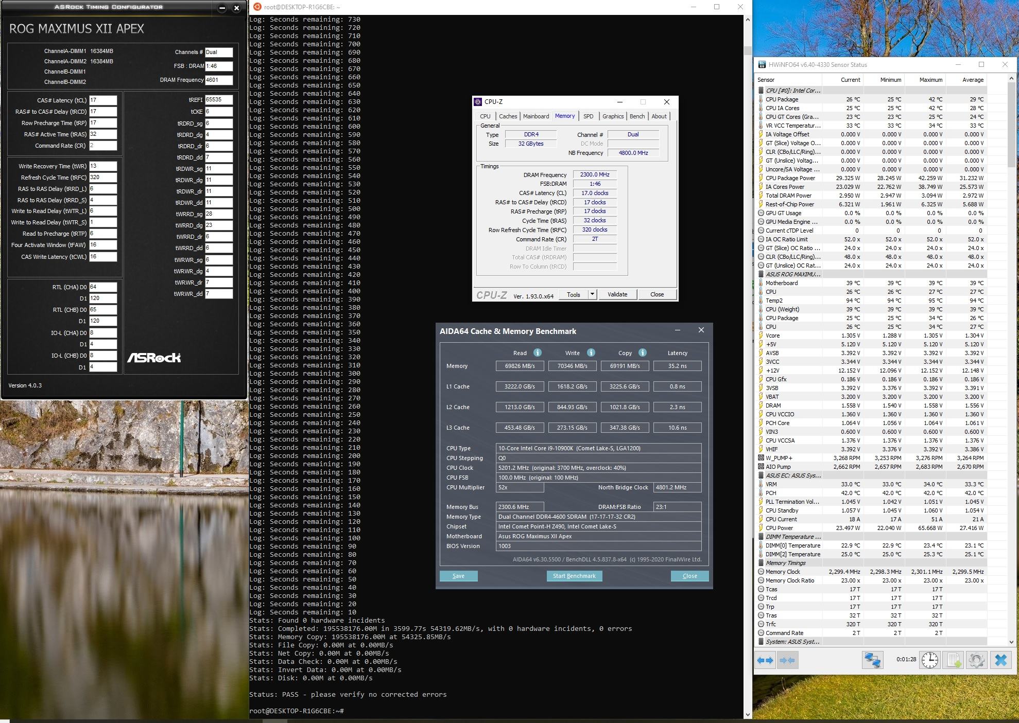

hatte nen 10500 auf z490 gaming carbon wifi bei 4400cl19-19 (xmp Viper Steel Legend)
der 10400 den ich hier hatte kam mit dem selben Speichertyp (wohlgemerkt nicht das selbe Kit) und z490 tomahawk einfach nicht aus dem Quark. weder 4400c19 noch 4200c19 (xmp2).. ging dann solide mit 4000c17
Das Tomahawk bootet mit dem 10600k nun auch 4400c18 (ripjaws, stabil). Also an dem lag es nicht!
fazit: Geld schießt Tore :bigok:

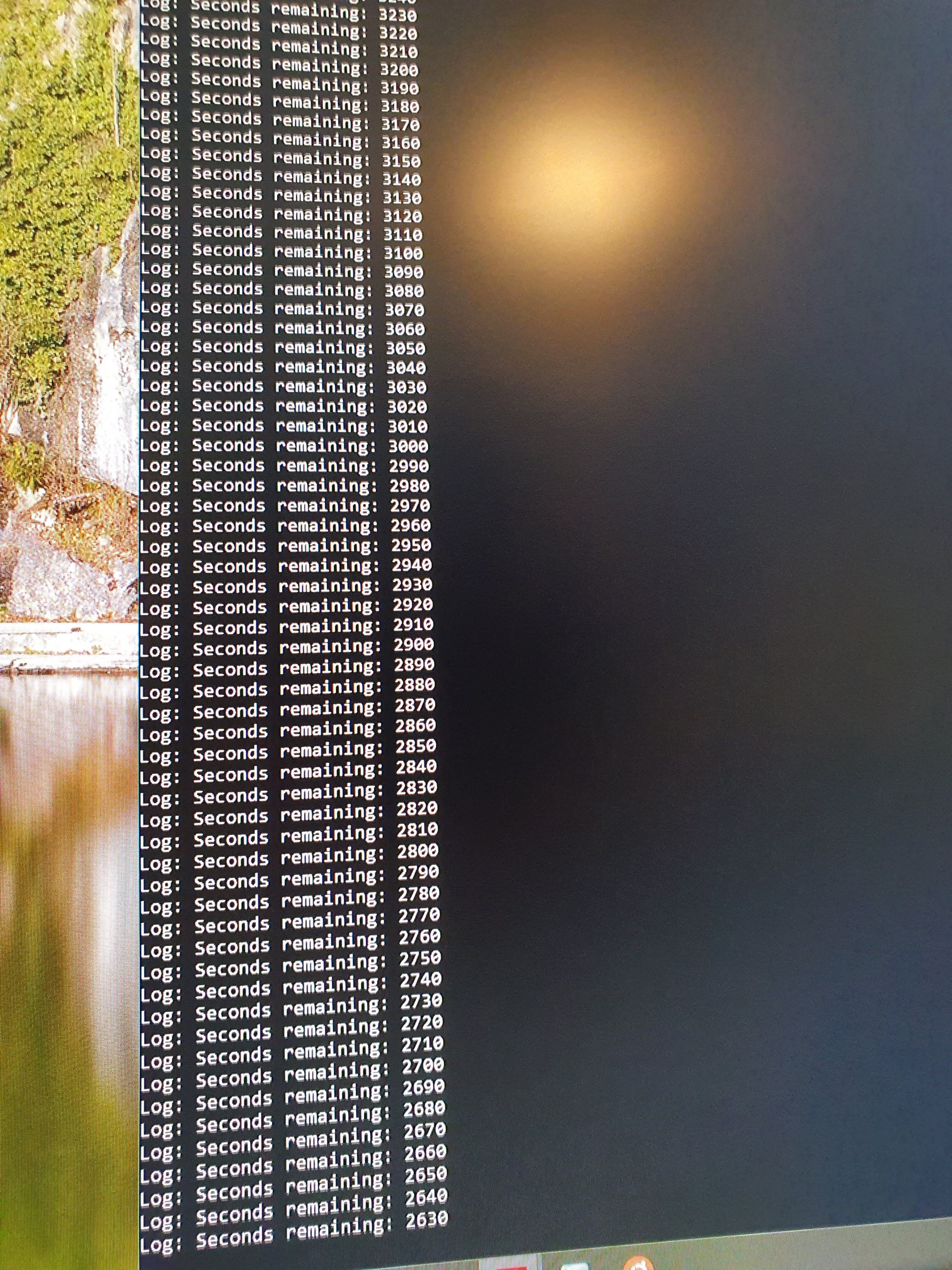

Aber es muss erstmal komplett Gsat stable sein, solange ist das nur nen schöner Screen.
Ich teste mal ne Stunde GSAT mit dem 4600 c16 setup mit Klimaanlage und Ventilator, solang die dimms noch nicht unter Wasser sind, bin neugierig geworden.

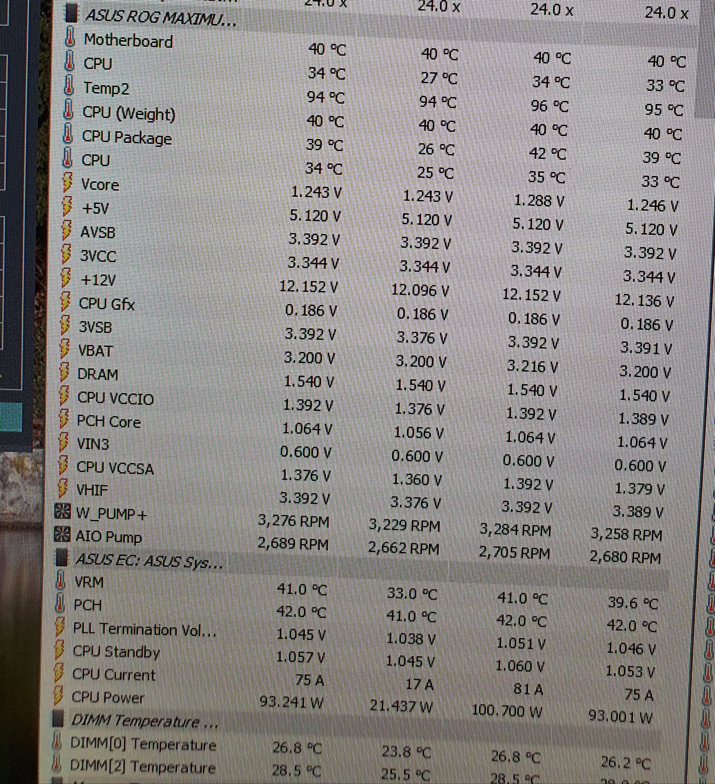

4600CL16-17 läuft schon, aber das fliegt dir im Sommer dann um die Ohren ist halt mehr Benchsetting.^^
Ich rechne immer mit 40Grad auf den Dimms max. und dann noch nen paar Grad Puffer.
Nen CL17 brauch weniger Saft und ist Temp stabiler und bringt gleiche Werte.

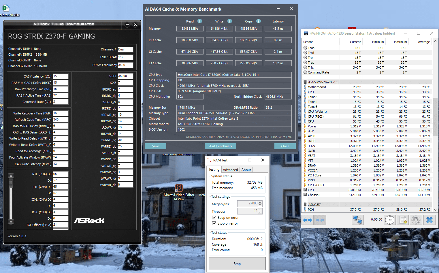

Glaub kaum das so viel das MB haben. Ich würde aber mal 1601 1802 und 2001 probieren. zumindest bei z390 hast du abwechselnd schlechte und gute
also hab jetzt mal alles genannten Bios Varianten durch. Bringt alles nix. Ab 3500 MHz kann ich einstellen was ich will, es bootet nicht => anbei mein Setting was so geht.
Nun stell ich mir die Frage, ob ich mit nem Wechsel auf Micron E den Takt auf ca. 4000 MHz und trotzdem die Latenz evtl. kleiner als 40 ns kriege? Board ist halt nur ein Strix z370-f.
Wenn das möglich wäre, würde ich evtl. einen Wechsel noch vorziehen.

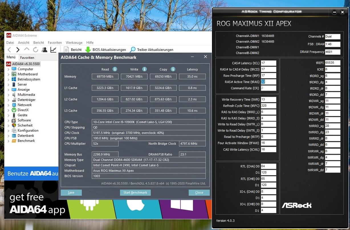

Ok die neuen dimms scheinen echt der Knaller zu sein...
Hab aus Spaß mal versucht 4400 c15 zu booten und es ist ohne Probleme durch gsat gelaufen 😅.
4600 war selbst mit Auto settings in gsat nicht stabil zu bekommen, wahrscheinlich mein imc zu schlecht.
Also 4533 c16 oder 4400 c15 gsat stable.
Glaub da nehm ich lieber 4400 c15 und zieh die timings und rtls iols ne Stufe mehr an.

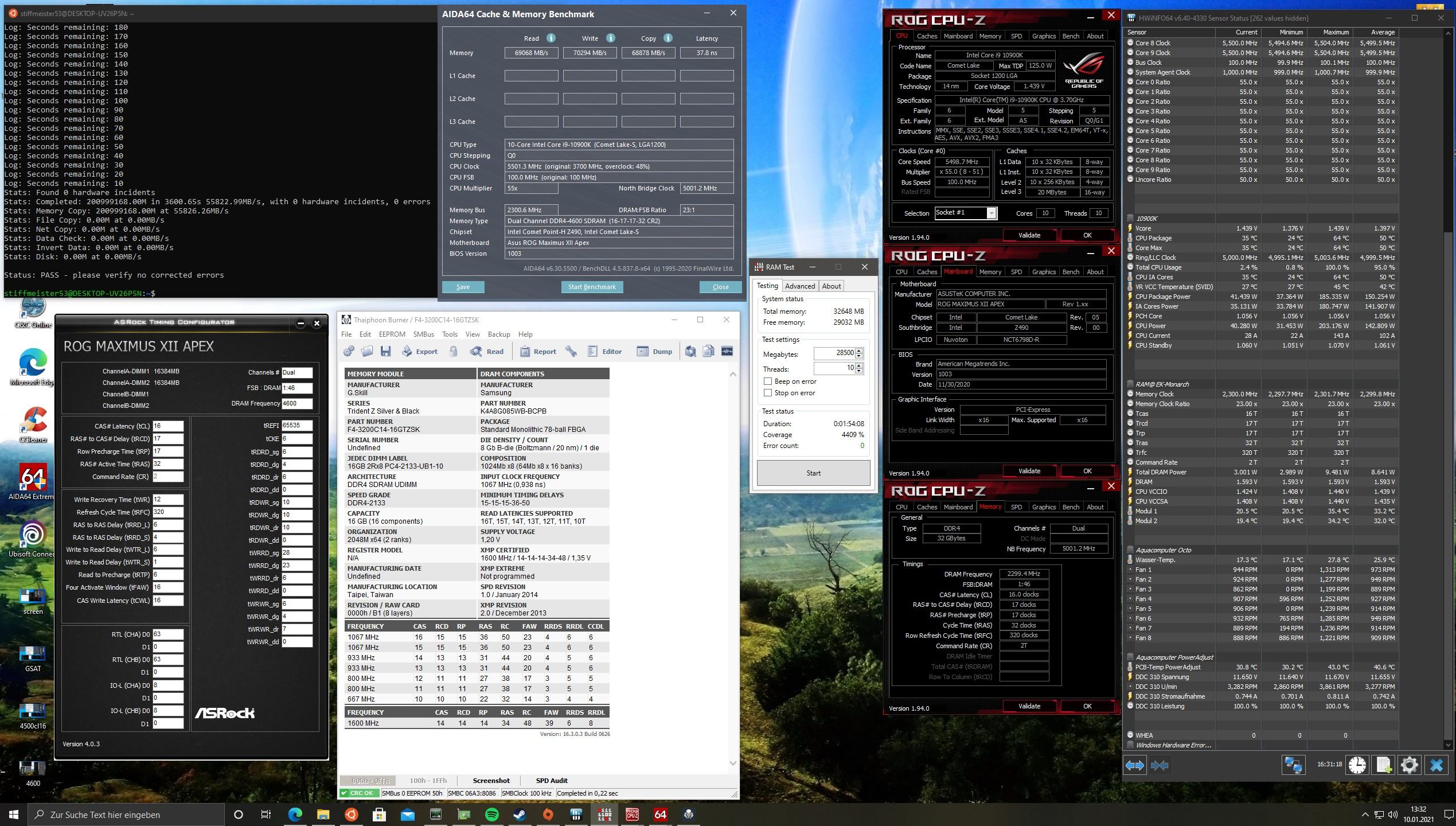

Mach mal Memtest an bei 4400CL15-15 mit Subs.^^
Na ne, aber im Hochsommer mit 500W Rechner Heizung und 250W Beamer, heize ich den Raum mit ordentlichen 750W, das ist nun nicht wenig und wenn dann mal nen richtiger Hochsommer da ist.^^
Hab mal Kaltstart getestet, läuft auf Anhieb, das sieht verdammt gut aus.Bis jetzt keine Fehlboots auch nach 5x GSat im direkten Reboot, aber insgesamt waren das vielleicht grade mal 20 Reboot's
Läuft schon, aber 15-15 und 15-16 mag er überhaupt nicht.
Muss 15-17-37 laufen lassen, sonst gibt's Fehler.
