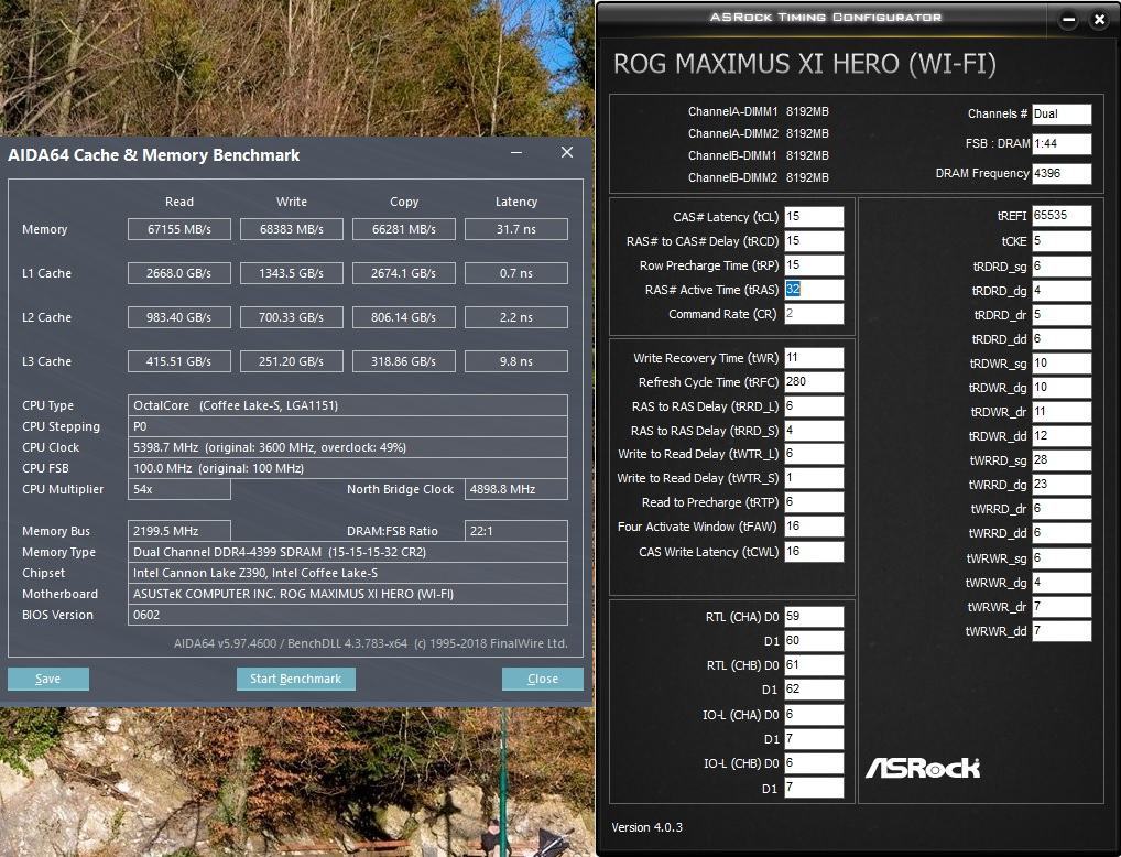

Guckt mal, 4200-15-15-30 :)
Ist leider nur Show, ich krieg das nicht teststabil. Auch nicht mit höheren Spannungen und lascheren Subtimings. Oder gibt es eine vielversprechende Idee für niedrige Latenzen bei mittelhohen MHz-Zahlen, die ich versuchen könnte?
Aber RTL 59/61 ist schon cool bei 4200. Und Latenz 35,2. ^^
Die Latenz kriegst du bis unter 32ns mit PPD0 TXP4 bei Memtweakit, als Benchsetting hatte ich ja teilweise 4400CL15-15 da brauchst aber 1,7-1,75V auf den Dimms.

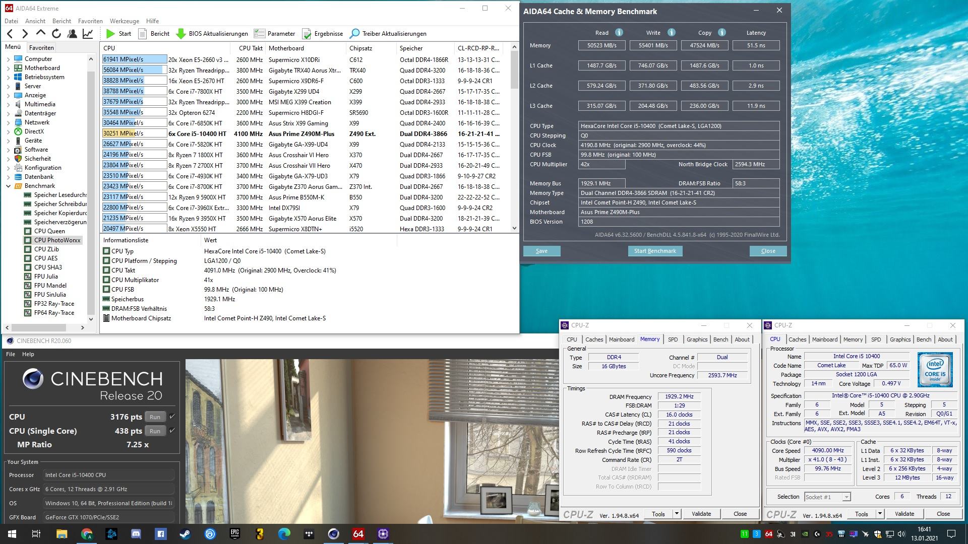

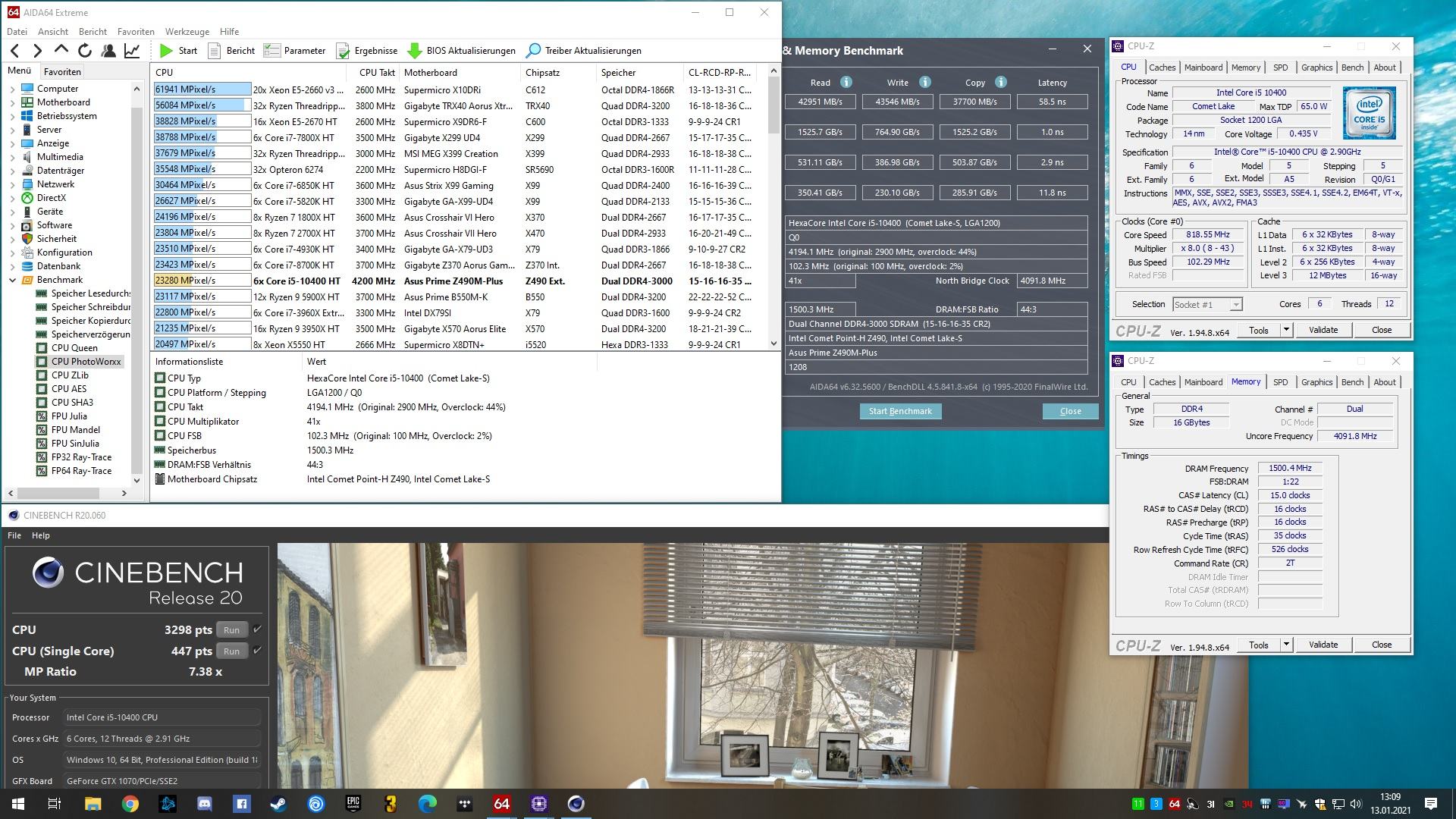

BCLK kann ich zwar nur allgemein und nicht CPU spezifisch einstellen bei dem Board, oder ich bin blind, aber wie ich das gelesen hab ist bei non-K CPUs der BCLK so oder so auf 103 gelocked, was ich so auch bestätigen kann. Hab auch sonst nichts finden können um an der CPU selbst noch irgendwas rauszuholen. Immerhin konnte ich mit der Vcore runter (hab jetzt erstmal dieses "best case szenario" von ASUS ausgewählt. Werd ich wohl irgendwann nochmal manuell ausloten) und hab die Board Limits deaktiviert, dass der permanent Allcore 4085mhz boosted mit BCLK 102.
Werd mich jetzt also erstmal an den RAM setzen, außer irgendwem fällt noch was ein :d
Btw gibts für Intel sowas wie ZenTimings?
PS: ich Brauch dringen sowas wie zentimings um einen Überblick zu kriegen. Die Werte Heißen alle komplett anders als auf meiner amd MSI Plattform...
Bin Grad dezent überfordert :d

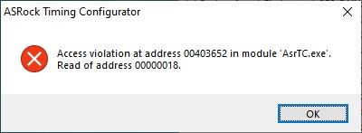

Beim Asrock Timing Calculator krieg ich n Fehler beim starten...
Lad Dir Version 4.0.3 dann funzt das wieder😉
Hab ich schon, gleiches Resultat....

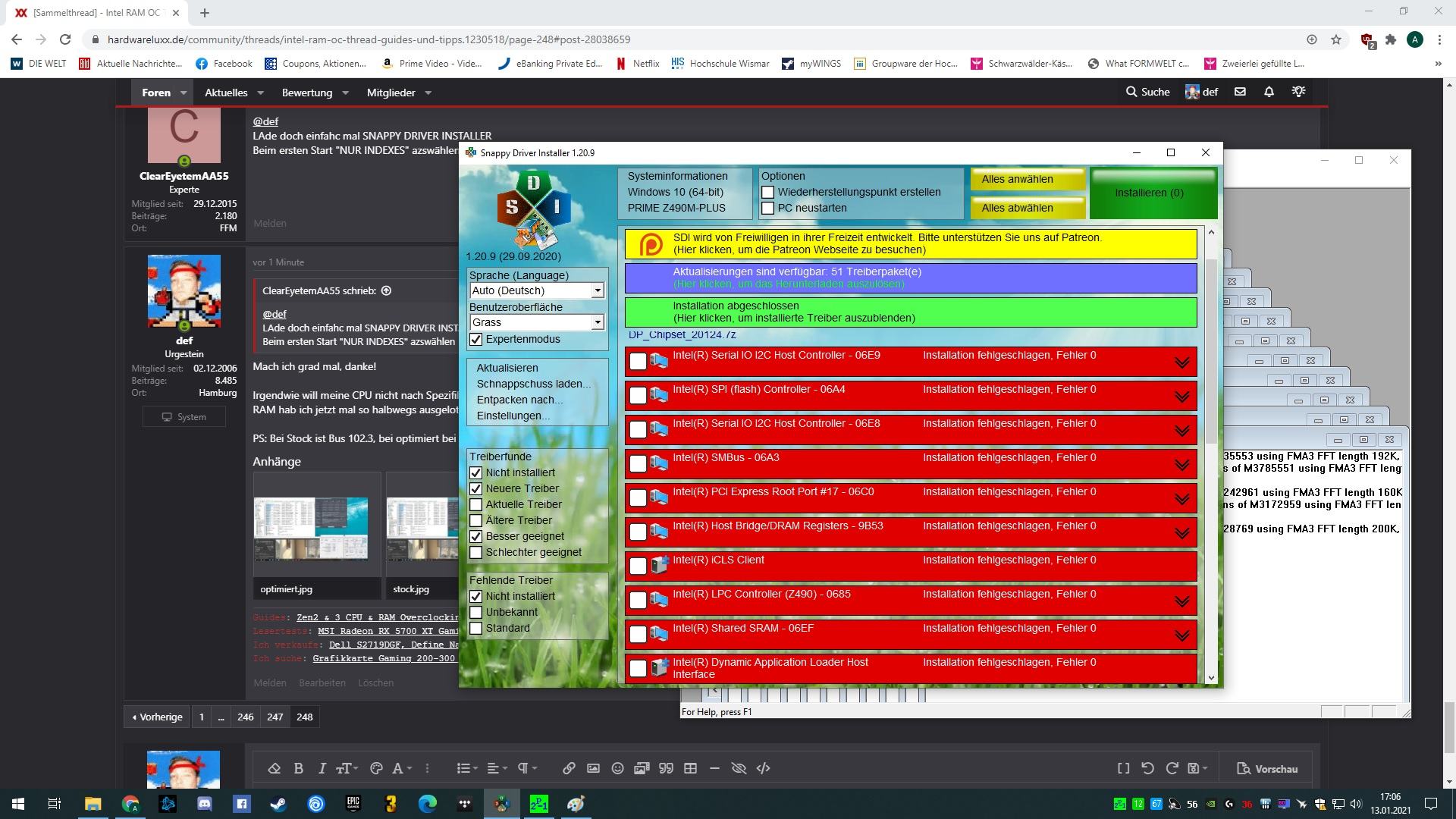

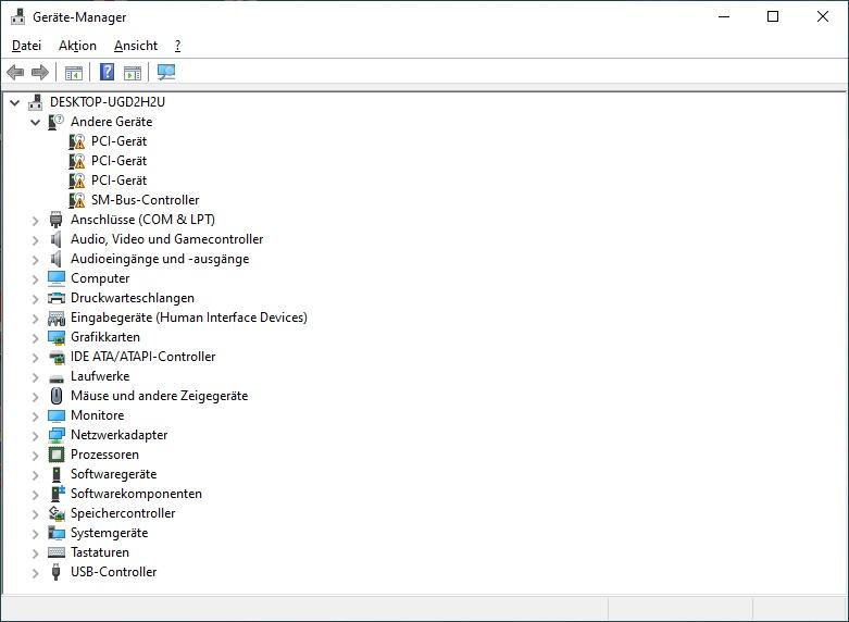

Hat das evtl irgendwas hiermit zu tun? Kein Plan was ich da installieren soll. Hab alle Treiber von ASUS erstmal installiert gehabt. Auf der Intel Seite blick ich nicht durch was da für was ist.

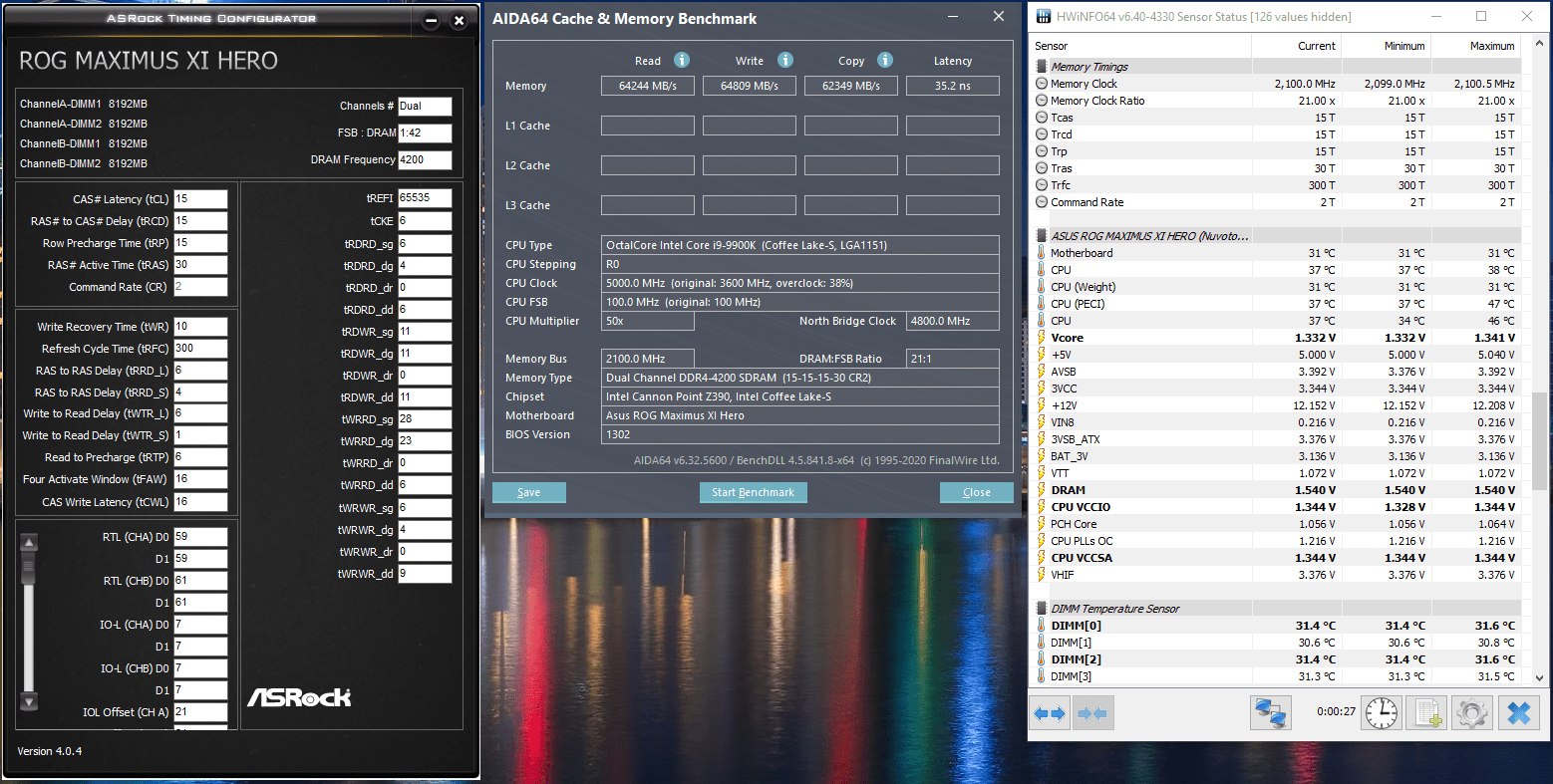

Naja hier mal meine ersten Gehversuche, komplett blind quasi ohne irgendwelche Tools. Hab mit Micron E-Die auch leider noch keine Erfahrungen, aber die kommen ja grad von selbst ;)
@def
LAde doch einfahc mal SNAPPY DRIVER INSTALLER
Beim ersten Start "NUR INDEXES" azswählen
Mach ich grad mal, danke!
Irgendwie will meine CPU nicht nach Spezifikation boosten. Hab noch nie die 4,3ghz Singleboost gesehen. Immerhin ist der Allcore nach deaktivierung der Limits konstant bei 4ghz.
RAM hab ich jetzt mal so halbwegs ausgelotet, immerhin schonmal mehr als XMP.
PS: Bei Stock ist Bus 102.3, bei optimiert bei 100, sonst krieg ich den RAM noch nicht stabil
PPS: irgendwie will das Tool nicht...
o_O
Mal neu gestartet und als Administrator ausgeführt`?
Ansonsten drücke ich, nachdem die Indexes aktualisiert wurden, immer oben auf "alles anwählen" und danach eben "installieren"

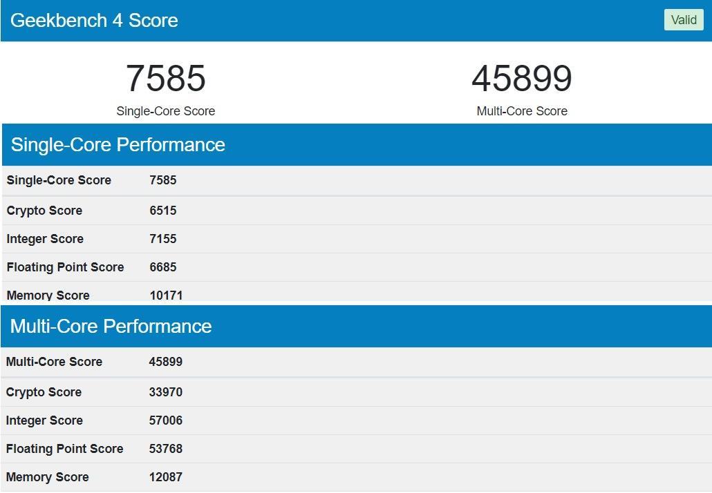

@Phoenix2000: Klar, dass ich dich damit nicht beeindrucken kann. :teufel: Memtweakit geht bekanntlich nicht mehr.
Du hast doch sehr gute Ergebnisse erreicht, leider ist dafür ne alte Windows Version von nöten, wenn du ne neue installierst ist das Update schon drin.
Schlussendlich ist das nix für´s 24/7 aber nen paar Benches hab ich damit gemacht, bei Geekbench bin ich damit ziemlich weit oben im Multi^^
Auf Platz 10 von allen 9900K und das mit lächerlichen 5,4 oder 5,45Ghz.
