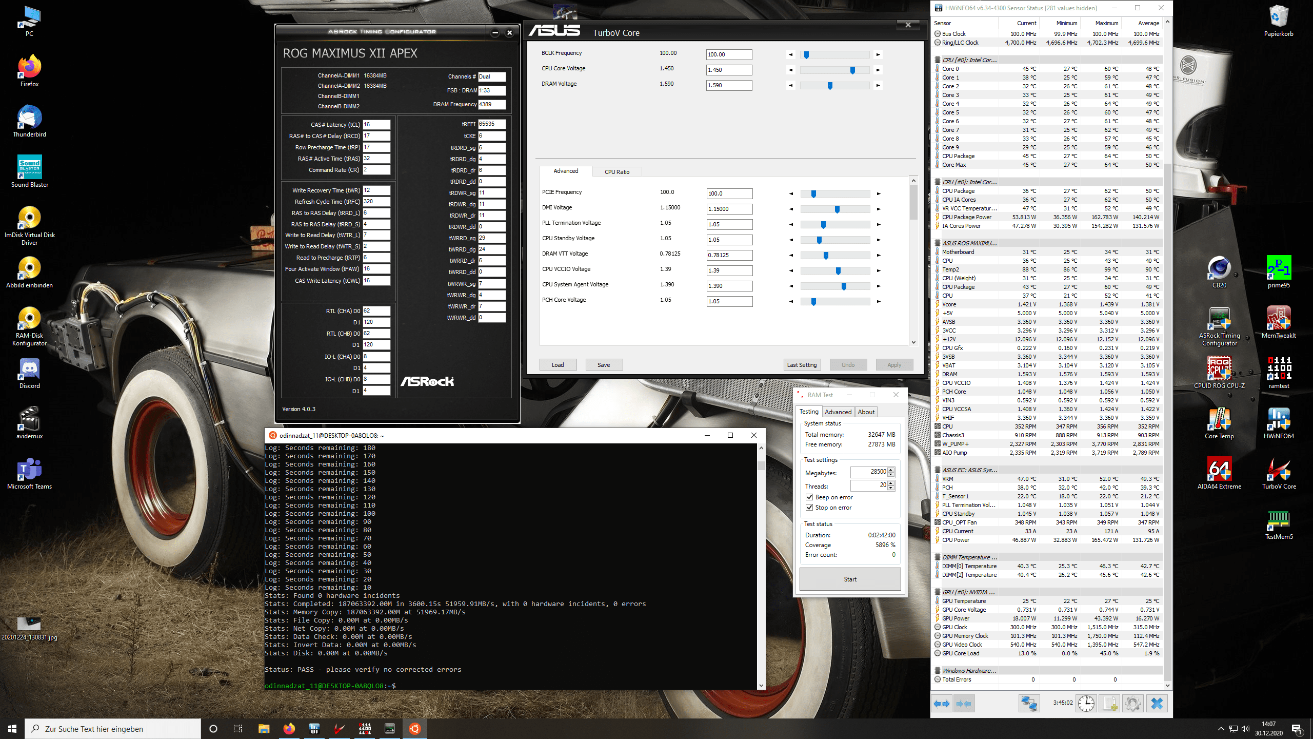

Also mein Setting hat kein Problem mit GSat :) Hier noch Spannungen nicht angepasst mittlerweile schon, läuft mit 1,57V dram 1,34/1,34V IO/SA (lief auch mit 1,32/1,32v durch), leider später unerklärliche Bootprobleme, die ich hoffentlich heute gelöst habe :bigok:
Damit meinte ich jetzt auch eher die Z390 4x8GB, beim APEX läuft das super, da gibt es eher bei CL17GSat Probleme und auch Boot Probleme,

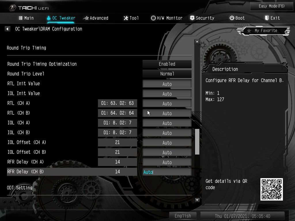

also das Problem mit den Kaltstart habe ich auch ab und an mal, was hast Du da gemacht damit das flutscht ?
hier mal noch meine Settings
RoundTrip ausgemacht, mehrmals trainieren lassen bis immer dieselben RTL/IO trainiert wurden. Dann diese um jeweils 5 subtrahiert (auf 60-60-62-62/7-7-7-7) und die fix gesetzt.
Seit dem funktioniert bisher jeder Kaltstart (hab mehrere Tage extra das getestet und den PC im Zweistundentakt an und ausgemacht).
Bei mir klappts nur beim ersten mal einschalten immer nicht, wenn der Rechner die Nacht über aus war. Aber ich glaube das ist bei mir eher ein Windows-problem. Sollte ich mal neu installieren. 🤔
.. bin recht zufrieden wie das Board automatisch die RTL/IoL teached. Hier gibt es zwar sehr gute Beschreibungen für man. Tuning diesbzgl. (Danke dafür!), aber die sind allesamt für Asus Jünger 👀 .Des weiteren habe ich trefi mal um die Hälfte reduziert, machte in Aida kaum einen Unterschied. Karhu habe ich gestern ohne Lüfter bei ~ 1900% abgebrochen, ab und zu brauch ich halt den PC....🥴... Alles Weitere an Tuning wird aller Voraussicht nach eine Spannungserhöhung nach sich ziehen , und das habe ich nicht vor.

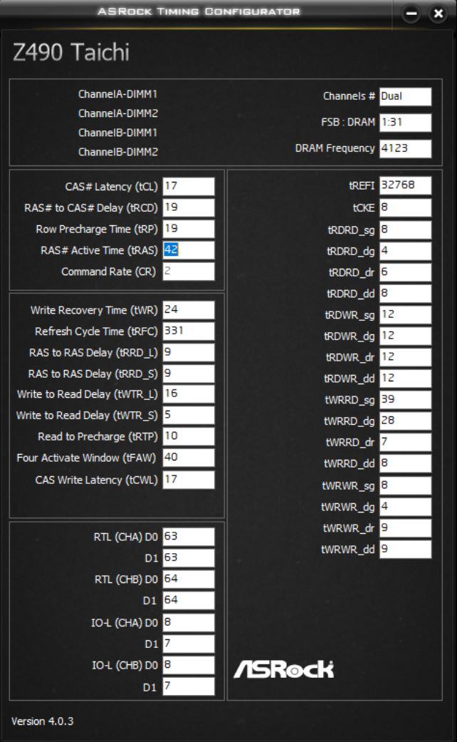

Habe auch nochmal getunt in den letzten Tagen. Hauptsächlich in Richtung Spannungsreduktion.
tRDRD_sg und tWRWR_sg auf 7 (von8) gibt deutliche Penalties auf tRDWR_sg _dg (von 12 auf 15)
Und die Fragen:
Wie verhält sich das Setting eigentlich bzgl. der primären CL´s? Macht es Sinn da gesteigerten Wert auf CL16-16-16 zu legen?
Und, wie stehen die Chancen CR auf 1t zu bekommen?
Anhang anzeigen 572093Anhang anzeigen 572094
Und die Fragen:

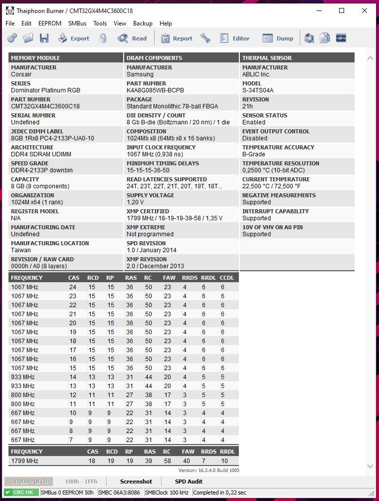

Mal ne kurze Frage an die Runde.
Sind das B-dies oder wird das falsch ausgelesen ? Wollte ungern den Kühler abziehen und auf die chips schauen.
Es sind Corsair Dominator Platinum RGB 3600er CL18 vers. 4.31
Die K4A8G085WB-BCPB sollen ja B-dies sein...

Na ja. So kategorisch wie du es ausdrückst machst du mal eben die Chipentwicklung der letzten drei Jahre obsolet. ;) Aber natürlich ist da was dran, und die hohe Auflösung hier macht den Rest.

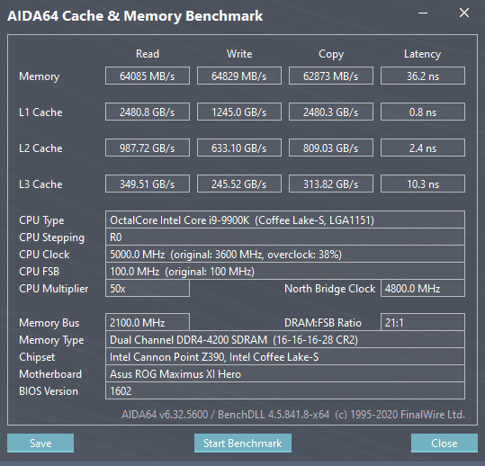

4200
4400
Hast du den Startbutton gedrückt als der 9900er auf Multi 47 war oder läuft der tatsächlich "nur" bis 4,7 ? Aber verdammt fixer RAM (y)
Sry oben sieht man es --> 5,0
