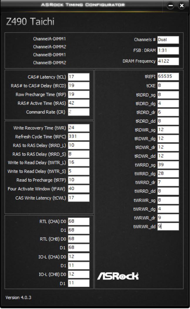

Aus meinem Beitrag vor ein paar Tagen. Manchmal trainiert er auch 62-62-8-8. Die Werte habe ich fixiert und alle Tests gemacht, eines Tages nach dem Neustart wollte er nicht mehr hochfahren. RTL/IOLs auf auto läuft wieder.
Möglichst vom Timing Configurator, nicht vom Bios.
Ja das Problem ist der MemtweakIt funktioniert nicht oder läuft das bei jemandem? Beim Asrock Program sieht man nicht viel.
Ach so, weil das die Version 4.0.3 für Z490 ist. :fresse:
Blöd, weil nicht so übersichtlich. Kannst du die Bios-Screenshots dann wenigstens hier ins Forum hochladen anstatt extern? Ist einfacher zum Durchblättern.
Edit: Oder du schreibst die paar Zahlen einfach hin, wenn du meine Fragen beantworten möchtest. Das ist für deine Leser am bequemsten. :)

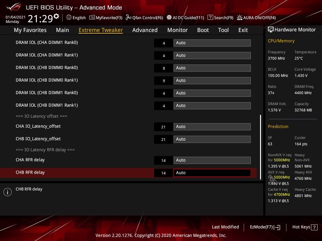

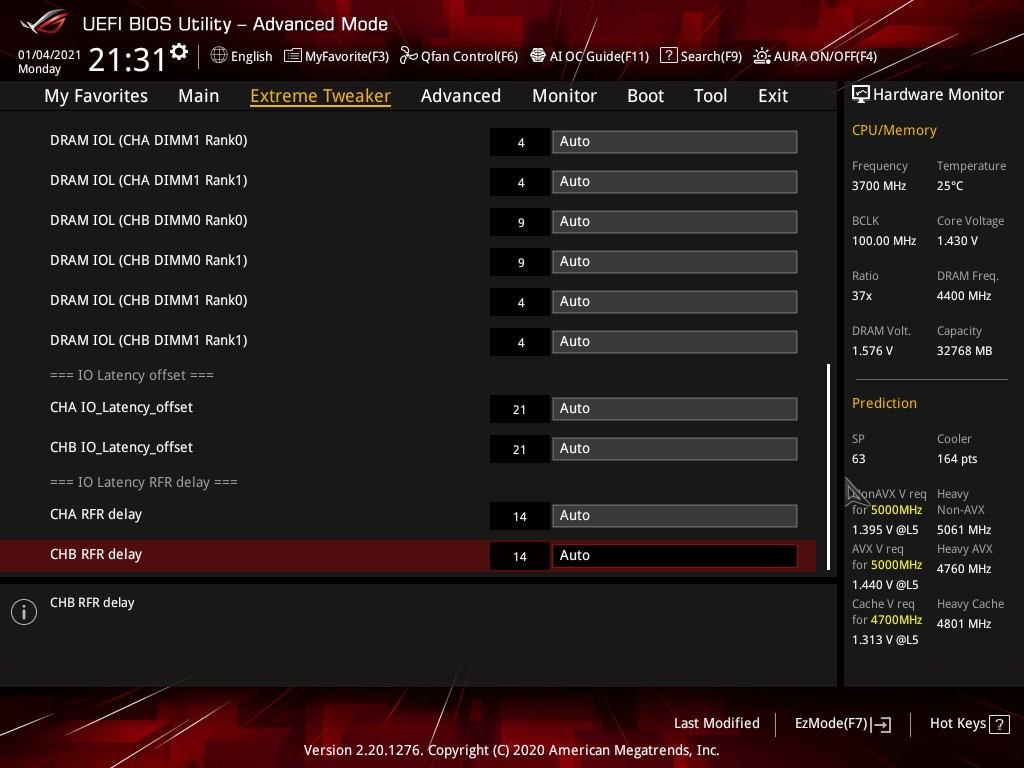

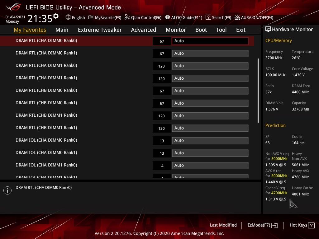

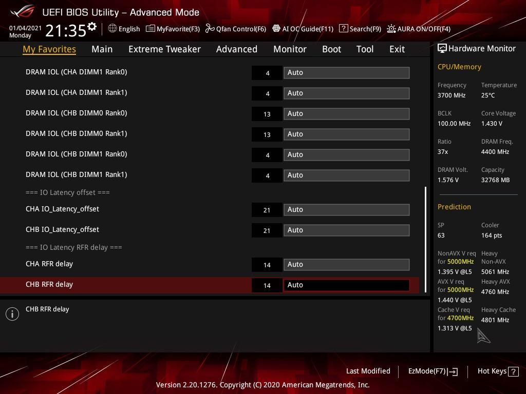

RT AN Boot 1
Boot 2
Boot 3
RT disable, er trainiert immer das gleiche

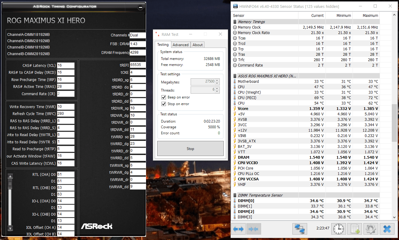

Fixiert habe ich (eines Tages) 62-62-62-62-8-8-8-8, gebootet mehrmals ohne Probleme, Stabilitätstests durchgeführt und irgendwann nach einem Neustart wollte er die Kombi einfach nicht mehr, vestehe wer kann :d
PPD überall 0, falls das wichtig ist.

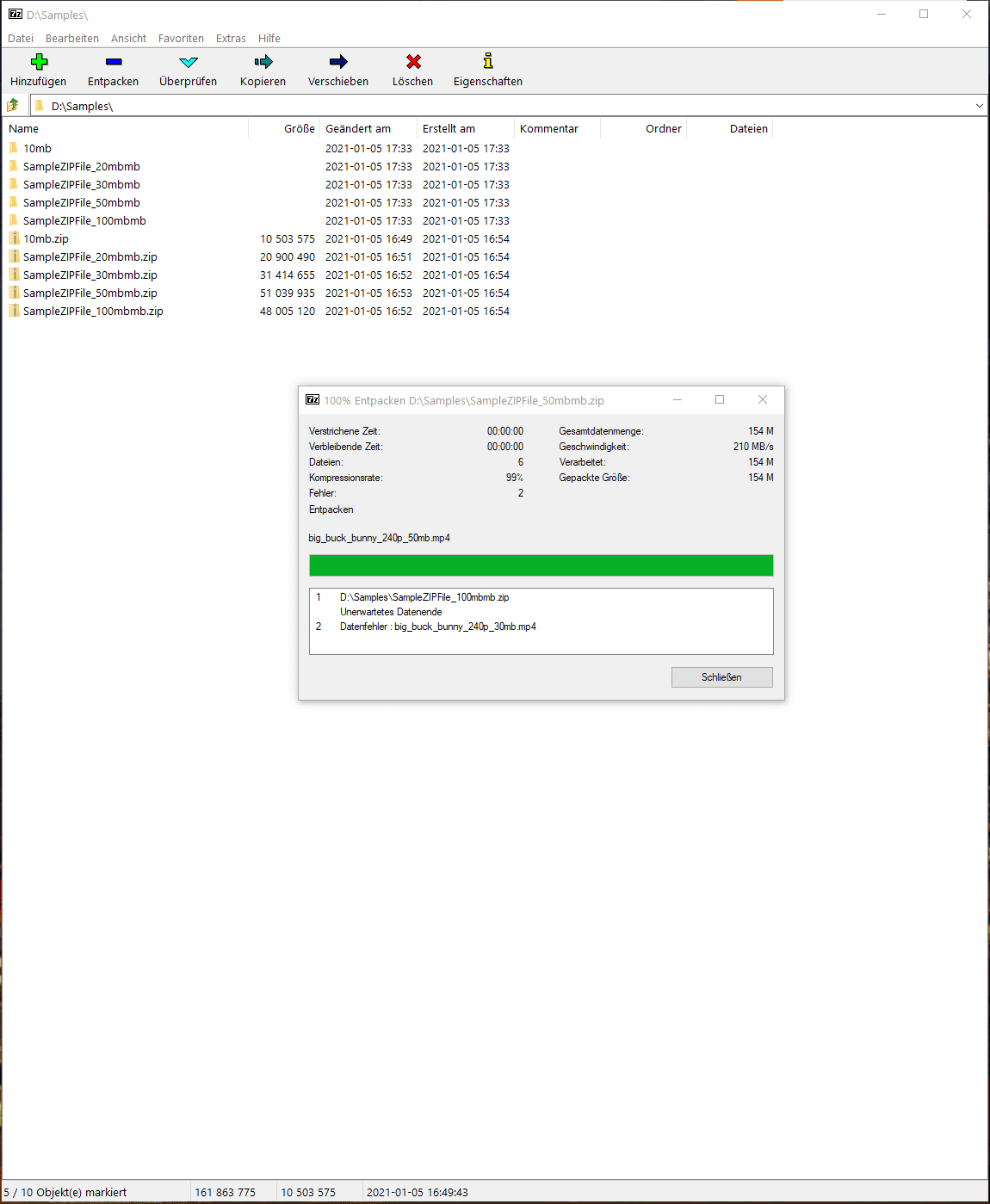

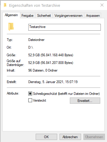

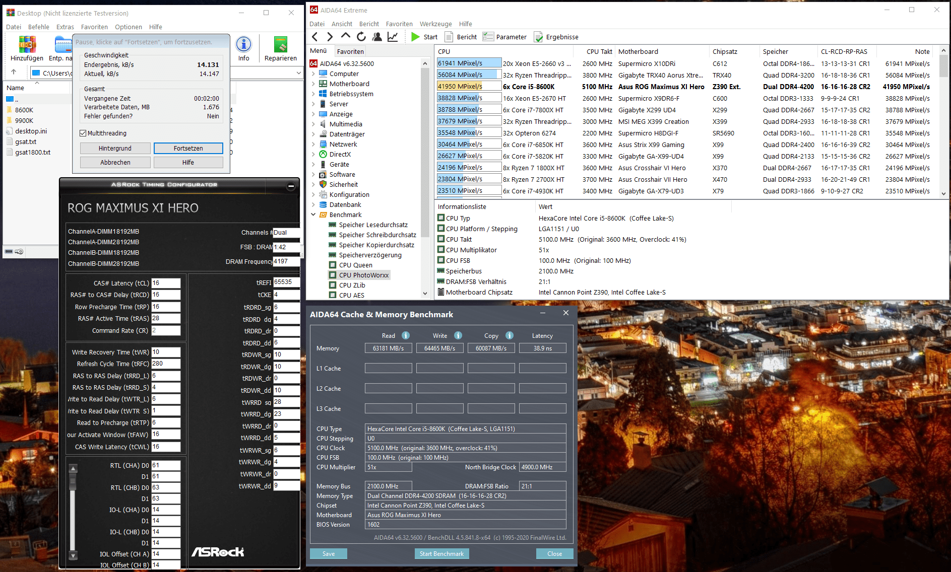

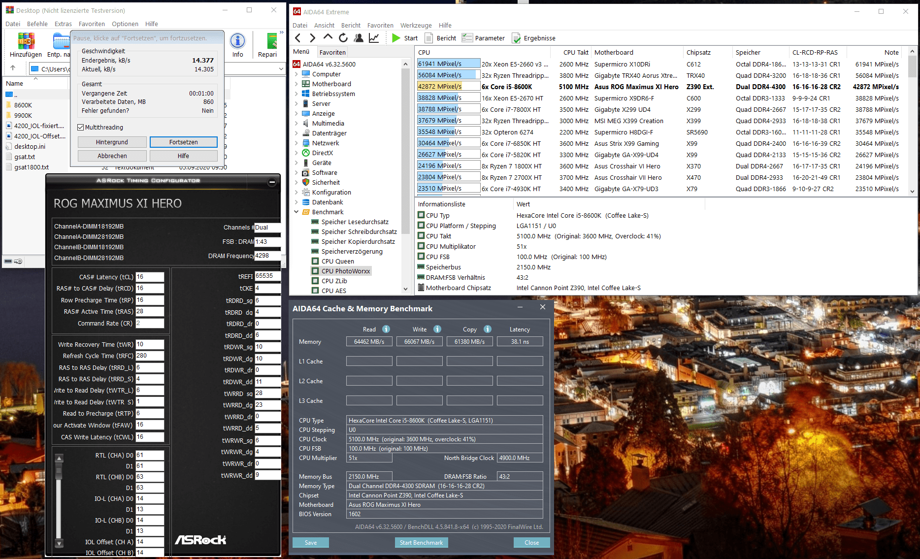

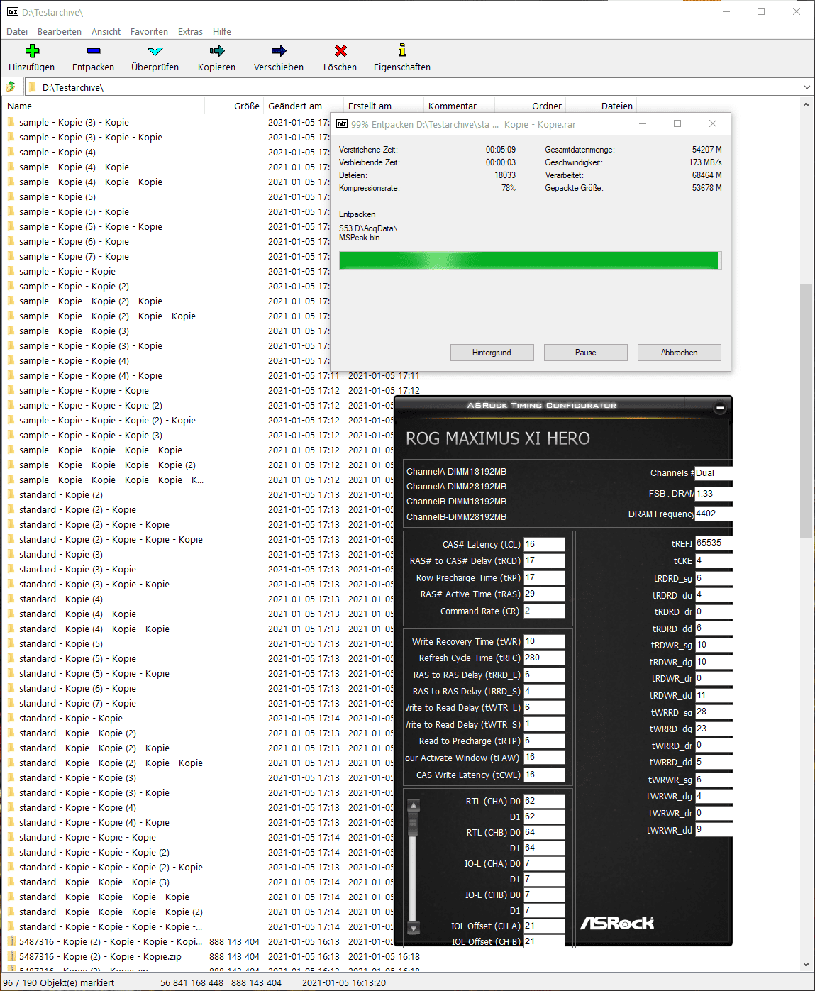

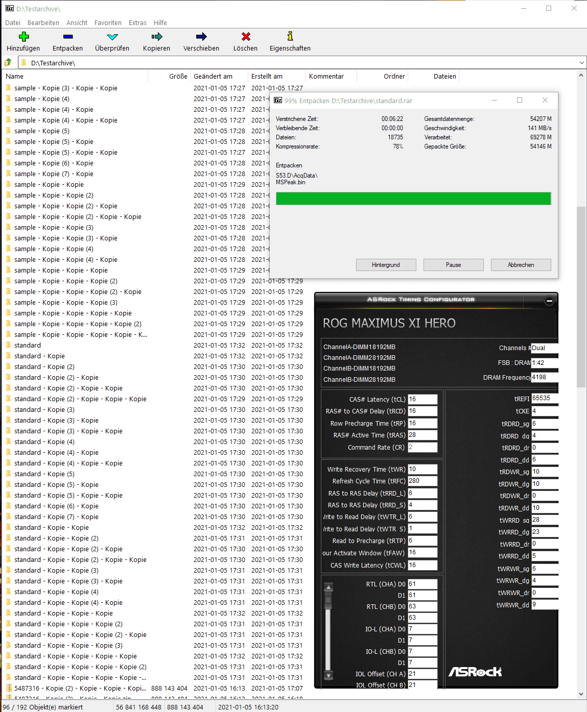

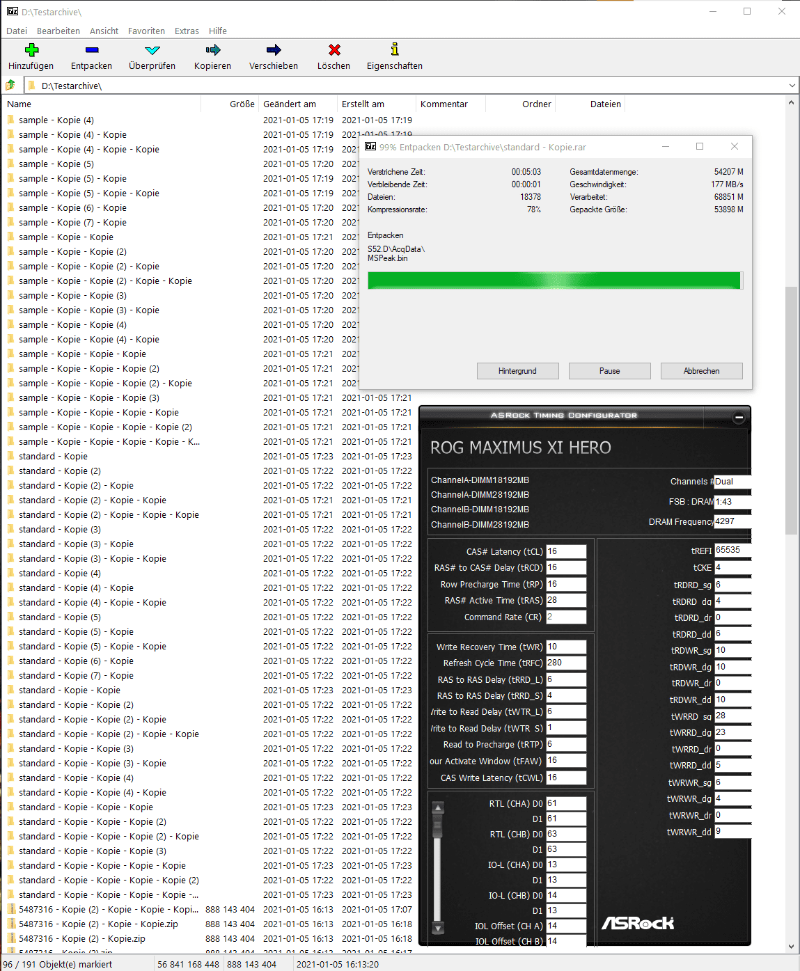

Die Archive im Link (ZIP und RAR) habe ich so oft kopiert, bis es 96 Stück mit 53GB waren.

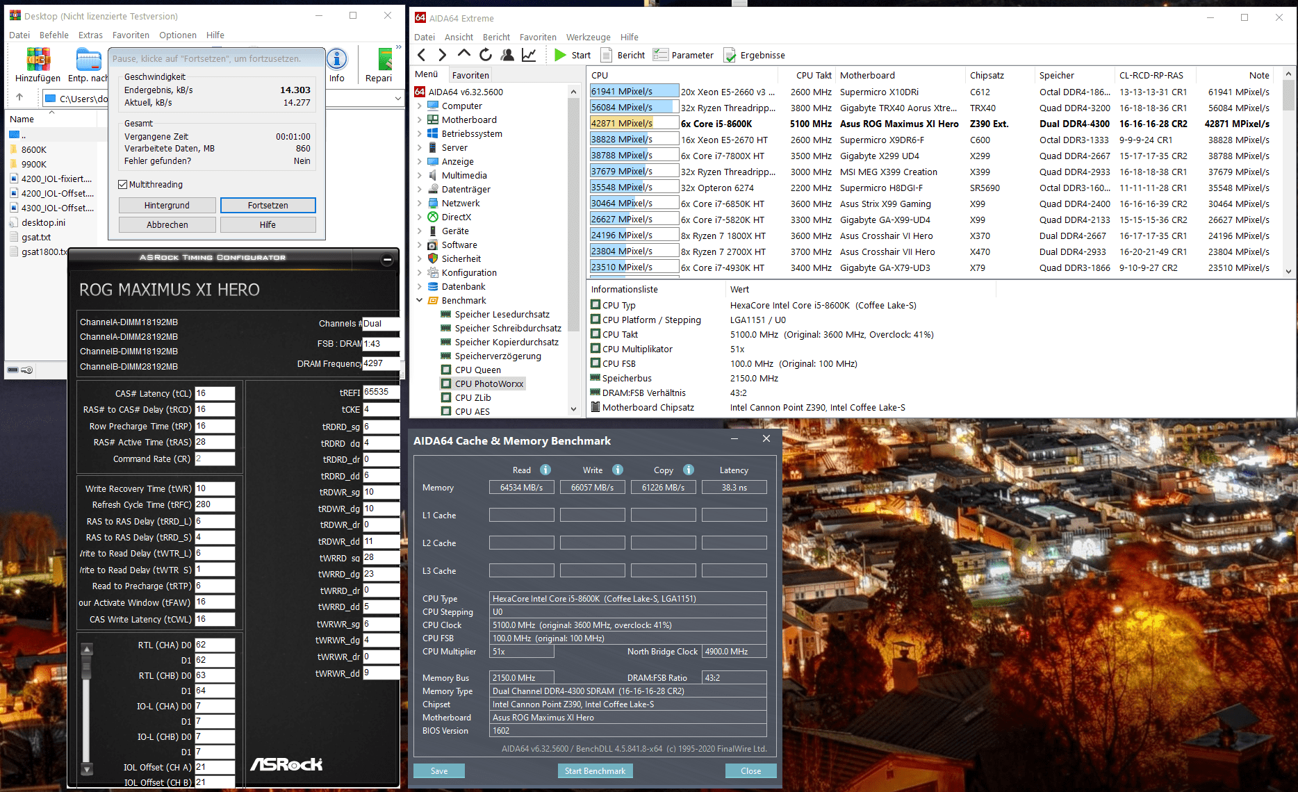

Entpackt mit den Settings 4200-16-16, 4300-16-16, 4400-16-17 (s. o. RTL/IOL-Beitrag). Alle drei sind Karhu-, die letzten beiden aber nicht Gsat-stabil. 4300 wirft hunderte von Fehlern in einer Session, Gsat mit 4400 lässt nach kurzer Zeit sogar Windows abstürzen.
Dauer jedes Vorgangs: mehr als fünf Minuten. Entpackungsfehler: keine.
So sieht es aus, wenn Fehler auftreten (defektes Archiv).
Mit Entpackungsvorgängen lassen sich (vermeintliche) Probleme durch Nicht-Gsat-Stabilität hier also offenbar nicht nachweisen. Oder hab ich was nicht richtig gemacht?

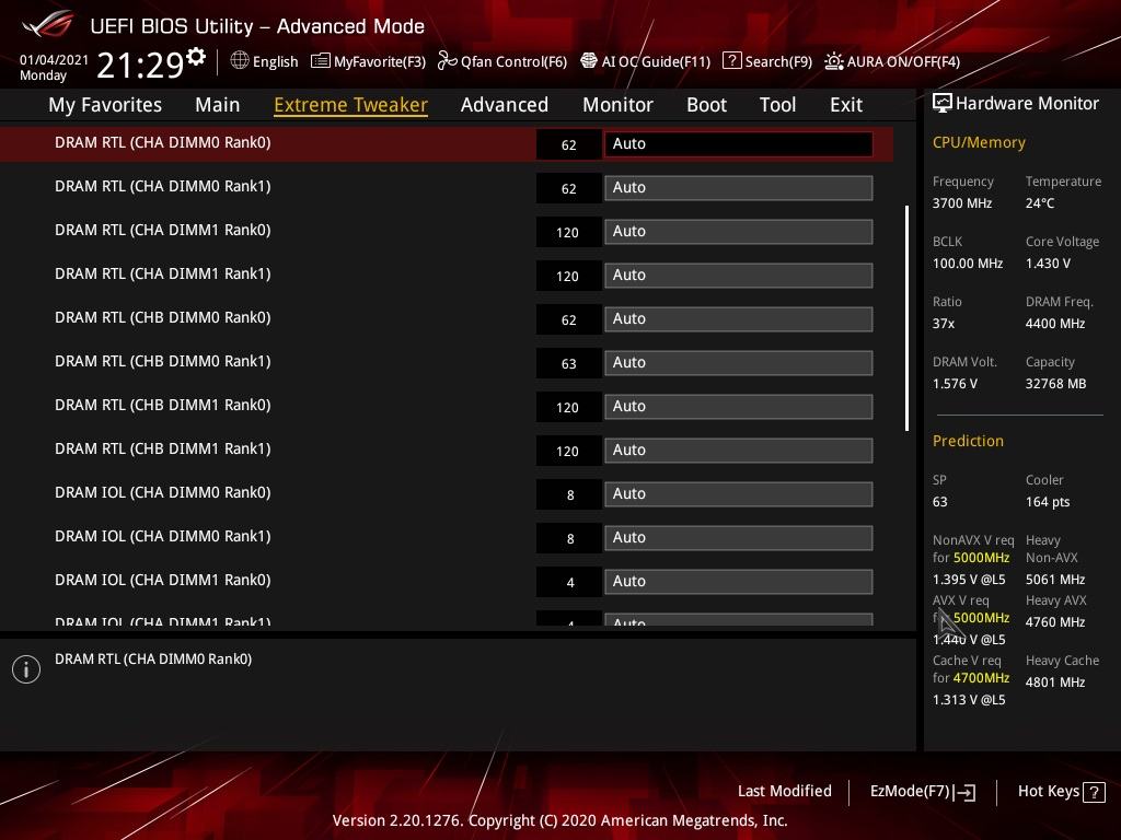

... mir qualmt die Birne. HAbe mich nun auch mal mit den RTLs auseinander gesetzt. Besser wie gezeigt bekomme ich das nicht hin . HAtte ja zu den ersten Teamgroup Paar viel später noch ein paar selben Typs hinzugekauft, ist also kein 32Gb Kit auch 4x8... Die sind echt unterschiedlich im XMP Setting. Das wird m.M.n auch nicht gerade förderlich sein die Dinger schnell und stabil zu bekommen. Ich will partout nicht mehr DRAm V oder IO/SA V hinzuknallen (1,45V, 1,26V, 1,27) . Rechner läuft auf 5avx ; 5,2non avx ; 4,7cache.
Vielleicht sieht ja noch ein heller Scheinwerfer hier was man noch verbessern kann. Auch Lustig Die Rtls sind manuell eingetragen. Dem Mobo kann ich aber auch sagen er möge Normal, loose, loosest, tight, tightest die Rams teachen. HAbe ich auch mal "normal" probiert, das ging auch, nur halt ungleichmäßige Werte aber dafür in den 63ern und IOL ~7-8 waren´s.
PS: Stabi muß ich aber noch testen.... Look and See
Zur Stabi : ab 1700% (~40min) ist Essig mit Karhu 1 Fehler (stop@error)
