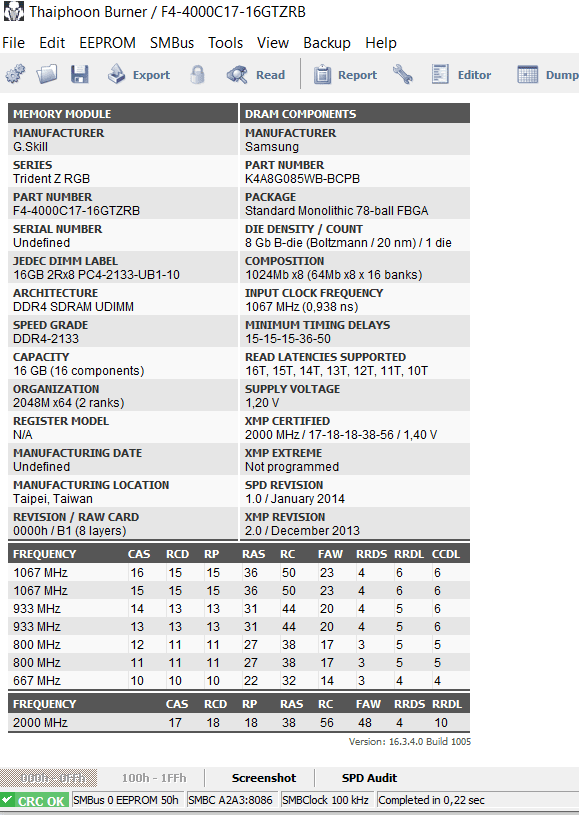

Ich habe Heute den RAM aus dem Anhang für ein zukünftiges 5950x + Dark Hero Setup für ein Freund bekommen.
Wir wollten dem RAM auf seinem alten 9900k + Z370 Apex mal vorab etwas auf den Zahn fühlen.
Leider kriege ich den RAM auf biegen und brechen und sämtlichen Settings nicht über 3600Mhz gebooted. Kann es sein das hier der 9900k bzw. das Board limitiert?
Vorher liefen 2x8GB B-Dies auf 4133Mhz mit CL16 und ziemlich scharfen Timings.
Hätte nicht gedacht das der unterschied zu Dual Rank Speicher so enorme Probleme macht.
Kann jemand was dazu sagen?

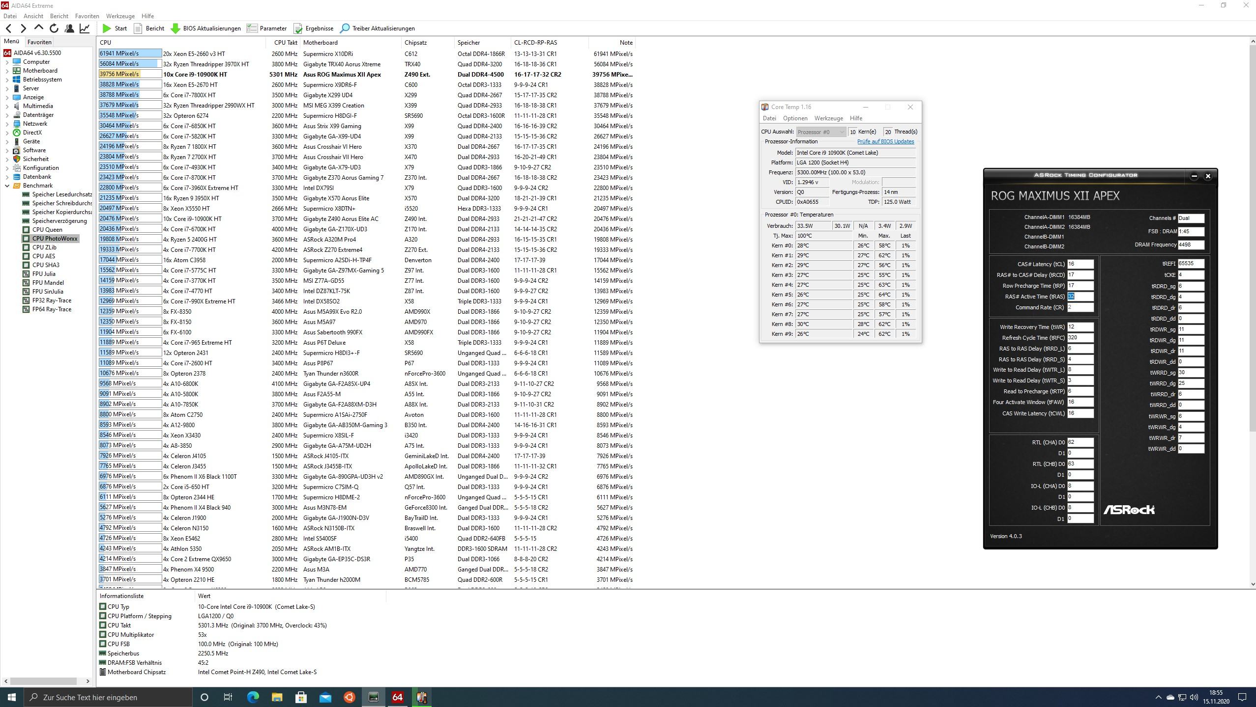

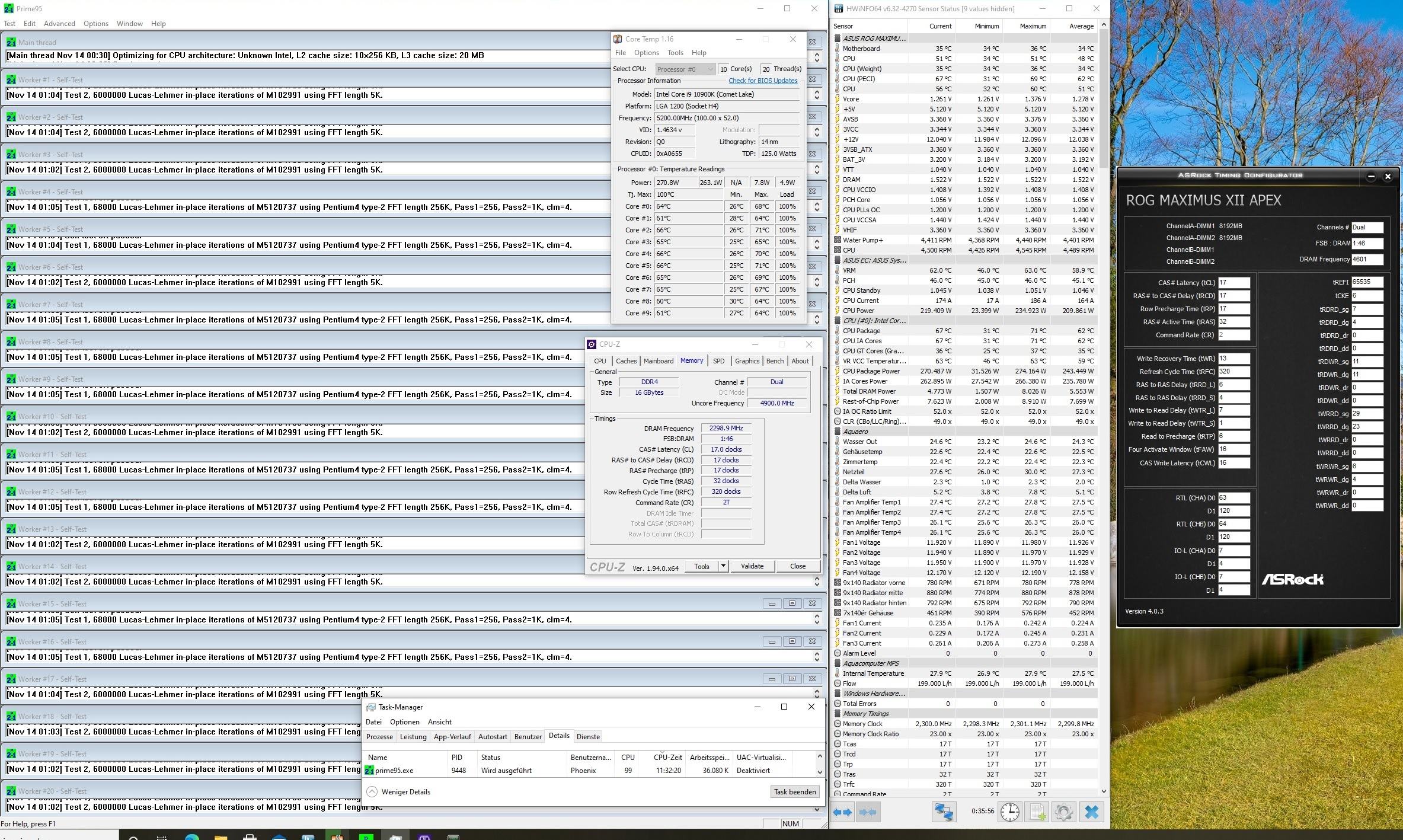

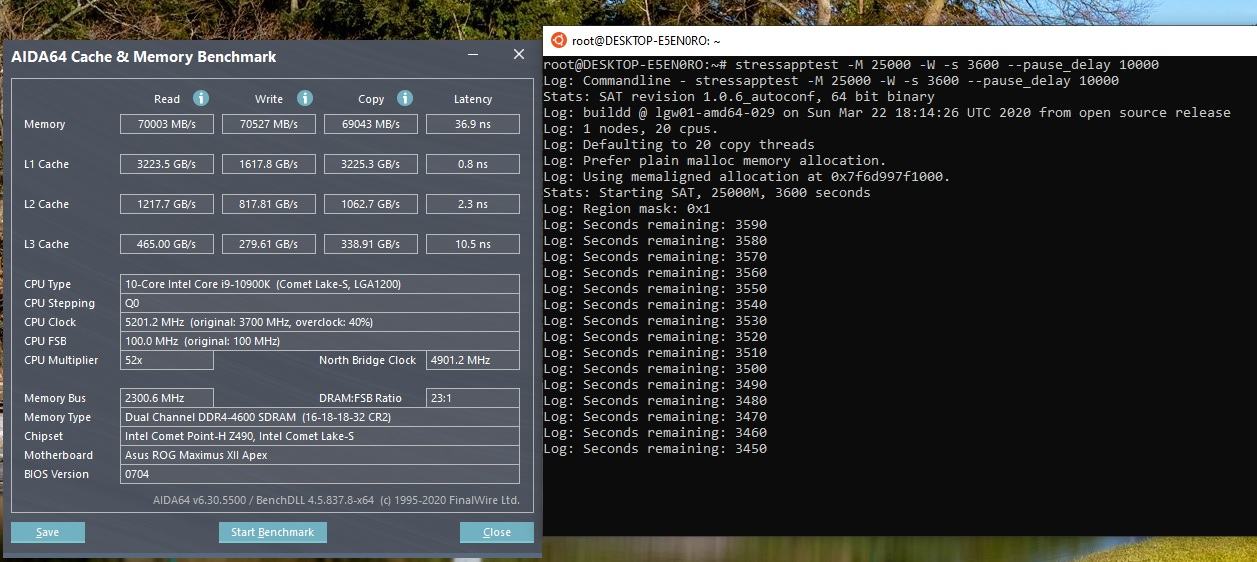

hier noch AIDA dazu, sind aber nur 2x8GB aber halt trotzdem etwas stärkere CPU Last

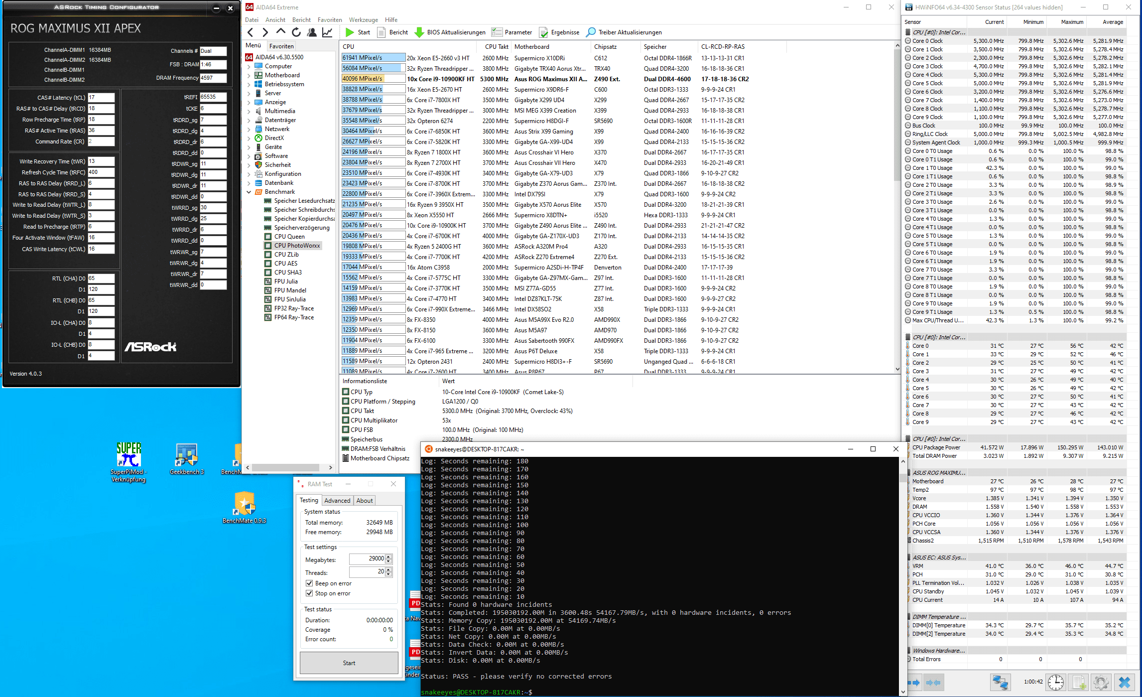

Es ist vollbracht. Jetzt gehts an Karhu und den Feinschliff.
Somit wäre die Frage geklärt ob es die Module können 😅.

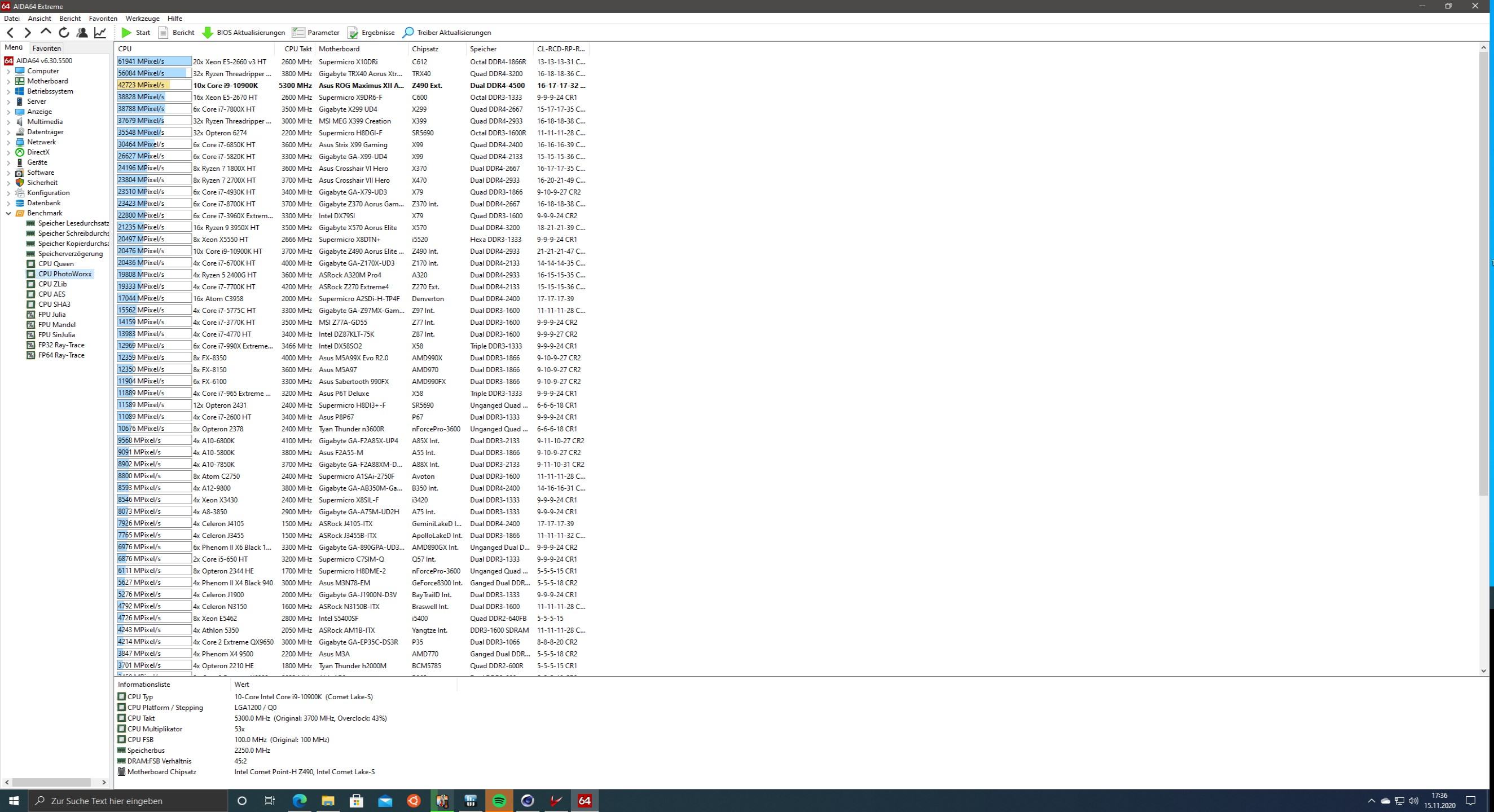

Mach mal HT wieder an und dann schauen wir mal was schneller ist :ROFLMAO:. Dein Wert ist so leider nicht vergleichbar.
Musst schon mit HT On testen um einen Vergleich zu ziehen.

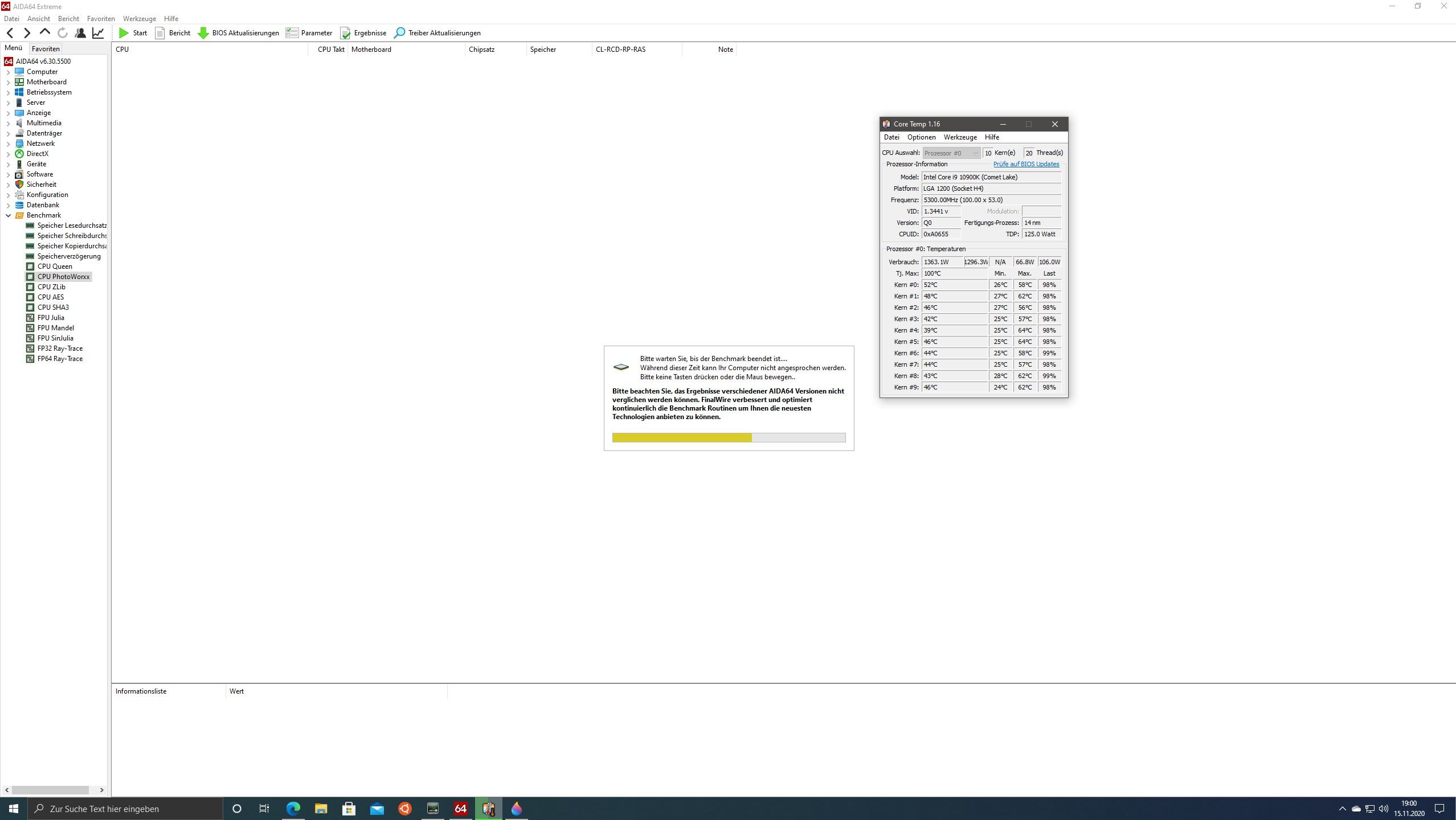

Hast gewonnen:ROFLMAO: aber warum ist PhotoWorxx mit HT langsamer? Geil ist der Verbrauch in Core Temp hab da kurz über 1300Watt Verbrauch steheno_O:ROFLMAO:
Geht ne ^^, hast hoffentlich ne dicke PSU :ROFLMAO:.
Stell mal auf 6 Kerne und HT off, dann bist du noch schneller unterwegs.
Skaliert besser mit HT off und 6 Kernen, keine Ahnung warum.

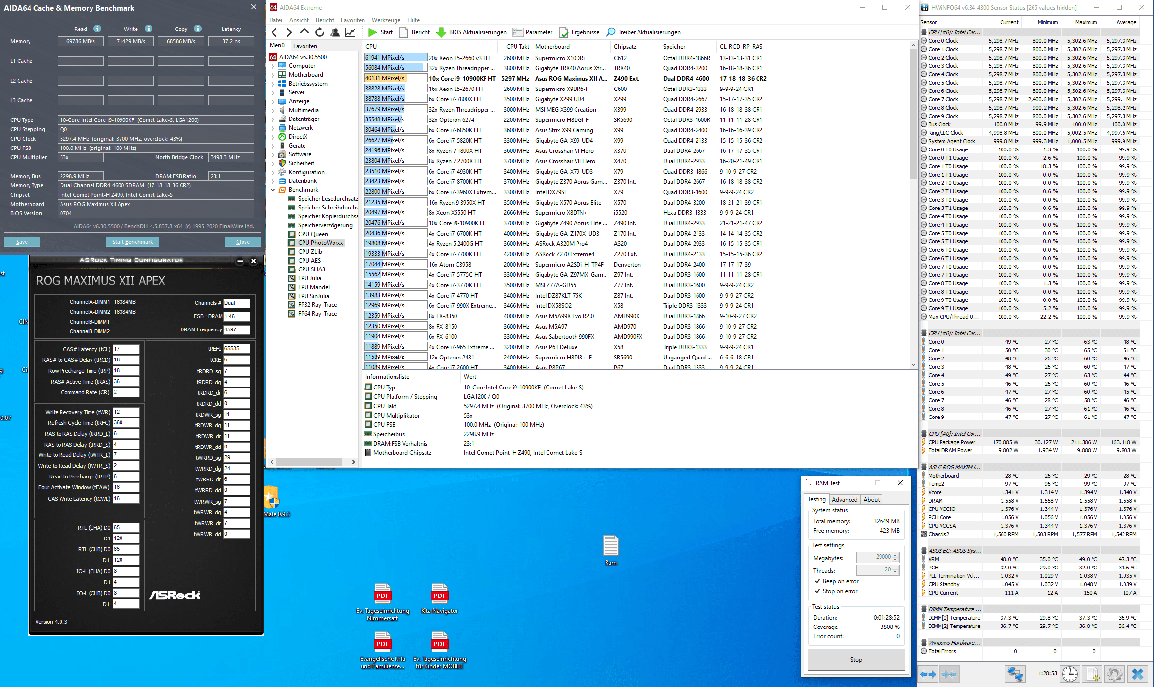

Es wird :d

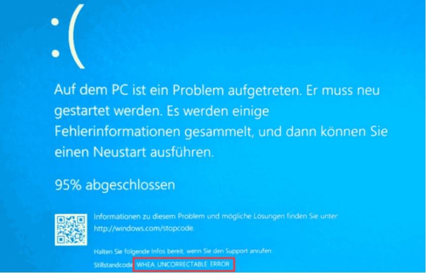

Hatte hier schon mal jemand WHEA Errors wegen RAM OC?
Man muss aber aktiv nach denen in der Ereignisanzeige suchen, da man nicht zwangsweise was davon merkt. Stürzt nichts ab.
@TurricanM3
Als erstes solltest du mal GSat testen, sollte das laufen, würde ich den Cache mal 100Mhz runternehmen vom Takt.
Und LLC nicht über 6 nehmen
Cache ist es nicht, schon probiert. LLC6 hab ich 6.
Kannst du was zu meiner Frage sagen?
@TurricanM3
Da GSat Stresstest wenn das ne stable läuft nen Bluescreen/Crash verursachen kann und jeder WHEA auch nen Bluescreen hätte sein können sollte das schon deine Frage mit Ja beantworten.
Nach nen Gsat Test oder 30min Gsat einfach mal die Hütte neustarten, also wenn er noch daddelt und gucken ob du noch Gsat stable bist oder der überhaupt noch sauber hochfährt.
Naja von den WHEA hatte ich bestimmt schon 30 bei der ganzen Testerei. Nen blauen keinen. Selbst aber Riser Kabel können sowas verursachen.
