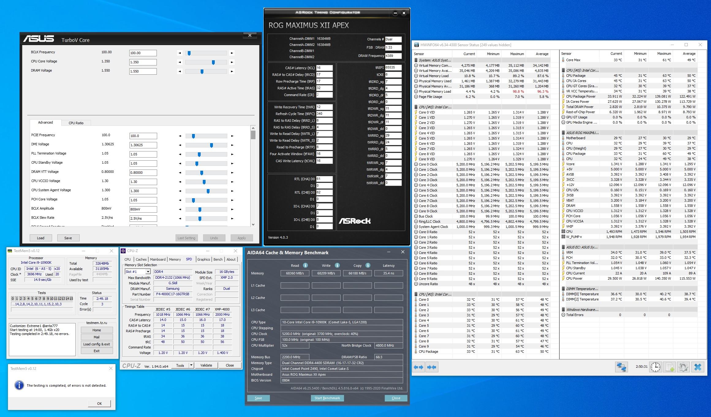

Ich habe nun nach knapp nem Monat überhaupt keine Fehler, Crashes, Fail Boots oder sonst was gehabt. Und der Rechner läuft von morgens bis Abends durch (Home-Office + Abends Zocken)
MRC Fastboot = disabled / MCH Fullcheck = enabled
IO/SA 1.38v (BIOS) / VDimm 1.585v (BIOS)
Das ganze würde auch mit noch strafferen Subs stabil sein, aber dann hatte ich bei 2 von 10 Boots 55er Post-Code.
Wichtig ist mit Dual Rank auf Z490 tRDRD_sg = 7.
Hier das gleiche Setup mit tRDRD_sg = 6
... und mit tRDWR_ Werten auf 10
Aber wie gesagt mit beiden Setups ab und an 55er Post Code. Mit tRDWR_ Werten auf 11 und tRDRD_sg auf 7 100% einwandfreier Post/Boot.

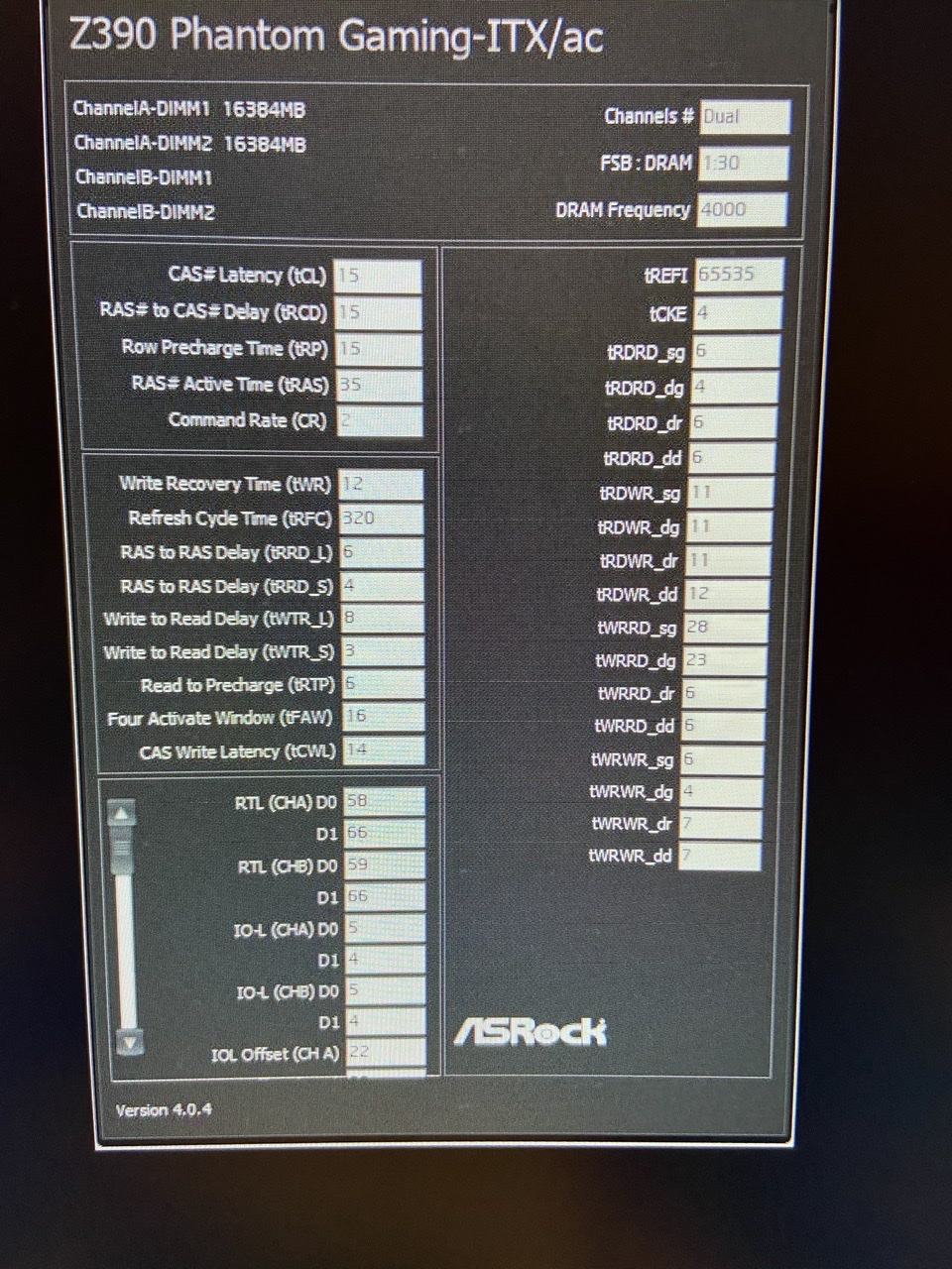

Mache ich dann. Hat es einen Grund warum Du beide Sticks nebeneinander hast und dadurch kein Dualchannel?
War mein Asrock z390 ITX mit dem ich mit der Brechstange die 4000cl15 geschafft habe, das beste z390 Itx Board gewesen..
Also in Bezug auf RAM OC sicherlich nicht das beste Z390 ITX Board, wenn 4000 nur mit der Brechstange gingen ^^
ASUS Strix Z390 ITX mit 2x16GB @ 4.200 MHz
Ja RAM OC nicht da hast recht, hätte ich anders formulieren sollen, aber CPU OC VRM technisch war das Asrock besser als das Asus..
