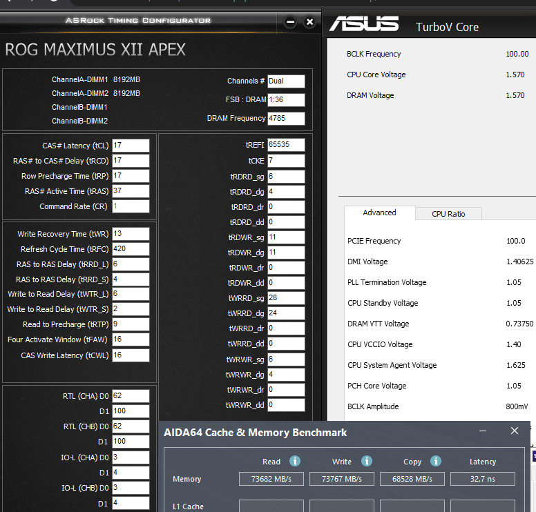

Das ist mein Erbgenis:
Das ist eine interessante SA/IO-Kombination, die du da hast. Normalerweise stellt man VCCSA gleich hoch oder etwas höher als VCCIO ein, aber nicht fast 100 mV niedriger. Ob da noch mehr ginge, wenn du andere Kombinationen versuchst? Du weißt, wie du SA und IO in prime95 selektiv auslotest?
33 min. Karhu finde ich auch etwas knapp als Stabilitätsnachweis - sofern das dein längster Test war. Vielleicht auch noch mit einem anderen der gängigen Programme gegenchecken?
Die IO / SA Spannungen, sowie die vDIMM hatte ich zum Schluss ausgelotet. Erst mal mit IO / SA im BIOS mit 1.35V und vDIMM mit 1.55V angefangen. Damit dann alle Timings und die Frequenz ausgelotet mittels Karku ausgelotet. Zum Schluss ging es dann an die Spannungen. Ebenfalls erst mit dem Karku ausgelotet. Mit prime95 hatte ich dann noch mit FFT 800k 15 Minuten erfolgreich testen können.
Wie man genau mit prime95 die IO und SA und IMC allg testet weiß ich nicht genau. Bzw. so wie es im Start-Post steht.

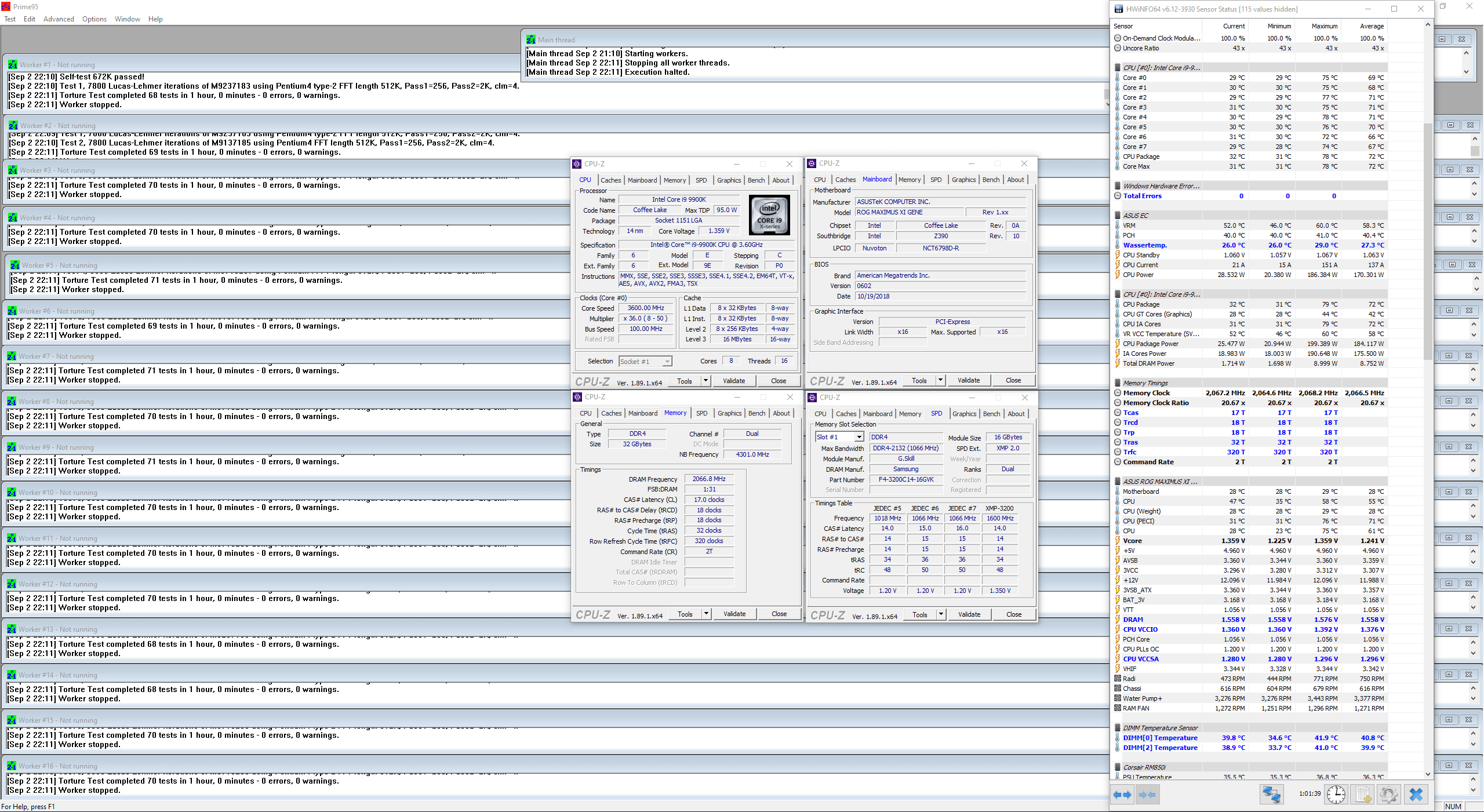

@nilssohn
so habe jetzt noch prime95 mit FFT 512k-800k eine Stunde laufen lassen, mit Erfolg ohne Fehler:)
2020-09-02 22_10_10-32GB prime95 IO SA IMC FFT 512k - 800k test 1h successfully finished.png
2020-09-02 22_11_41-32GB prime95 IO SA IMC FFT 512k - 800k test 1h successfully finished stopp...png
Das sollte somit als Stable gültig sein bis hier hin ;) Wie es in der Praxis ausschaut wird sich zeigen.

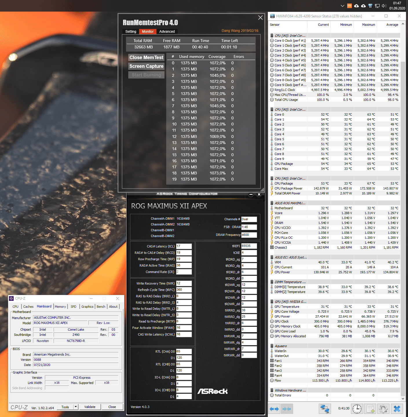

Nach dem Umbau auf die EK Monarch Kühler (noch nicht unter Wasser, sondern nur mit Lüfter vor) laufen die Module echt noch ein gutes Stück besser.
Ist mit PPD=0 und tXP=4
4700 16-16-16-32-320 1,60v
