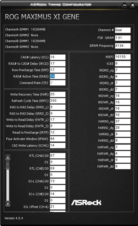

bin zu neuen Erkenntnissen gekommen bei meinem 32GB Kit.
1. Wenn ich nur die Primärentimings anpasse, dann läuft der RAM-Tester ohne Fehler (hier 53 Minuten) durch.
2. Jetzt habe ich dazu auch die Subtimings angepasst, nur nicht die tREFI. Die habe ich weiterhin auf AUTO stehe, Auch dann läuft der RAM;-Tester ohne Fehler (in diesem Fall 31 Minuten) durch.
3. Setze ich jetzt noch die tREFI auf MAX, dann fällt der RAM-Tester unmittelbar nach dem Start (in diesem Fall nach 2 Minuten) auf die Nase.
Soll ich in diesem Fall einen passenden tREFI Wert ausloten? Oder doch wo anderes einen Wert ändern?

@snakeeyes
joa habe ich gemacht. Und das Setup läuft einmal im RAM-Tester sowie in BF5 und Dirt4 bis jetzt stabel. Doch aber schaffe ich es nicht die tREFI auf dem MAX Werte ans laufen zubekommen. In meinem jetztigen Setup kann ich maximal auf 44000 gehen. Alles drüber fällt der RAM-Tester nach kurzer Zeit auf die Nase.
2020-08-28 23_48_56-32GB 16-17-17-34 2T 320T incl Subtimings from ThePatcher tREFI 44000 worki...png
Da es mir keine Ruhe lässt mit dem tREFI, habe ich natürlich auch noch mal alles zurückgesetzt im BIOS. Dazu auch andere BIOS Versionen zu meinem Asus M XI Gene probiert. Doch durchweg immer das gleiche Problem mit diesem Wert.
Auch wenn ich das 32 GB Speicherkit auf Stock mit dem XMP I Profile benutze und nur die tREFI auf den MAX Wert stelle, dauert es eine knappe Minute und der RAM-Tester hat einen Fehler.
Lasse ich das Kit im Stock XMP I oder auch mit den OC Werten wie o.g. mit dem Stock tREFI auf AUTO oder maximal 44000 laufen, dann läuft der RAM-Tester immer weiter.
Auch im BIOS zu den Optionen MCH Full Check, MRC Fast Boot, ODT- und RON Training, Late Command Training und Round Trip Latency habe ich zum Schluss auch alles auf Auto gestellt, um halt die RTLs und IOLs ausschließen zu können, wo ich das Kit auf Stock laufen lassen hatte. Doch auch dann fällt der RAM-Tester auf die Nase.
Im erst Post steht ja " Man kann die tREFI für B-Die ICs aber bedenkenlos auf das Maximum stellen (65535). " Somit habe ich das mal gemacht, Doch meine wollen das nicht :(
Warum bloß? Sind die Speicherriegel defekt? Oder ist es das Problem wegen den 32GB (2x16GB) und mein IMC ist zu schlapp dafür?
Oder kann man das o.g. Setup als OK bewerten und so laufen lassen? Denn das scheint soweit stabil zu sein, auch in der Praxis.
Schwer zu sagen, du wärst dann der erste von über 50 Leuten, was gleich als erstes Auffällt ist da du bei max. tREFI andere RTL anliegen hast, da nicht jeder Boot gleich ist und du auch kaum was gefixed hast, ist es grundsätzlich nicht gesagt das du bei jeden Boot durch Memtest kommst.
Wenn es bei dir mit niedrigeren tREFI Wert besser läuft lass es doch so, das ist doch so ziemlich Wurst.
Bei 4Dimm ist das bei mir selbst bei 4500 absolut egal.

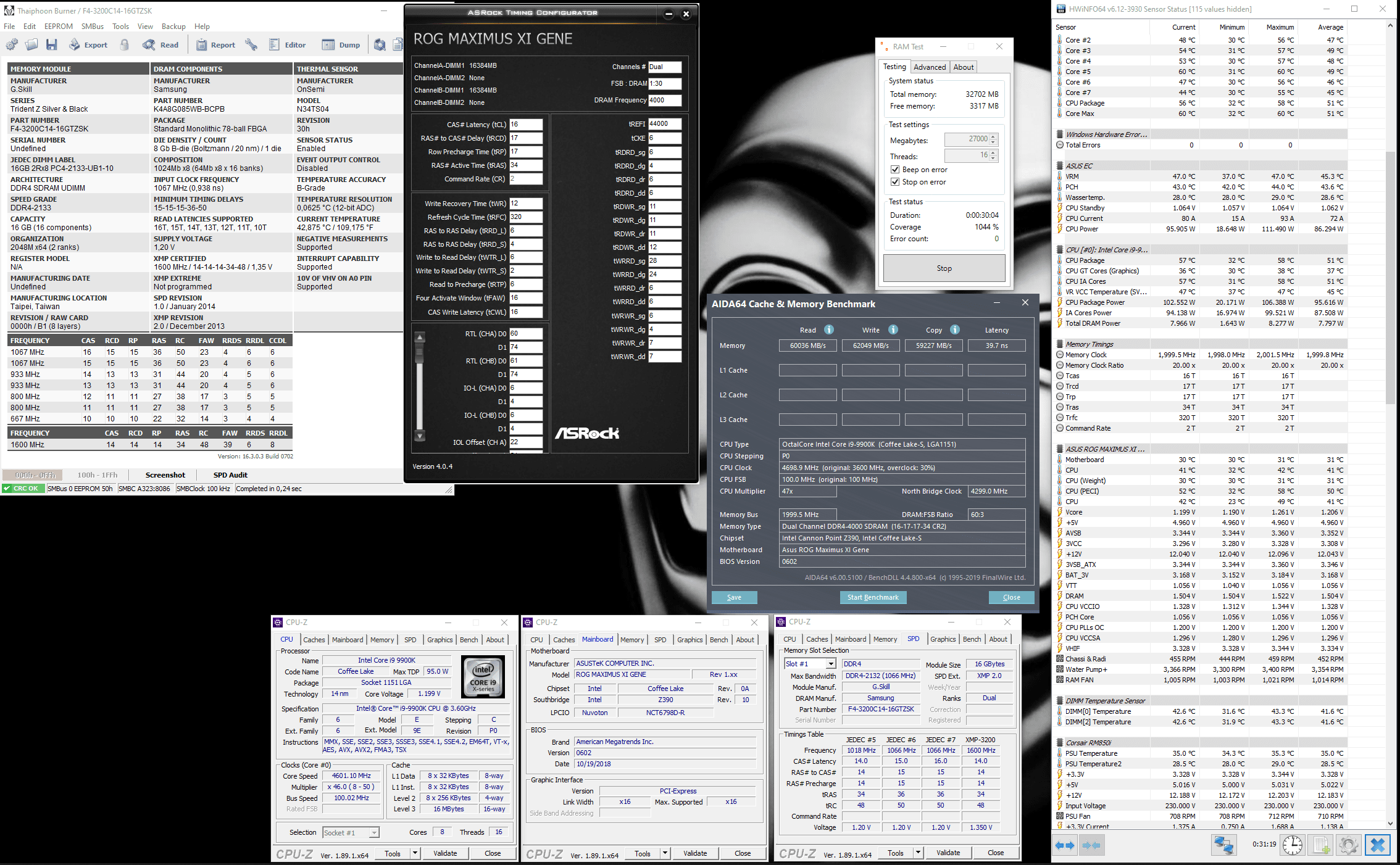

@Phoenix2000: Wie schaffst du mit dem XI Hero 4400 16-16 und 4500 17-17? Geht das auch durch karhu?
Karhu sollte sogar leichter durchgehen, kannst ja mal Dangwang ne Stunde laufen lassen^^.
Mein Speicher ist unter H2O und ich habe die Slopes/ODT gefixed etc., das hält die "Datenübertragung" stabiler bei hohen Takt.
Ohne das bräuchte ich quasi nen "lucky" Boot bzw. zumindestens kein schlechten.

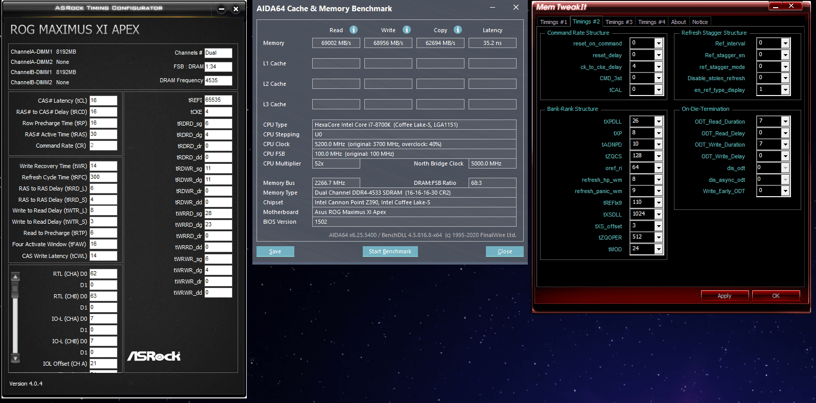

machst du dir immer die Mühe PPD und tXP zu ändern bei jedem Boot?
Natürlich nicht, ich hab normal 4400CL17-17 35,5ns, das reicht mir locker, zum testen und benchen ist das ganz nett, aber 2ns merke ich im 24/7 einfach nicht, auch wenn 33,6ns besser aussehen^^.
Du scheinst dann der einzige zu sein hier im Forum, der bei 2DPC solche Latenzen hat.
Mit 2 DPC hatte ich immer ~1,5-2ns schlechtere Latenz sowohl auf dem Hero X als auch auf dem Apex XI mit Dual Rank.
Die 35,3 schaffe ich gerade mal so mit meinem 24/7 4533 16-16-16-30-300 bei noch schärferen Subs und vorallem RTLs und IO-Ls als bei dir. Klar der 9900K ist nochmal ca 0,5ns schneller aber dafür habe ich auch mehr Cache-Takt.
Auf dem Screen ist PPD=1 und tXP=8, also stock.

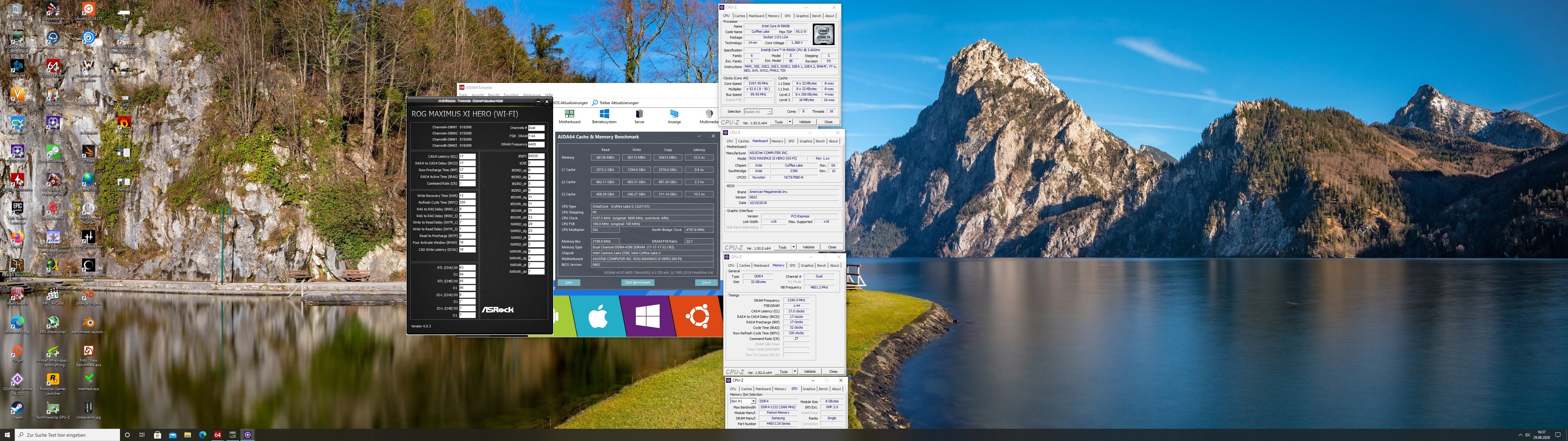

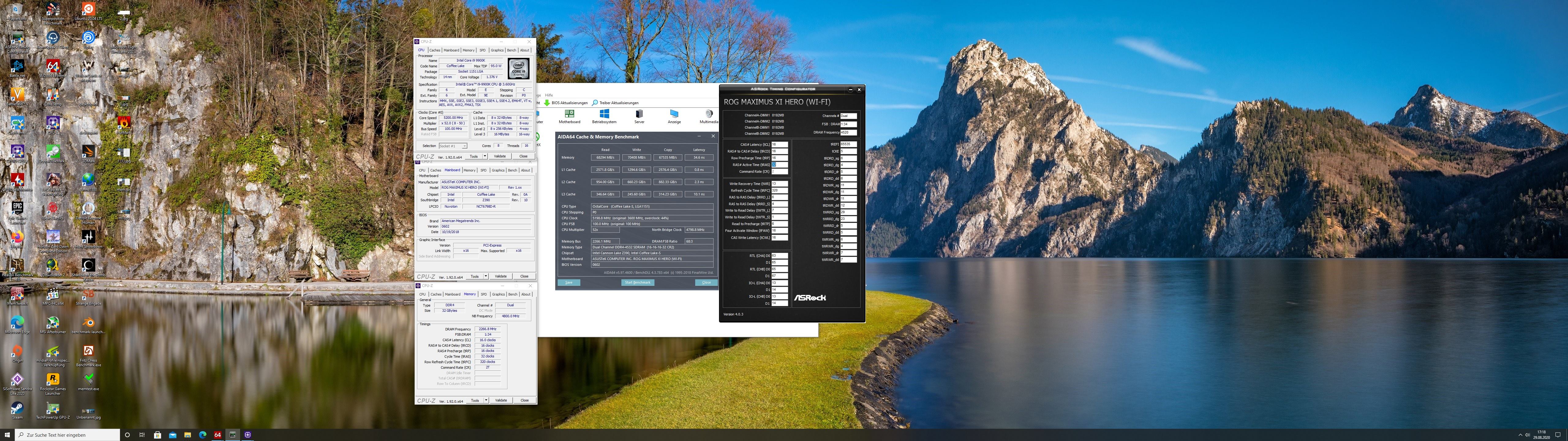

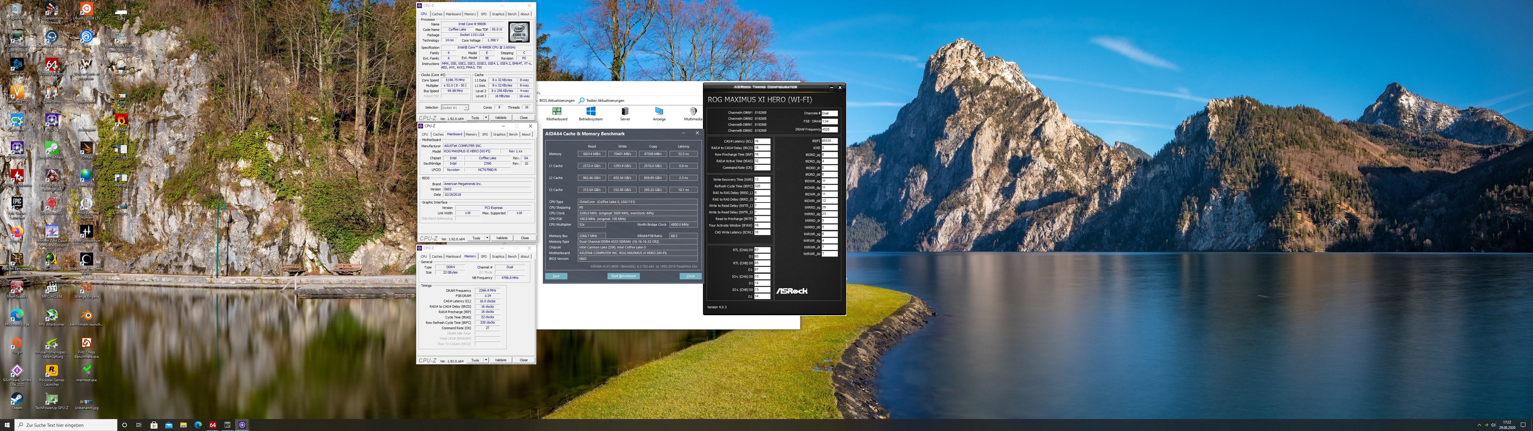

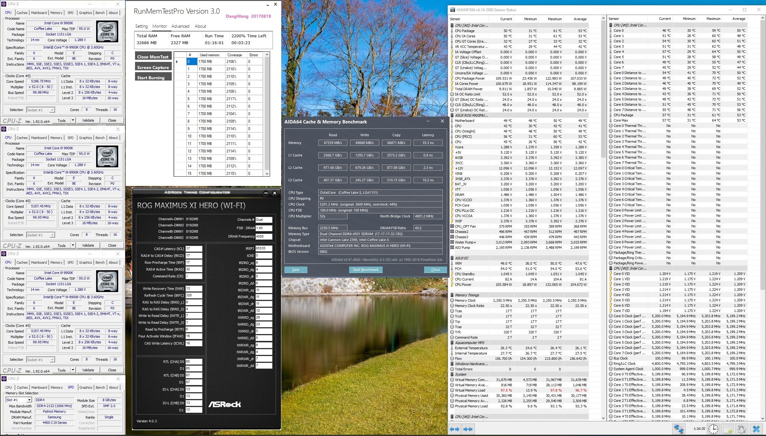

Hier hast du meine Werte bei 4533CL16-16-32 mit Offset 16/16 mit und ohne PPD, dann kannst du direkt vergleichen, der 9900K ist da wohl ne Ecke fixer bei AIDA.
ohne PPD 4x8GB 4533CL16-16
mit PPD 4x8GB 4533CL16-16
Dann scheint der 9900K 2ns auszumachen im Vergleich zum 8700K
