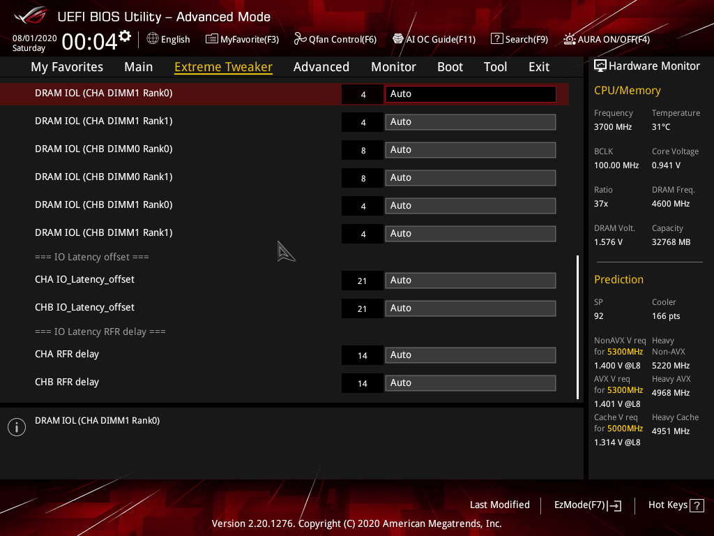

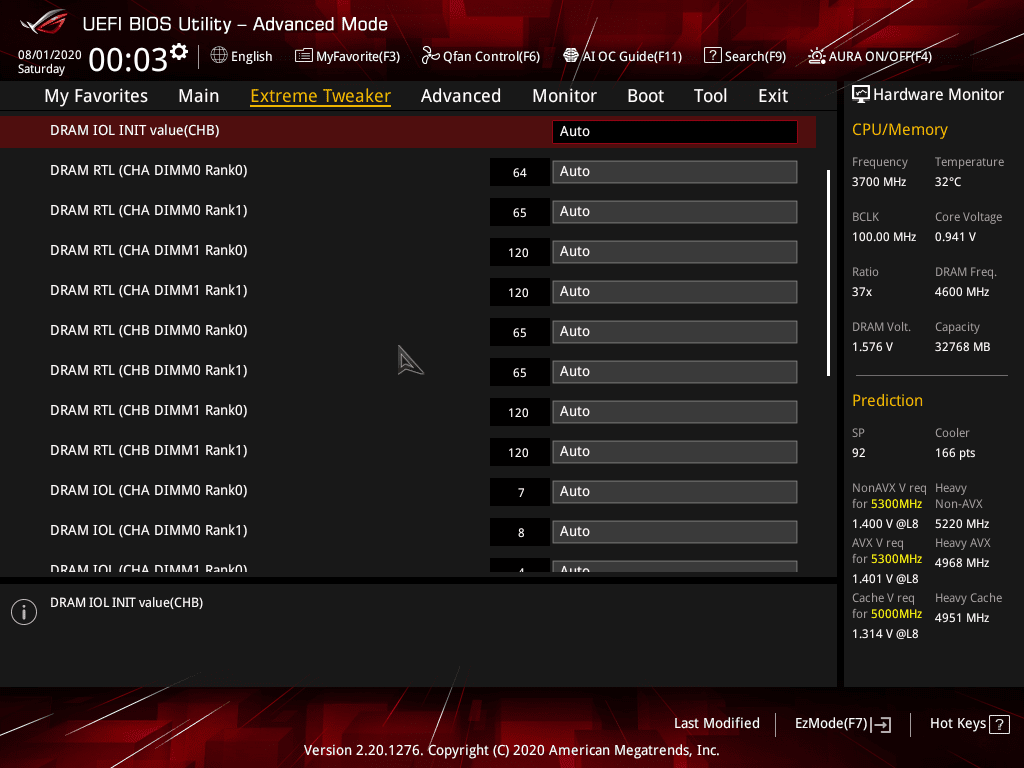

68k Copy ist auf jeden Fall krass^^.Wenn du die RTL passend fixed, sollte es stabiler laufen.
Damit lande ich wenigstens erstmal in einer Bootschleife 😅. Führt am Ende aber auch zum save boot.
Irgendwas bestimmtes noch eingestellt beim Training?
Wie sieht es mit 64/65/64/65 7/8/7/8 aus?
Weiß ja nicht was er wirklich brauch aber das wäre das was ich testen würde.
Er trainierte bei mir gerade nach nem reboot auch länger. Raus kamen dann 65/65/64/64 7/7/8/8.
Fails keine.
Ist das 0088er (tXP/PPD ergänzt) Bios besser?
Laut patchelor nicht. Bei mir geht es mit beiden nicht.
7er iol zu 65 und 8er zu 64 Oo

Mit den eingestellten rlts bekomme ich ja wenigstens kein 55er mehr 😅. Das ist doch schon mal was.
Gerade mal 64/64/65/65 7/7/8/8 händisch und das postete direkt.

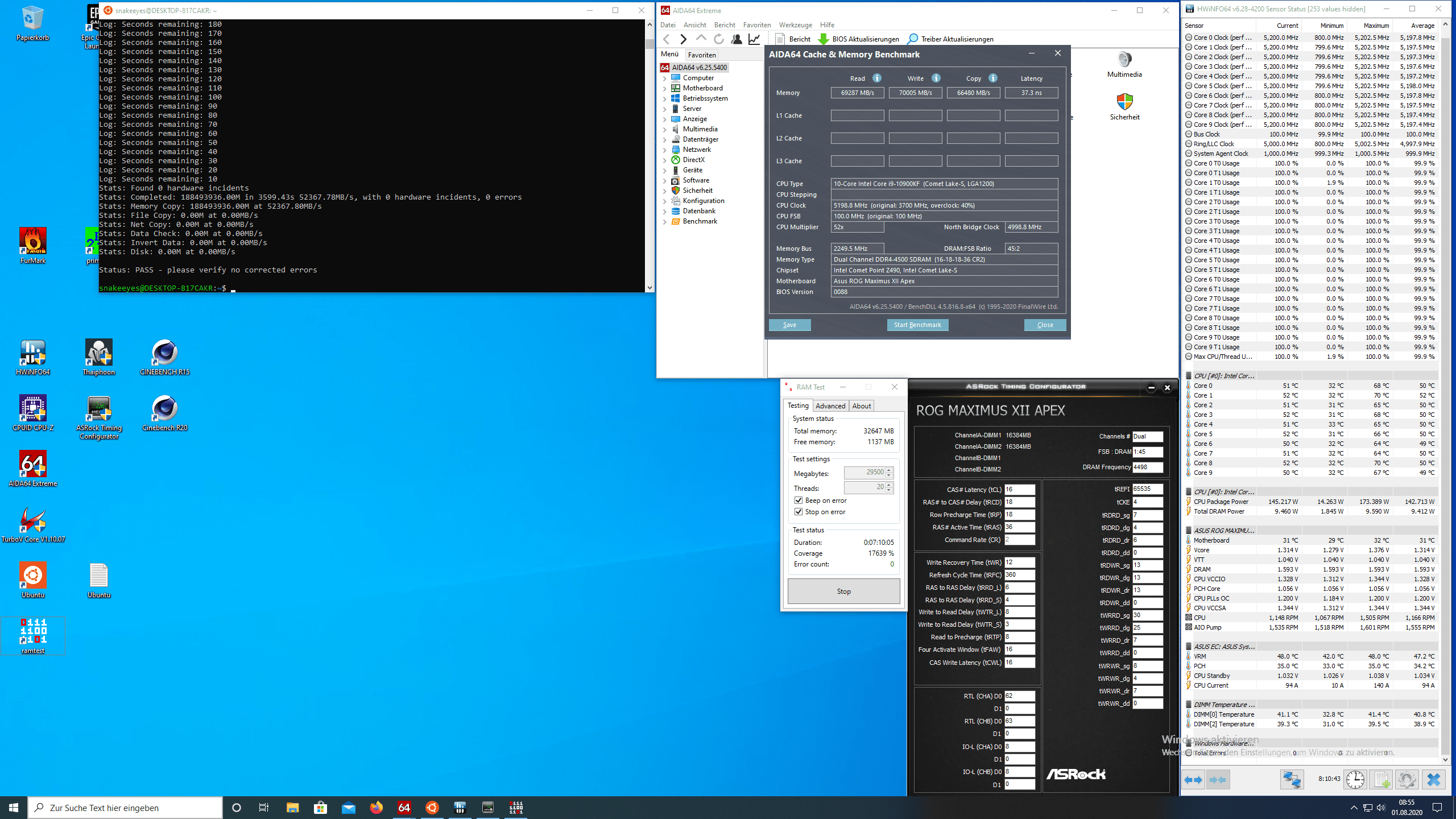

Gerade noch mal Aida mit tXP/PPD Tune:
Bringt demnach gute 2ns bei mir. Allerdings weiß ich die RTL/IOs von vorhin nicht mehr.

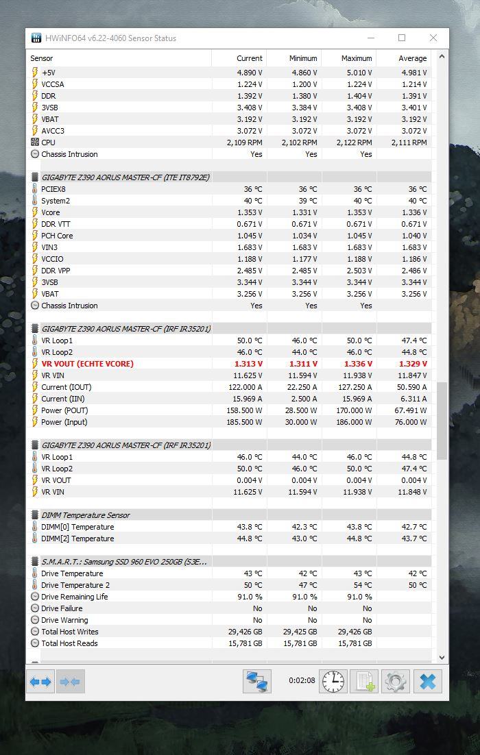

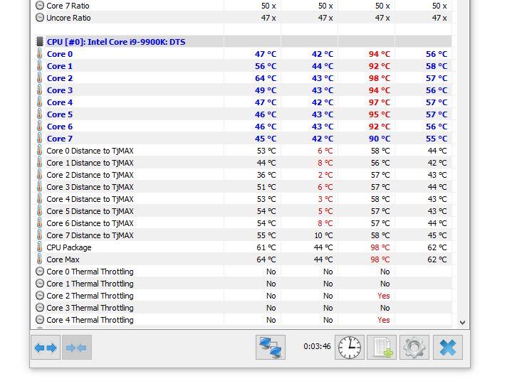

watchdog violation bsods, können die auch vom ram kommen?
mir ist die kiste gerade im davinci resolve abgeschmiert beim rendern also full load.
kann natürlich auch die cpu sein aber...
watchdog ist meistens vcore aus meiner Erfahrung. Du musst bedenken dass durch das RAM OC auch die CPU stärker belastet wird, weil der RAM bottleneck verringert wird.
noch mehr vcore? :fresse: kann das sein? sind doch jetzt "nur" 5ghz. bin schon über 1,34v wenn ich mich net irre

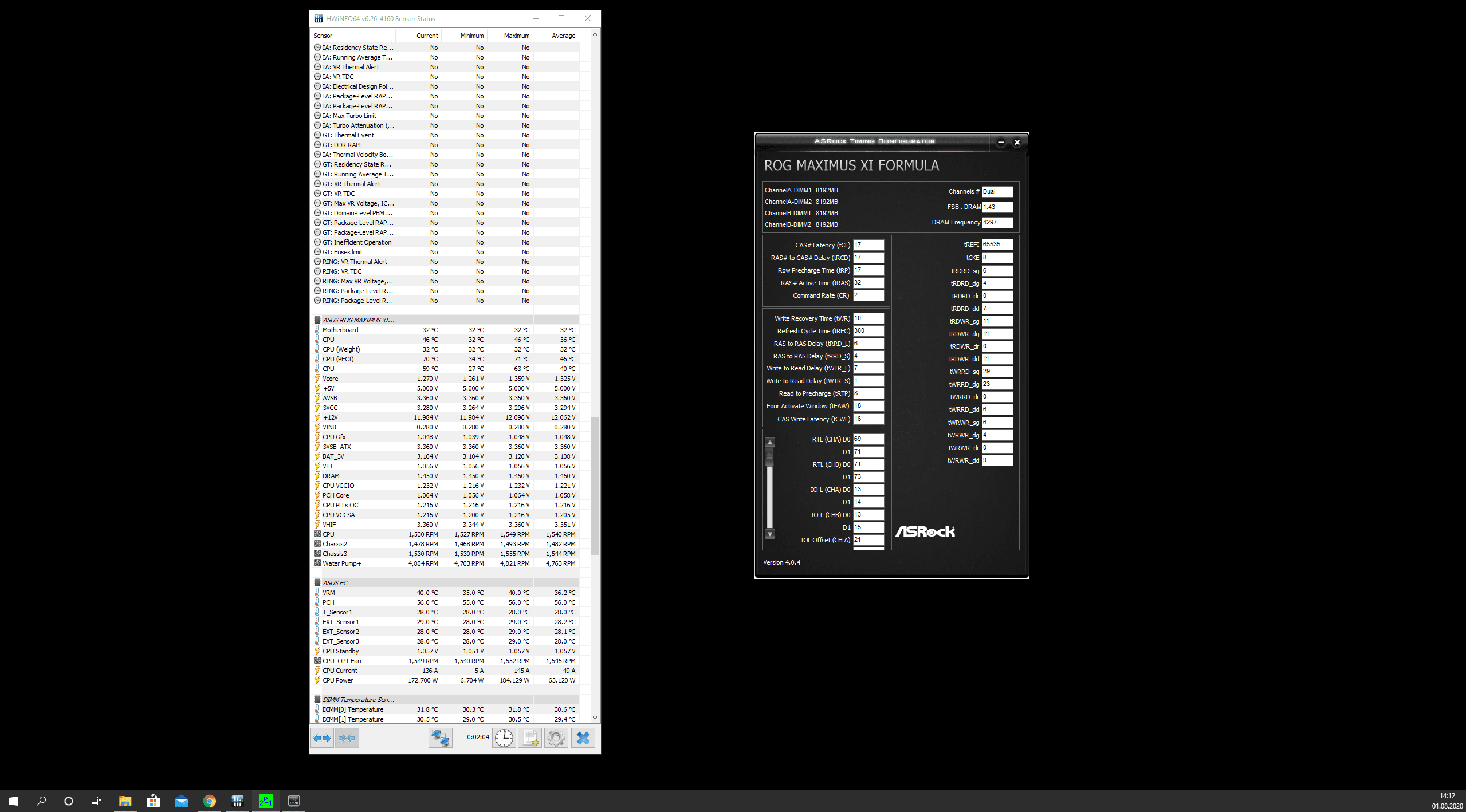

hänge in davinci bei 95grad coretemp. 1,31 VR Out ( ist beim master bzw gigabyte der richtige wert oder?
mit 3200 und ohne cpu oc ging das video nun durch. mit oc war bei 5 versuchen bsod und 4 mal ist davinci abgestürzt..
muss mich da wohl nochmal mit beschäftigen auch wenn ich gar keine lust habe :d
merke gerade ich hatte gar kein avx offset drinne. vll lags daran und davinci nutzt avx?
EDIT :
bin jetzt auf avx -3 und +0,02v sodass @ load 1,330 anliegen.
damit lief das rendering durch.

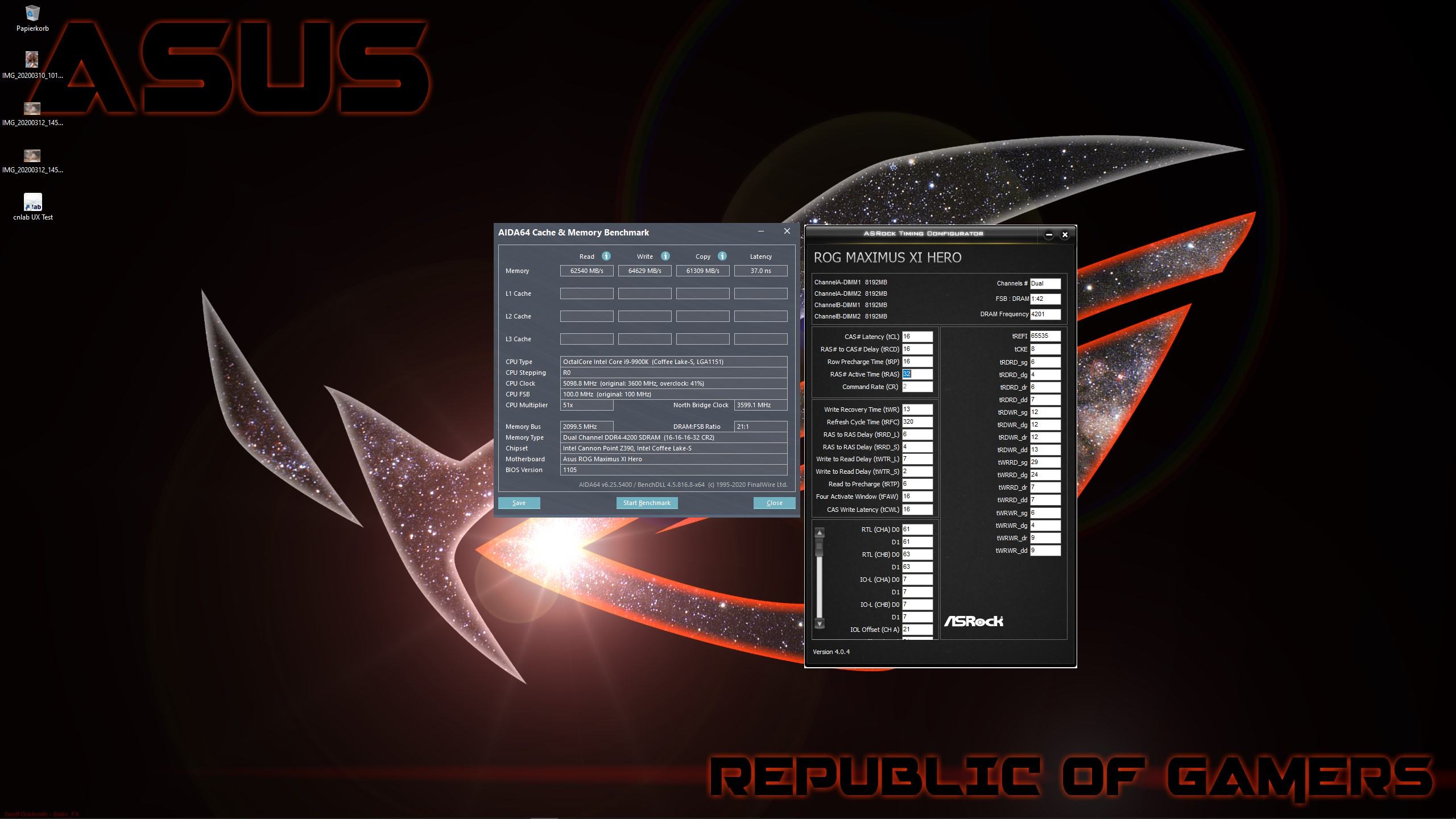

Hallo. Der zweite Screenshot nach dem ausschalten des PCs. Musste 1 Schritt heben SA.
TeamGroup T-force Xtreem XMP 4133Mhz CL 18-18-18
