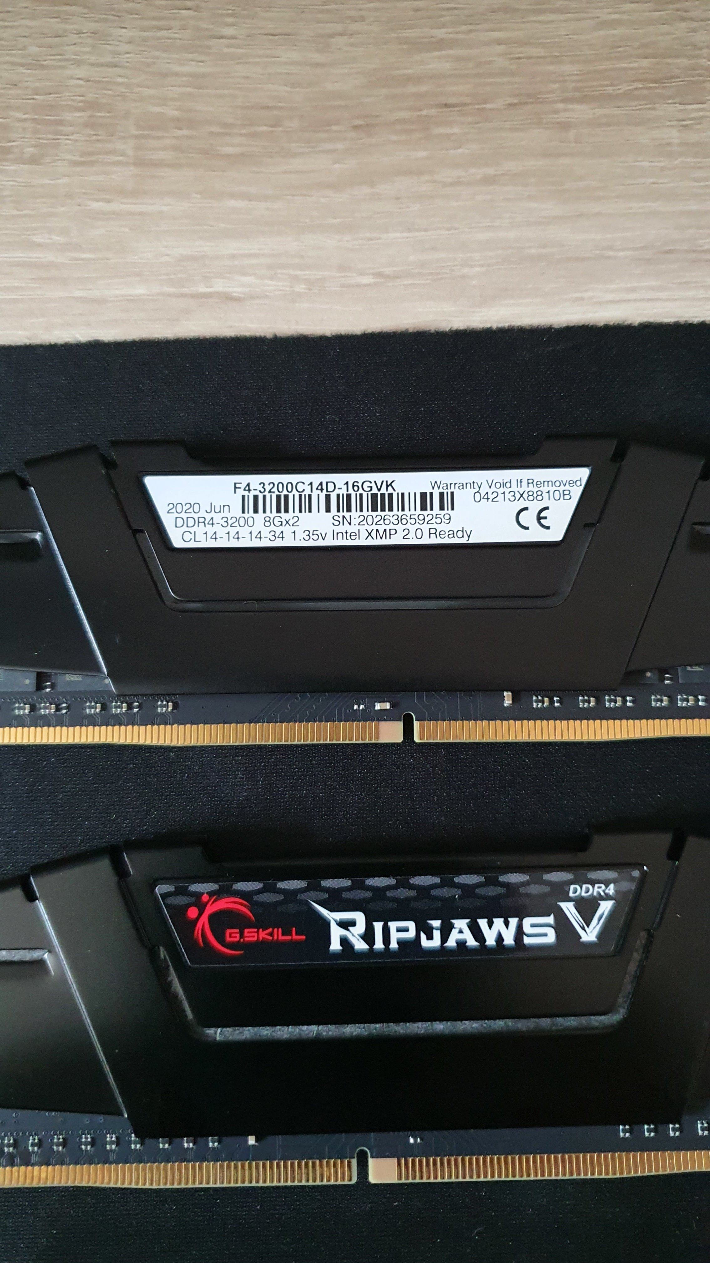

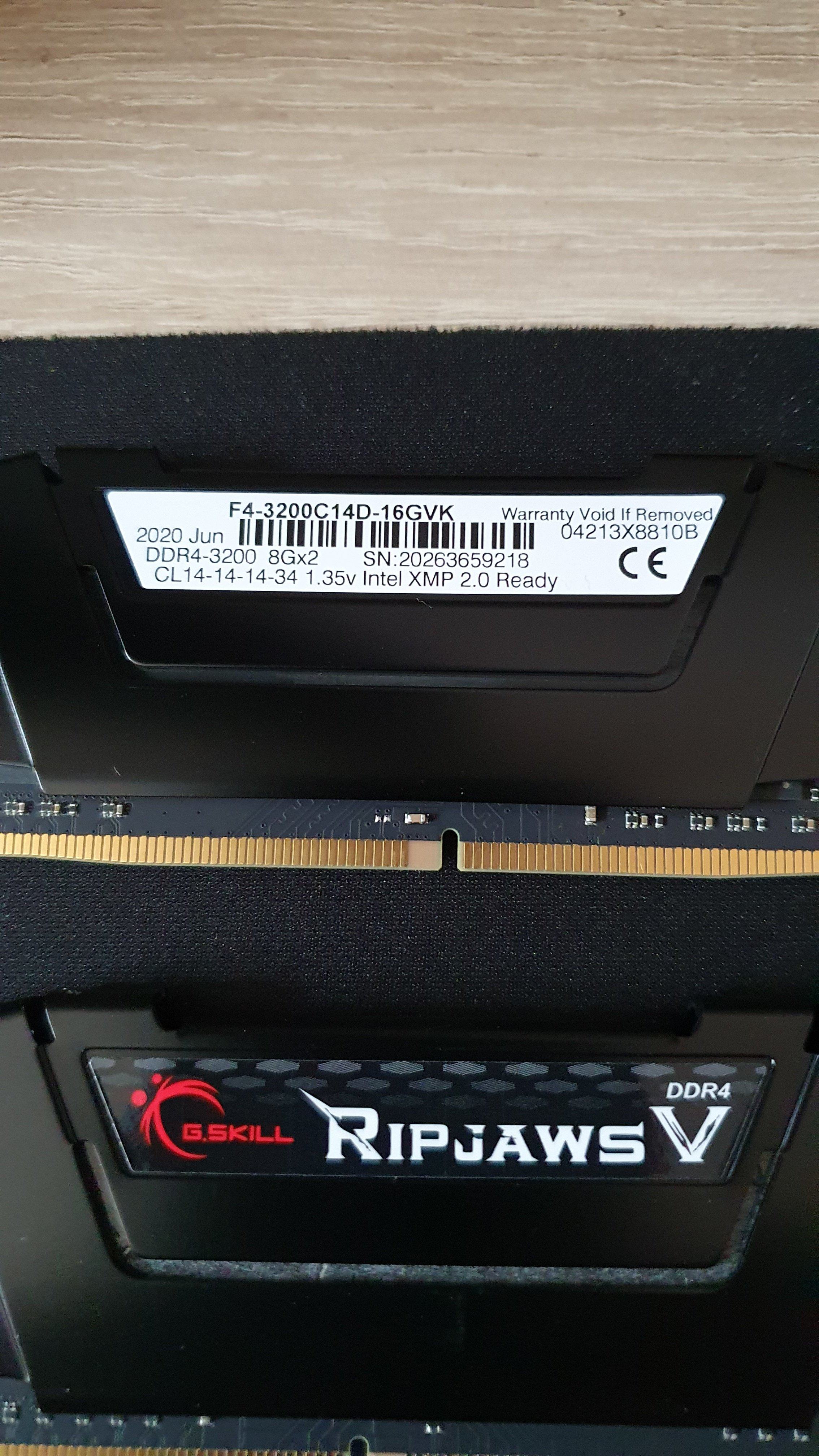

Die Rippchen wurden bei mir aus Madrid verschickt (?) und kommen daher erst Montag. Kannst mal schauen @even.de woher deine kamen?

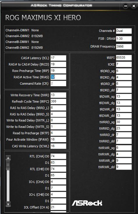

Welche Werte muss man mitverändern wenn man CAS verändert bitte? Hatte eben um was zu testen erst einfach von 4133 17 - 19 - 19 auf 4000 - 18 - 19 - 19 gestellt. Das wollte gar nicht booten. Dann auf 4000 gestellt ohne was anderes zu verändern, läuft. Dann nochmal probiert 4000 - 18 - 19 - 19 bootet nicht. Die Werte stammen noch von even (so wie im screen ausser das es normal 4133mhz sind).
Kann gar nix mehr lockern :>
Die RTLs und IOls vor allem solltest du auf AUTO stellen bevor du die CAS Latency änderst.
Ahja vielen Dank! :)
tCWL (tCL) ggf. Auch wenn du die feststellst.

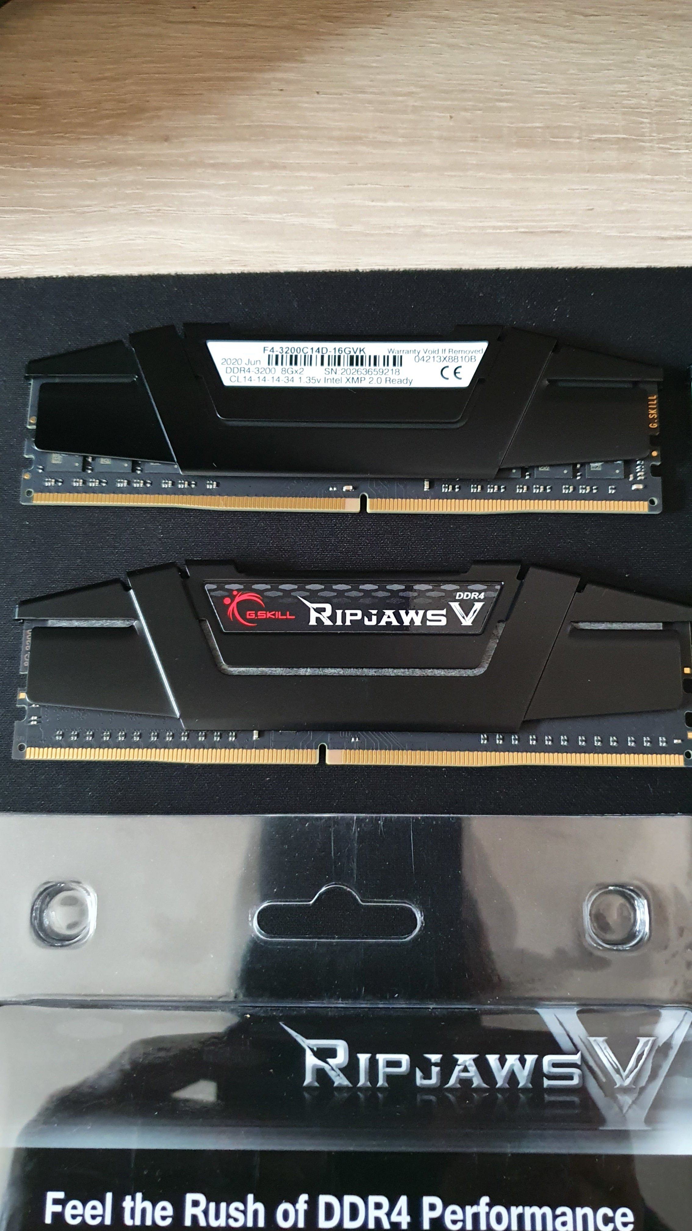

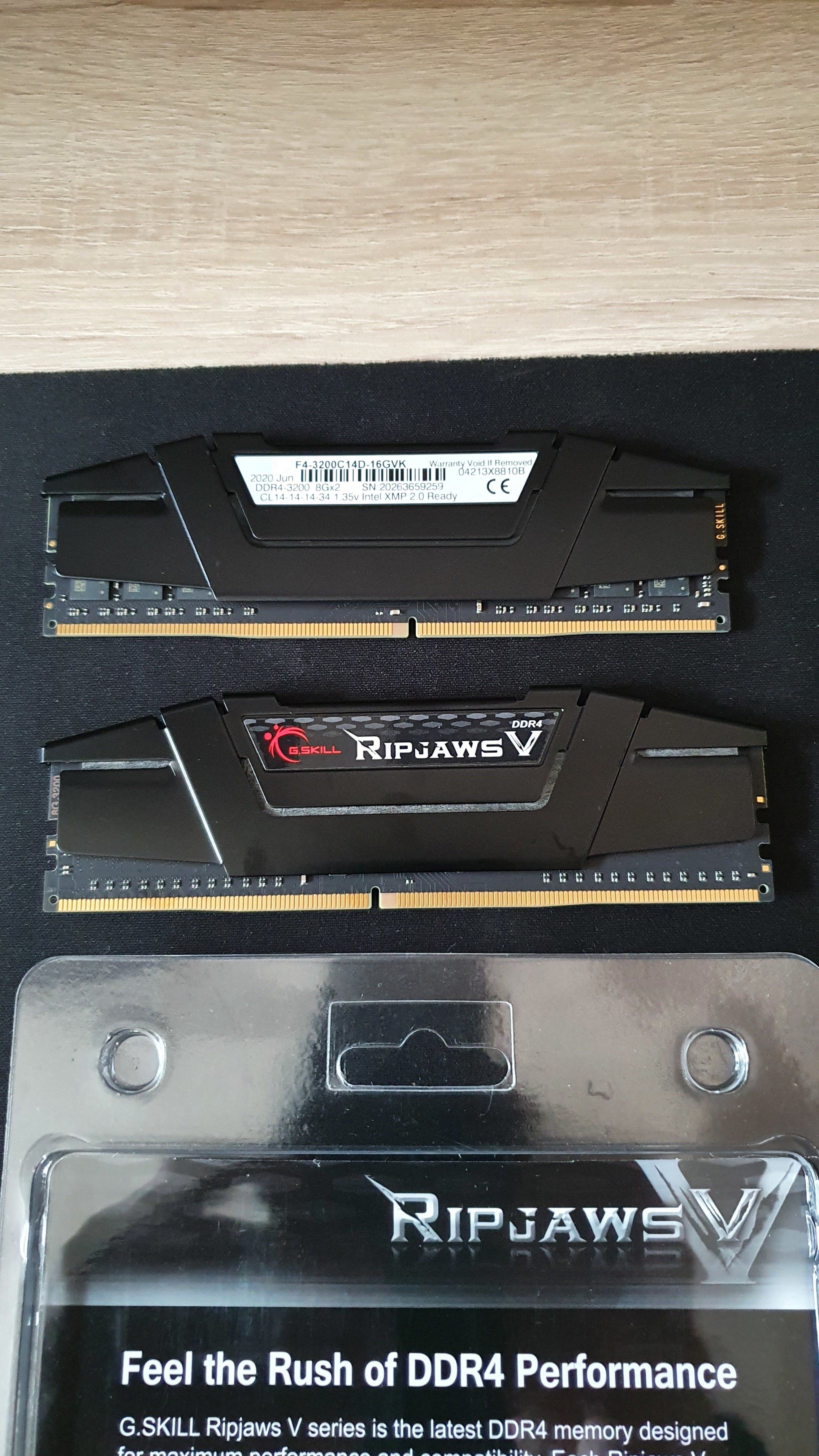

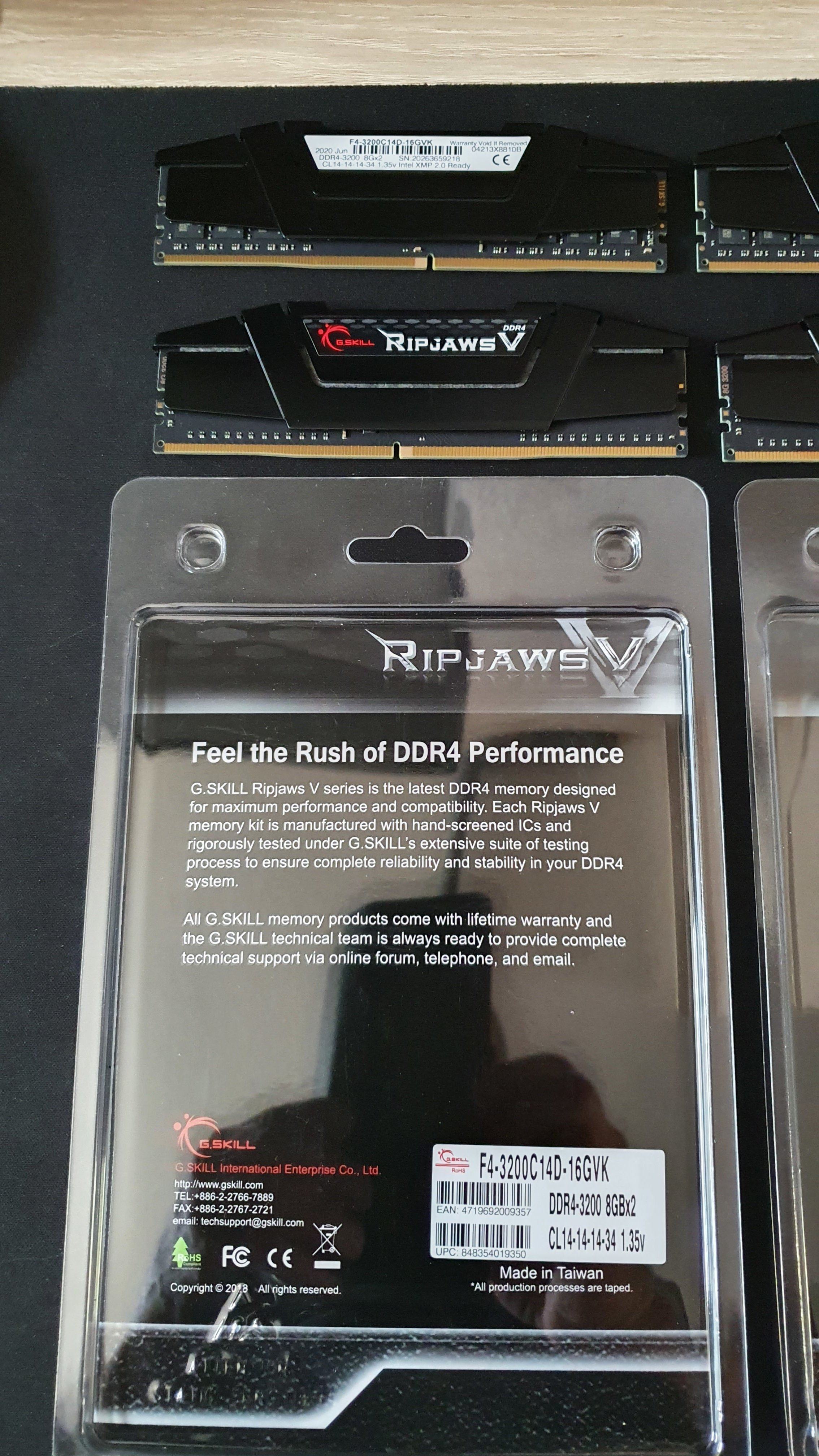

Speicher sind heute schon angekommen, XMP läuft, wie verfahre ich jetzt weiter hatte noch nie 4 Stück

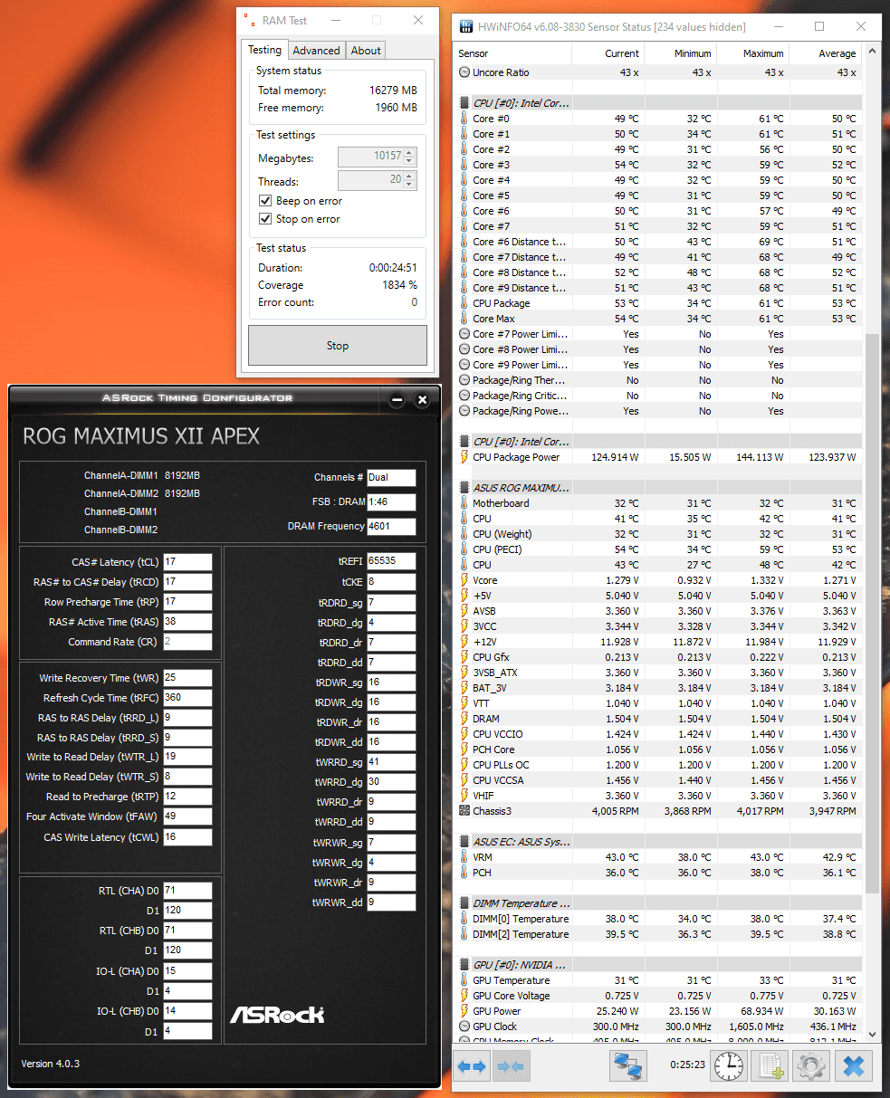

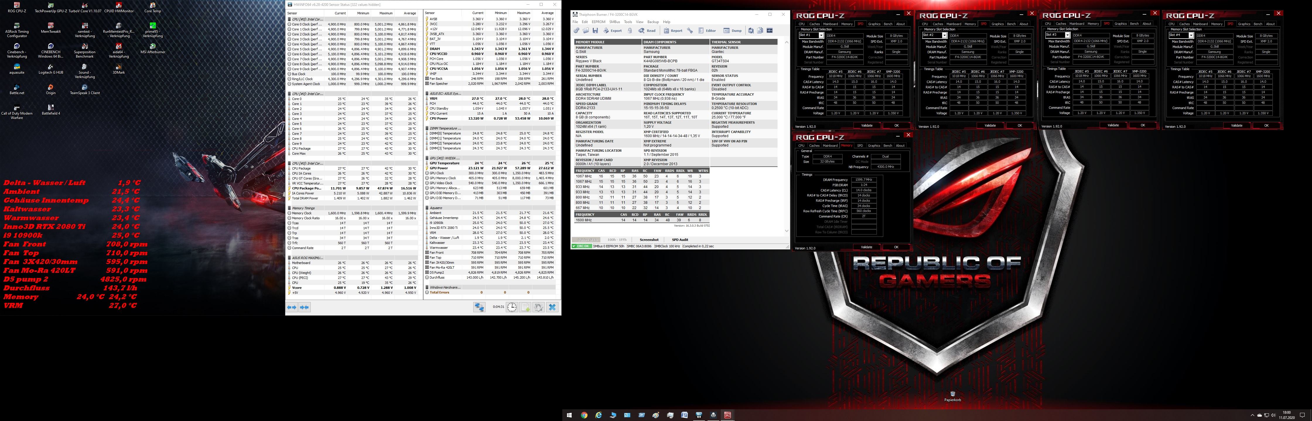

Also die 3200C14 Neos packen 4600 auch 17-17-17 mit 1.5v:
(nicht wundern, ist vieles noch Auto und Spannungen unausgelotet).
Man muss die Dinger allerdings unter 43° halten so, ansonsten gibt's Fehler. Also nichts für mich das Setting. Muss mal schauen was so bis 50° geht.
Die IO/SA :ROFLMAO: Da musste mal sehen ob du das wirklich 24/7 geben willst xD
Aber richtig nett wie gut die aktuellen B-Die Produktionswochen laufen.
Da ist wie geschrieben nichts ausgelotet. Das Board setzt bei 4000 @auto schon ähnlich viel Saft.
Sieht auf jeden Fall schonmal sehr gut aus, musst halt gucken bis wieviel Grad sie das mit Subs packen.
Über 35-40Grad kann es schnell vorbei sein mit stable, ohne extra Kühlung würde ich mit mehr rechnen.
Deswegen hab ich meine unter Wasser gesetzt, ca. 45-50Grad da schmeißen sie bei mir Fehler.
4Dimm wird aber auch wärmer und brauchst mehr VDimm, deswegen sind die 3800CL14 und die 3600CL14 GTZN auch nicht in der QVL von GSkill für Wifi.
Auf jeden Fall sind deine sehr gut. :-)

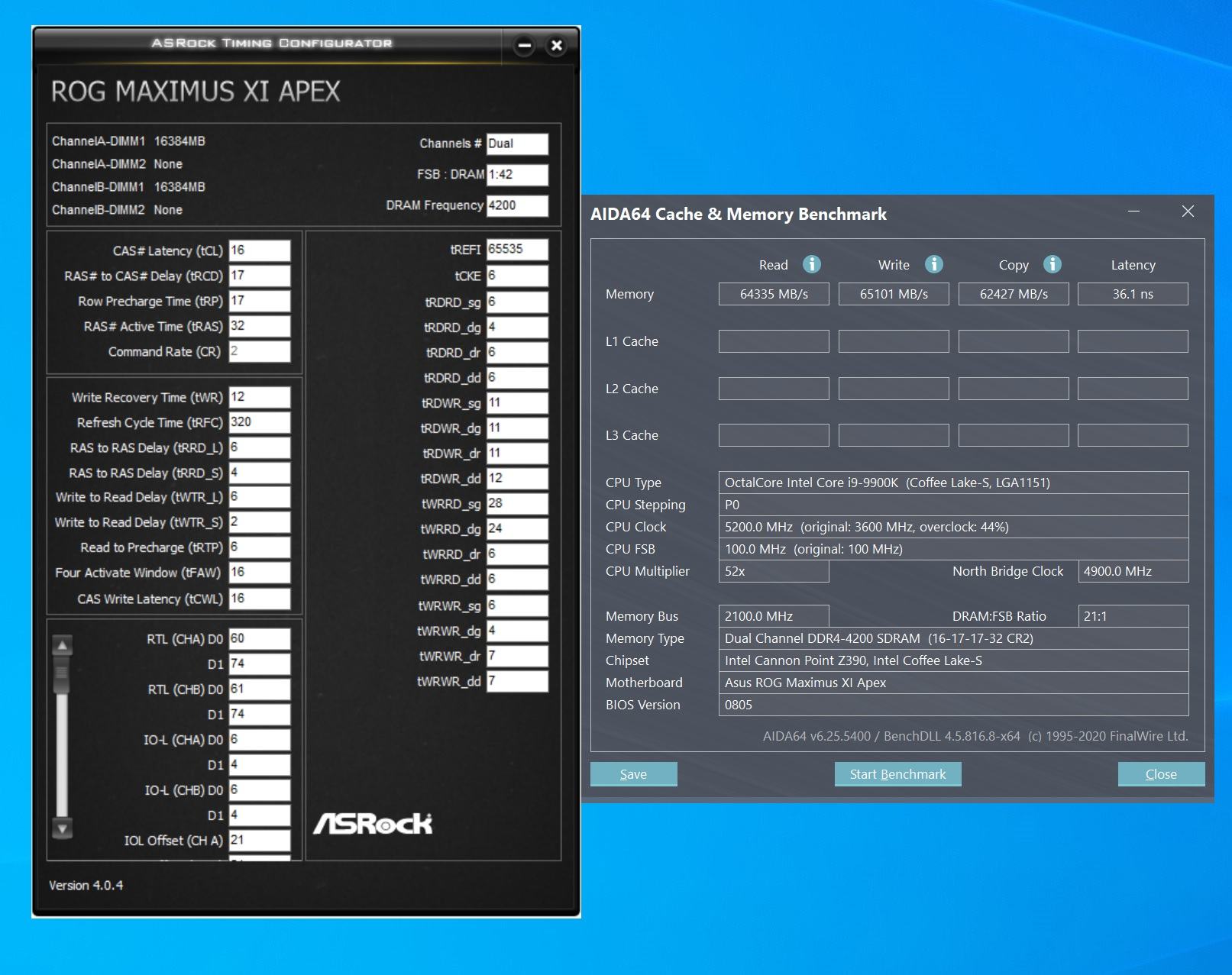

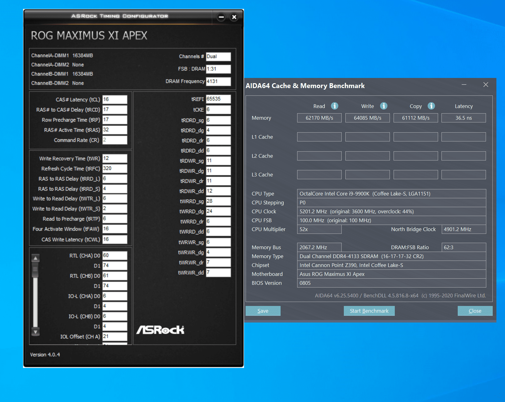

CL16 läuft :bigok:
Bei 16-16-16 kam leider ein Error mit Karhu
------------edit------------
Jetzt doch noch mit 4200, karhu läuft..
1.3V SA und IO in Ordnung für die 4400Mhz oder sollte ich lieber auf 1.35V gehen?
memtesthelper hat nach kurzer Zeit nen blauen gebracht, ohne Meldung, da war SA und IO aber auf auto und nur XMP geladen.
Aber sonst läuft das System bisher. Auch meine Games usw. haben keine Probleme gemacht.
