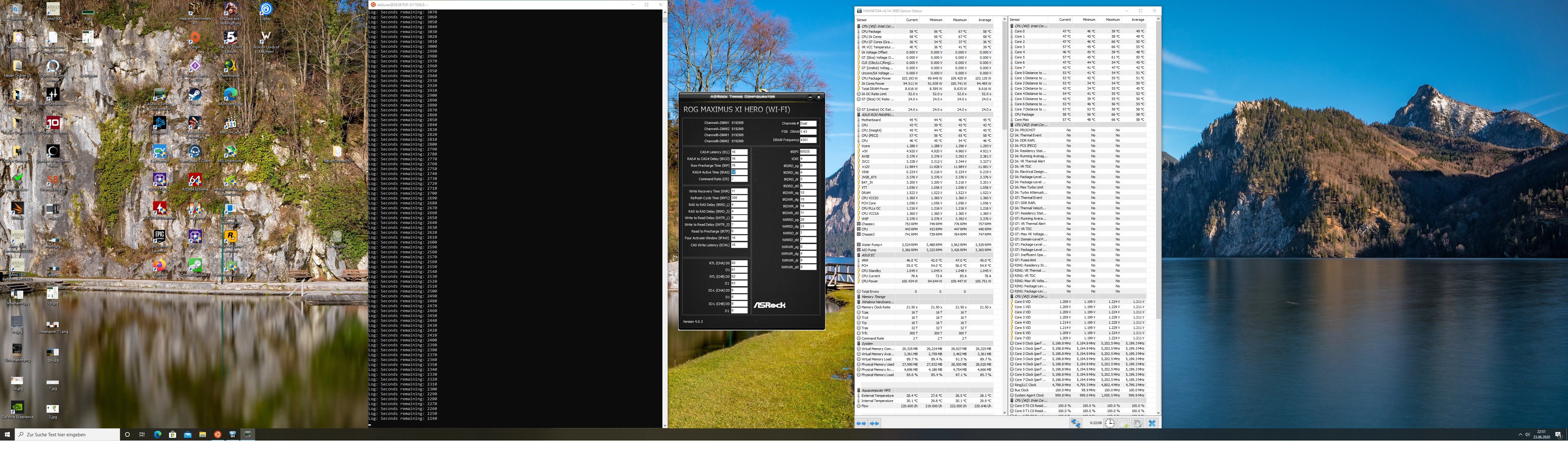

kann ich es dann so lassen
testen ja. SA und IO werden auch bei 1,35V gehen, aber so hast du erstmal einen startpunkt

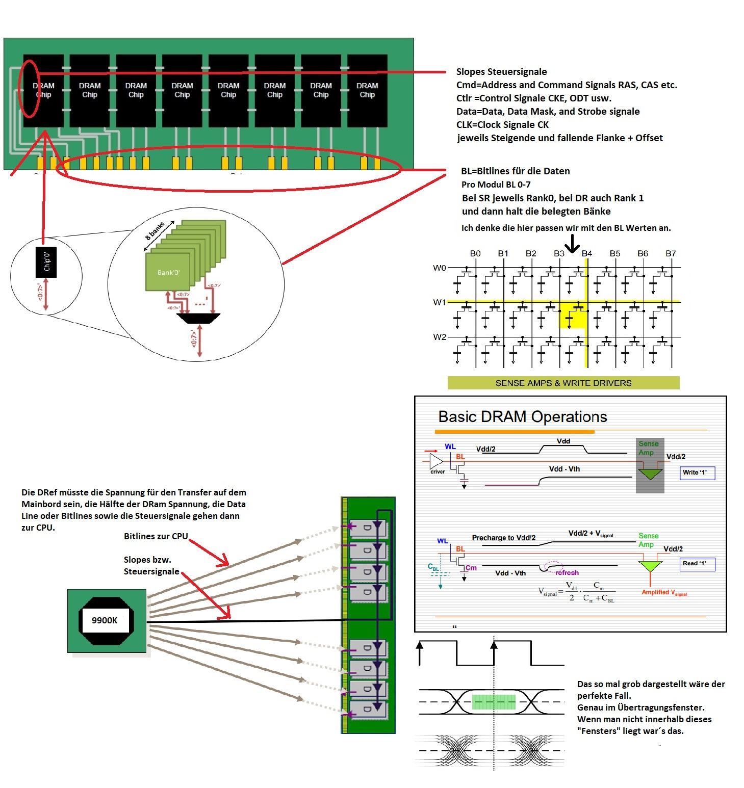

Beispiel meine Slopes bei 4400CL17-17 werfen bei 4300CL16-16 immer Fehler CC entweder ich setze die IO/SA runter dann bootet er oder die CTL muss der Offset von 13/1 auf 13/0, wirklich brauchen tut er wohl aber 14/1, denn 14/0 ist schon wieder zuviel.
Das ganze ist ne ziemlich zarte Angelegenheit, die Thermik spielt da auch ne Rolle, das genaue Mittelmaß der Werte zu finden ist schon ein Mega Krampf.
Auto ist Karhu stabil und so hab ich es auch momentan drin. Um genau zu sein die letzten beiden rising falling Slopes, die ja sehr niedrig ausfallen auch und die anderen 6 von 8 auf 7. das funktioniert wunderbar.
Slopes kommen noch, aber nun habe ich das Problem, dass der PC heute bootet und morgen nicht mehr. Ein Cold Boot klappt jede zweiten Tag. Eine vDimm Boot Voltage sehe ich nicht (Asrock z390 ITX). Karthu läuft durch.
Hat jemand eine Idee?
Es ist ansich immer das gleiche, er trainiert die ODT, Slope und Bitline´s wenn er da was verkackt war´s das.Es macht auch nen Unterschied ob du ihn kalt bootest oder warm, das Optimum ist er trainiert den "Kalt Start" so im "unteren Limit", das es dann noch stable ist wenn die Hütte richtig warm ist.

Da ist nix mit Werte kopieren, das geht teilweise noch bei den ODT, die Slope musst du schon bei anderen CL leicht anpassen, die BL sind von IO/SA VDimm abhängig und dem Takt natürlich.
Sprich du musst schon ca. wissen was du fahren willst, die IO/SA mit Prime ausloten und VDimm mit Memtest und dann geht´s los das große testen^^.
Irgendwann kennt man sein System und weiß so ca. an welchen Werten es hapert, anhand der BL erkennt man auch wenn es instabil ist welche dir wegknicken im Reboot.
wenn man die kopieren könnte wären wir schon lange fertig XD. Da muss man selbst ran. ODTs sind ja nicht die Welt. Die booten oder nicht und dann schaust du was am besten passt. Slopes sind schon fies und BLs eine Qual.

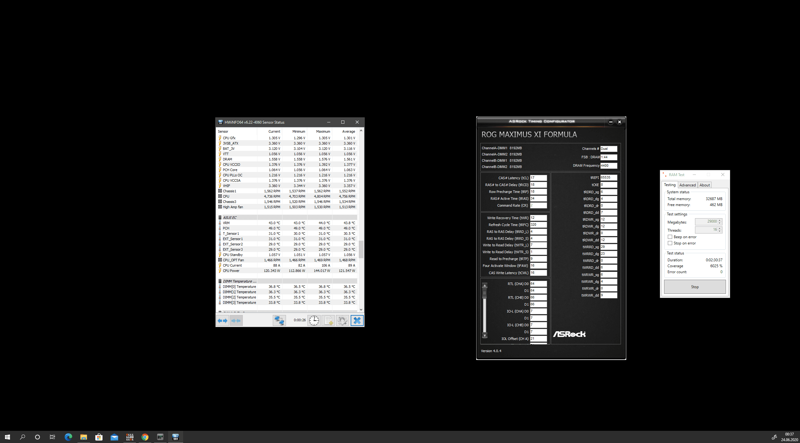

@Phoenix2000 mensch das sind aber auch Timings! tRDWR auf 10 kann ich nur von träumen. ab 4200 is da bei mir schicht im schacht. tWRWR_dd bekommst du aber auch nicht runter was? ich kann zwar bis 7 booten, aber da schmiert er mir immer nach spätestens 20 minuten ab.
ich hab mich jetzt doch nochmal an die Slopes setzen müssen weil der mir heute nach 1h karhu wieder einen reingesemmelt hat. hab jetzt 7 1 7 0 7 0 3 1 7 0 7 0 7 0 3 0 drin und er is jetzt schon bei 1 3/4h und 4000%.... wenn ich mal morgen nicht wieder ran muss.

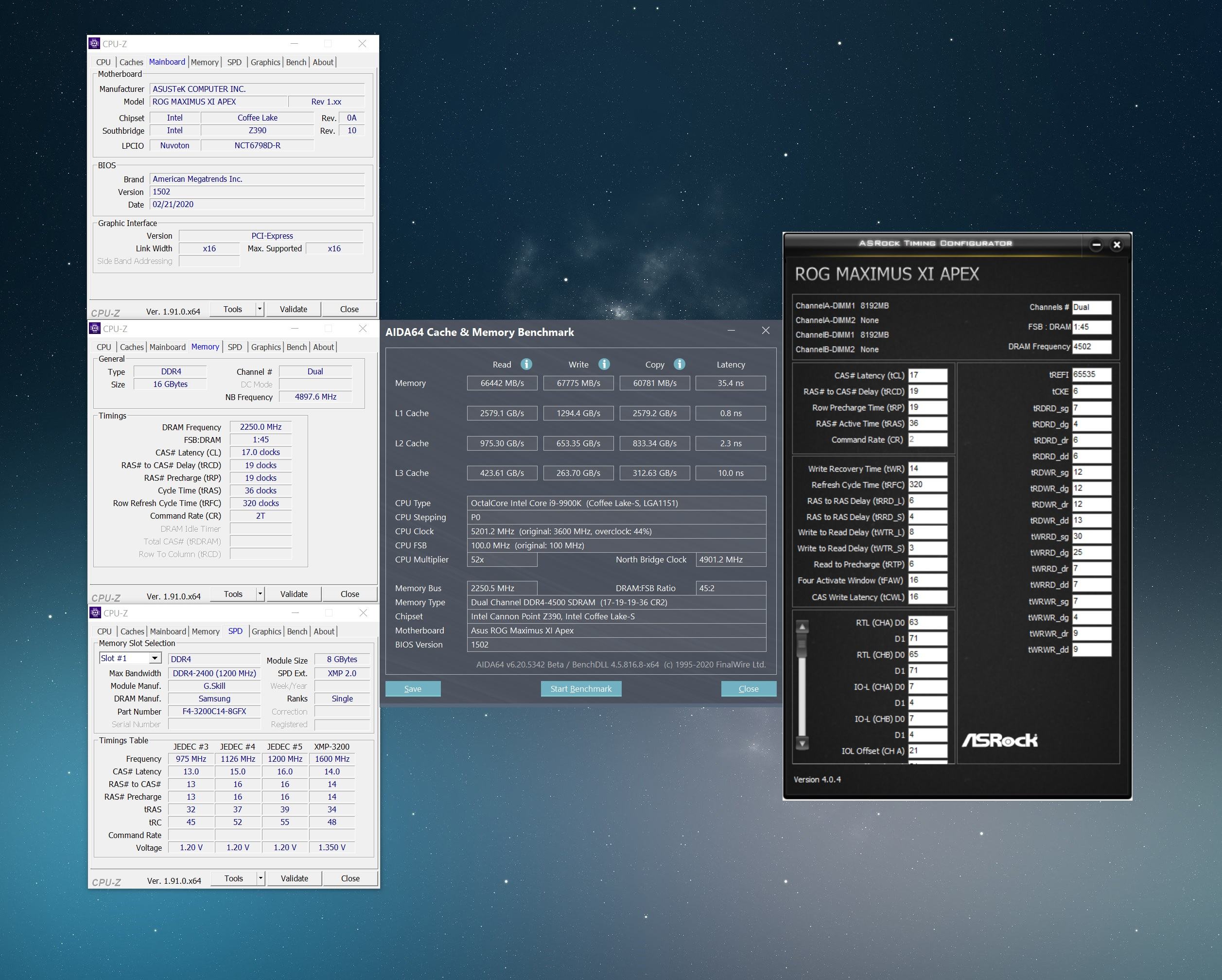

Meine Werte vom Screen
Ich hab die IO Sa angepasst, bis meine Werte wieder gefunden haben.
Slope 12/1 12/1 14/1 4/1 13/1 13/1 14/1 13/1
BL
6655566
5655566
5554445
5544445

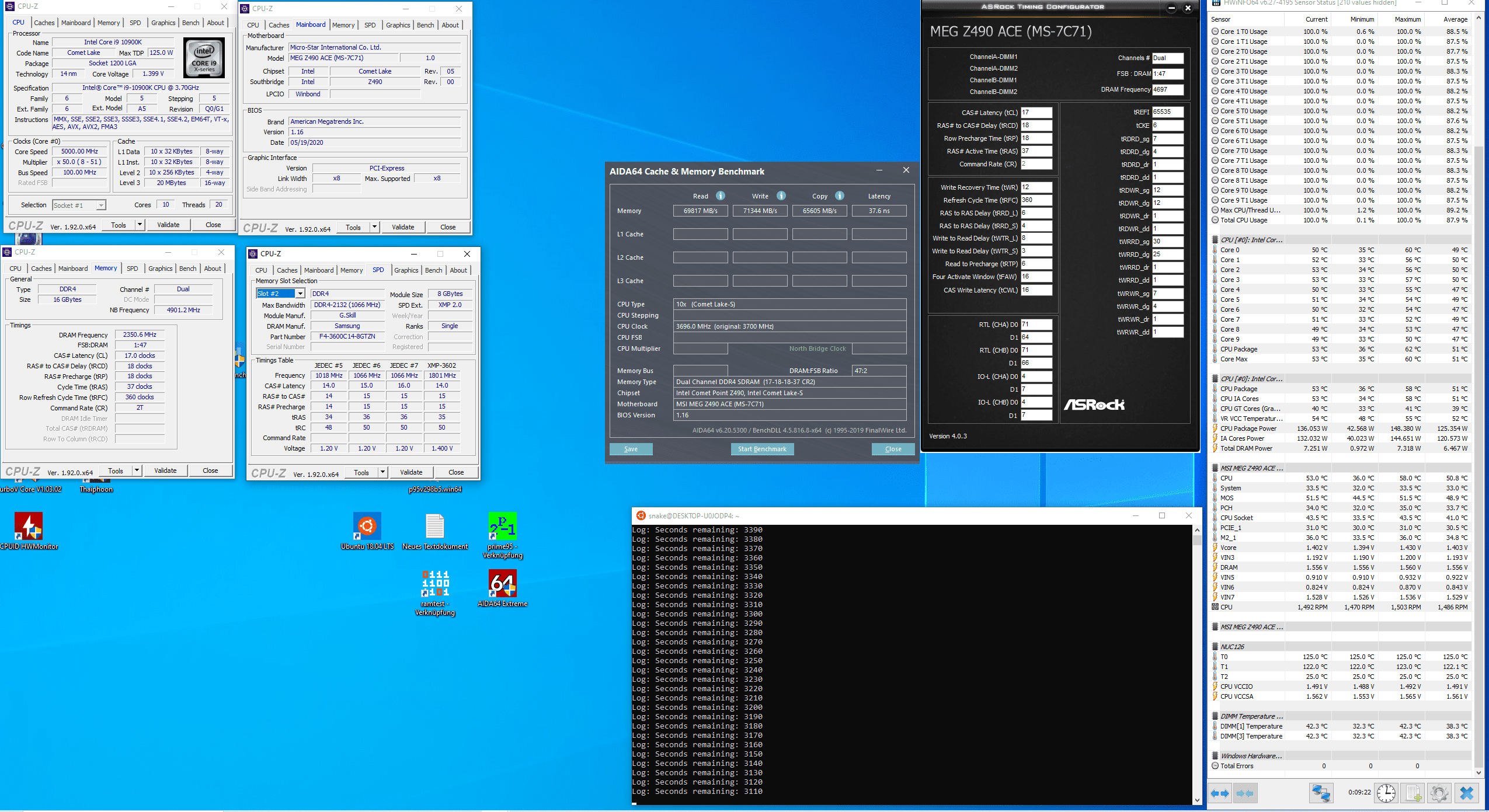

Dazu jetzt noch einen schönen Chip, das wäre ein träumchen ^^. Karhu hatte ich noch nicht am laufen. Bei der CPU habe ich aufgegeben, mehr als 5,2 sind it dem Chip nicht drin.
@Maurise
Wenn es nicht geht geht es nicht, meine 4266CL19-19 GTZR waren schlechter als deine, da ging nicht einmal 4000@CL16-16.Für den ehemaligen Preis von über 250,- /320,- pro Kit was die Erstkäufer gezahlt haben viel zu teuer für einen schlechten BIN.
Wenn ich versuche 4300CL16-16 mit den straffen Subs und Roundtrip durchzubekommen sind 35,2ns 64k Copy, ist das allerdings nicht grade leichter als 4400.
Ich lass aber eh 4400cl17.
@snakeeyes
Ab wann zeigt der denn jetzt Rot im BIOS an bei IO/SA.Durch die mehr Kerne drückst du gut was mehr im Copy durch, Latenz leidet etwas drunter was mich etwas wundert das die beim Single Core Leistung Schwächer sind.
Auf jeden Fall starkes Ergebnis aber die SA/IO macht mir Angst.

Das Teil sitzt noch auf dem bench, da ist kein forza drauf. Die cpu ist einfach nur ein Fehlgriff, viel weniger io/sa gehen nicht dann hagelt es direkt blaue.
Meine ab 1.2v wird es sofort rot.
Also eins ist sicher, die kommt nicht in mein daily System. Da kauf ich mir lieber für den Übergang was gebrauchtes oder wie auch immer.
Aber ging mir auch in erster linie mal darum was das 4 dimm ace so kann. Also 2 module befeuerst du da nicht schlechter drauf als auf dem gene, ganz im Gegenteil. Die 4700 waren nicht ansatzweise gsat stable auf dem gene oder der imc war.
Da ist er halt bei 1.43. Werde heute Abend noch mal schauen, aber meine bei 1.5 war selbst 4600 nicht mehr zu trainieren. Da reden wir nicht von blauen 😅, da wollte das training schon nicht mehr.
