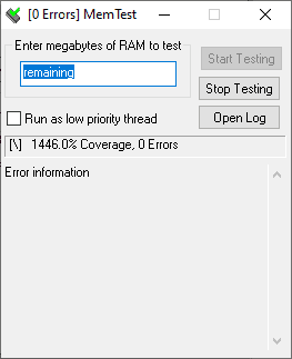

Overnight run.

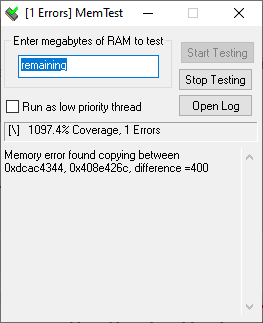

Verfluchte Shice :o Vor oder nach 600% aufgetaucht? Jedenfalls nach 150% :unsure:
€dit: k laut log: [16776] Sat Jun 20 06:48:02 2020 >> Status Update: 835.8% Coverage, 1 Errors
Rockstable?
Maxtemp waren 46,3°C

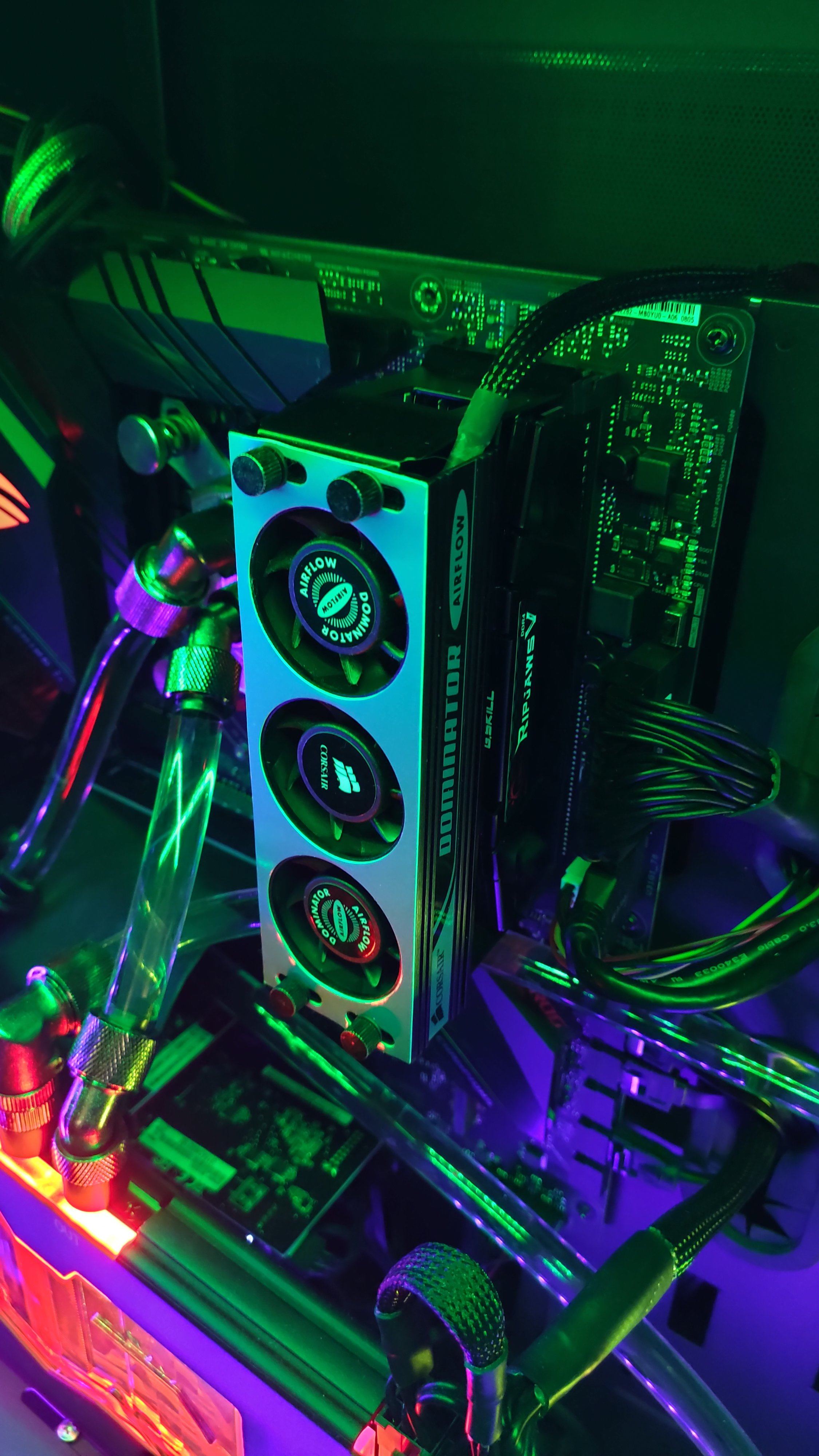

K habe nun in meinem PC-Teile Schrank noch nen RAM-Kühler gayfunden (y) , dunno wie alt das Teil schon ist, 10 Jahre? Lief vorhin auf MAX-speed, leider auch hörbar, dafür Temps von 46 auf 37°C runter. Werde das Teil mal so einstellen, dass max 40°C im memtest sein werden.

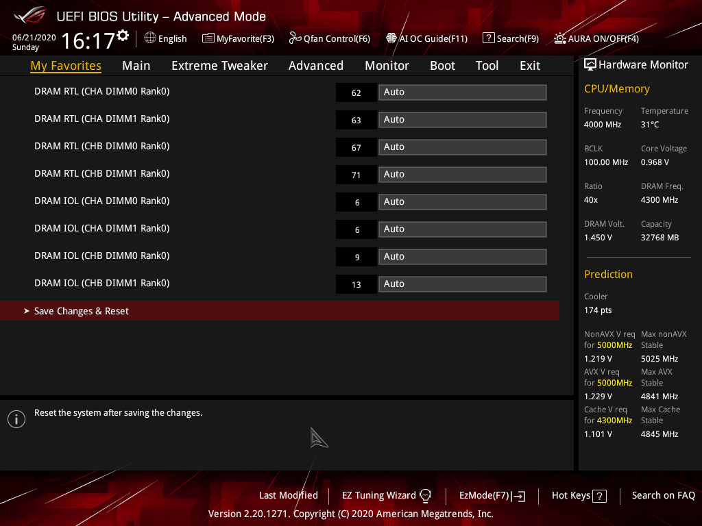

Hallo community,
Brauche mal hilfe bei den RTL's und IOL's, schaffe es nicht ein vernünftiges setup zu booten.
Also:
"Round Trip Latenzy" - "Trace Centering" sind beide Enabled.
Dann kommt das da bei raus:
Nur was das Board Trainiert funktioniert, alles von hand eingetragene dagegen nicht. Was muss da noch eingestellt werden?
MfG
ja wenn du Round Trip Latency enablest dann ist mal doof, da macht der selber. das stellst du mal aus und dann schaust du mit was er normal bootet und verringerst nach dem startpost
Sieht nach 62/63//64/65 6/6/6/6 aus. kann sein das ihm die 1,45V nicht ausreichen, oder IO/SA passt nicht.
Da sieht man die Werte und das Setting eben nicht.
Ja grundsätzlich ist es etwas useless ohne HW angaben und Einstellungen.Die richtigen RTL/IOL sieht man aber auch so, klar das er das nicht bootet wenn er ein falsches Training fixed^^.

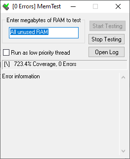

Cumischer run oO einmal 1400%, alle anderen Threads sind auf ca 720-740% Oo (Nein, es wurde keine Priorititten :o gesetzt)
Naja, Hauptsache derzeit stable mit der besseren Luft-Kühlung.
