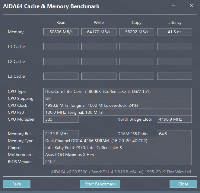

Ich konnte meine Micron E-Die in letzter Zeit mit 4266 gut ausreizen und mit Karhu hat das Setting 8000% soweit bestanden.

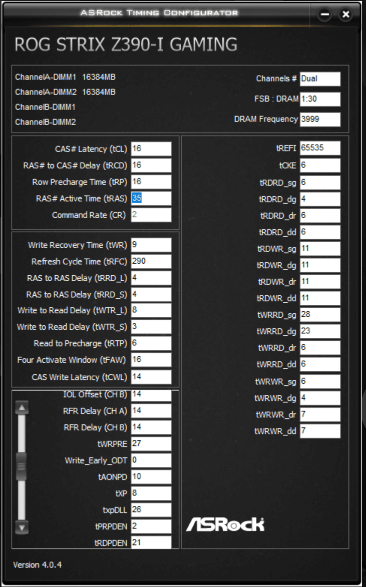

ich habe in den letzten Wochen fleißg an meinem RAM OC gearbeitet.
Erstmal zur Ausgangssituation:
Asus Z390-I Mini ITX Borad (2-DIMM)
GSkill TridentZ 32 GB (2x16) 3200 Mhz, CL-14-14-14-34 (b-dies)
9900KS @ 5,2 Ghz (5 Ghz uncore) mit 1.322v load.
EVGA GTX 1080ti SC2
vCore: 1.360v
vDimm: 1.4250v
VCCIO: 1.12000v
VCCSA: 1.2500v
Ich habe nun alle Primären, sekundären und tertiären Timings angepasst.
Ferner habe ich nun auch meine RTL und I-OL's angepasst. Näheres, siehe Anhang.
Leider habe ich den AIDA 64 Memory Benchmark gerade nicht zur Hand. Es wurde eine Latenz von 39,5 ns ausgegeben, was mir unter Berücksichtig aller Parameter noch verhältnismäßig hoch vor kommt.
Aber so oder so, sieht jemand der Experten noch optimierungsspielraum?

EDIT: Die RAM Kit's laufen mit diesen Einstellungen 100% stable..

@Pinch deine 2nd und 3rd sehen alle gut aus... was mich wundert ist warum CL 16? bei 1,425V hast du doch noch deutlich Luft nach oben ich mein CL 14 ist vlt. übertrieben aber 15 mal versucht? du müsstest dann aber auch die RLTs um je 2 runtersetzten (1x cas = 2x round trip). tC(W)L hast du ja schon 14.

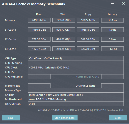

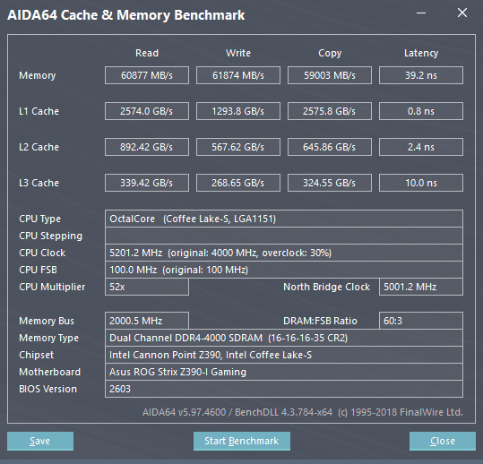

Ja die Latenz sollte niedriger sein, als Vergleich hab bei meinem 8700k 5 Ghz + 5 Ghz Uncore und 2x16 GB 3800 CL16 hab ich ja schon 39,9ns
Bei 4000 CL16 solltest du eigentlich besser sein, starte deinen Rechner mal im abgesicherten Modus und mach dann nochmal den AIDA 64 Bench.
5GHz uncore... man davon kann ich nur träumen. Mein Ks macht nur 4,8 und der 8700K davon nur 4,6
Nun, der Grund warum ich CL16 genommen habe ist, dass ich nicht weiter runter gekommen bin :P Auch wenn ich die Spannung bis zu 1.45 respektive 1.5 anpasse kann ich keine niedrigeren Werte erzielen. Also ich bin auch noch nicht so lange in der "Ram-OC-Scene" und durchaus noch etwas unbeholfen... Ich war bis heute der Meinung, dass CL-16-16-35 bis 4000 Mhz ein manierliches Ergebnis ist unter Berücksichtung des Ausgangspunkt, CL 14-14-34 3200 Mhz
Und generell sind die IOL-S und RTL's noch die Komponente beim RAM übertakten wo mir etwas das Verständnis fehlt das logisch nachzuvollziehen.
Ich habe die Werte via IOL Offset angepasst. Unter 14 komme ich nicht, auch bei deaktivierten MRC Fast boot. Ferner kann ich auch keine der Gruppen weiter manuell anpassen, da ist sonst nicht booten kann.
Und dasselbe dachte ich mir auch, deswegen auch der Post.
Hier mal meine AIDA Benchmarks. Einmal normal einmal im abgesicherten Modus, wie vorgeschlagen.
Vielen Dank euch!
