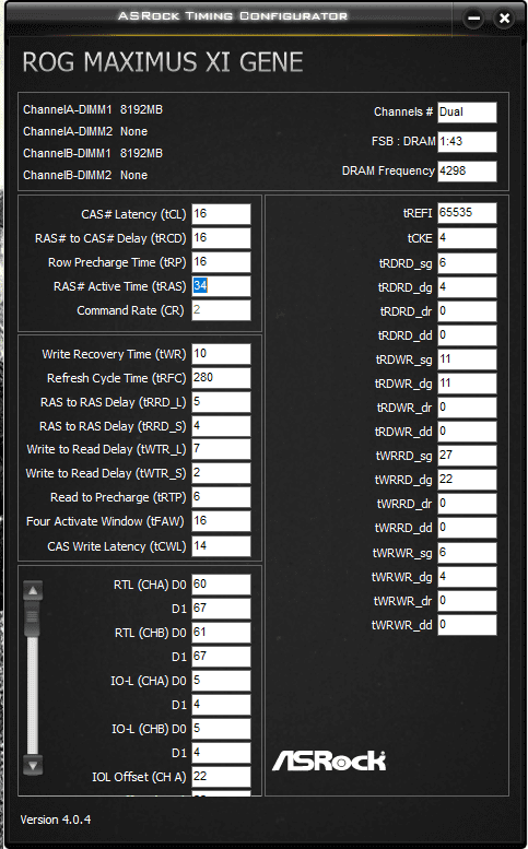

muss ich bei diesen Fehler IO/SA erhöhen, Run Memtest Pro lief mit 200% durch
Würde eher 16-17 gehen, 16-16 wirst du mit den wenigsten Kits schaffen. Mit IO kannst auch noch etwas hoch, der IMC braucht für DR Kits meist mehr IO als SA.
Sollte allerdings auch mit 59/59 60/60 6/6 6/6 laufen. Wenn du sichere Timings hast einfach mal setzen und Rest wie IO-L Offset, RTL Init usw. auf Auto lassen nur auf den zugehörigen Ranks eben 59/60 6/6 setzen.

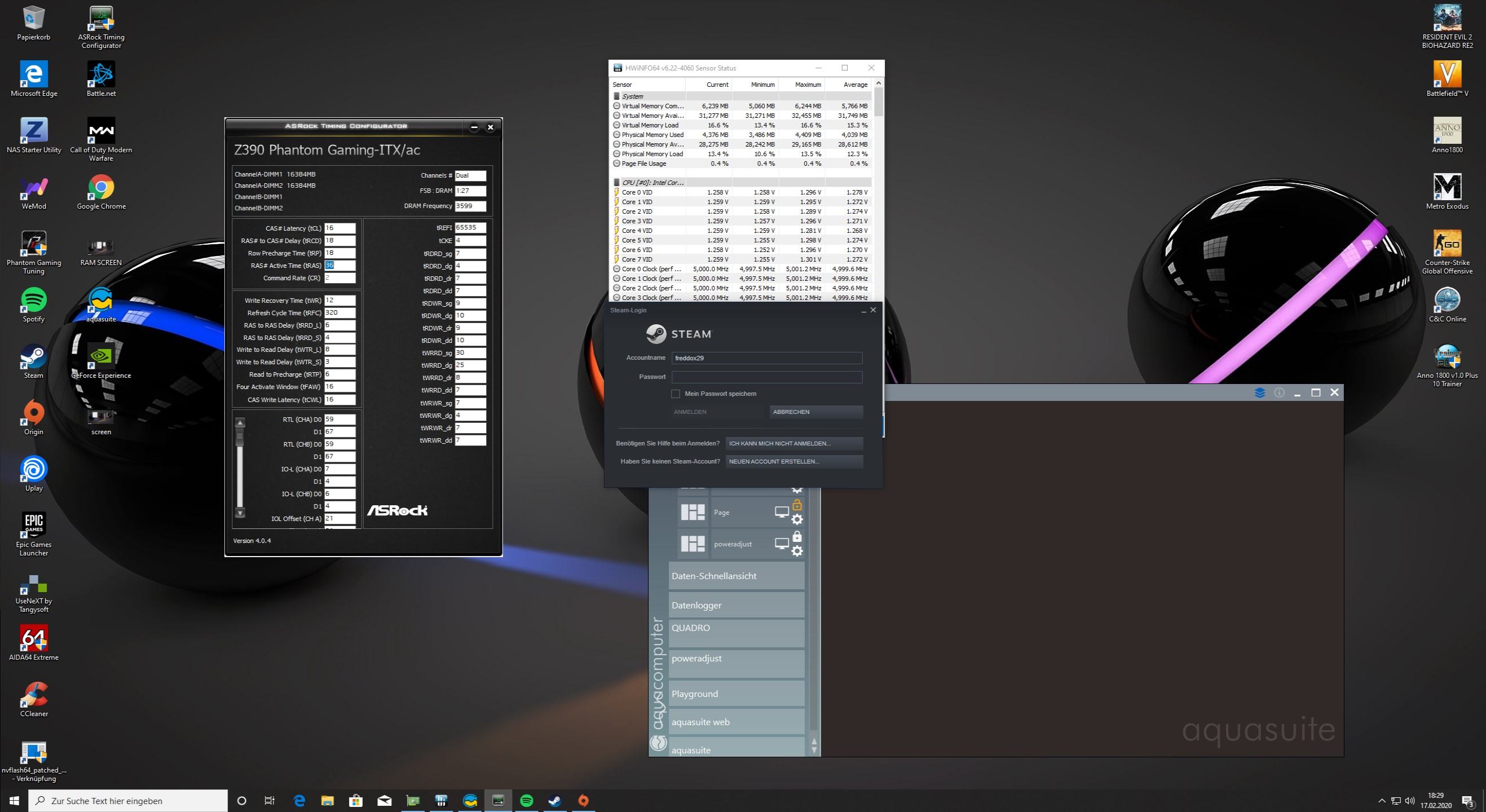

Moin,
Hab hier 3200er Cl14 Ripjaws 2x16GB, würden die besser laufen als meine 2x16gb 3466er Corsair LPX auch B-Die? Die Ripjaws müssten ja auch B-die sein oder? Board ist ein Asrock Z390i Phantom Gaming
Komme mit den Corsair Zeug nicht über 3600 CL16
Wären mit Ripjaws 4000MHz drinnen?
CPU ist ein 9900K

Wie sind denn deine Spannungen für 3600/3733? Also Vdimm, IO+SA. Und zeig mal die Timings mit dem ASRock Timings Configurator. Vllt kann dir geholfen werden. Großartig kaufen würd ich nichts mehr für den alten Sockel, also kein Board. Und von 32 auf 16 würd ich an deiner Stelle auch nicht wieder runtergehen.
Kann Vdimm 1,50 Volt IO 1,30 und SA 1,30 nur kurz zum testen einstellen, ab 3600 CL16 ist damit nicht mal garantiert das ich einen funktionierenden Bios Boot bekomme so das er Win10 bootet...
Ich mach dann mal nen Timings Screen..

hier mal meine einstellungen, VCSSA wird falsch augelesen 1,20 Volt sollte es heißen..

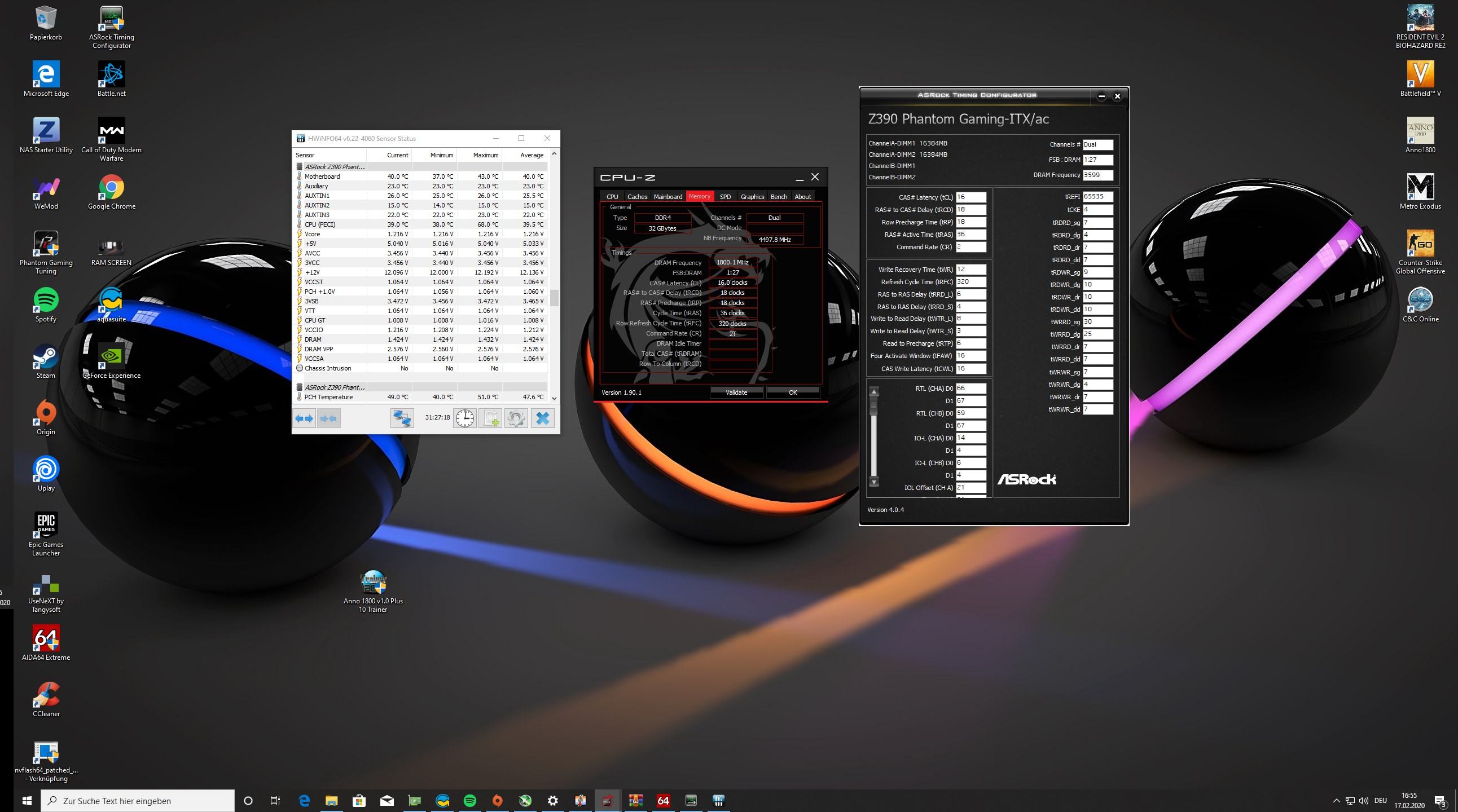

@stiffmeister53 Deine RTLs sind krumm. Du kannst versuchen, bei deaktiviertem MRC Fastboot, paarmal aus- u. einschalten, also den PC, das hilft bei mir sie gut zu trainieren. Nach jedem booten gucken ob sie passen. Aber nicht Neustarten machen, sondern ganz runterfahren, bisschen warten, dann wieder starten.
4x Runtergefahren gewartet neu gebootet
sieht besser aus oder, soll ich da noch was optimieren?
@stiffmeister Jetzt sehen sie gut aus. Im rechten Block bei den 3. da sind 2 Pärchen mit 7-4. Da könnte man 6-4 versuchen, aber einzeln. Also nicht beides auf einmal verstellen. Aber speicher das was du jetzt hast als Profil ab, damit du im Notfall darauf zurückgreifen kannst.
Warte, ich wollt noch was fragen. Wie bist du anfangs vorgegangen, hast du direkt die Subs optimiert, oder hast du mit Autosubs und etwas lascheren Haupttimings erstmal den Max-Takt ausgelotet? Wenn nicht würd ich mit 17-19-39-2 und Autosubs erstmal den Maxtakt ausloten. 1.45, 1.30+1.30 würden spannungsmäßig dafür reichen.
Ich greif jetzt auf mein Abendessen zurück, das hinter mir steht, aber ich wollt erst antworten.
Edit: Ich hab die Lottimings korrigiert.
ne nicht so sachte wie man es machen sollte, bin von 3466 CL16-18-18-36 direkt auf 3600 CL16-18-18-36 mit den anpassungen an den Sub's gegangen, jetzt hab ich in paar mal runtergefahren und neu gestartet (mit an und aus machen) und bin dann nach ner Zeit auf CL16-17-17-32 ohne an den Sub's was zu machen gegangen, Vdimm 1,42 IO 1,21 SA 1,21 Volt im Windoof 10, das schein im moment zu laufen 1 Stunde Karhu ging ohne Fehler
im moment laufen 3600 CL16-16-16-32 @1,42 war vorher bei 20 sek. gleich Karhu-Fehler
