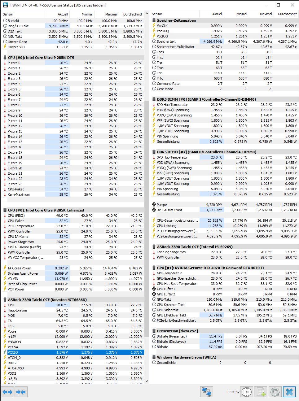

Hier mal ein Screen, dass Du evtl. Richtwert hast. Ohne Gewähr ist aber 24/7
Welchen SP wert hat Deine und welches Bios?
