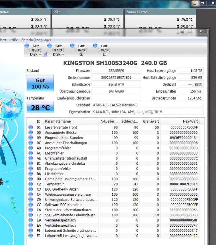

Spuckt die Software keine Details aus? Poste mal ein Screenshot von CrystalDiskInfo.
Hallo
Anbei ein Pic:
passt doch alles, ich würde mal sagen, dein Intel treiber is veraltet
Sieht doch super aus, ggf den RST Treiber aktualisieren.
