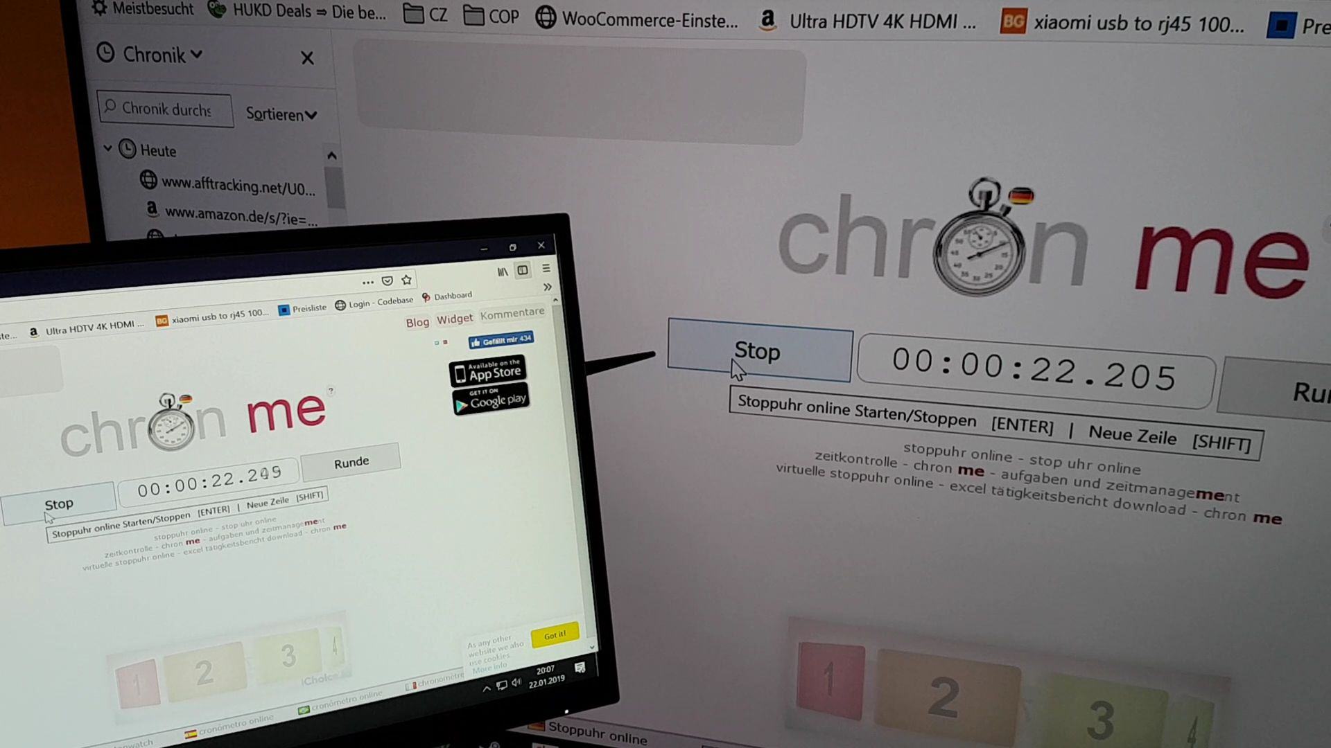

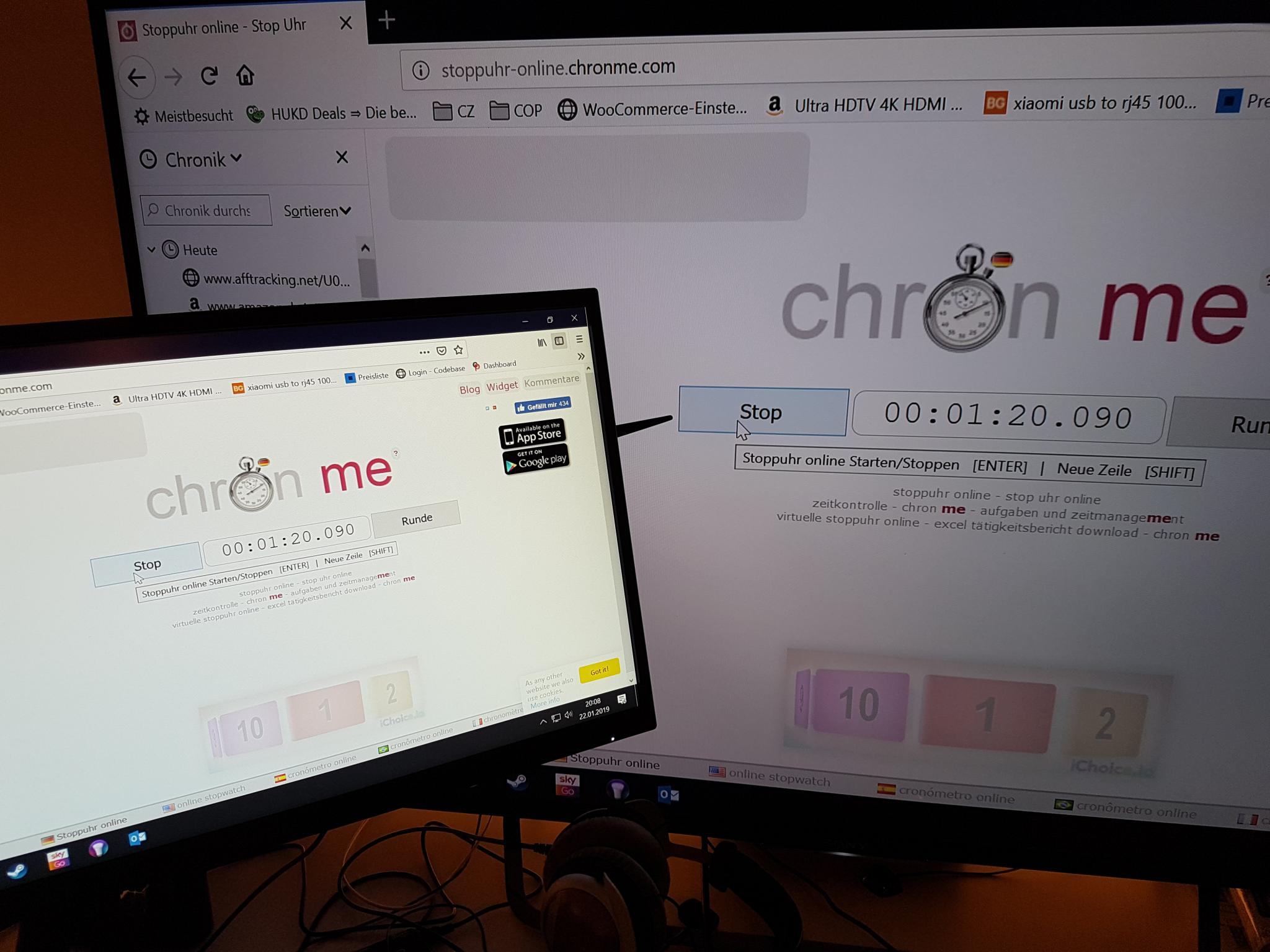

Ich wollte gestern einen Input-Lag Vergleich zwischen meinem AOC 240Hz H-Sync Monitor und meinem 4 Jahre alten Sony 55x8505 Fernseher durchführen.
Beider Geräte wurden auf 1920x1080 bei 100Hz gestellt
G-Sync und V-Sync auf AUS
Desktop auf beide Screens gespiegelt
Anschlüsse: 1x Display-Port (AOC) 1x HDMI (Sony TV)
Und eine Stoppuhr im Browser laufen lassen und nach einer Minute ein Foto geschossen.
Ergebnis: Kein Unterschied zwischen beiden Geräten
Was mache ich falsch?
- - - Updated - - -
Hab es selbst herausgefunden, die Handy Cam reicht nicht aus um den Unterschied zu fotografieren. Hab jetzt eine Video aufgenommen und musste es immer wieder per Play/Pause laufen lassen, biss ich den Moment erwischt habe. Sind bei verschiedenen Tests ca. 40 ms Unterschied
