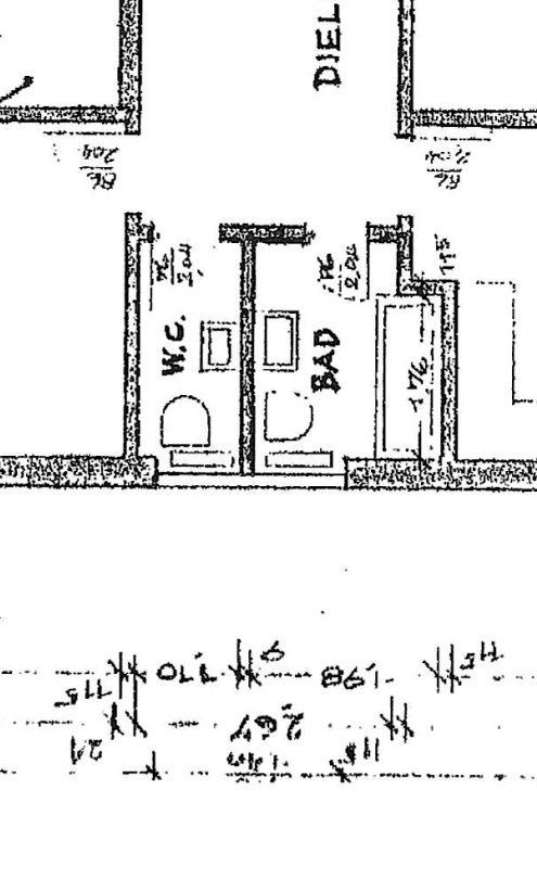

Bei mir hängts derzeit an einen statischen Nachweis, das eine Leichtbauwand nicht tragend ist. Die Leichtbauwand ist 9cm Breit und trennt Gäste WC und Bad und soll weg. Das kommt halt davon, das man der Verwaltung mitteilt, das man das Bad umbaut.
Die Wand ist nicht tragend weil:
- Die Wand geht nicht bis ganz nach unten durch. Im Keller steht die Wand in der Luft, während die beiden äußeren Mauern von Gäste WC/Bad im Keller auch durchgehen
- Die Mauer trennt nur 2 kleine Räume
- Über dem Bad ist nur noch ein Flachdach
- Die Wandstärke von 9cm ist deutlich zu gering für eine tragende Wand
Sobald ich den Schlüssel zur Wohnung habe, werde ich da mal kräftig reinbohren und gucken, ob die Wand überhaupt aus Stein ist. Bei rein Rigibs werde ich keinen Statiker beauftragen.

Hallo, musst aufpassen. Kann ja Rigips sein aber da könnten Abwasser / Wasserrohre liegen.
Wasserrohre kann man ja einfach versetzen. Ist mit Abwasser eher schwierig.
Wenn da Rohre laufen für die anderen Wohnungen wird es ganz schnell dunkel bis unmöglich
Klar laufen darin Wasser und Abwasserleitungen. Das kommt aber alles komplett raus. Leitungen anderer Wohnung ist absolut unmöglich. Das Haus besteht aus 4 Parteien, Oben/Unten Rechts/Links. Ich bin Oben rechts. Alle Leitungen werden ab Zähler im Bad neu gemacht, Abwasser auch. Der Abriss erfolgt auch vom Badplaner, also sein Ding mit den Leitungen. Die machen das jede Woche, ich habe einen gefunden, der alle Arbeiten selbst macht (Abriss, Planung, Neubau, Fliesen usw....) Nur Elektrik machen die nicht selbst, könnten die aber auch Bereitstellen. Da wir aber eh einen Elektriker haben für alles, macht der das mit.
