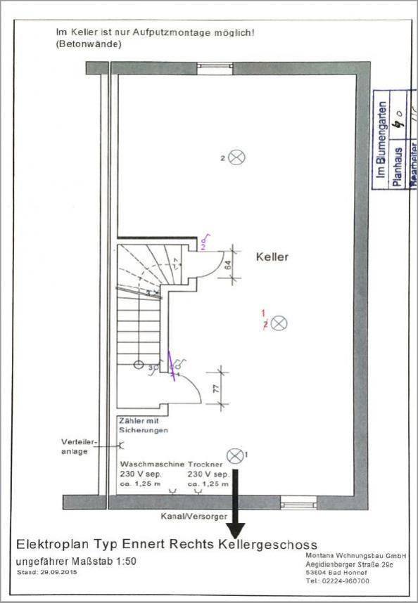

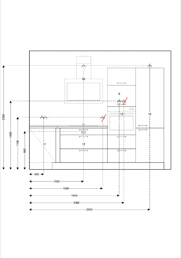

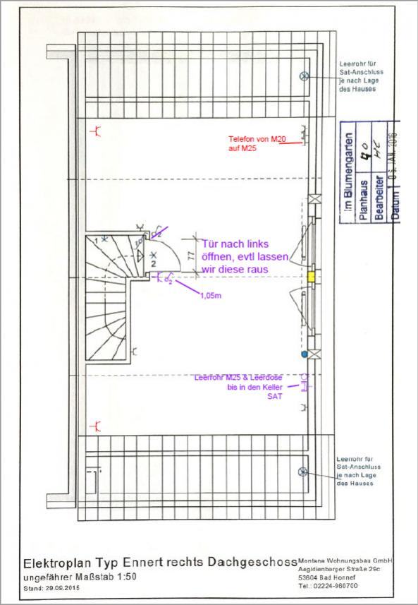

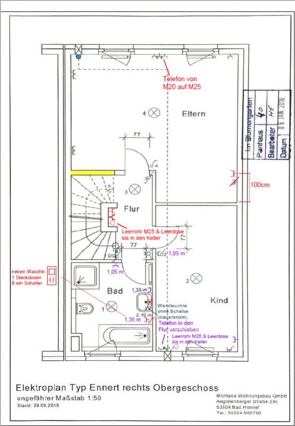

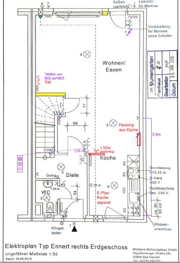

Meine Frau und ich grübeln schon etwas länger über unseren E-Plan und haben uns jetzt überlegt über dieses Forum eine dritte Meinung einzuholen.
Es stellen sich so viele Fragen. Noch einen Stromanschluss unter dem für die Außenleuchte am Eingang für eine Kamera. Dann auch direkt ein Leerrohr für ein LAN Kabel oder reicht WLAN.
Starkstromanschluss in Garage für ein mögliches E-Auto in der Zukunft?
Alles ist natürlich nützlich aber man darf das Budget auch nicht aus den Augen verlieren.
Vielleicht fallen euch noch ein paar Must Haves auf, oder nützliche Orte für Elektrolösungen die uns verborgen geblieben sind. Vielen Dank im Voraus.
Die Verkabelung im Keller wird komplett vom Schwiegervater (Elektriker) durchgeführt.

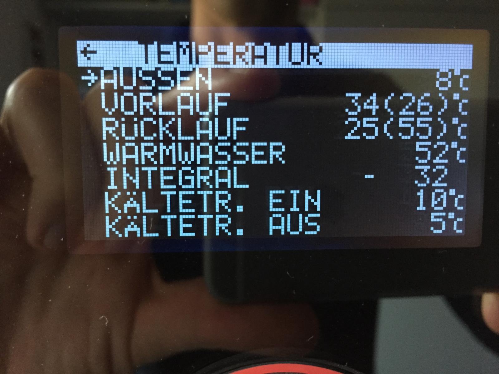

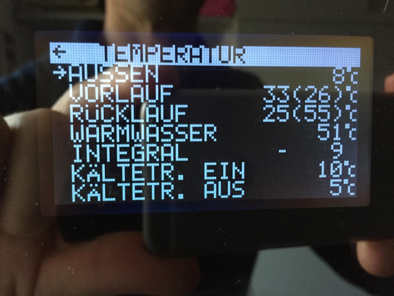

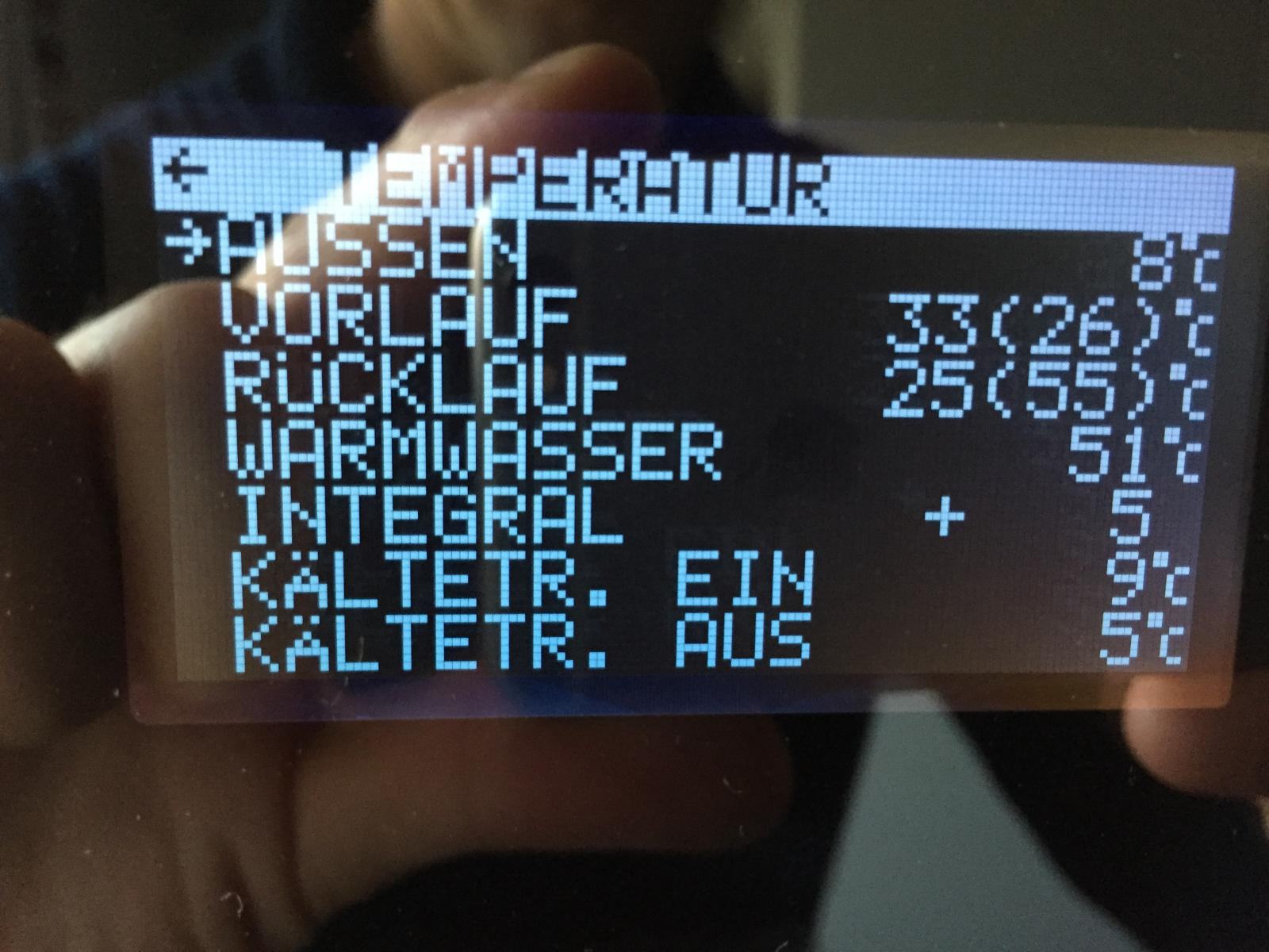

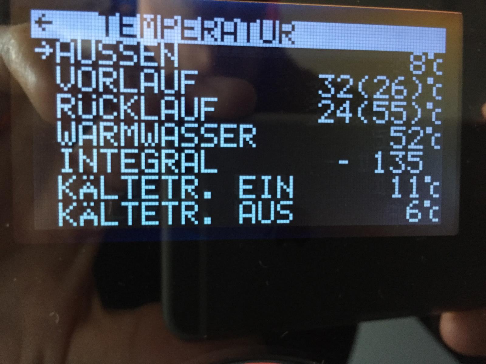

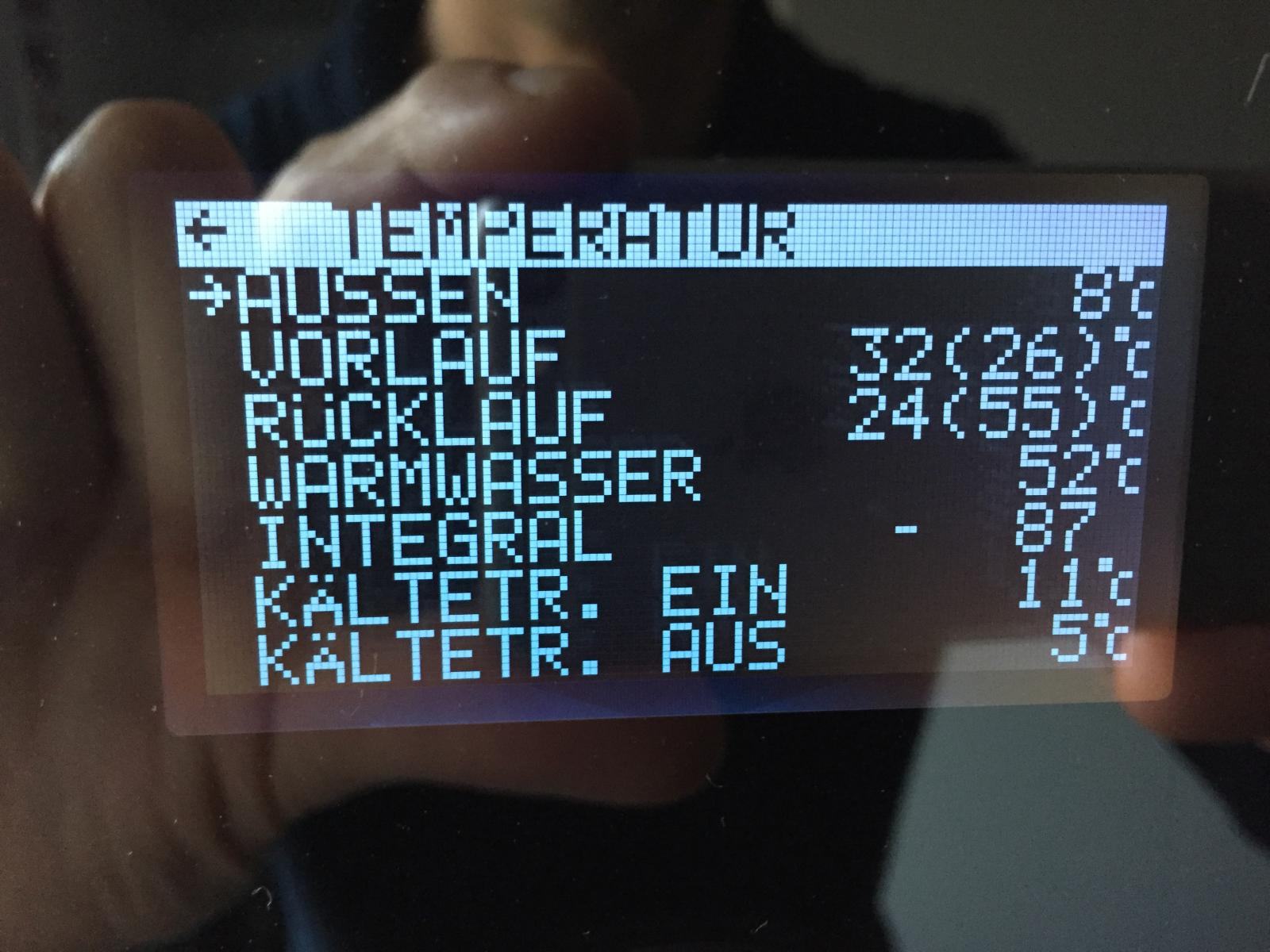

Ich habe mir die ganze WP Sache noch mal angeguckt und meine WP vom einschalten bis abschalten beobachtet. Die Solltemperaturen decken sich genau mit deinem geposteten Heizkurven Diagramm. Das Diagramm zeigt übrigens auch die SOLL Temperaturen und nicht die IST Temperaturen. Die IST Temperatur muss natürlich höher sein denn ohne Überschuss keine Systemerwärmung.
Hier nochmal die Bilder die ich gemacht habe bei den Temperaturen steht in der Klammer die Soll Temperatur. Integralwert: bei -150 schaltet die WP sich ein und bei 0 wieder aus.
9:05 - Die WP hat sich gerade eingeschaltet, Integral -135, Voraluf 32°C (26°C)

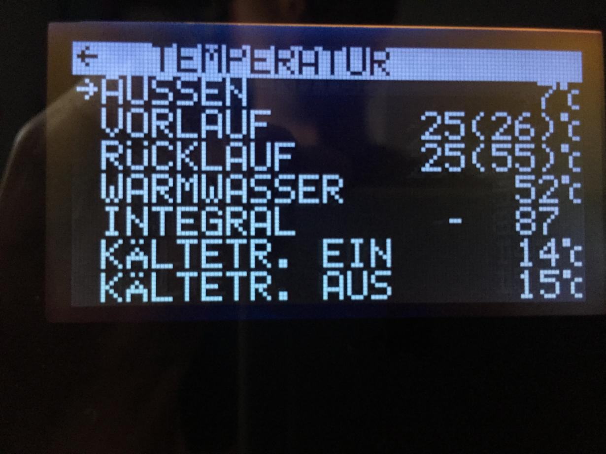

9:14 - Integral -87
9:24 - Der Integral ist bei -9, die WP geht bald aus
9:26 - Integral +5, die WP ist aus
Auf dem Bild ist WP schon seit einigen Minuten aus. Der Integral ist bei -87 und es wird noch einige Zeit dauern, bis sich die WP wieder einschaltet. Vorlauf SOLL fast-gleich IST.
Bevor du hier rum urteilst solltest du dich mal etwas mehr mit der Materie beschäftigen. Du hast gerade mal ein Bild vom Betriebszustand meiner WP gesehen und meinst alles zu wissen. Damit nicht genug, du erlaubst dir über Fachleute zu urteilen und sie indirekt zu erniedrigen.

Bin kein Experte und vielleicht fehlt mir die Vorstellung ein wenig aber sind das nicht ein paar wenig Steckdosen? Außerdem würde ich mindestens ein Doppel LAN in jedes Zimmer ziehen. Auch z.B. in die Küche oder Keller für zukünftige Anwendungen.
Vorbereitungen für ne Ladestation in der Garage würde ich auch machen. Soll heißen en dickes, 5-Adriges Kabel (5x6 oder so) und auch einmal LAN.
Ansonsten habe ich mal als Tipp gelesen Steckdosen in die Fensterlaibungen zu machen. Klingt für mich auch vernünftig und freut sicher die Hausdame für Weihnachtsdeko oder Ähnliches.
Thema WP: Wenn du flache Kurve hast, dann ist das gut. Schön, dass du dich nochmal damit befasst hast! Deine vorigen Erklärungen bzgl deiner WP und Vorlauf Temp ließen keine anderen Schlüsse zu! Hättest du da von Anfang an gesagt, du weißt nicht was die Werte bedeuten, statt "das Vorlaufsoll muss so hoch sein, da arbeitet die Pumpe am effizientesten" hätte keiner ein Problem damit gehabt. :wink: Kannst du mir noch erklären wieso dann bei Rücklauf in Klammern die 55 steht und warum bei noch 32°C Vorlauf die Pumpe schon angeht?
Ließen keine anderen Schlüsse zu? ich habe das auch da schon geschrieben mit SOLL und IST Vorlauf. Du drehst es dir hin wie es dir gerade passt und urteilst vorschnell.
Die Pumpe geht nicht an wenn der Vorlauf 32 °C und der SOLL 26 °C beträgt. Die Pumpe läuft auf dem ersten Bild schon 2 zwei drei Minuten. Warum der Rücklauf SOll 55°C beträgt weiß ich nicht, muss ich noch mal fragen. Wird aber irgend einen regelungstechnischen Aspekt haben.

Duplex Cat7 Kabel werden durch die M25 Leerrohre gezogen. Sind somit in allen Räumen bis auf Badezimmer, WC und Küche vorhanden.
Im Kinderzimmer werden in der Wand zum Elternschlafzimmer noch zwei Steckdosen angebracht. Generell bin ich eher nicht der Freund von 4-5er oder noch mehr Steckdosen an einer Wand. Schwiegervater hat das und die Reihen sind teilweise so lang, dass Sie links oder rechts an den TV Möbeln raus ragen und zu sehen sind. Dann lieber 2 Steckdosen und eine hochwertige Mehrfachsteckdose an die Rückwand des TV Möbelstücks geschraubt und von dort alle Geräte verkabeln.
Drehstrom kommt in die Garage, verlegt aber der Schwiegervater. Klar Steckdosen in den Laibungen sind nett, aber bei 50€ pro Steckdose muss man sich das zweimal überlegen. Für die 4-6 Wochen tun es auch Verlängerungskabel.
Man kann vll an stellen die man noch nicht braucht (so auch starkstrom für e Auto) vll erstmal nur die Kabel verlegen und leere Dosen setzen die übertapeziert werden.
Dann kann man später immer noch einen Anschluss setzen, hat die Kabel aber schon mal angelegt.
Weiß nicht ob sowas evtl ne möglichkeit wäre.

Ich selber würde keine Steckdose mehr auf 30cm Höhe machen. Das ergibt überhaupt keinen Sinn. Das weiß ich natürlich erst jetzt nachdem ich im Haus wohne :(

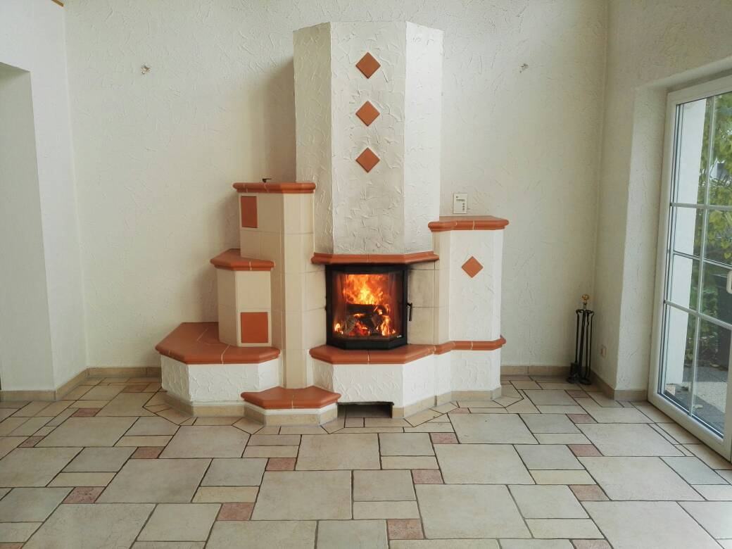

Auf den ersten Blick hat mir der Ofen gar ned gefallen, aber mittlerweile finde ich den ned mal schlecht.
also zu einigen aspekten mein senf:
steckdosen/elektro im haus:
steckdosen in der küche direkt mit einen schalter versehen wo zb der mixer/wasserkocher/kaffeeautomat usw läuft. es gibt auch heute noch viele brände durch mangehalfte geräte, welche unter dauerhaften strom irgendwann nen kurzen bekommen und abbrennen. immer den stecker ziehen ist nicht sinn der sache. ist nur so eine idee.
weiterhin haben viele obligatorisch in jeden fenster an der stirnseite eine steckdose. der elektriker weiß wo und wofür (ausrede: weihnachtsbeleuchtung). wir nutzen das bei 3 fenstern das ganze jahr, weil die fensterbank auch ein top abstellort ist für die festnetzschale des telefons dastellt oder für das ladekabel des handys.

Elektrospielereien sind schon schick... aber am Ende werden die auch echt teuer. Finde eine Kamera an der Tür macht nur Sinn, wenn ich die dann auch öffnen kann von wo auch immer.
Wenn ihr normale Rolladen habt, würde ich mir den Aufpreis für die Vorbereitung von elektrischen Rolladen ausrechnen lassen. Das hab ich damals vergessen und muss dann schlitze klopfen.
Netzwerkschrank in den Keller?! Von da aus würde ich in den Schlafräumen 2 Netzwerkanschlüsse machen. Büro und Wohnzimmer mindestens jeweils 4. Küche hab ich mir jetzt mal gespart, mein Kühlschrank brauch nicht zwingend Internet. Keller hab ich auch nicht extra Dosen legen lassen, da das Hausnetzwerk eh da unten steht, ist es da kein Problem was zu machen.
Wir haben bei uns unter jedem Lichtschalter eine Steckdose, finden wir praktischen beim Staubsaugen.
Steckdosen haben wir auch damals nur Standardanzahl genommen, da die Aufpreise frech sind... erweitern kann man die ja später selbst noch.
Wenn Du eine Gartenhütte planst, würde ich da auch ein Erdkabel schonmal hinziehen, Hütte ohne Strom ist murks.
