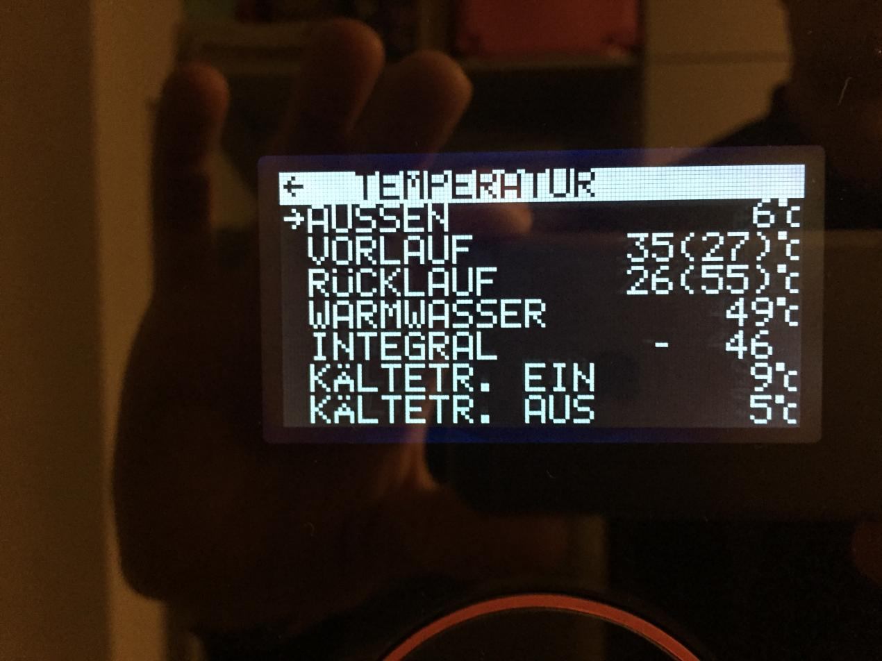

9 °C In und 5°C Out heute Morgen um halb sieben. Die Pumpe ist im Betrieb gewesen. Ist ja noch warm draußen...
Warmwasser nur 49 grad? Ich hoffe das ist nicht der Regelfall bzw der Warmwasserdpeicher wird regelmäßig komplett geleert. Da können sich schnell Legionellen vermehren...normal sollte man dort eine Wassertemperatur von 60 grad nicht unterschreiten
@Raoch: Wir haben übrigens KfW 55.
Ich habe gerade noch mal mit meinem Installateur gesprochen. Kurz gesagt, es ist alle richtig so und ich brauchen keine Heizkurve anpassen.
Die Vorlauftemperatur ist auf 45°C begrenzt. Es kann mal zu einem Überschuss kommen aber mehr als 47-48°C sind es nicht. Die Werte in den Klammern sind die Sollwerte also 27°C Vorlauftemperatur. Der Wert davor der Ist Wert. Das Delta, 8°C, wird minütlich vom Integral-wert abgezogen. Ist der Integral-wert bei 0 angekommen geht die Pumpe aus. Der Rücklauf fließt da auch noch mit rein in die Rechnug aber das war zu komplex um es mir merken zu können. Wenn der Integral-wert -150 erreicht schaltet sich die Pumpe wieder ein.
BTW: Durch die HGW Technik der Thermia Pumpe wird im Heizbetrieb auch das WW mit erwärmt. Das WW kann hierbei Temperaturen von 80°C erreichen ohne Zusatz.

Rücklauf sollwert 55 grad?
Ich verstehe zwar ned warum das ding wenn 27 grad Vorlauf sein sollen 35 raushaut, aber gut.
Aber wenn deine Heizung permanent an und abschaltet und dann wieder von vorne wird sie die Wärme ned los und taktet.
Das führt zumindest bei einen lwwp zu höherem Verbrauch und Verschleiß.
Einzelraumregler wenn vorhanden hast du alle komplett auf in den zimmern?
@Roach: Der Sollwerte ist so hoch weil sich auch das Delta zwischen soll und ist auf den Integralwert auswirkt. Der Sollwert im Rücklauf wird dann nach und nach runter gehen.
Das mit den SOLL und IST Werten werden wir hier nicht klären können. Denke die Technik ist schon etwas komplexer. Die WP schaltet sich bei mir auch nicht andauernd an und ab;) Deswegen vermutlich auch der Überschuss im System. Solange genug Überschuss vorhanden ist, bleibt der Integral-Wert bei Null. Bei -150 schaltet sich die Pumpe wieder ein.

Fakt ist, unsere Bude ist angenehm warm und ich werde nicht auf Basis von Halbwissen hin die Heizkurve anpassen. Zu mal die Verbrauchswerte passen. JoJo hat schon recht, Regelungstechnik ist ein komplexes Fach. Ich habe in dem Gespräch mit dem Techniker lange nicht alles verstanden wie den die Regelung der WP genau funktioniert. Deshalb Finger weg von der Technik;)
Es ist kein Halbwissen zu erkennen, dass Energie verschwendet wird, wenn die Raumthermostate unnötig hohen Vorlauf drosseln, aber wenn dein Installateur sagt das ist ok und es für dich auch ok ist, dann ist es das für mich erst recht ;)
Und dass der Verbrauch passt heißt nicht, dass es nicht besser geht.

Wer sagt denn das Energie verschwendet wird? Vielleicht läuft die Thermia WP genauso am effizientesten!? Wie gesagt, ich weiß es nicht und werde mein Vorgehen nicht auf einen Formbeitrag stützen.
Also bei mir sind die Einzelraumregler voll auf (die ja leider vorgeschrieben sind nach irgend einer energieverordnung, wobei man sich auch befreien lassen kann u. U.) und die Temperaturen (im Bad z. B. bisschen höher) wurden im Zuge des hydraulischen abgleichs eingestellt. Die WP braucht Durchfluss um ihre Wärme wegzubringen. So ist es zumindest bei uns. Aber darf jeder so machen wie er möchte. Kurzfristige Temperatur Änderungen sind aufgrund der Trägheit bei fbh eh ned möglich. Ich werde sie manuell in den Heizkreisverteilerkästen auf Dauer auf stellen und vom Strom abklemmen. Benutzt zum regeln werden die eh ned, von daher.
Sollst du nicht. Ich finde ja gut, das du Rücksprache mit dem Installateur gehalten hast! Ich will nur sensibilisieren sich bisschen damit auseinander zu setzen. Wenn mir jemand sagt ich könnte ohne Aufwand und Einbußen im Komfort noch Geld sparen, dann würde ich mich damit befassen - auch wenn ich mit dem Status Quo zufrieden bin. Das ist nicht als Angriff zu sehen, darum verstehe ich das Problem nicht das hier zugedichtet wird. Ich bin ja nicht der einzige, dem der hohe Vorlauf aufstößt.

Der einzige Grund warum ich überhaupt noch Stellung nehme ist weil ich denke, dass ihr falsch liegt und der Vorlauf nicht zu hoch ist. Daher gibt es nix zu optimieren.
Ok, also Zusammenfassung: KfW 55 Haus mit 35 Grad Vorlauf FBH bei AT über Gefrierpunkt :bigok:

Bei 0 Grad Außentemperatur haben wir 32 Grad Vorlauftemperatur.
Momentan sind es bei 9 Grad AT 25 Grad Vorlauftemp.
Monatlich Legionellenprogramm.
Warmwasser auf 42-45Grad reicht uns.

Hab auch 26°C Vorlauf bei aktuell 9°C AT (Heizkurve 0,1 - 0,15 testend atm) und WW ebenfalls 42°C.
