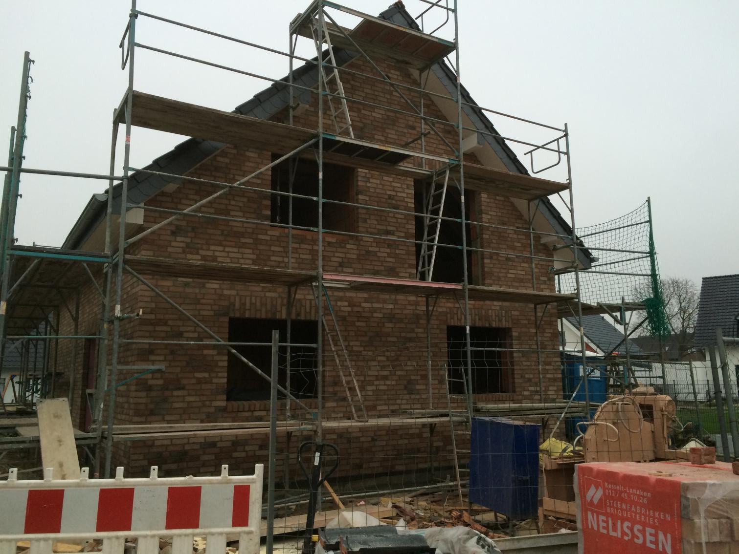

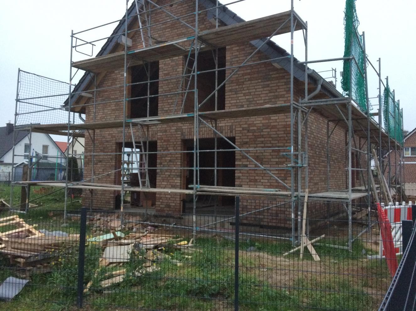

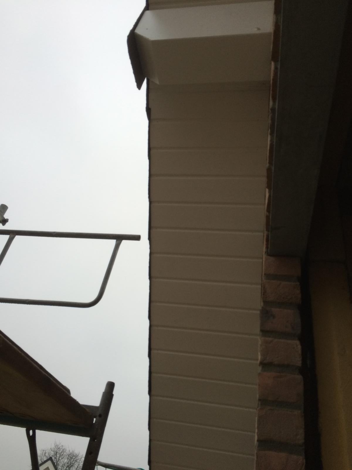

So, bei uns ist jetzt alles verfugt und die Bretter unterm Dach wurden gestern auch angebracht. Fenster kommen bis zum 19.12. noch :)
