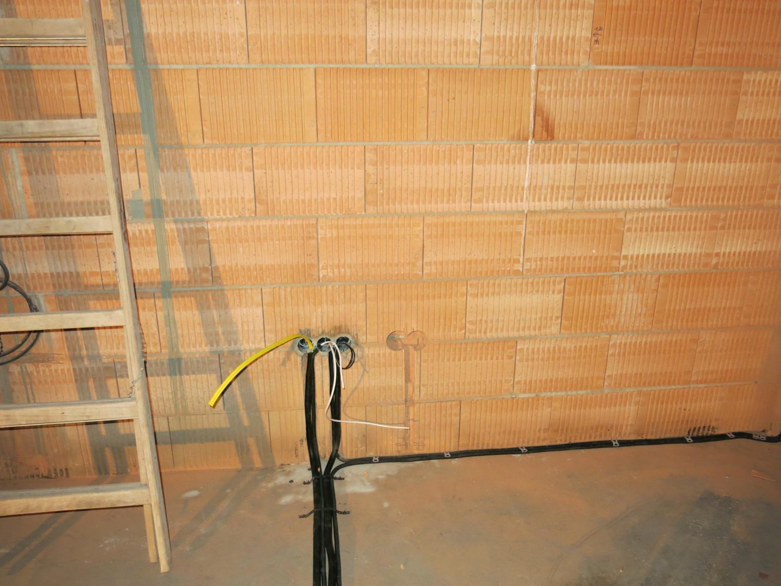

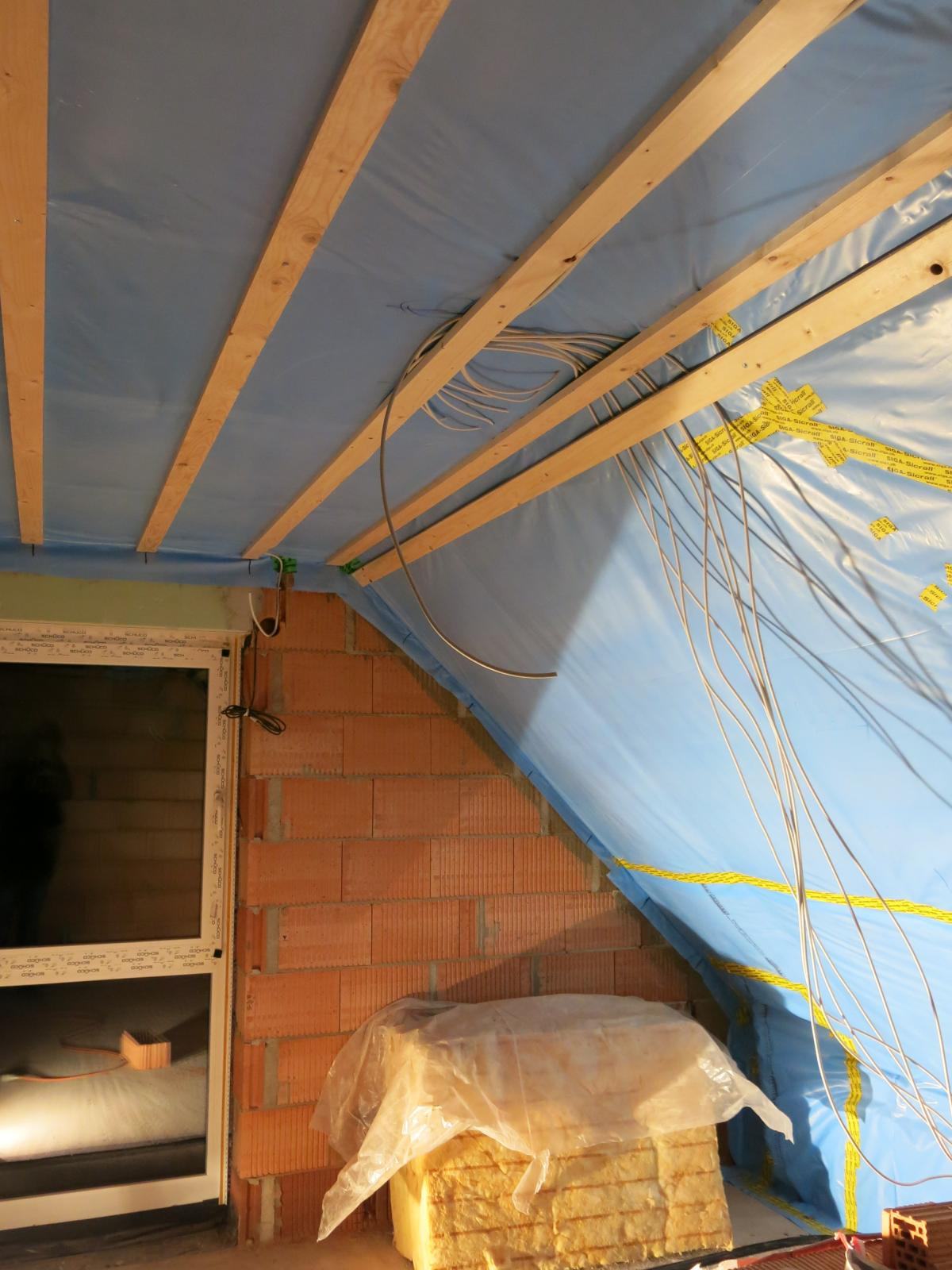

Mit SAT und LAN Kabel verlegen habe ich mich die letzten Abende vergnügt. Donnerstag kommt der Innenputz.
Mh, die können einfach auf dem Boden verlegt werden? Dann sollte ich mal überdenken das doch selber zu machen, das sollte auch ich hinbekommen :-D
