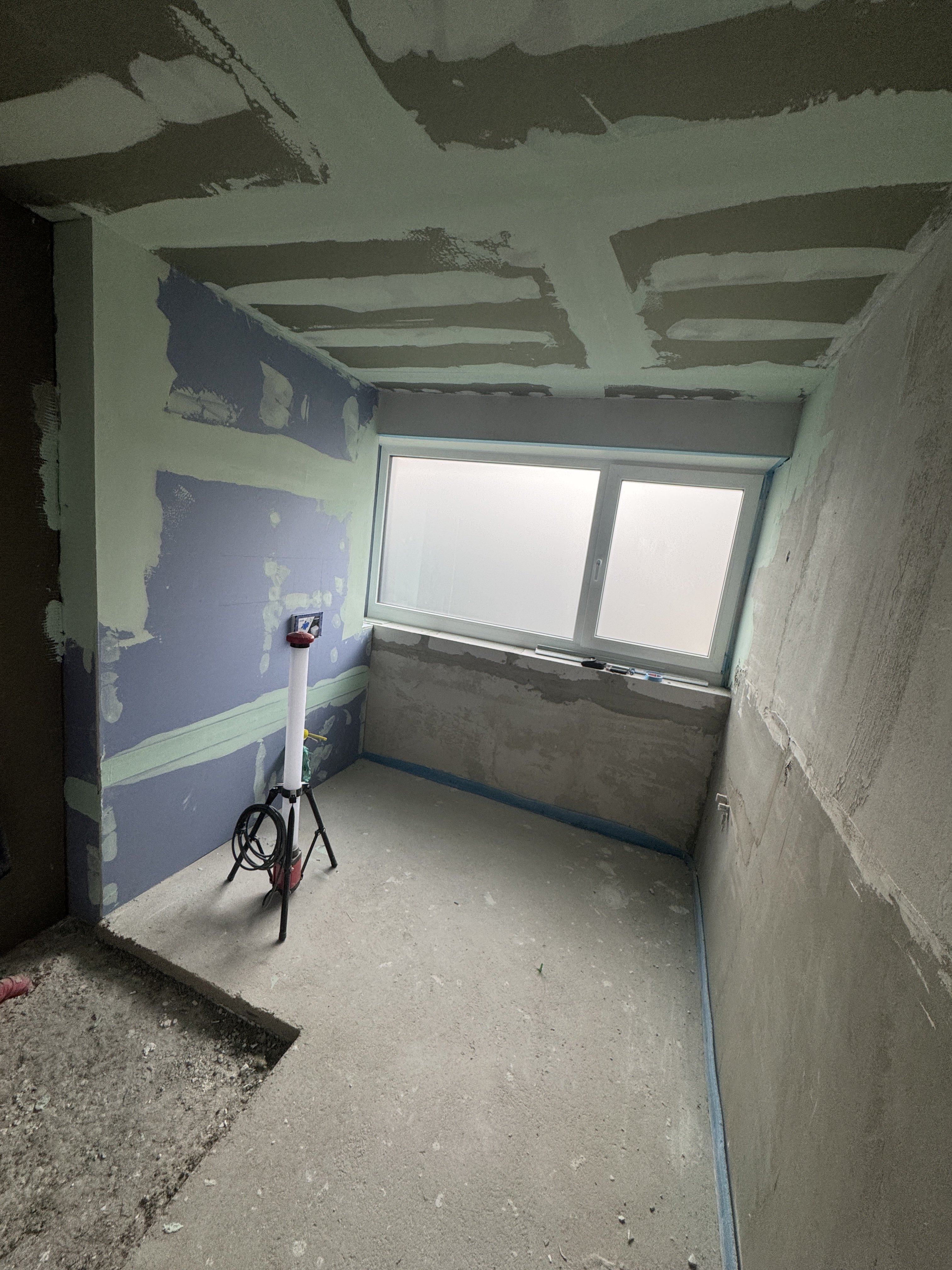

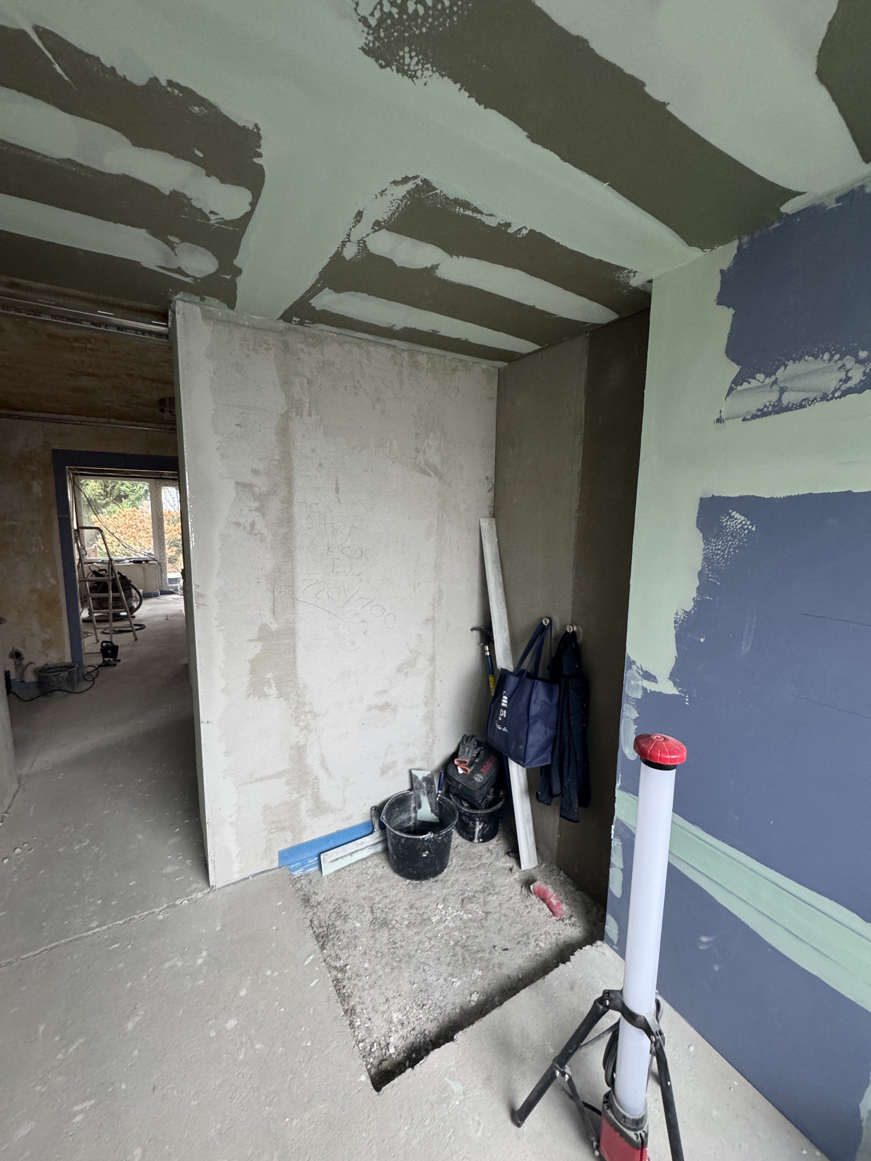

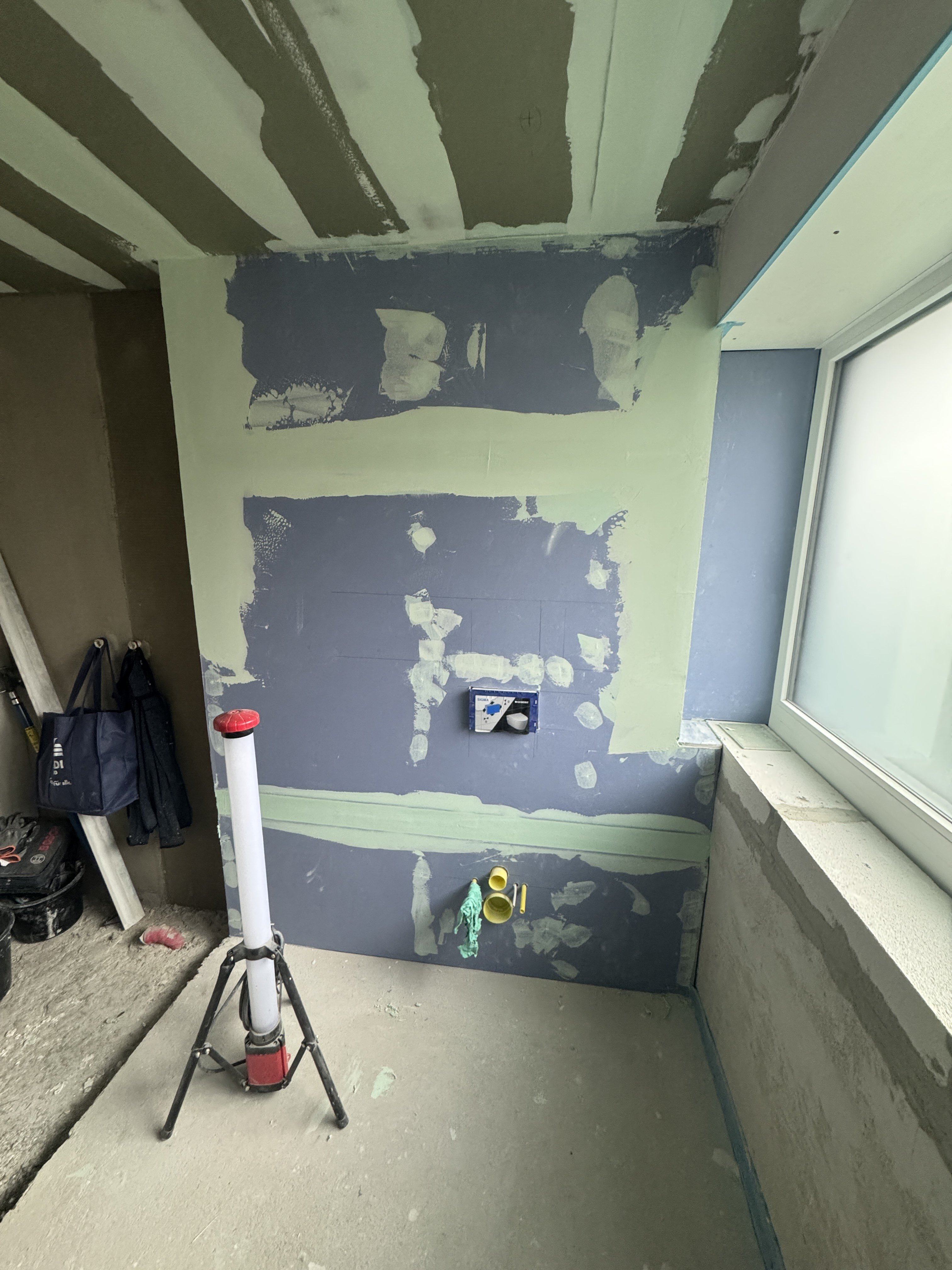

Heute mal eben den Rest „fast“ fertig gemacht im Bad. Zweite Lage Rigips an der Verkofferung, Decke fertig gemacht und alles erste Lage verspachtelt. Morgen dann grundieren (Ardex P51) und Freitag alles ab 1,2m Höhe auf Q3 spachteln und schleifen. (Ardex A929)
Januar kommt der Fliesenleger. Ich geh jetzt Cocktails trinken und Silvester feiern. Guten Rutsch.
Sieht gut aus, was passiert mit der Nische am Fenster?
Dekonische für die Frau - für mich Staubecke. Aber extra so geplant, auf Wunsch der Dame. Soll irgendein Gedöns rein.
Hätten sonst den Fensterrahmen dicker gemacht und die Vorbauwand durchgezogen.
Kommt auch noch ne Steckdose für Radio oder Ähnliches hin.

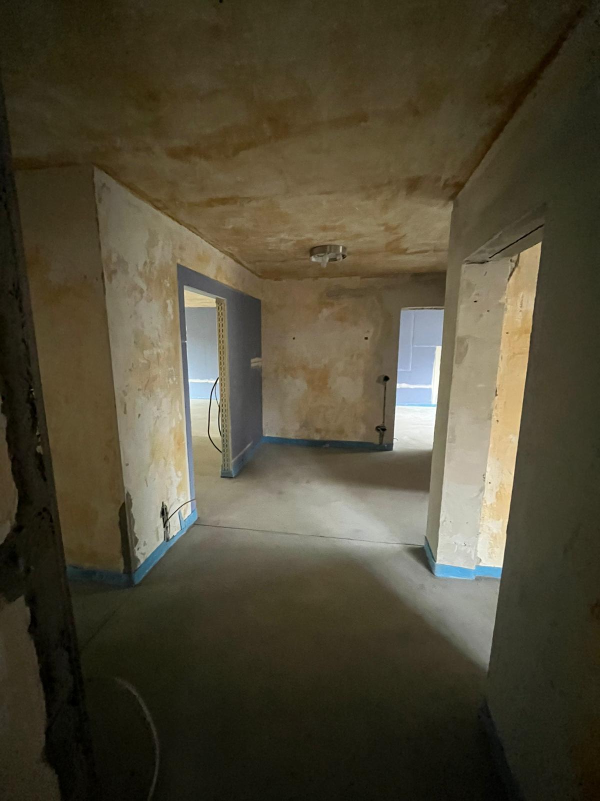

Hatte keinen Bock auf Spachteln - das kann man auch gut Wand für Wand nächste Woche nach Feierabend machen. Daher gestern und heute Decke im Flur abgehangen. Musste etwas Gas geben, daher keine Zwischenbilder. Sorry!
Elektrik im Flur ist auch fast fertig. Das Deckenlicht (eine Deckenlampe und 3 Spots) wird von 4 Schaltern per Stromstoßschaltung gesteuert. Die zwei Wandleuchten per Wechselschaltung von zwei Schaltern.
Decke ist normal mit Direktabhängern abgehangen. An den Stellen, an denen Lampen geplant sind jedoch mit OSB verstärkt.
Im Badezimmer habe ich an der niedrigsten Stelle nur 4 cm Luft (so dass es genau mit den Spots passt). Die Betondecke fällt jedoch so ab, dass im Flur stellenweise 8-9cm Luft sind. Zweifach geprüft mir Wasserwaage und Laser.
Diese Betondecke ist auch der Hauptgrund fürs Abhängen. Schlitzen der Decke ist statisch nicht erlaubt. Die Anzahl an Lampen die wir gerne haben wollen mit Stegleitung im Putz wäre der letzte Krampf gewesen. Daher kurzerhand wie überall im EG (geplant) ein bisschen abgehangen. Da durch die massive Betondecke Schallschutz auch keine Rolle spielt, nur einlagig mit normalen GK-Platten.
Morgen aufräumen, Werkzeug pflegen und Flur grundieren. Dann kann da direkt weiter gemacht werden mit Spachtel - sofern ich morgen die Elektrik fertig mache.
Vorher:

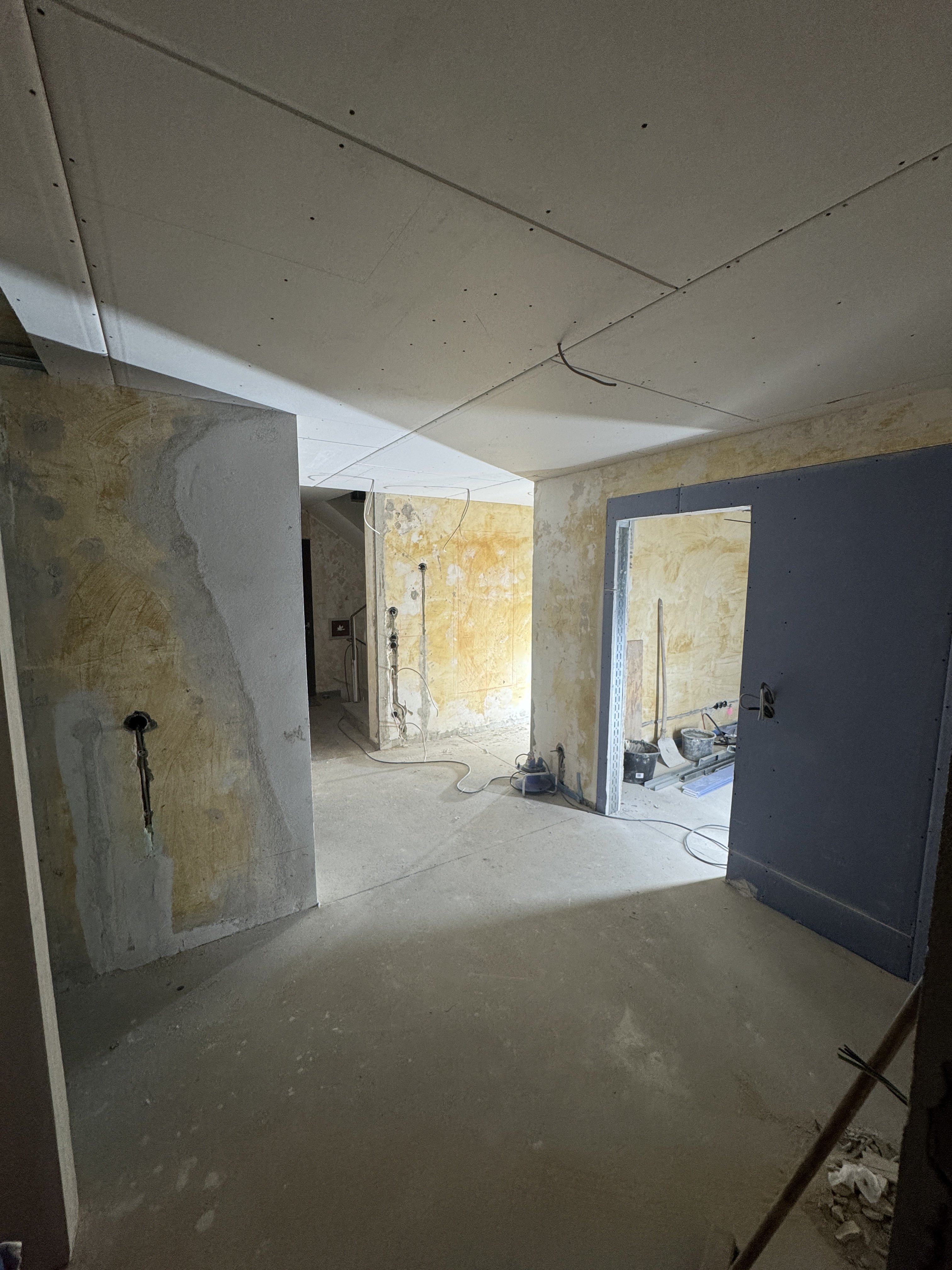

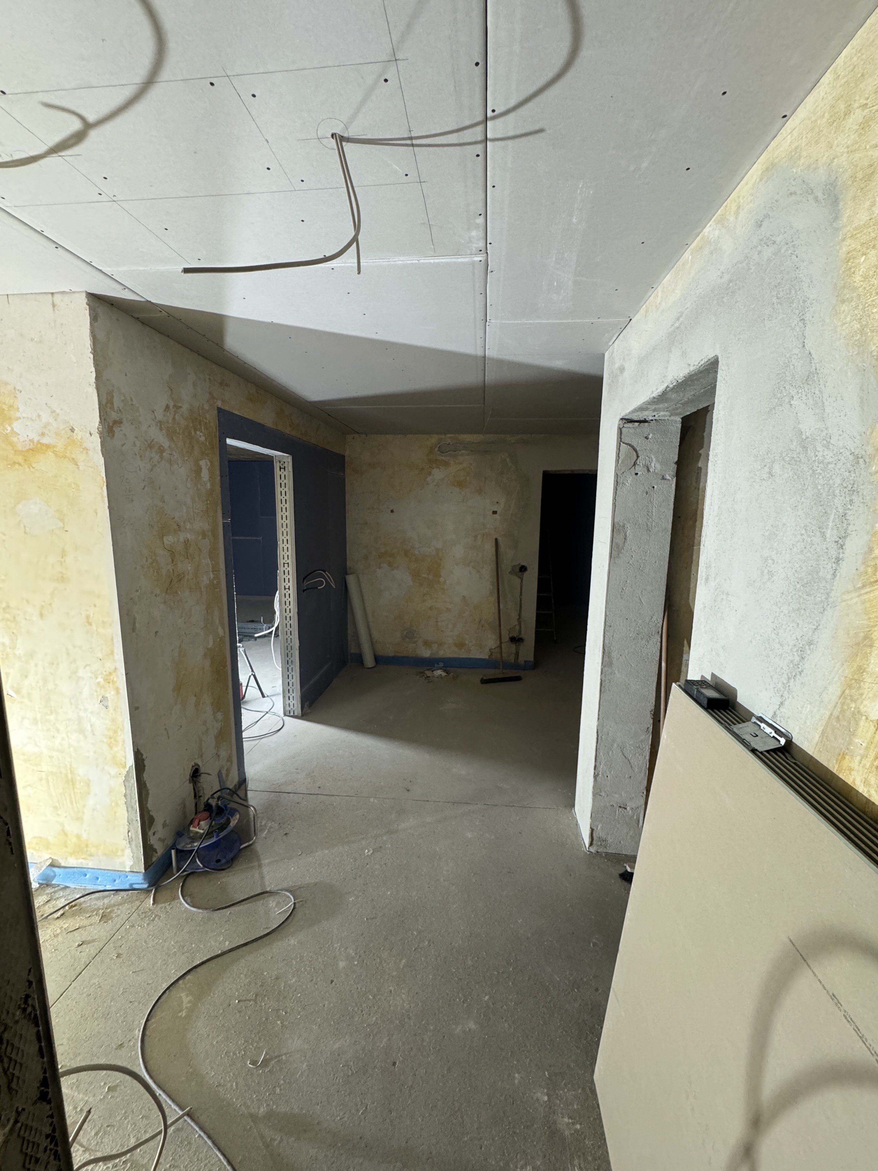

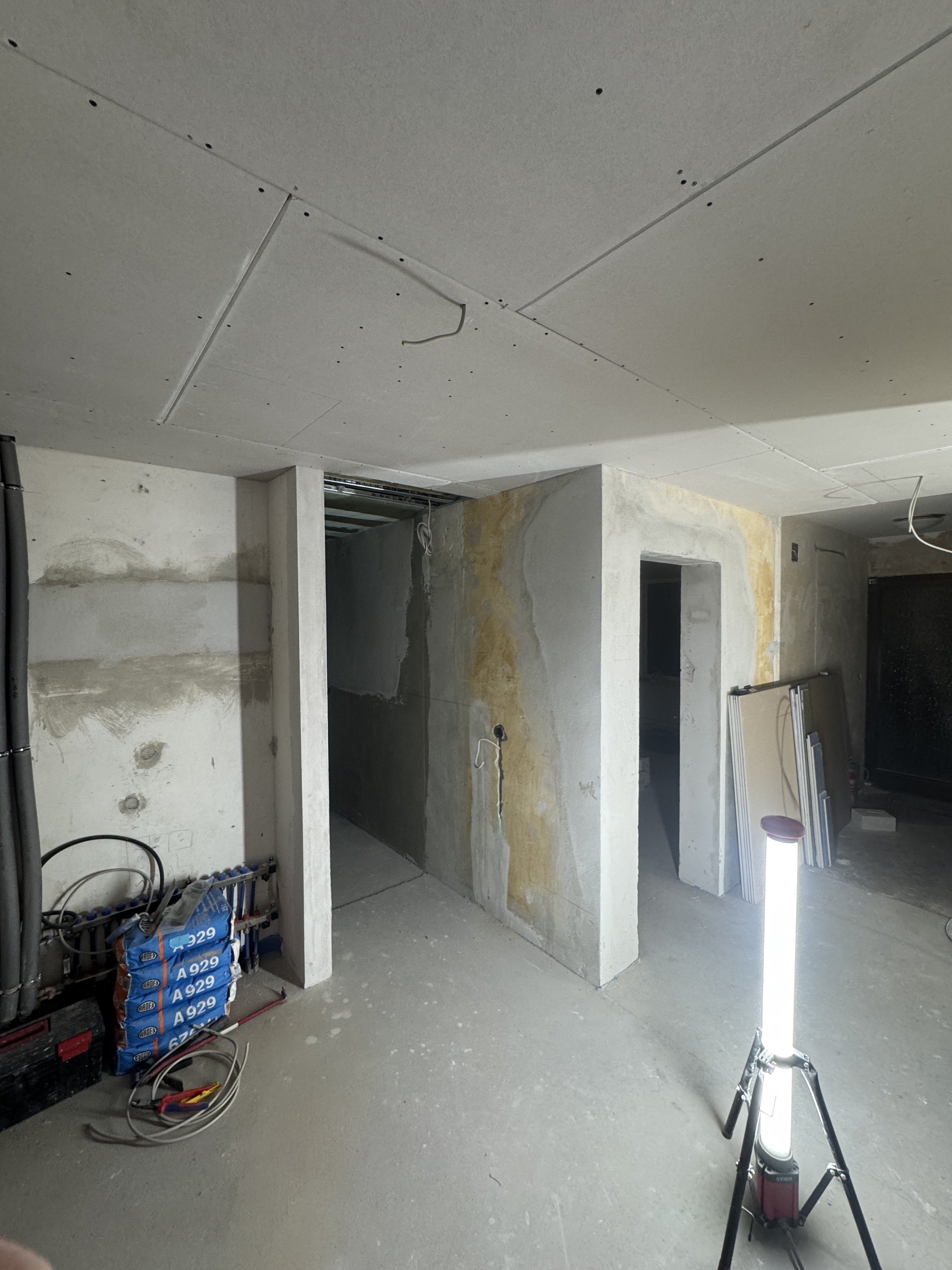

181d20f9-1b79-4336-9920-47cf11fd647b.jpeg e607e1b9-3eec-422c-a8b5-7269d05c9293.jpeg
Nachher:
