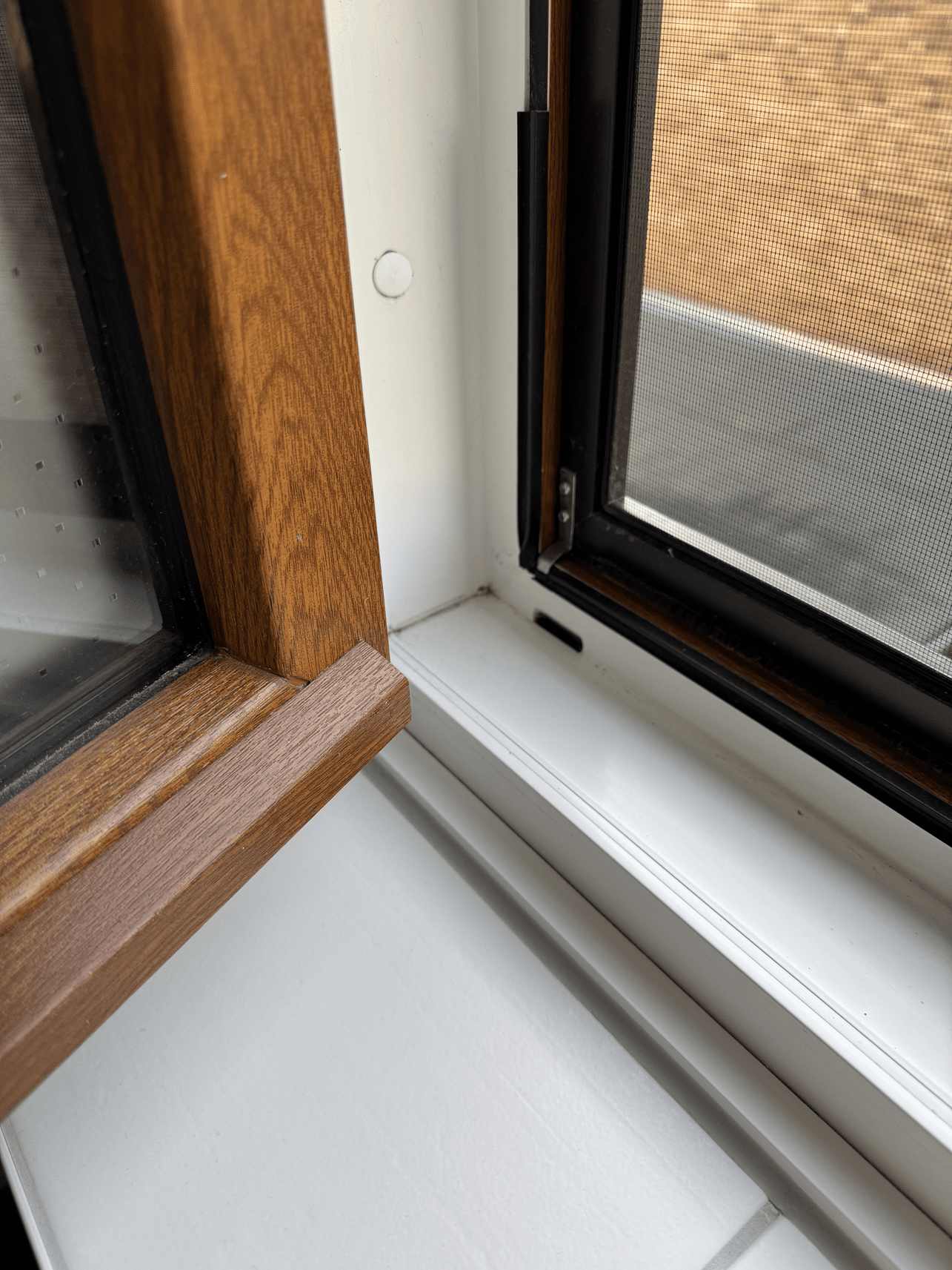

Von welchem Hersteller habt ihr die Gitter? Und was heißt Fest? Werde die geklemmt oder geschraubt?
Die Festen sind bei uns mit Federstiften in der Mauer befestigt. Sprich man kann sie leicht von innen rausnehmen, um z.B. die Fensterbretter im OG zu reinigen. Marke weß ich leider nicht mehr, hat eine Insektenschutzfirma 2013 installiert.

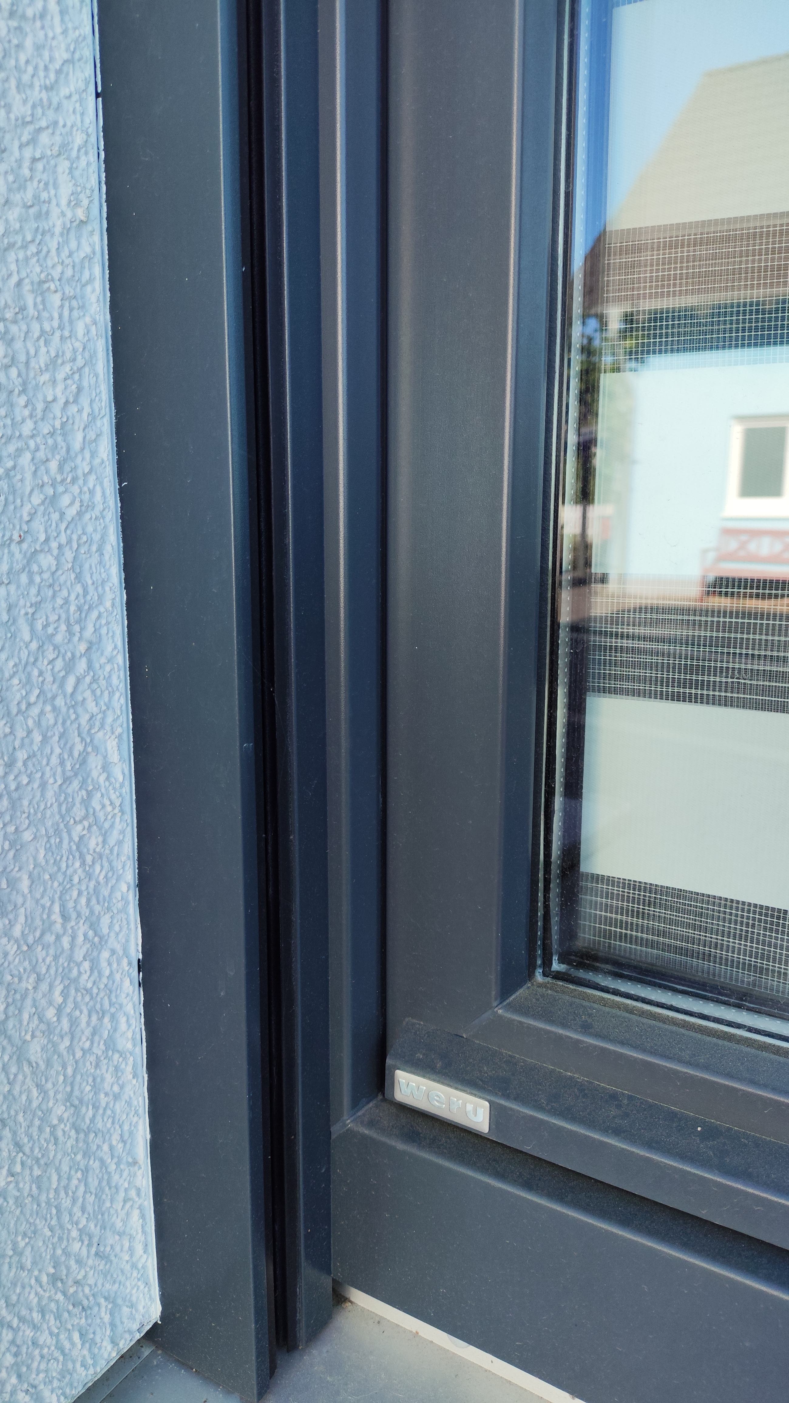

Auf deinen Bild ist unten noch ein Regenablaufgedönsteil da (wo Weru drauf ssteht). Damit geht quasi kein einziger Rahmen mehr so richtig. Zwischen Fensteraußenrahmen und Rollladenschlitz sind einige mm, aber man sollte niemals mit den Rahmen zu dicht da rankommen. Im schlimmsten Fall kommt der Rahmen dem Rollladen zu dicht und es kann was kaputtgehen, weil zb der Rollladen aus der Führung gedrückt wird. Vielleicht gibt es noch ein Rahmen, der vor dieser Regenleiste da sitzt, aber trotzdem nach Innen eingehängt wird. Da kann Cherio sicher mehr zu sagen.
Die einzige Chance sehe ich im Entfernen dieser Regenablaufschiene da. Die sollte nur geklebt sein und hat auf der Wetterseite die Aufgabe, das weniger Wasser zwischen Fenster und Rahmen auf der unteren Seite reingerät, so das die Rahmeninnenseite sauberer und trockener bleibt. Das wars im Grunde auch schon. Geht auch ohne...
Meine verlinkte Variante oben geht mit den Regenablaufteil, wenn man die Aufhängung leicht bearbeitet und kein Rollladen hat. Ich habe das so am Badfenster. So zu 100% Richtig ist das aber nicht. Aber ich habe nicht an diese Leiste gedacht und da das Teil für mich Konfiguriert wurde, ist Rückgabe nicht drin. Normal sollte man zwischen Dichtung und Rahmen das Fenster nicht sehen können. Damit das aber passt, ist die Haltenase verbogen. Also das Beste draus gemacht. Sieht trotzdem gut aus und funktioniert.

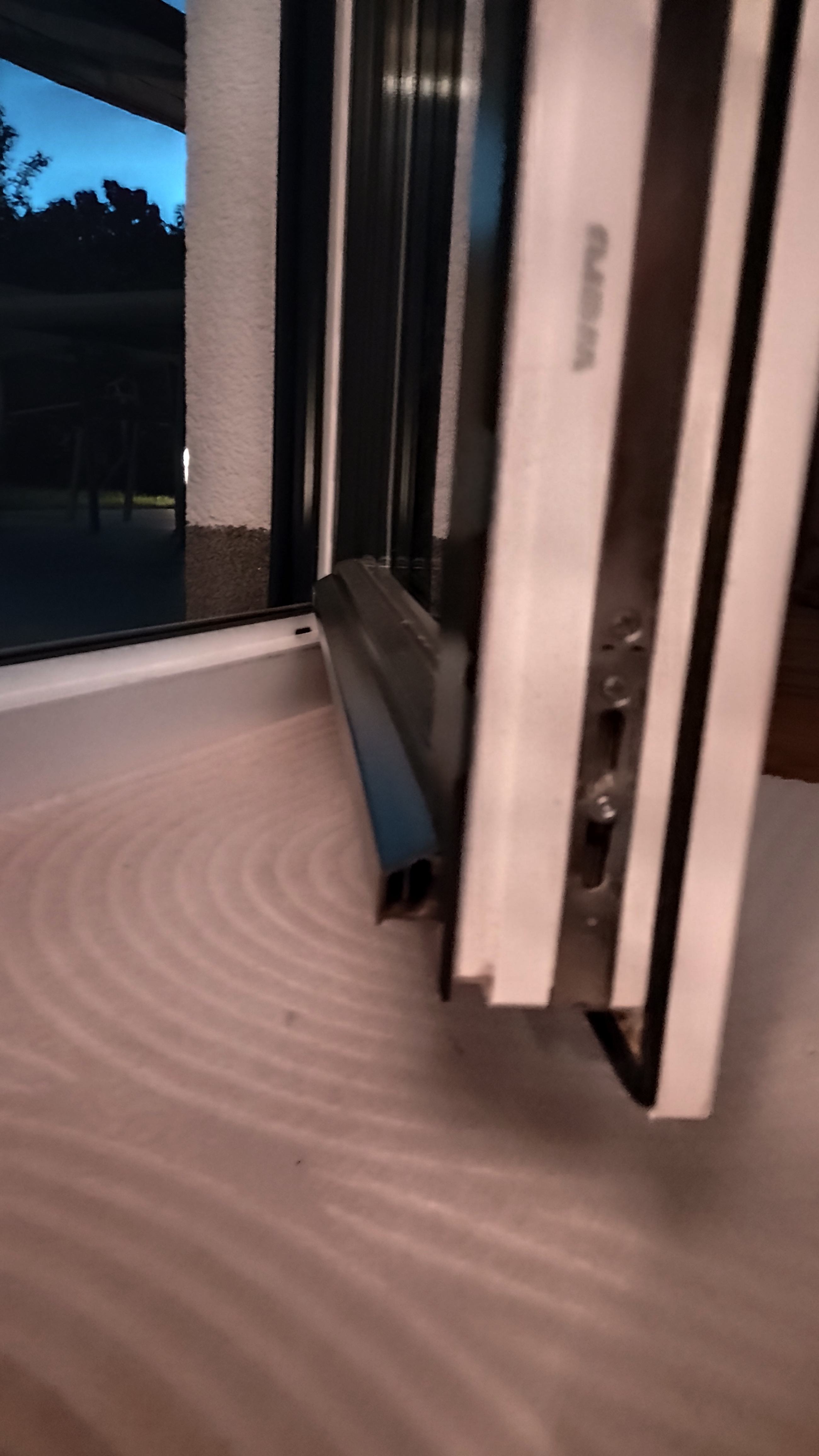

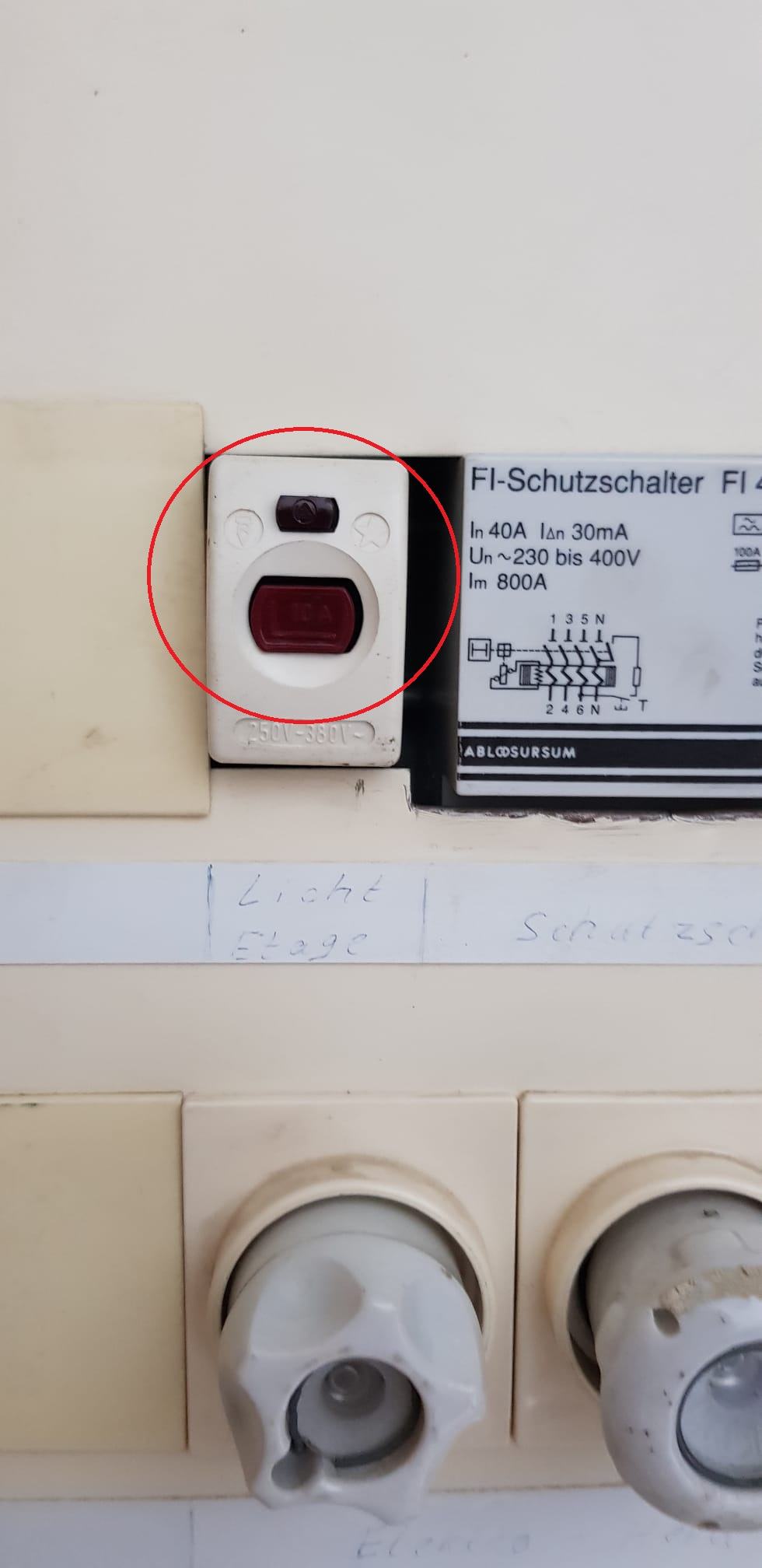

Nabend, brauch mal Hilfe. Ich habe das Problem sobald der Rösle Elektrogrill 10 Minuten läuft springt die alte Sicherung raus die fürs Wohn und Schlafzimmer ( auch wenn da Licht Etage steht ) alles regelt. Zum Zeitpunkt des Grillens ist nur der TV im Standby Modus im gleichen Stromkreis zugeschaltet. Das Teil scheint noch aus den 60er Jahren zu sein. Der Grill hat 2800 Watt. Sicherung defekt oder zu hohe Spannung für das Teil ? Nur eben verwunderlich das der erst nach knapp 10 Minuten rausspringt.
Ja hab heute hier und da geschaut, nicht so einfach bei unsere Fenstern, Spannrahmen im Fenster scheidet wegen untern Leiste aus, fürn Rahmen außerhalb, ist es echt wenig Platz......
Bleib wohl der Weg in die Laibung....
zwischen die Rolladenführungsschienen/auf dem Fensterrahmen oder in den Fensterfalz aber auf die Laibung würde ich da nicht gehen.
Das ist wirklich ganz easy lösbar bei dir. Wenn du ein paar Maße dazu geschrieben hättest, hätte ich dir zumindest von Neher ein paar Optionen heraussuchen können.
@PayDay normalerweise sind Nippelkopf-/Klemmkopfschrauben unter den Wetterschenkeln, die dann hässliche Löcher hinterlassen. Selbstverständlich sollte da auch eine Spur Silikon sein.
Für den Fall, dass in so einem Fall wirklich der Rollladenpanzer oben am Gitter streifen sollte, kann immernoch eine Abdruckrolle oder ein Abrollgleiter montiert werden.
Wenn der FI fliegt, dann fließt das Strom, wo er nicht sollte. Die eigentliche Sicherung sichert nur die Leistung ab (deshalb auch Leitungssicherung), welche eine Überhitzung und damit Brand verhindern soll. Dein FI soll Fehlerströme verhindern, welche zb durch einen Kurzschluss mittels eines Menschens (Klassiker, Fön in die Badewanne) verhindert.
Fazit: Dein Elektrogrill von 1960 ist Elektrisch nicht gut genug isoliert für einen FI (gab es damals ja nicht). Kauf dir einen neuen Grill...
Äh, der Grill ist von 2024 und der LS ( laut Google Lichtschutzschalter von Busch-Jaeger ) aus den 60er
Also jetzt mal blöd gefragt. Das was du da auf dem Bild eingekreist hast, ist doch kein FI sondern sieht eher wie steinalter Sicherungsautomat aus? Das rechts daneben ist ein FI und der sieht nicht wie aus den 60ern aus (gab es das da überhaupt schon?). Wie auch immer, unter dem mutmaßlichen Automat steht "Licht Etage". Kannst du mal bitte genau schauen was für ne Zahl auf dem Roten Taster steht, ist das 10A? Sieht man so schlecht auf dem Bild. 10A x 230V = 2300W (was ja logischerweise weniger als die Leistung von deinem Grill ist). Wenn dieses Teil fliegt, dann hat wohl irgend ein Scherzkeks ne Steckdose auf die Sicherung der Lichter nachgerüstet .... In dem Fall, auf keinen Fall für den Grill nutzen, das ist echt gefährlich.
Früher hat man das Licht gerne auch mal einzeln abgesichert. Da die Installation quasi aus den Krieg ist, hat ganz sicher jemand mal den Lichtkreis erweitert um Steckdosen, wo dein Grill nun dran hängt. Vielleicht ist die Sicherung nicht für 16A ausgelegt, da steht gefühlt nichts drauf (eine 10A ist auf dem roten ggf. zu erkennen). Eine Leitungssicherung fliegt nicht sofort - gerade die alten Teile - nur weil mal etwas mehr Strom drüber fließt. Irgendwann erreicht er aber sein Limit und fliegt.
Ich würde mal nen Fuffi drauf verwetten, das jemand den Lichtkreis um irgendwelche Steckdosen erweitert hat (einfach die Phase von der Lampe, bzw. am Schalter abgezwackt) und die Sicherung nur für 10A (2300Watt) abgesichert ist.
Lösung: Grill über eine andere Steckdose mit einer anderen Sicherung (am besten eine mit 16A) laufen lassen.
Lösung 2: Ein Elektriker prüft, ob man die Sicherung gegen 16A tauschen kann, wenn die Kabel dafür ausgelegt sind
Lösung 3: Man verbaut nach 65 Jahren mal ne neue Elektrik...

da steht ja nichts drauf.
Doch klar, auf dem Roten Taster steht ne Zahl, muss er halt mal ein besseres Bild machen ... Das ist halt irgend ne reudige 60er Jahre Verkabelung, kennen wir doch beide aus unseren alten Wohnungen. Gabs halt ein Kreis für Licht und einen für alle Steckedosen :fresse:
Ja du hast recht. Man könnte ein 10A drauf erahnen. Macht auch Sinn, weil Licht braucht keine 16A. Alte Installationen sind gerne massiv verbastelt, so wie hier das wohl der Fall sein wird, wenn über den Lichtkreis Steckdosen angeschlossen sind. Das war ganz sicher kein richtiger offizieller Elektriker, weil der kommt dafür in die Hölle.
Was alles auf dieser Sicherung läuft, kann man ja easy testen. Einfach Sicherung ziehen und gucken, wo nichts mehr passiert ^^
Ja, steht tatsächlich 10A drauf. Was alles daran angeschlossen ist teste ich morgen mal. Hat mich nur gewundert das es letzten Sommer problemslos lief und jetzt 2x der Lichtschutzschalter rausknallte obwohl nichts anderes in Betrieb war wie letztes Jahr.
Zur Not wird ne Kabeltrommel in der Küche angeschlossen denn da funktioniert der Grill. Ist nur fraglich ob dann gleichzeitig Backofen und Ninja Heissluft gehen :fresse2: Das habe ich noch nicht ausprobiert. Vermieter ist zwar informiert, aber den interessiert es kaum da hier alles verkauft werden soll. Aber nochmal vor Verkauf versuchen eine Mieterhöhung reinzuschieben von 43%. Nur nicht mit mir. Der sollte sich mal die Gesetzeslage ansehen der Vogel.
Im übrigen ist die Verkabelung eh saumäßig. Treppenhauslicht läuft über unseren Zähler und Keller über den Mieter über uns. Totaler Bullshit.
Dann sei froh, dass der alte Automat überhaupt ausgelöst hat. Ich würde da den Grill nicht mehr anschließen, denn der zieht rechnerisch einfach zu viel Leistung.
Wie gesagt, auf diesen alten Automaten würde ich wirklich nicht vertrauen. Die LS lösen auch verzögert aus, wenn man das zu oft macht, kann es gut sein, dass die Leitung dann doch mal nen Schaden nimmt gerade wenn die schon so alt sind.
Wenn die auch auf einer Sicherung hängen, dann wohl eher nicht. Am besten postest du mal nen Bild von dem Rest von deiner Verteilung und verschaffst dir dann mal nen genauen überblick, welche Steckdosen wo drauf liegen. Vlt. ist der Backofen/Herd ja auch getrennt abgesichert.
Achso und nur um das noch zu sagen, wenn du ne Kabeltrommel nimmst und da 2.800W drüber jagst, dann achte darauf, dass die Trommel komplett abgerollt ist und möglichst keine Spirale bildet. Sonst hast du gleich das nächste Problem, dass das Kabel zu heiß wird ...

Ich mache das morgen mal. Der E-herd sitzt an 3 Schmelzsicherungen soviel kann ich schon sagen. Backofen und Kühlschrank an Steckdosen. Gucke morgen ob das Büro auch in dem Kreislauf hängt. Bilder mache ich morgen.
Leitungsschutzschalter von Busch Jaeger, 10A, Auslösecharakteristik H
TLDR, Vermieter informieren, dass er nen Elektriker schicken soll.
Edit, aber auch kein Wunder, dass der beim 2.800W Grill auslöst. :)
Ich hätte es als L10 auf dem roten gelesen, auch wenn sich das im Langzeiteffekt wenig unterscheiden dürfte.
Der Elektriker wird sich über diesen Auftrag vermutlich ähnlich wenig freuen wie der Eigentümer. Für die Nutzungsänderung (Leistungserhöhung) würde ich eine Neuinstallation von der Steckdose bis zum Straßenverteiler ansetzen. ;)
Wenn man schon dabei ist alle Wände zu öffnen, könnten die Wassersysteme gleich mit erneuert werden, die dürften vermutlich auch fast nur noch durch den Wasserdruck dicht sein.
