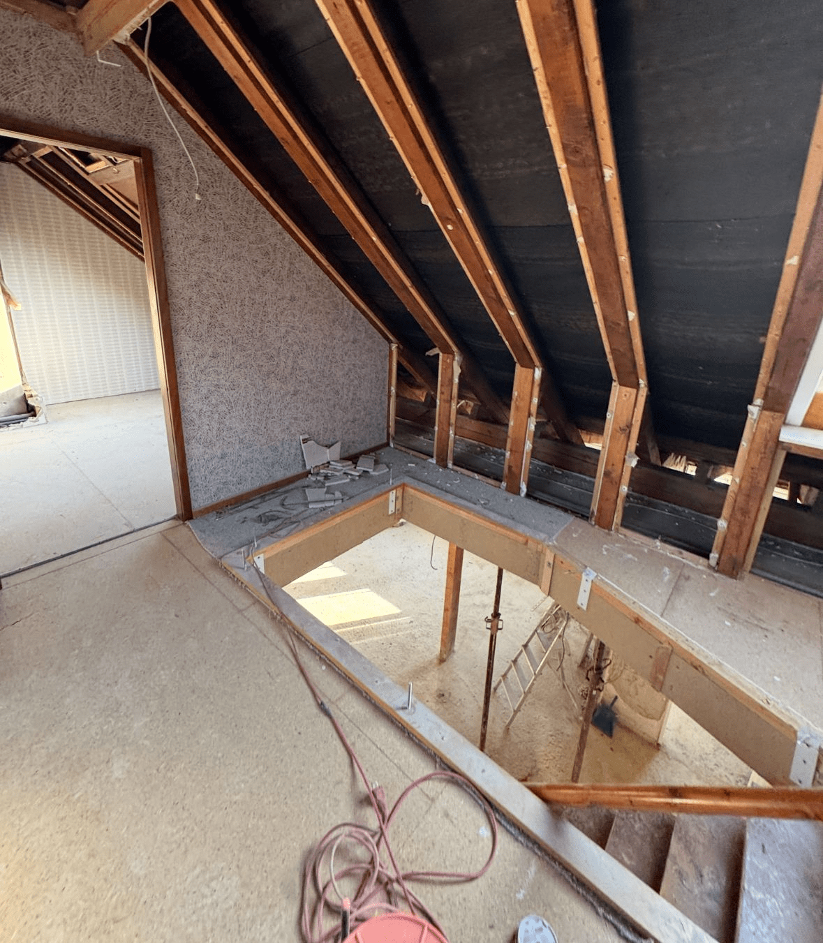

Da ich gerade ein Dachgeschoss zum Wohnraum habe umschreiben lassen - unser Bauamt ist da bzgl. der Treppe völlig anderer Meinung. 1. Rettungsweg - alles verpflichtend nach DIN.

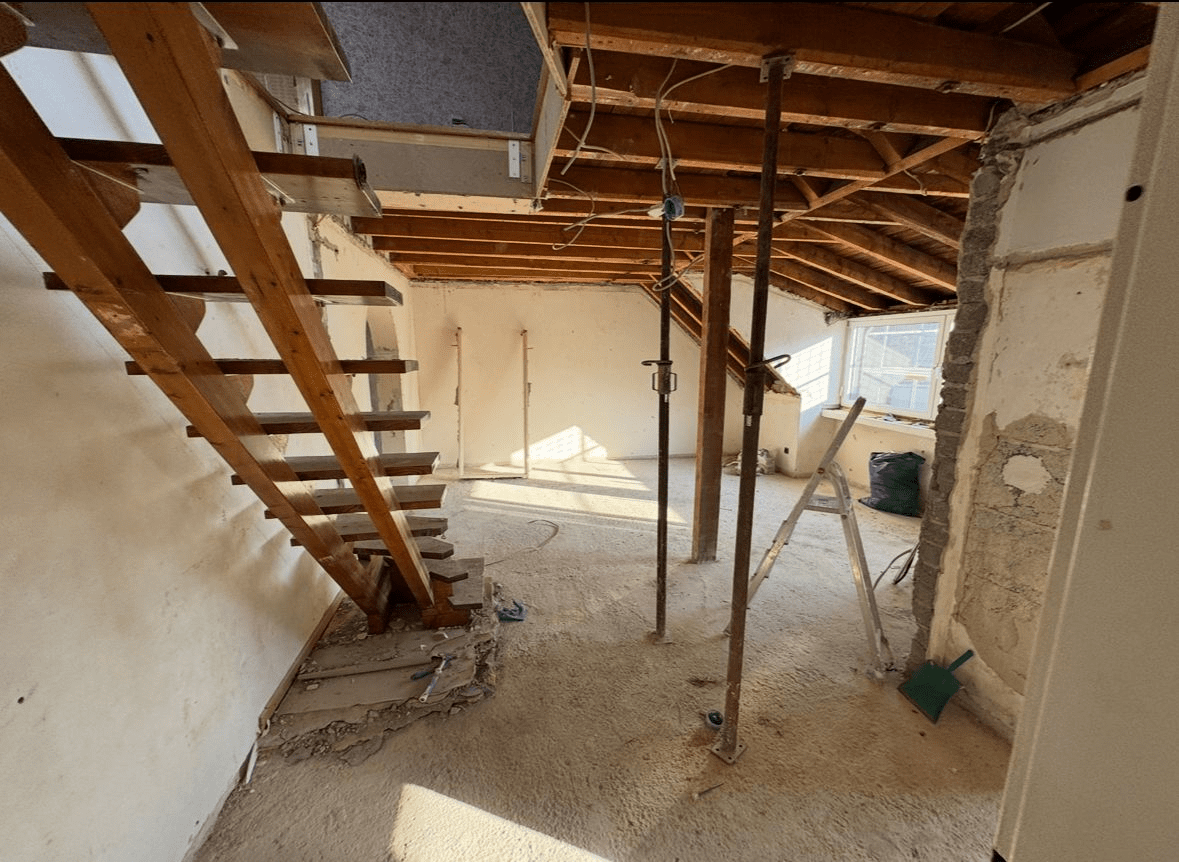

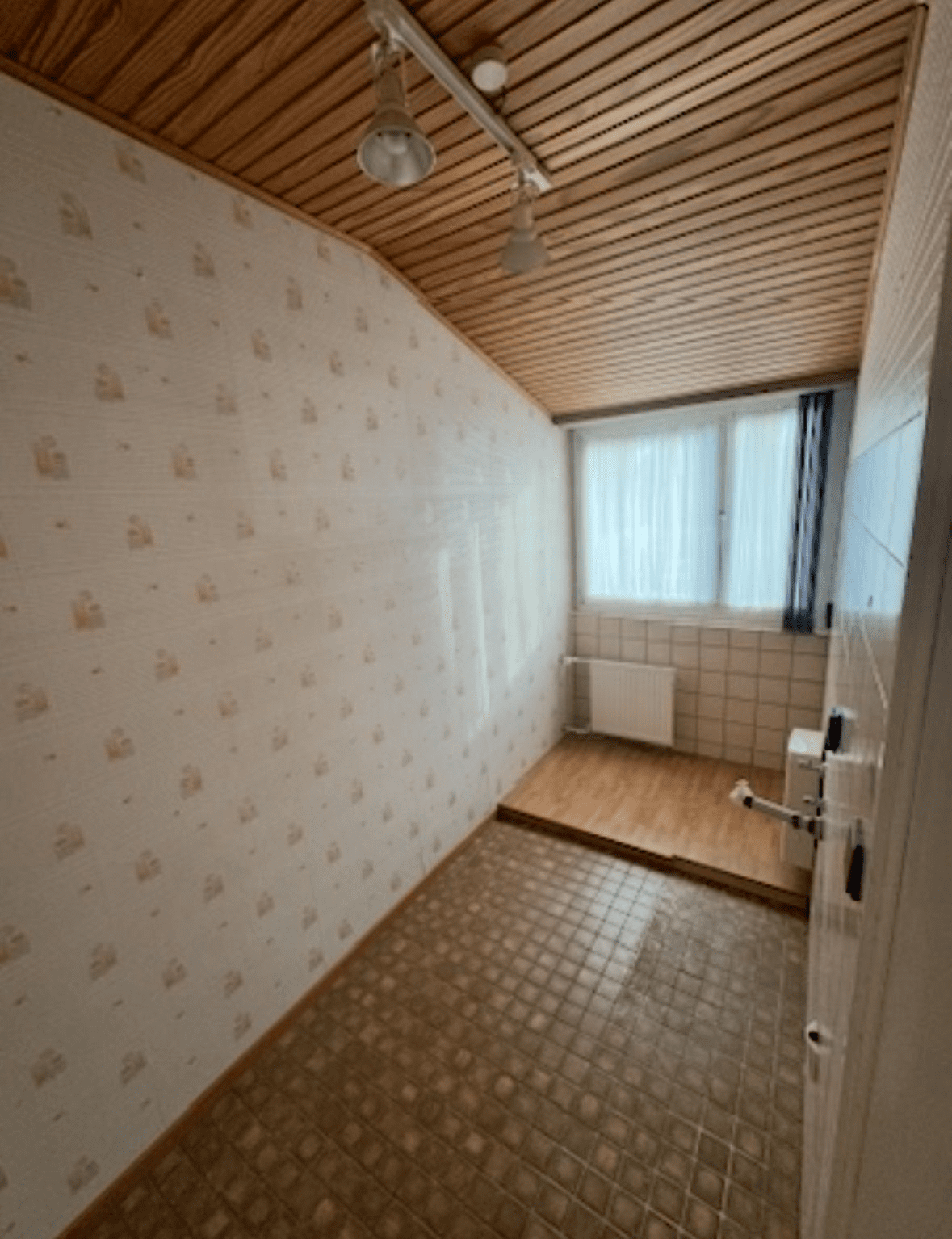

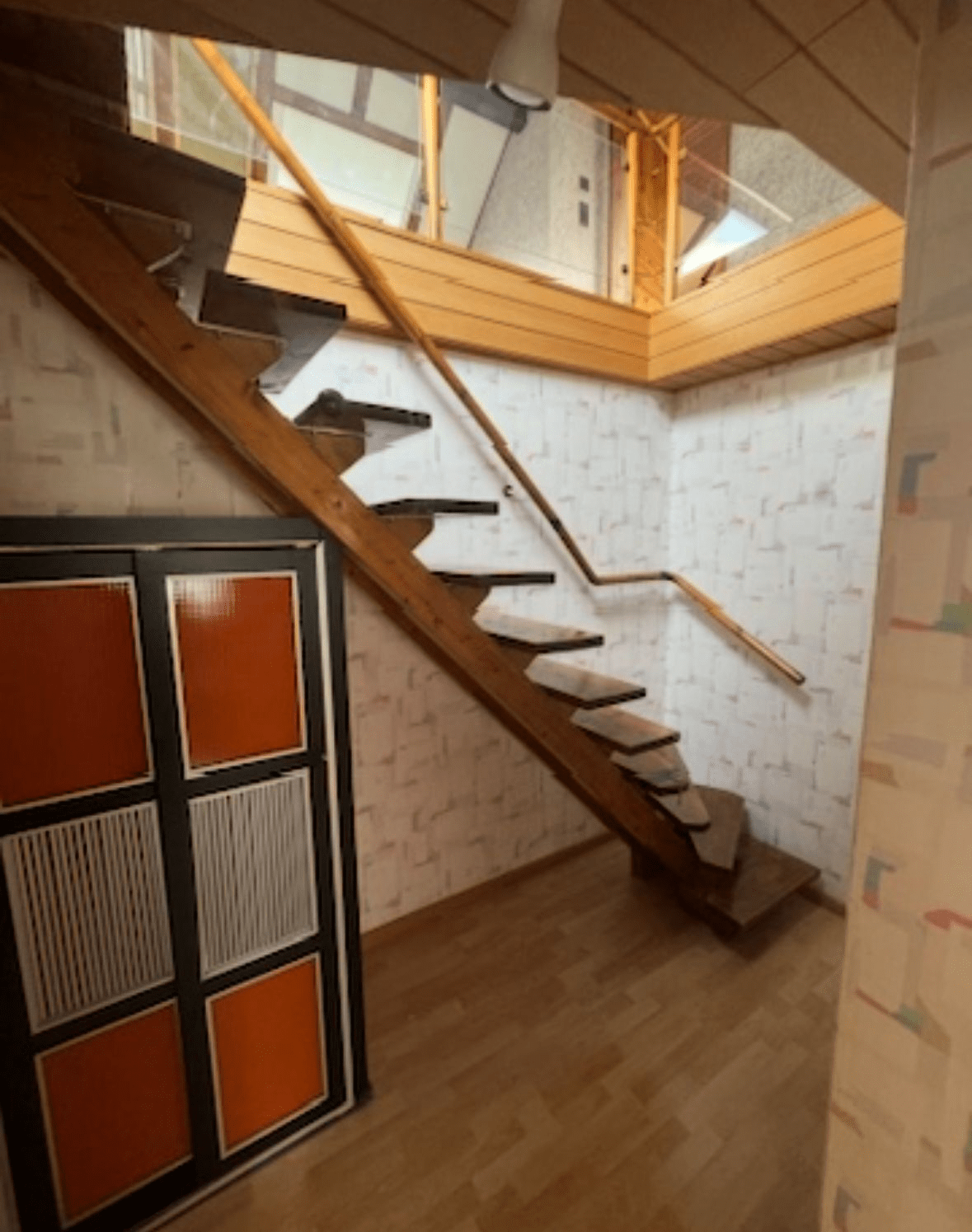

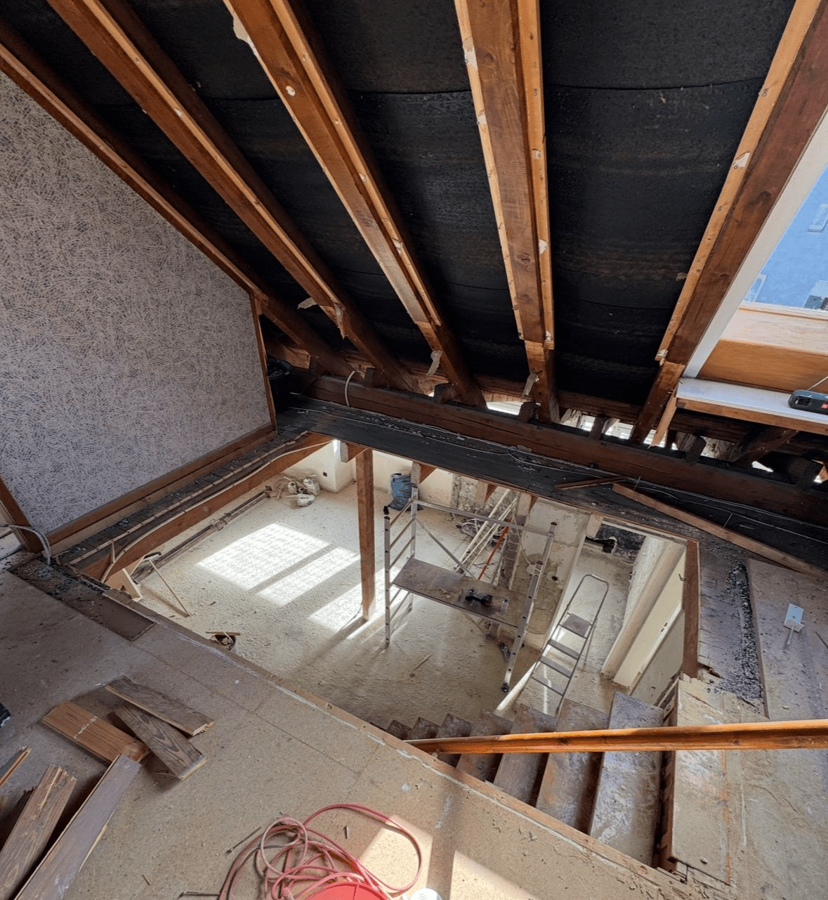

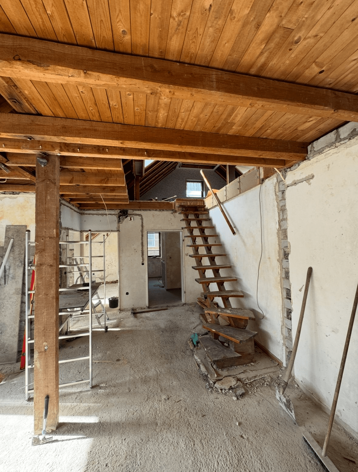

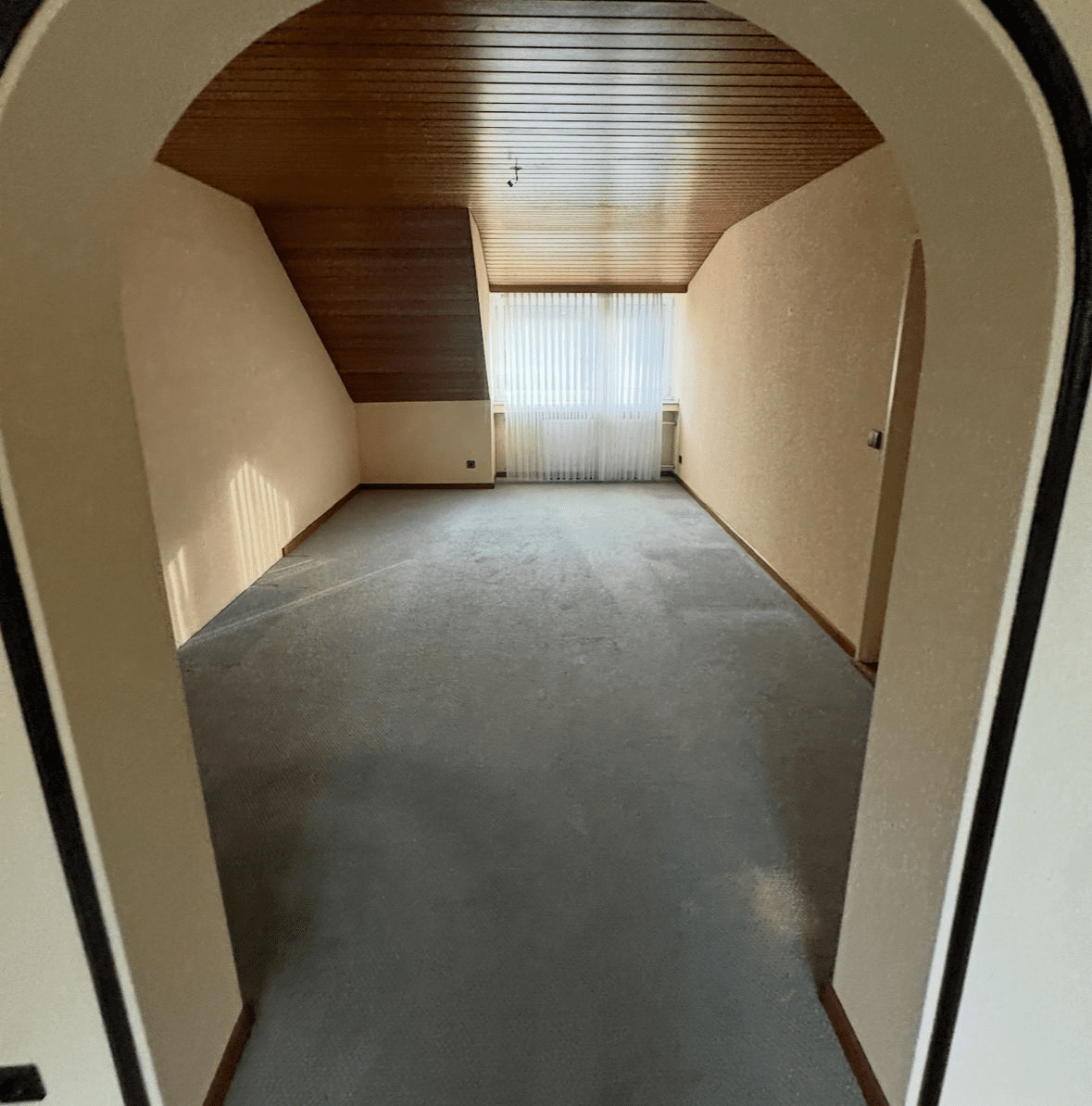

Trotzdem konnte ich Samstag "mal eben" das Treppenloch zwischen OG und DG für die neue Treppe vergrößern. Zuvor mussten noch 4 Wände entfernt werden, die die Einliegerwohnung total winzig und verschachtelt haben wirken lassen. Die Wände mussten jedoch nicht nur für die Optik, sondern auch für die neue (dann nach DIN zulässige) Treppe weichen. Der neue offene und sonnige Wohnraum gefällt mir total super. Freue mich schon, falls wir diesen Bereich irgendwann mal zusätzlich zum restlichen Haus selbst bewohnen werden.
Bilder alle klein gerechnet - hoffe die Qualität reicht:
Vorher:
Mittendrin:
Fertig:
