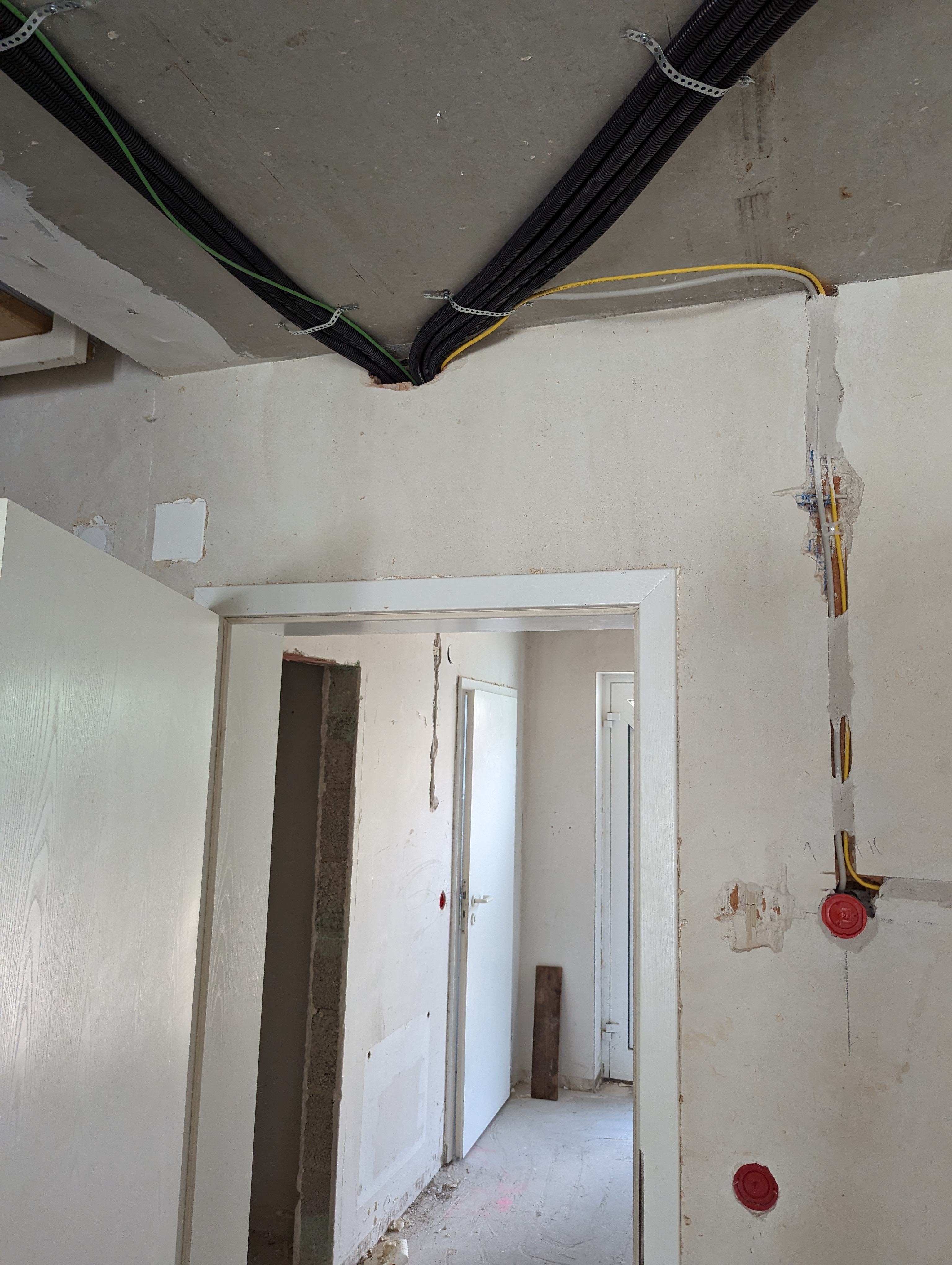

Wenn ich mich richtig erinnere haben wir im EFH Haus meines besten Freundes 3 Stück 500m Trommeln verbraucht an CAT7 Verlegekabel. Duplex.
jop hab bei mir auch 3 Patchfelder a 24 Ports verbaut, mittlerweile weiß ich wie man Keystones verbaut :d
Habe nun nochmal nachgeguckt, um keinen spekulativen Wert zu nennen. 3 Zimmer Bude, 250m wurden in der Rechnung genannt. Das Zeug kostet im Grunde ja auch nichts, wenn man das selber macht. Teuer sind die Dosen und wenn man das machen lässt. Beim Kabel immer und überall Duplex und fertig. Hat man gleich noch Reserve für später.
Wenn man über mehrere Geschosse geht mit 1 zentralen Punkt ist 500m und mehr echt keine Herausforderung mehr. Wenn es Platztechnisch für die Kabel passt, würde ich immer alles zentralisieren. Das spart schon mal einen 2 oder 3 Verteiler und daraus resultierende Stromkosten. Unser Elektriker hatte damit schon einiges zu Kämpfen ^^
Erstaunlich, das am Ende wirklich alles in der Wand verschwunden ist.

@PayDay liegen die CAT Kabel bei dir echt blank direkt zwischen den ganzen Stromkabeln? Sollte bei CAT 7 zwar keine Rolle mehr spielen dank der Schirmung, aber sicherlich nicht ideal.

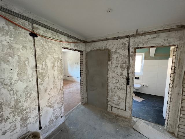

Bei mir gab es dank Pläne für abgehängte Decken für Einbauleuchten Raum für Rohre, die sich dann hoch in die Zieletagen verteilen. Nur der Temperaturfühler der Heizung mit seiner Busleitung ist blank (grün) und das Gelbe CAT7 Kabel für die Gegensprechanlage. Ich kann Keystone Module für Dosen + Patchfelder nur empfehlen. Das ist echt ziemlich idiotensicher, wenn man es 1-2x verprobt hat.
Aus Kostengründen hab ich auch alle Dosen/Schalter am Ende selbst gemacht. Zusätzlich auf Anraten des Elektrikers in den Verteilern die Oldskool Lüsterklemmen durch Wagos ausgetauscht. Letztens noch ein Video aus Südeuropa gesehen, wo die Stromleitungen großzügig abisoliert und mit bis zu 10 Adern einfach verdrillt werden - da wurde mir ganz anders.

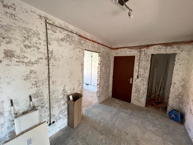

Yes, da sind wir u.A. aktuell auch mit dran. Die meisten Verteilerdosen fliegen sowieso und werden gegen neue ersetzt. Da kommen auch direkt Wagos rein.
Lässt sich in dem Altbau vermutlich (!) nicht anders regeln. Tendenziell versuchen wir die alten Positionen weiter zu nutzen damit wir möglichst wenig an den Wänden ändern müssen, da ist das letzte Wort aber noch nicht gesprochen.
Wir haben die vorhandenen Abzweigdosen (Haus Baujahr 2001) auch weiter genutzt und nur alles gegen Wago ausgetauscht, wo es nicht eh schon war. Hatten auch keine Lust/Zeit da viel an der Verlegung zu ändern und nur ein paar zusätzliche Netzwerkkabel geschlitzt/verlegt.

Wenn du eine ganze Wohnung komplett neu verkabelst und nur die Wände für die Kabel hast, lässt sich das kaum anders realisieren. Die Wände und Stabilität/Statik leiden auch schon so, wenn auf beiden Seiten 3cm reingeschlitzt wird. Wie du schon sagts, ist es mit der Abschirmung völlig egal. Die Leitungen sind allesamt superstabil. Aberwitzig viel ist einfach auch nur böses geblubber, um Dinge künstlich schwerer zu machen. Mir hat man damals auch erzählt, das man mindestens 2,5mm² verlegen muss und habe mir im Carport einen abgeastet damit, wenn man 5x2,5mm² überall verlegt in Aufputzdosen und Aufputzsteckdosen. Später habe ich dann gesehen, das der Elektriker im ganzen Haus 1,5mm² verlegt hat und das nur dummes gelabber war im Netz. Ja 2,5mm² ab einer bestimmten Kabellänge, die war aber um Lichtjahre nicht erreicht. Der Übergabepunkt vom Haus war 4 oder 6mm².... Nach nun 8-9 Jahren ist das Carport immer noch nicht abgebrannt, also war das wohl nicht ganz so schlecht...
