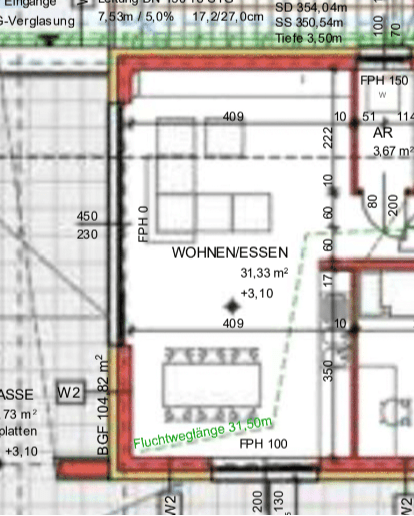

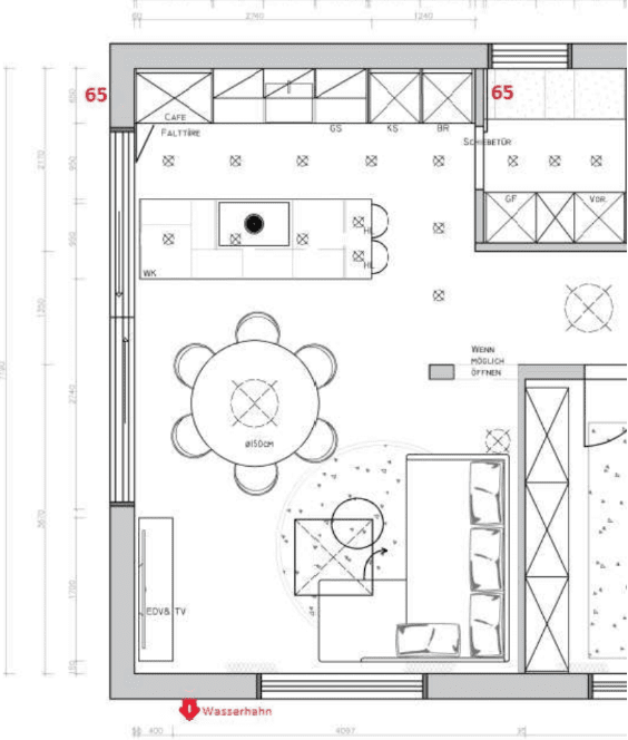

Wie ist das zu verstehen? Das einzig Kritische in der Küche ist das Abwasser aufgrund Gefälle und Größe. Der Rest ist eigentlich keine große Sache.
Wir haben den Grundriss etwas abgeändert und unter anderem im Wohn-/Essbereich die Küche an eine andere Wand gesetzt.
Den Plan hat natürlich der Elektriker von uns entsprechend bekommen, allerdings wohl der "aktuelle Installateur" nicht.
Jetzt ist der Wasseranschluss an der einen Wand, die Stromanschlüsse aber an einer anderen (nach Vorgabe unseres Küchenbauers) auf der anderen Seite des Raumes...
Dort wo der Wasseranschluss sitzt sind jetzt unsere Steckdosen, die in unserem Plan um die Couch waren. Starkstrom ist zB aus dem Boden, für eine Insel, auf der anderen Seite des Raumes...
Kann man schon alles richten, aber zeigt mMn wieder die Unfähigkeit des Bauträgers... das muss doch auch dem Elektriker/Installateur eigentlich auffallen... aber naja...
Hier zwei Bilder zum veranschaulichen:

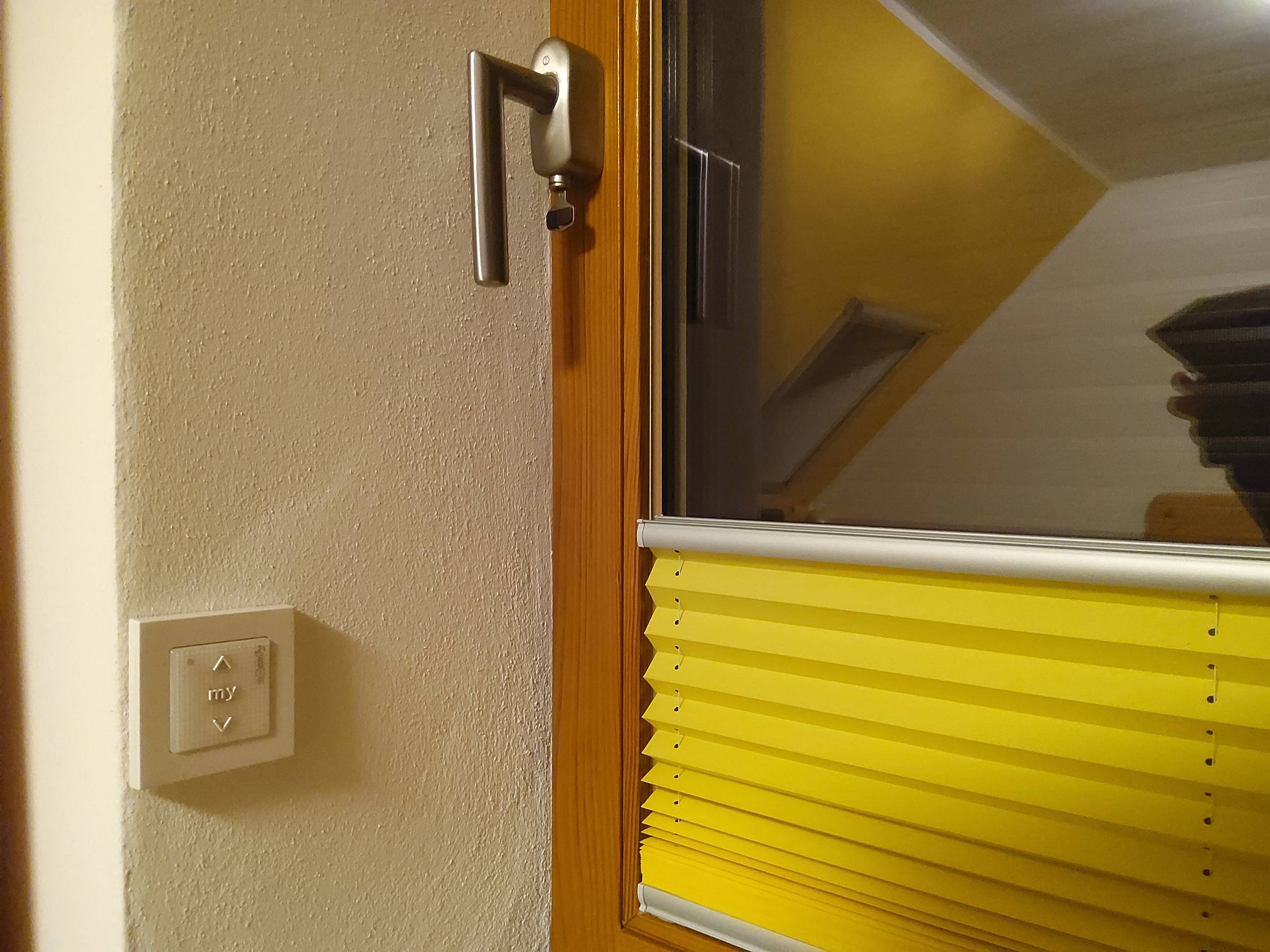

Hab im ganzen Haus ne Gira Edelstahl-Serie und an den Fenstern weiße Somfy Funk-Schalter, weil auch nachträglich elektrifiziert. Wobei die innen am Fenster angebracht sind und so kaum auffallen. Meist bediene ich aber eh alle gleichzeitig zentral pro Etage.
Bei der Positionierung des Schalters.....gruselt es mich als Elektriker🕵️
Das ist das Praktische an Funkschaltern mit Batterie. Man könnte sie jederzeit woanders hinhängen und braucht nicht mal nen Elektriker dafür. Wobei ich die da prima und praktisch finde 😁

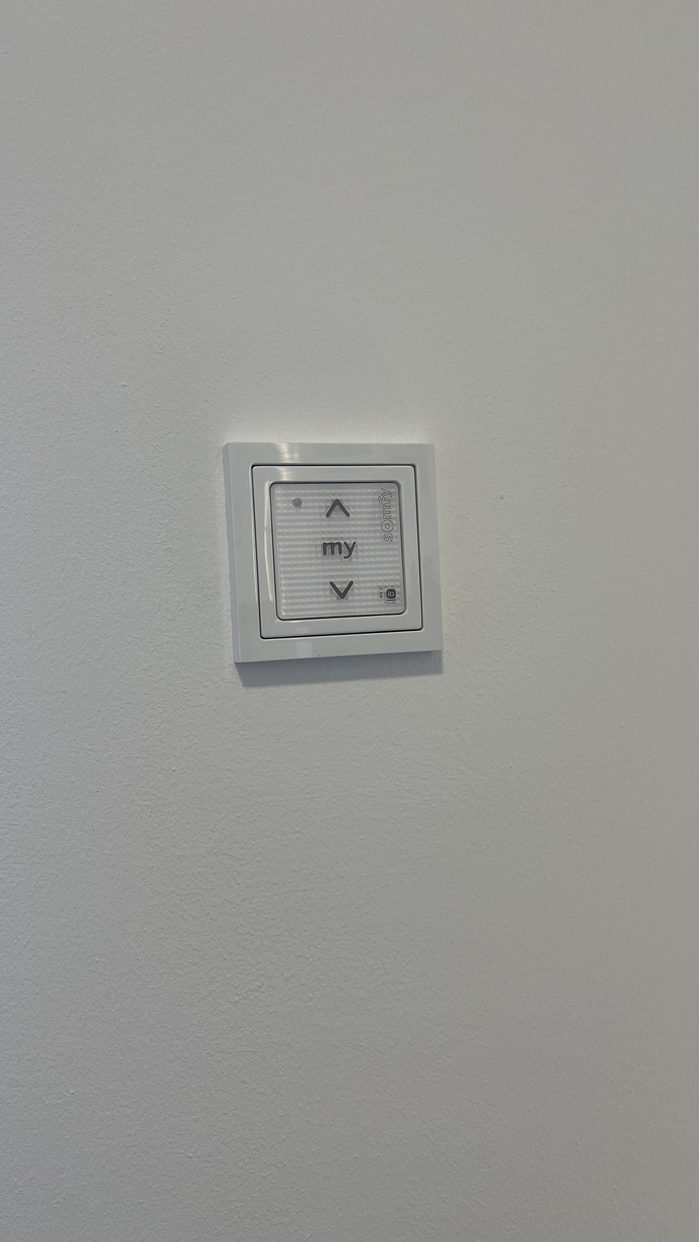

Haben das Somfy IO Zeug zuhause für 14 Rolläden und 6 Raffstores mit Windwächter und Tahoma Box, was sind denn konkret die Fragen dazu?
Die Taster passen in alle gängigen Schalterprogramme.

Und wenn du den ursprungspost gelesen hast geht es hier nichtmal um die normalen Steckdosen, sondern auch im speziellen um den Starkstrom für den Herd... der aktuell auf der anderen Seite des Raumes aus dem Boden, für eine Insel, kommt.
Auch ist die Küche, laut Plan, so nicht möglich da das Wasser und der Abfluss einfach an der falschen Wand ausgeführt wurde.
Noch ein highlight:
Wenn man die Küche zum Abfluss setzt hat man mitten im Wohnbereich den Eingang in die Speis 🙈
€2: laut aktuellen Fotos ist noch nichts korrigiert worden 🤷‍♂️
