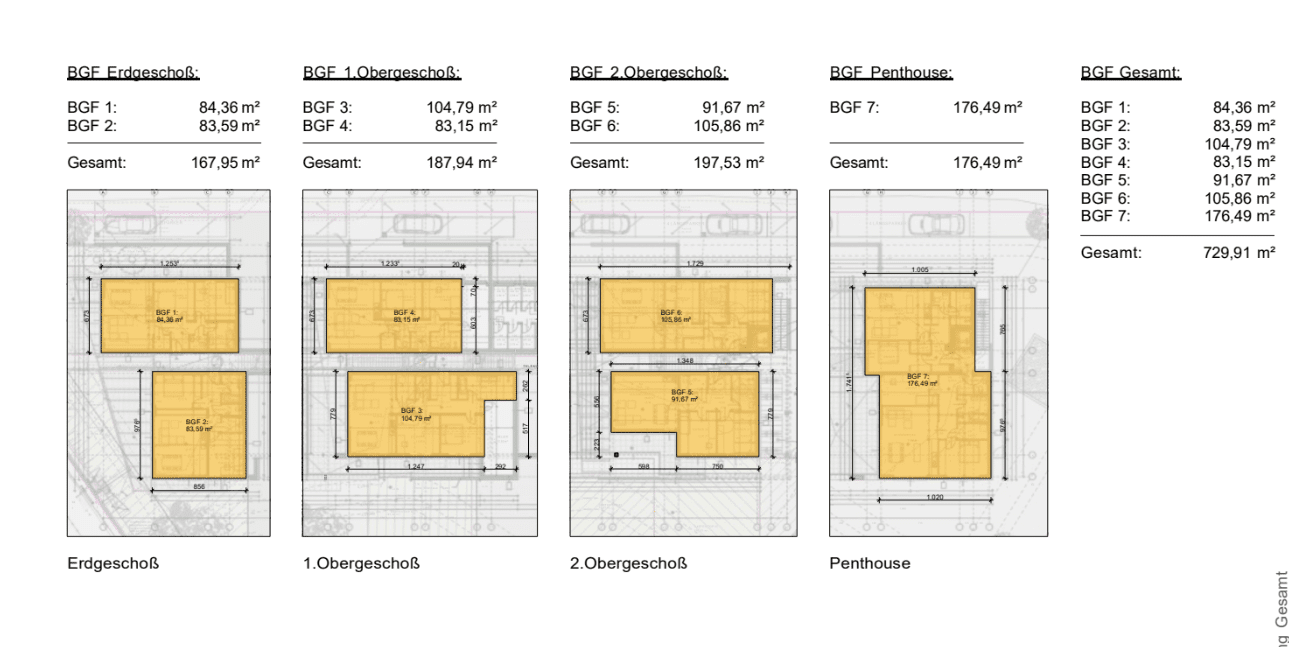

genau, links und recht von der Treppe gehen die Wohnungen weg.
Also keine Seitenwand direkt an einen Nachbarn. (nur bei der Penthouse ganz oben)

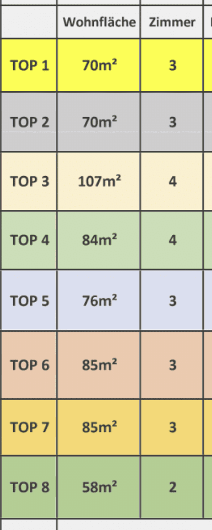

die Wohneinheiten haben zwischen 58m² und 107m²

Die ganze Treppe ist dann ein einziges Haus oder sind das mehrere? Wieviel qm2 hat das dann auf jeder Ebene? Auf den PDFs kann ich nichts lesen, sehe da nirgends einen Namen.
Ich dachte du arbeitest in einem Bauunternehmen?
Es ist doch alles sauber beschriftet und aufgelistet.
