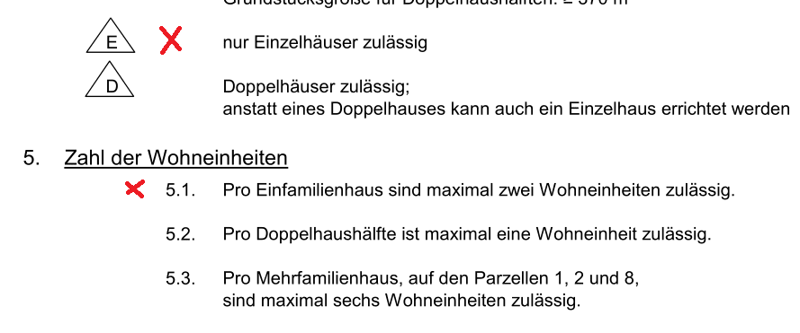

die letzten tage habe ich mich mit dem bebauungsplan meines grundstücks beschäftigt. da steht echt "Einfamilienhaus mit 2 Wohneinheiten". so wie ich gelesen habe kann es die kombi gar nicht geben. E und Punkt 5.1 passt auch nicht zusammen.
die gemeinde hat anscheinend keine große lust auf leute wie mich die 2 wohneinheiten bauen wollen. daher wollen sie auch sowas wie 2 haustüren blocken. ein nachbar hat allerdings 3 eingänge (haustür, garage und tür an der seite der garage) bei einem einfamilienhaus. denke damit werde ich ins rennen gehen.
Ein Einfamilienhaus mit zwei Wohneinheiten (Einliegerwohnung) ist doch etwas anderes als eine Doppelhaushälfte. Was von beidem willst du denn? Wie kommst du darauf dass die Gemeinde nicht mehr wie eine Tür möchte?
ich will keine einliegerwohnung, weil zu klein. sondern ein 50/50 verhältnis für beide WE. Doppelhaushälfte geht nicht, weil es ein einzelhaus ist. die gemeine argumentiert in einem fall im wohngebiet mit "doppelhauscharakter", wo ich jetzt einfach mal sage, sowas ist kompletter unsinn. ein doppelhaus braucht immer eine grunstücksgrenze dazwischen.
edit: mein bauzeichner meinte ja vor einem monat zu mir, es gäbe in dem baugebiet ein problem mit einem haus mit 2 WE und zwar, dass die gemeinde sagt, es dürfte für beide WE nur eine haustüre geben....
Wer sagt denn, dass für ein Doppelhaus eine Grundstücksgrenze vorhanden sein muss?
Die Gemeinde will mit dem Bebauungsplan genau das verhindern was du vor hast: Mietwohnungsbau. So ein Haus mit mehreren gleichen Wohneinheiten. Ob am Ende selbst gewohnt oder vermietet spielt jm Baurecht keine Rolle.
Was hast du denn vor? Bauen und eine Wohnung vermieten? Du hast ein Grundstück für EFH oder Doppelhaus, dann Bau dort ein EFH oder ein Doppelhaus hin. Verstehe das Problem nicht. Man weiß doch beim Kauf des Grundstücks was im BPlan steht - der ist ja nicht plötzlich da.
du wirst ein zweifamilienhaus bzw. einzelhaus mit zwei wohneinheiten meinen. ja, bauen und teilweise vermieten.
Genau das, also Wohnungen bauen für die Rendite und vermieten, soll mit der Regelung vermieden werden. Da sind EFH gewünscht und keine Mietwohnungen. Die meisten Wohnungen haben heute nur Größe und Aufteilung für Singles und Paare, Wohnraum für Familien gibt's kaum.
Bau doch eine DHH und vermiete eine Seite?
und wo ist das problem? dann machste ne haustür mit nen kleinen flur dahinter, wo dann die beiden wohnungstüren kommen. fertig. die gemeinde möchte einfach nicht mehrfamilienhäuser auf EFH grundstücken, aber einsiedlerwohnungen zulassen, wenn omi mitwohnen will oder ähnliches.
wie schon gesagt wurde, will man halt nicht spekulanten ranholen sondern familien
Nach meinem Verständnis passt das sehr gut zusammen.
Bauen aktuell selber ein ZFH bzw. 2 Vollgeschosse. In unserem BPL steht ebenfalls ein Passus zu Einzelhäusern mit bis zu zwei Wohneinheiten. Nichts anderes ist ein ZFH, ein Wohngebäude mit 2 WE.
Der Bauplaner soll einfach in der Baugenehmigung "Neubau eines Wohnhauses mit 2 WE" eintragen. Das mit den zwei Eingangstüren würde ich nicht ernst nehmen. Nebeneingangstüren zählen nicht dazu.
Mach doch einfach einen "Haupteingang" von außen (wie EFH) mit innenliegendem Treppenhaus und zwei Wohnungstüren (Wohnungstür EG, Wohnungstür OG), dann sollte alles passen!

Aber nicht davon ausgehen, dass die Bauordnungsbehörde nur die Überschrift liest und sich denkt "passt schon".
Die ist eher für die Akte - geprüft wird was in der Bauzeichnung ist.
Eine Eingangstür zum Treppenhaus und von da in die Wohnungen, da zählt jede Wohnung als Eingangstür. Treppenhaus ist halt Treppenhaus - da gelten ganz andere Anforderungen als für einen Hausflur.
