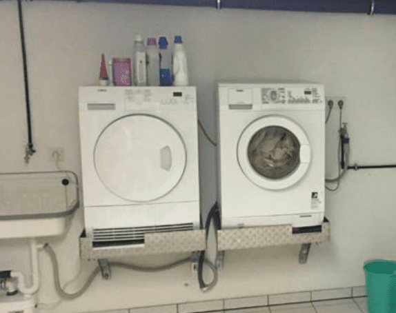

Hallo zusammen,
hätte mal eine Frage, hab auf einem Bild ein gestellt für eine Waschmaschine und Trockner gesehen:
Weiß einer von euch wo man so etwas herbekommen könnte? Oder ist das eher eine Selbstanfertigung
das sieht mir sehr nach selber gebaut aus, oder?
mutig mutig. unsere waschmaschine von miele wiegt genau 100kg. würde ich mich ehrlich nicht trauen, so an die wand zu hängen. dazu noch die vibrationen beim schleudern.

100kg ist doch kein Gewicht... Eine(!) M6 8.8 schraube hält 1tonne

@ Wachmaschine Nachdem der Ausschnitt für das Flusensieb so genau passt, würde ich auch von einem Eigenbau ausgehen. Wenn ich mich nicht verschätze bedeutet dieser Aufbau hantieren mit dem Waschmittel auf Augenhöhe (Schutzbrille?), egal wie Rückenschonen die restliche Arbeitshöhe sein mag.
Alternativ könnte man ja die diversen Untergestelle nutzen. Da kommt der Putzroboter natürlich dann nicht so gut drunter durch ^^ .
wollen wir wetten, das 1x M6 schraube die waschmaschine nicht an der wand hält? ^^
ansonsten ist deine aussage so nutzlos wie: "jeder typ kann flugzeuge oder busse oder ähnliches über die rollbahn ziehen."
die schraube wird nicht reißen ja toll und nun? die schraube ist auch nicht der schwächste punkt. der dübel, der hebelarm und nicht zuletzt die wand selbst wird dafür sorgen, das das nicht klappen wird mit 100kg und vibrationen. selbst 10x m6 wird daran nichts ändern. die ganze wand wird eingerissen, wenn die maschine gas gibt und nur leichteste vibrationen mit im spiel sind.
Normalerweise stellt man Waschmaschine und Trockner auch nicht auf so ne Spielzeuighalterung drauf, sondern mauert da ne Empore bzw. gießt die teilweise aus Beton und macht da dann Fliesen drauf.
Hab ich im Waschraum im Keller auch, macht das Befüllen einfacher und verringert gleichzeitig die Höhe, die die Maschine das Abwasser bis zum Abflussrohr hochpumpen muss.
