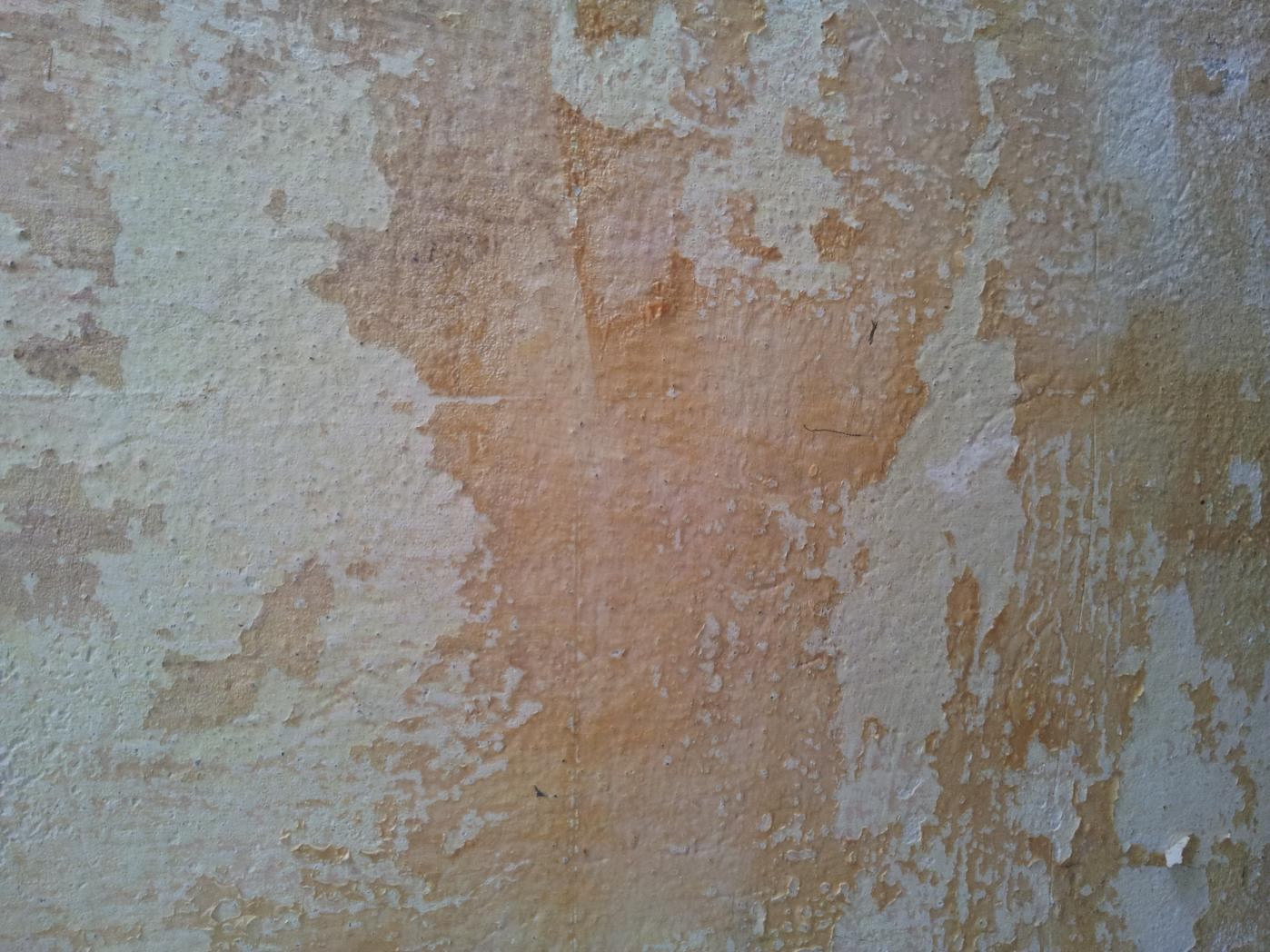

und abschleifen geht nicht? kann ich mir fast nicht vorstellen.
hab ich mir auch nicht vorstellen können :d . Bin mit Schwingschleifer mit 60er papier drüber gegangen. Nach ca 20 min war da grade mal der Kleber "angeritzt"... Davon abgesehn hätte ich da wsl an di 20 Blätter verpulvert, weil die gleich abgenutzt, bzw teilweise verklebt waren.
dann hilft nur das zeug mit einem spachtel mit gewalt runterkratzen. wird halt die wand auch etwas leiden, aber das kann man ja wieder ausbessern.

Zum verfliesen nochmal: Da muss der Kleber ab, oder? weil sonst würd ich da einfach drüber fliesen.
- - - Updated - - -
ich sollte ja auch noch studieren und arbeiten nebenher :d nein im ernst, habe ich auch probiert. das is bei ca 6 m² recht heftig, würd ich ja machen wenns einzufriedenstellendes Ergebnis liefern würde. Aber ewig auf einem 15 x 15 cm Fleck rumzukratzen, da is mir die lust wirklich vergangen
Vielleicht mal im Baumarkt fragen, kann sein das man da einfach nur Haftgrund drüberstreichen muss und dann kann man fliesen.
aber eigentlich ist Fliesenkleber auch die Pest und hält auf fast allen Flächen, evtl. mal einen billigen Sack kaufen und die gesamte Fläche hauchdünn abziehen und dann hast Du eigentlich eine Oberfläche wo man wieder drüberfliesen kann.
wenn du da genügend kleber aufträgst, dann wird das vermutlich halten, einfach mal eine probefliese aufkleben und wenn du die nur noch von der wand schlagen kannst mit nem hammer dann passt das :d
