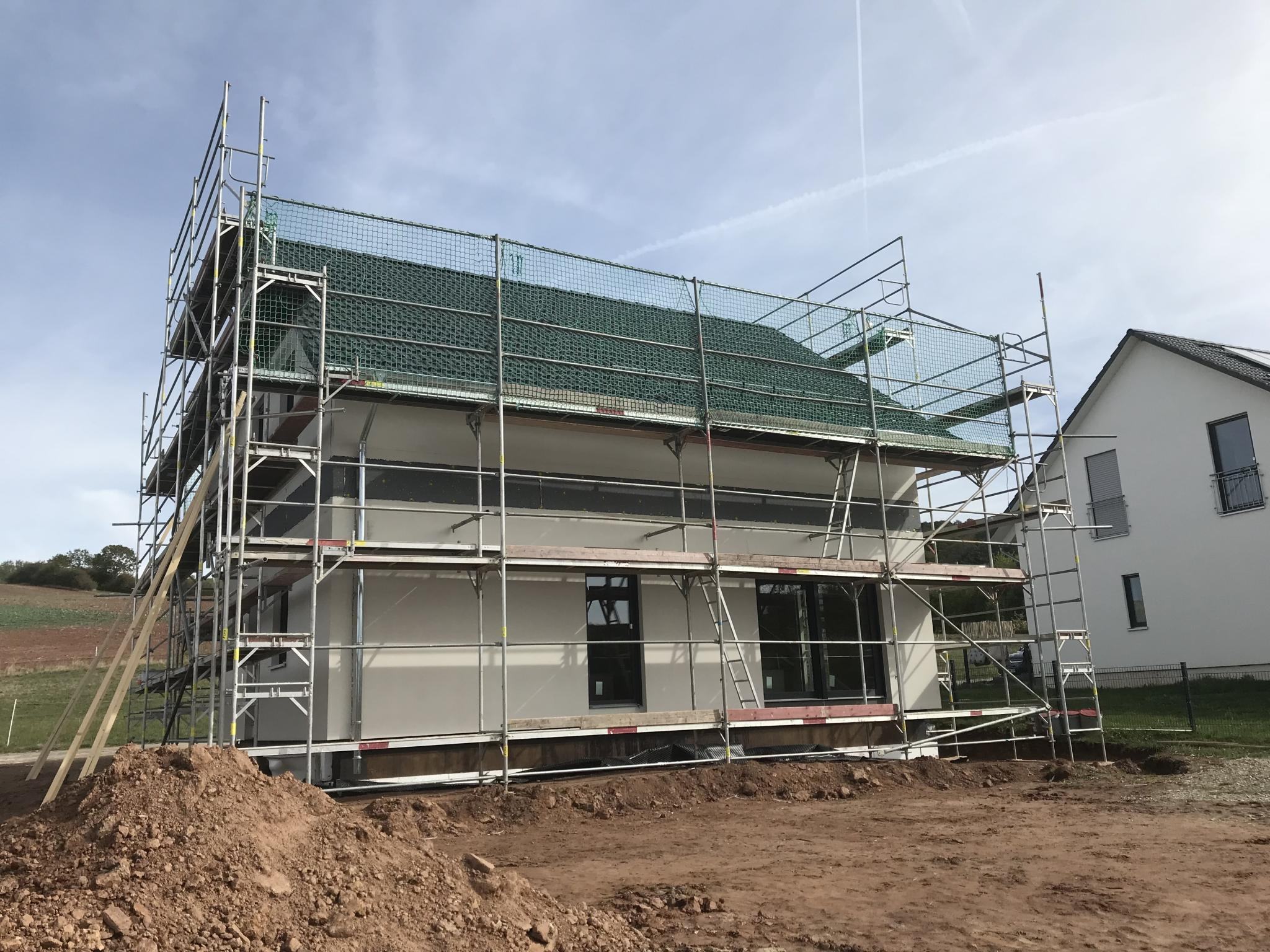

Eine spannende Woche liegt hinter uns.
Haus steht. Bautrupp hat top arbeit geleitet. 2-3 Kleinigkeiten gibts noch, die werden aber in Kürze beseitigt.
Wir sind happy.... Jetzt geht die arbeitsreiche Zeit los :-)
fenster drin ohne dach ?

Fertighaus, die Wände wurden schon mit Fenster geliefert.
Aufbau hat 1,5 Tage gedauert inkl Dach decken.
ahh ok, dann kann man das so natürlich machen, wochenlang ohne dach finden die fenster das nicht lustig.

Das Dacht ist doch schon drauf, die Häuser sind i. d. r. nach 48 Stunden dicht.
