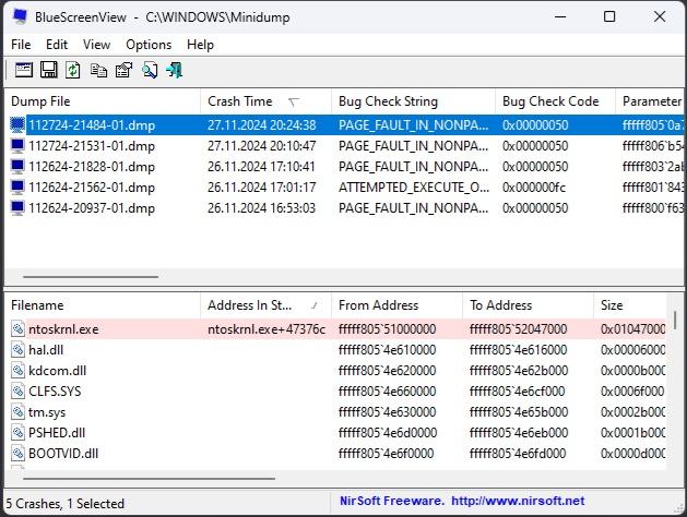

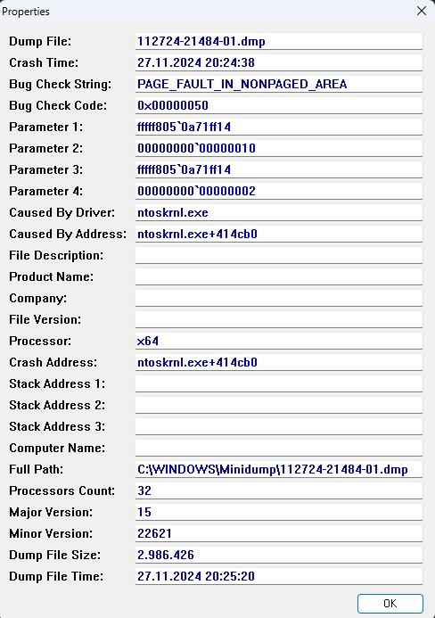

seit einiger Zeit habe ich immer wieder Bluesreens (0x00000050). Meistens passieren sie beim Zocken (PUBG).
Mal passiert nichts und manchmal 4-5x in 30min.
Der PC startet neu und hat dann keinen Sound mehr. Erst nach manuellen Neustart von mir habe ich dann auch wieder Ton.
AmSystem wurde nichts verändert und auch nichts neues Installiert.

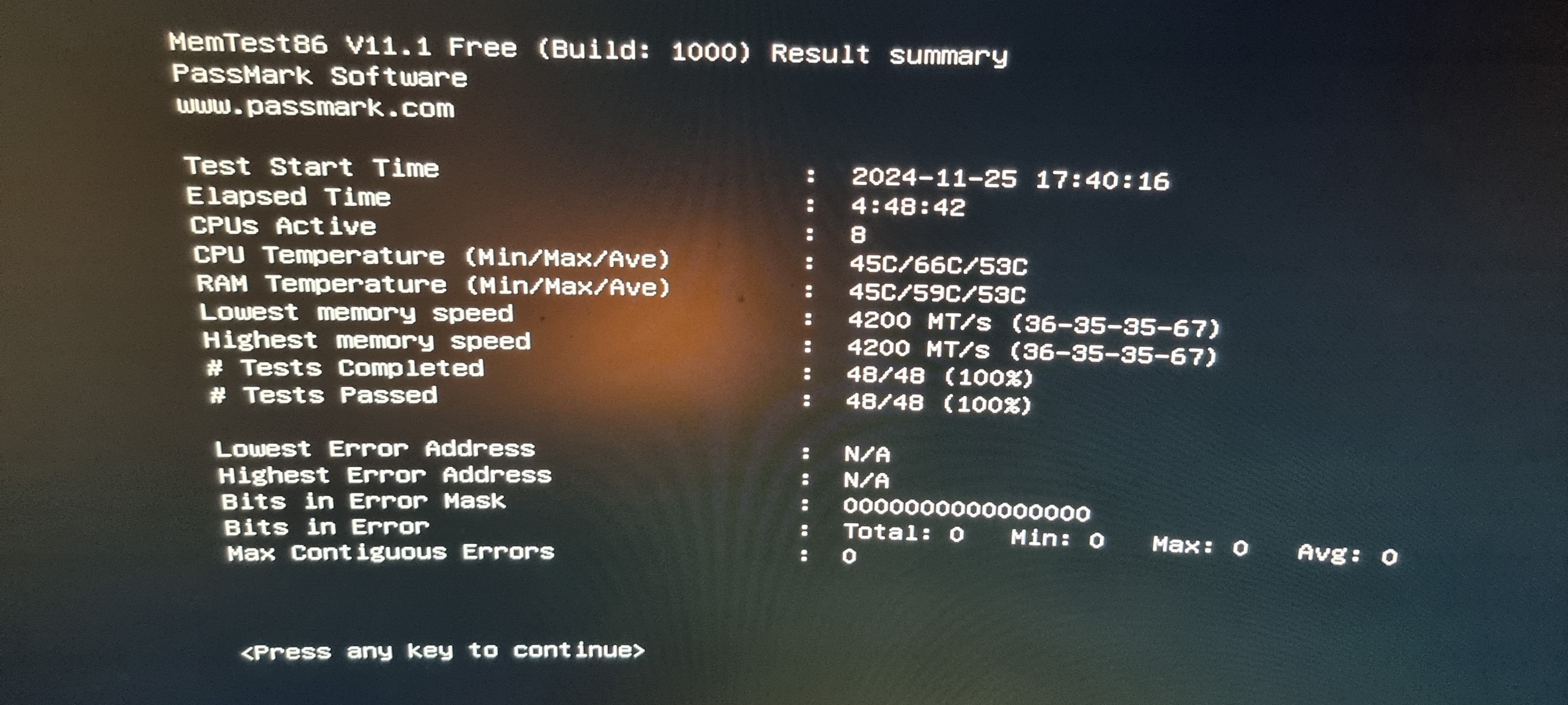

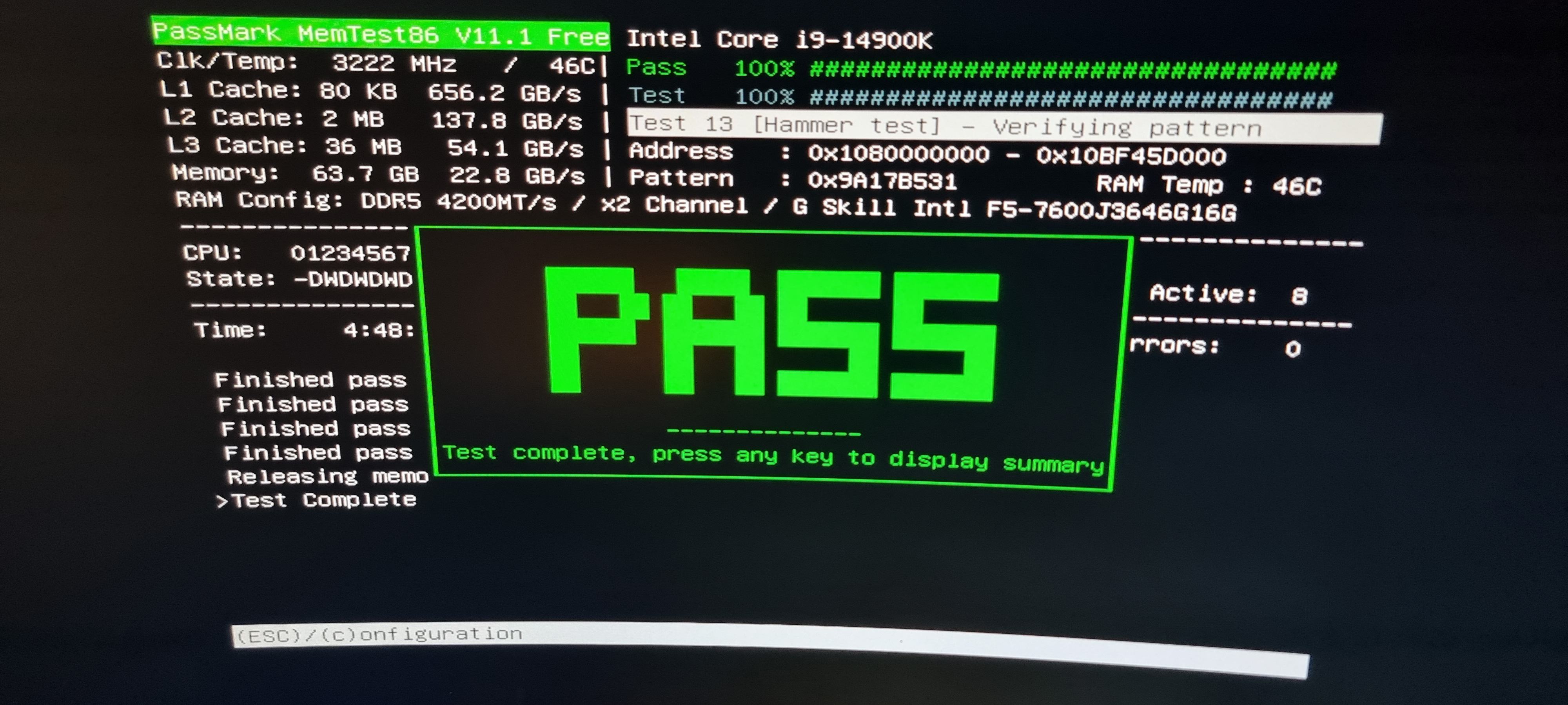

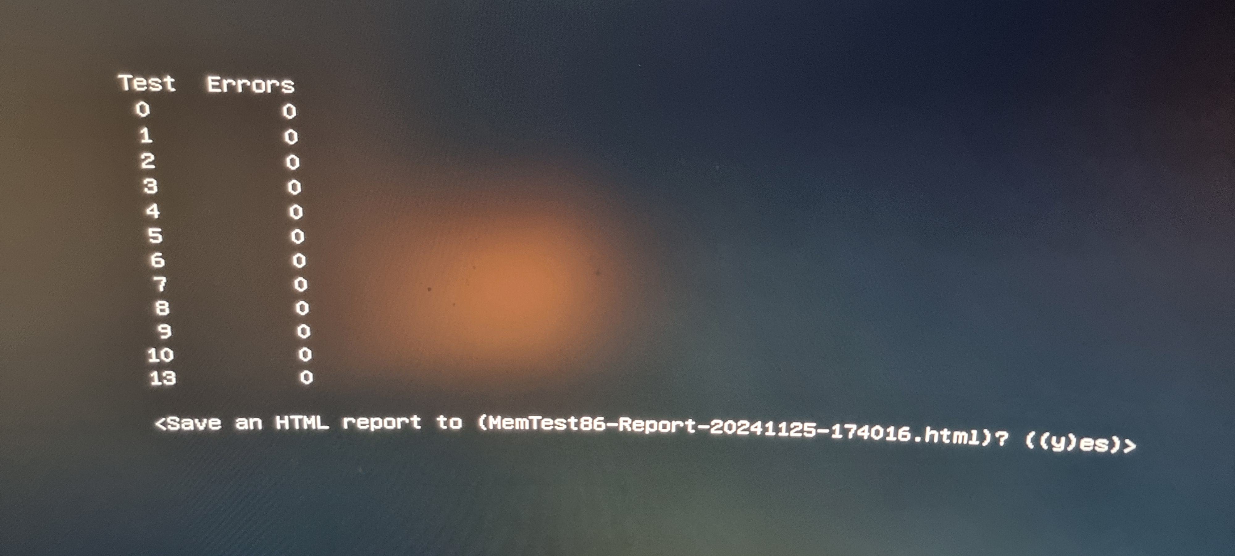

  • Memtest habe ich durchlaufen lassen. 0 Fehler.

Hat vielleicht jemand Erfahrung mit dem Bluescreen Code?

Hier noch das Memtest Ergebnis:
Muss nicht unbedingt an der Hardware liegen, kann auch mit einer Software zu tun haben. Treiber z. B.. Programme, die ihre eigenen Treiber nutzen. Dieser Fehler ist so allgemein, dass die Meldung gleichzeitig nichtssagend ist.

Ich werd jetzt noch den RAM paarweise testen und schauen ob das was bringt.
Hatte schon öfter mal gelesen, dass obwohl Memtest keine Fehler anzeigt, der RAM trotzdem kaputt war.

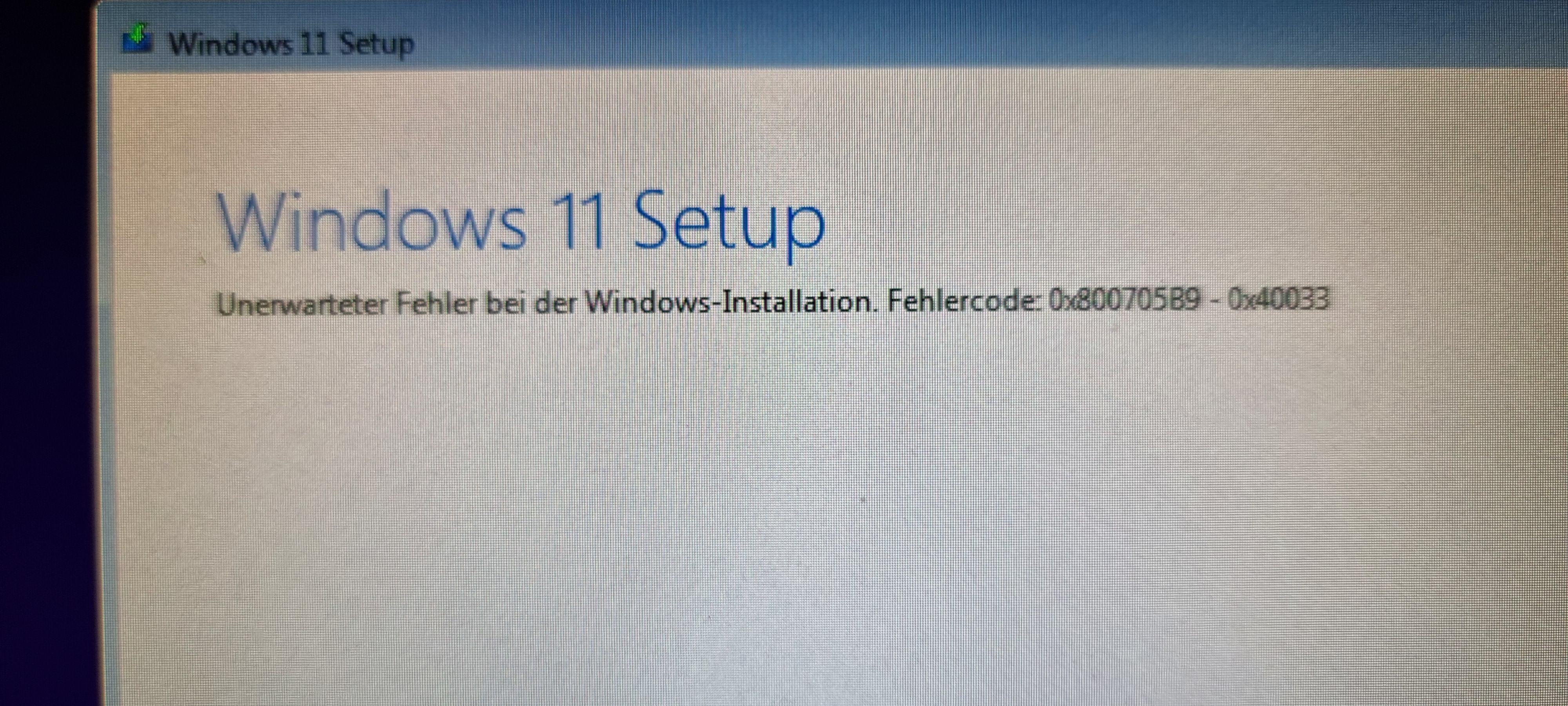

Also ich bekomm Windoof nicht neuinstalliert...
Entweder kackt der Rechner im Menü ab und startet neu oder ich bekomme dieses Bild:
Ich installiere vom USB Stick (Habe 3 verschiedene getestet)

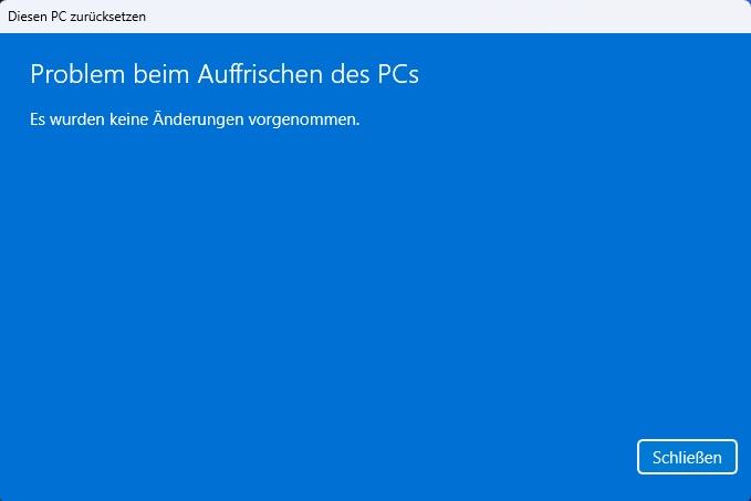

WTF... zurücksetzen des PC geht auch nicht....wtf

Hab die SSD's jetzt per CMD über Erweiterten Start gelöscht, aber Win Installation funktioniert immer noch nicht.
Sagt mir Fehler und bricht Insgallation ab....

Also RAM is es definitiv nicht.
Hab jetzt jeden RAM einzelnd probiert und noch RAM von meiner Frau getestet.
Windows lässt sich nicht mehr installieren.
Spätestens bei der Installation bootet der Rechner aufeinmal neu und ich bin wieder am Anfang der Installation.
Aber meistens schon wärend ich aussuche auf welche SSD installiert werden soll.
