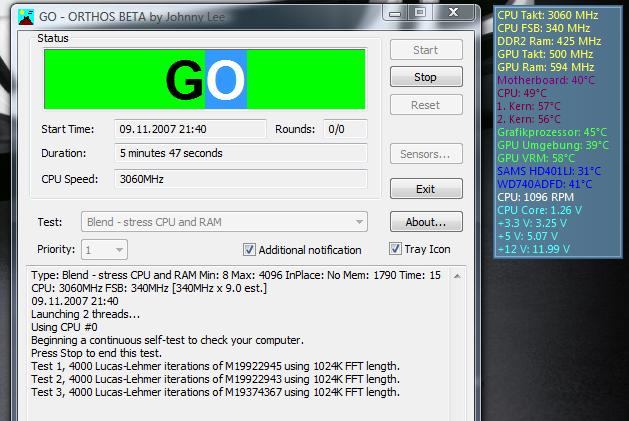

Hier meine Temps unter Last mit offenem Case:

Die Last-Temperaturen sind im Rahmen..ist halt nicht der MegaKühler aber ok!
Trotzdem ists komisch dass die idle so hoch sind! Der Kühler ist ja nicht totaler Schrott und bringt @last ja schon was!
Oder dreht der Lüfter dann runter und dank schlechtem Luftzug durchs case geht dann fast gar nix mehr?

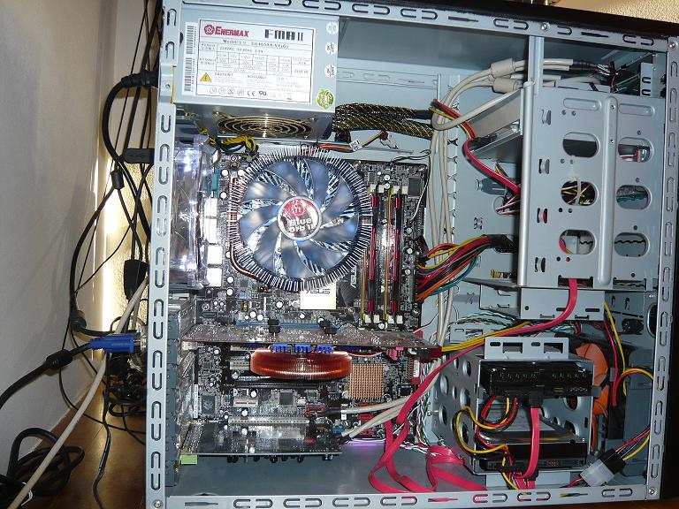

So, bevor ich ich nun den Kühler abbaue und euch ein Foto davon mache, stell ich ein Foto rein von meinem Case:
Ich finds recht aufgeräumt, also habe den Thread "Kabelmanagement" auch gelsen und angewandt.

Dein vorderer 120er, bringt dir am Board nichts mehr, dein CPU Kühler drückt die wärme aufs Board, da sollste was dagegen tun. Du bräuchst einen CPU kühler, der die warme Luft nach hinten befördert, und der 120er sie voll raus nimmt.
Gruß
Neuen Kühler ist Plan B falls es nicht kühler wird :d

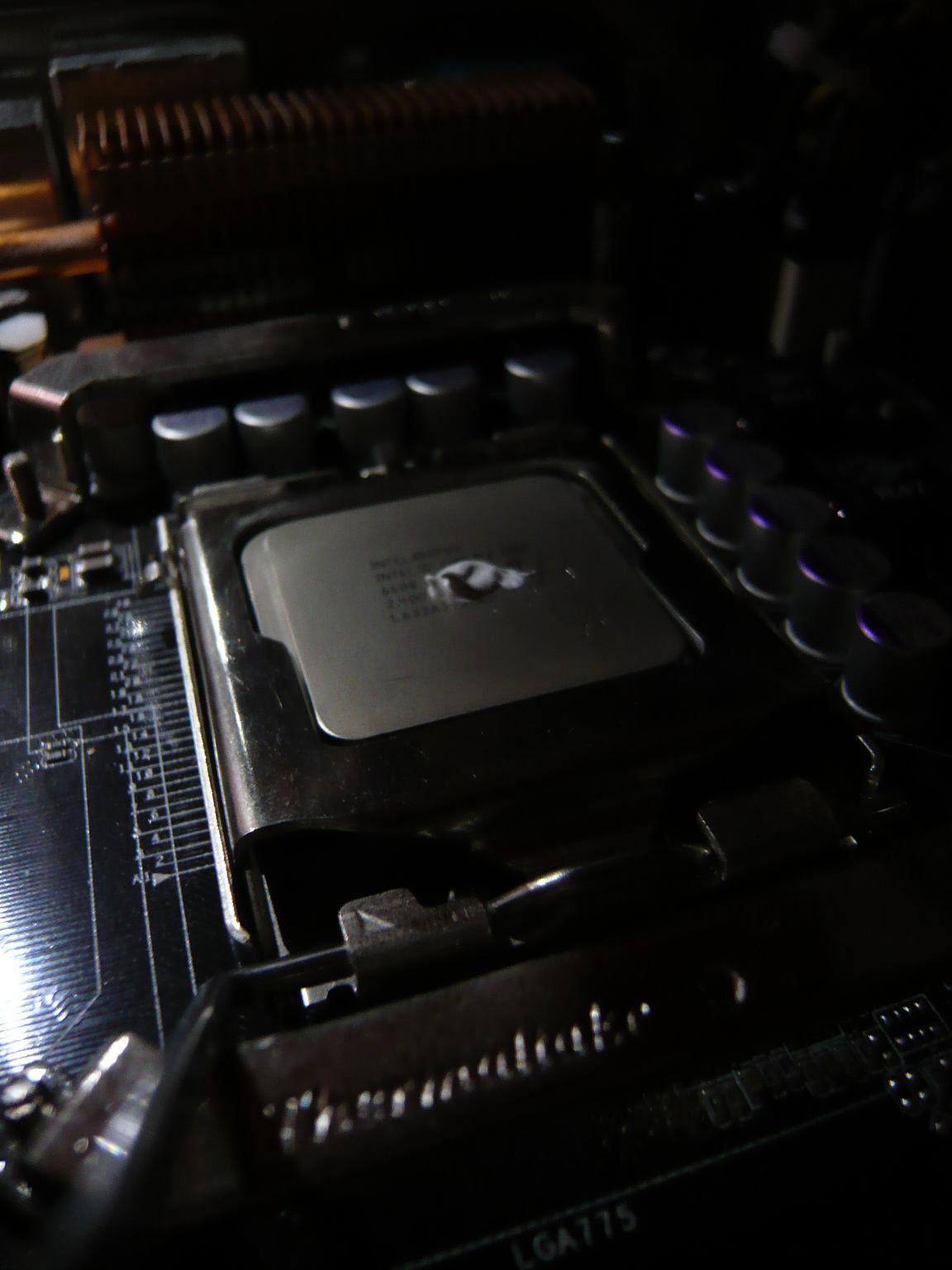

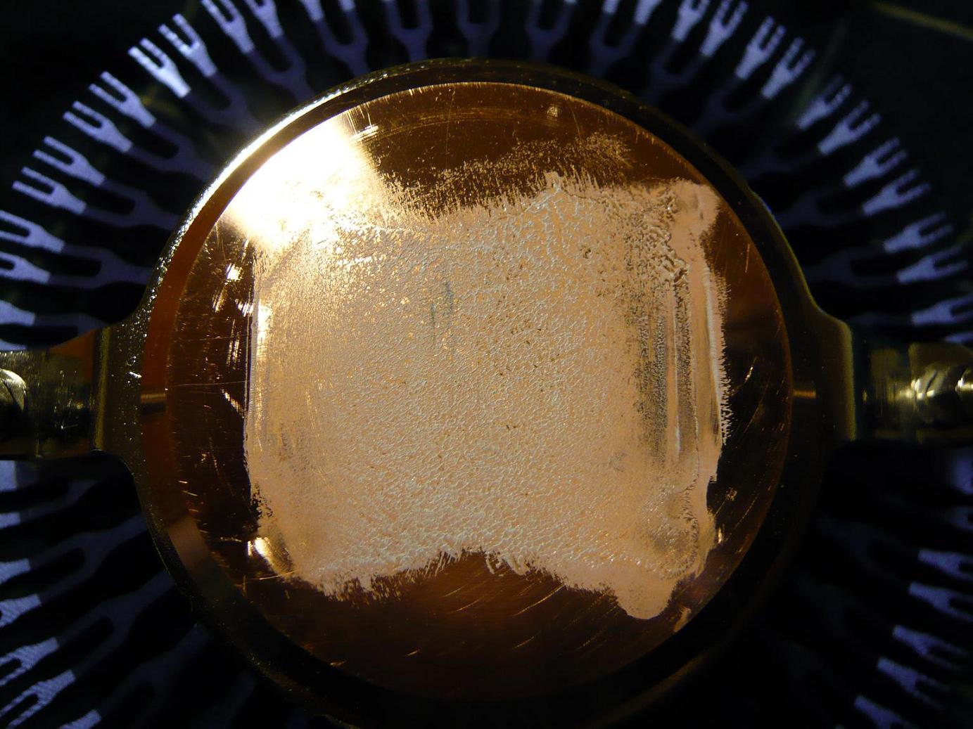

So, jetzt hab ich die Fotos gemacht. Wie die WLP auf Kühler und CPU verteilt war!

Und hier wieviel ich nachher WLP raufgemacht habe (ohne zu verteilen, mal was anderes :d)
Dein Kühler sitzt gut, gleichmäßig drauf, da kannst nichts verbessern.
Hinzugefügter Post:
Das reicht, da dein Kühler gut sitzt.

Warum sagst du aber dass mein vorderer Lüfter nichts bringt?
Marc
Dein vorderer Lüfter wird durch deinen Festplattenkäfig ausgebremmst.

Ist es deine WDC Platte wo 43° hat, sitzt die in deinem Käfig ganz unten?
Die untere Platte bekommt von unten, wo sie am wärmsten wird, keine Luft, bzw. die wärme kann nicht richtig weg. Schaumal, ob du einen besseren Platz für die Platten findest.
Gruß
Hmm wie wäre es, wenn du den unteren Plattenkäfig rausflexst (bzw kann man den rausmachen?) und um 90°C gedreht da unten hinstellst...dann würde die kühle Luft aus der Front nicht ganz so stark gebremst werden und die Platten hätten auch wesentlich mehr davon!

Außerdem finde ich dass du etwas zu viel WLP benutzt...also auf dem Bild wies vorher war find ichs zu viel und auf dem neuen Bild siehts für mich so aus als obs auch etwas zu viel ist! Aber nicht sooooo schlimm!

Nein, die WDC ist die oben...
Ja, den Käfig kann man ausbauen, mal schauen was das bringt... Hab mir auch gedacht die Festplatten eventuell oben unter dem cdrom Laufwerk zu positionieren. da bekommen si halt dann keine frscihluft mehr, aber die Luft vom vorderen Lüfter zieht richtig durch!
@Ma@rc
Gute Idee, die Platten nach oben zu machen, ich habe meine Platten auch im 5,25 Schacht, mit (Scythe Hard Disk Stabilizer 2) geschraubt, sind gleichzeitig Entkoppelt. Kühlen tu ich meine Festsplatten mit (Festplattenkühler mit 2 Lüftern ), und die laufen mit 5V. (Selbst runnter geregelt) Entkoppler Klick FestplattenKühler Klick
