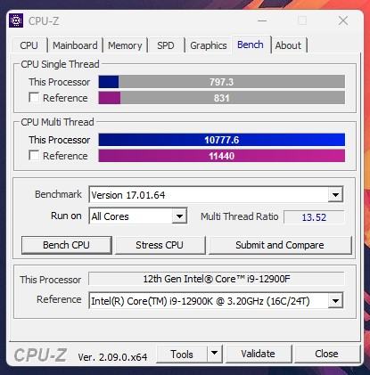

Hab im BIOS wieder Water Cooler eingestellt und ihn so laufen lassen. Hat sich wieder zwischen 100-110W gegönnt und ist im All Core auf 4,7GHz hoch. Bringt mir bei CP im Spiel bei gemischten Settings 105 FPS. Mit dem Ryzen bin ich jetzt noch auf 100 FPS gekommen. Sieht soweit recht plausibel aus, außer das der Ryzen ca. 40W weniger nimmt. Finde ich immer noch beeindruckend muss ich sagen. So ein 7700X auf 65W ist bestimmt auch schön. :)
Aber soweit scheint sich der 12900F korrekt zu verhalten. Ich schwöre der hat damals 5GHz im All Core gehabt bis zu dem BIOS Update.

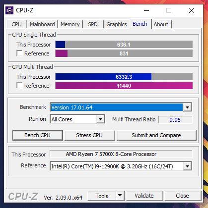

Anbei mal zwei Screenshots von CPU Z. Hab da mal schnell den Benchmark gemacht und mit einem 12900K verglichen. Sieht auch plausibel aus.
