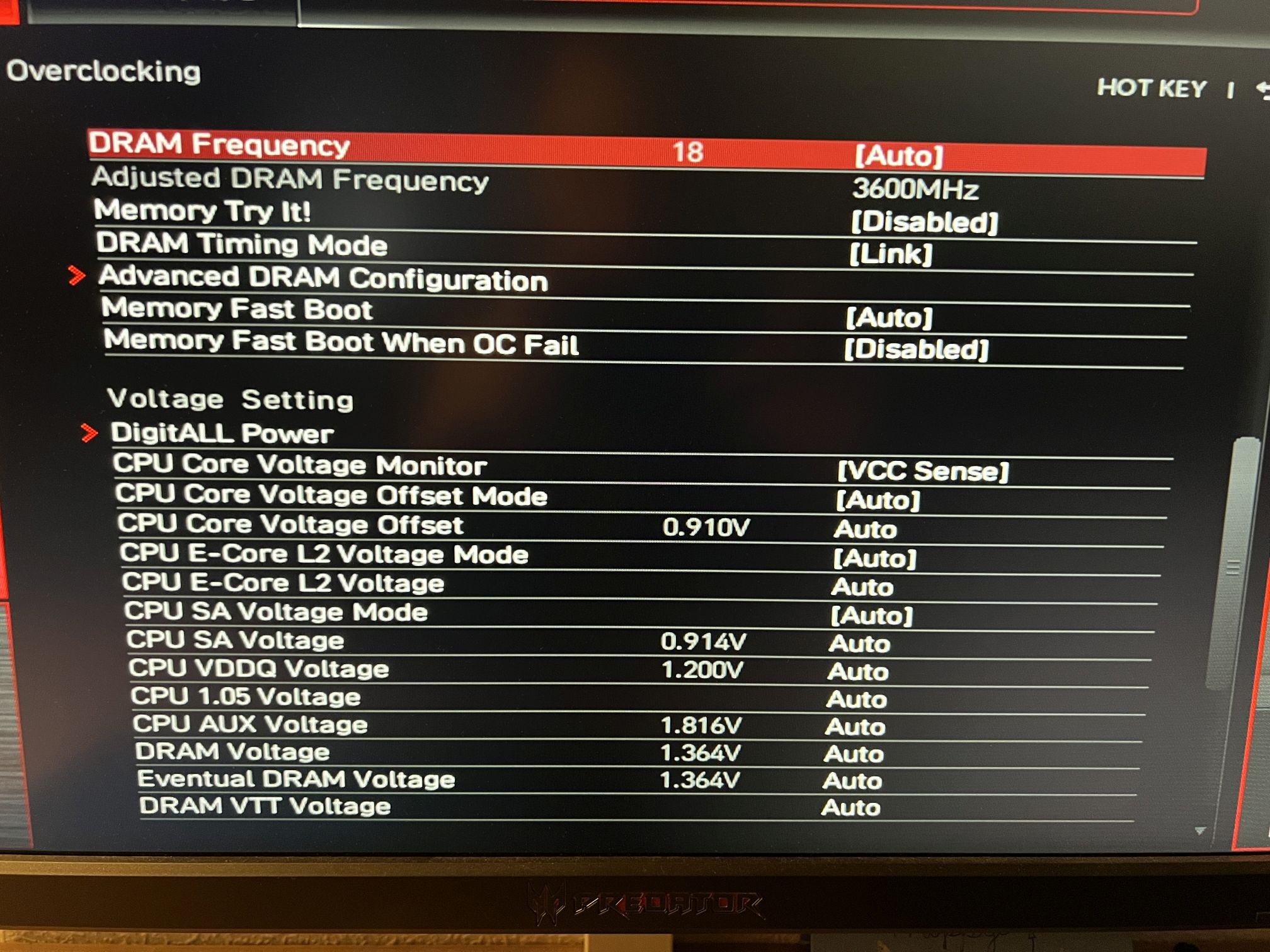

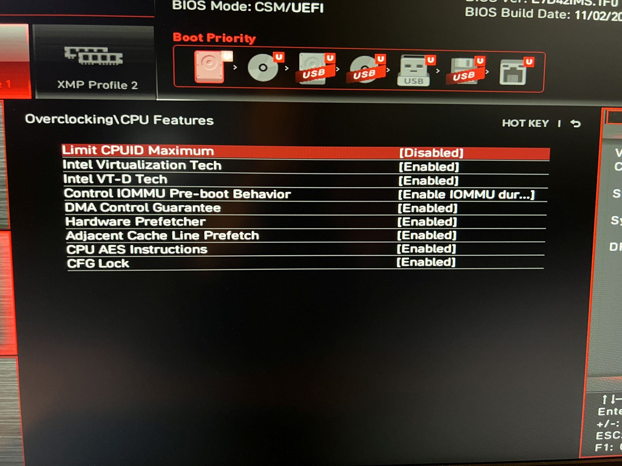

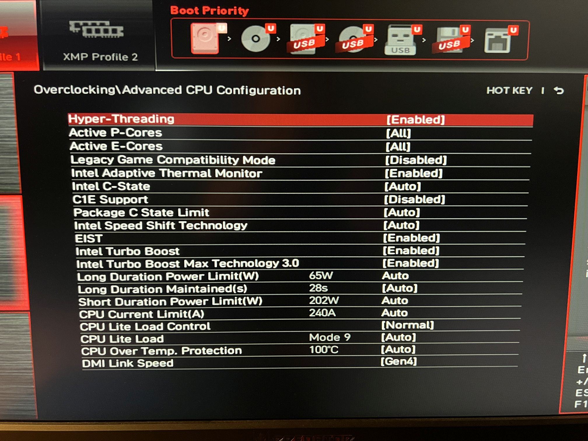

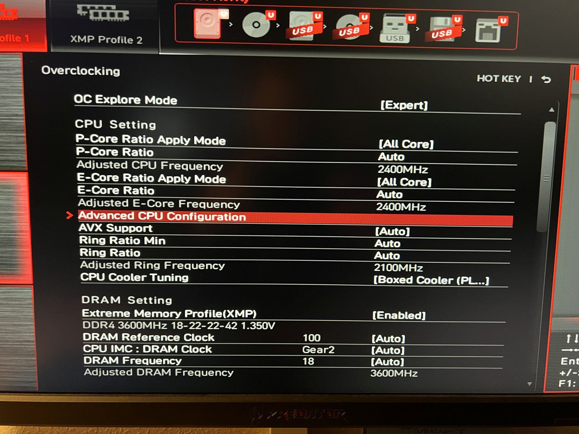

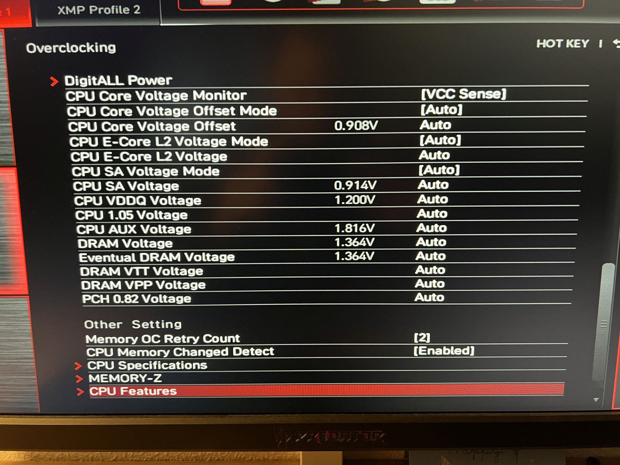

Anbei mal ein paar Screenshots vom BIOS. Vielleicht fällt ja was auf.

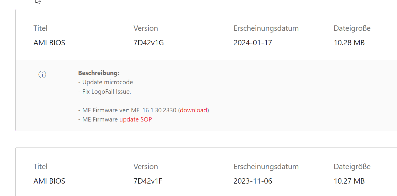

Dein Bios ist vom 11-02-X das ist über 1 Jahr alt, sicher da es das aktuelle ist? Hast du schonmal ein CMOS resett gemacht?
Das sind die aktuellen, bei dir auf den Screen heißt es Build Date irgendwas mit 11.02.
Ich glaub die haben das Datum verdreht wegen Englisch und so. Müsste das zweite sein mit 2023-11-06. Ich vermute das Build Date war am 02 und Release am 06. Ich könnte das aktuellere aber noch aufspielen.
Edit: Am 13. Januar hab ich das Update gemacht. Hatte die Datei noch auf meinem Stick.

Mach ein Bios Update und führe anschließend noch ein CMOS Reset durch, stelle danach wieder die Einstellungen auf "normal".
Du solltest auch einfach das PL1=PL2 auf z. B 155W stellen und feuerfrei. Da du beim Zocken nie alle Kerne brauchst werden die etwa 155W locker reichen um die P-Cores im ständigen Boost zu halten.
EDIT: Die Dauer kannst du auf Auto lassen die wäre dann Permanent: Long + Short Duration Powerlimit auf 155W oder erstmal nur 125W und einfach rantasten du kannst auch nach oben aufmachen, wenn das mit den Core Ratio klappt.
