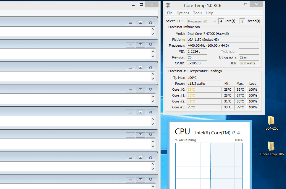

Moin,
ist zwar ziemlich warm heute... aber seit langem hab ich jetzt mal wieder prime getestet...
Hatte sonst nur in spielen geguckt nach der temp... das fand ich ok ... aber guckt euch das mal an .... für mich zu hoch :(
hab ein gigabyte gaming 7
i7 4790k stock mit corsair h100i
dachte das ding kann mehr .... hab da allerdings noctua nf f12 dran am radiator
was meint ihr ?
Die Temperaturen sind für die "Wasserkühlung" und den Takt, absolut im normalen Berreich für Prime95.

Naja teste doch mal ein wenig. 4.4GHZ sollten mit nem einigermaßen guten Chip mit deutlich weniger laufen. Mein 4790k lief 4,5GHZ um die 1,12V bis 1,16V je nach wie Warm es gerade war. Würde 4,4GHZ einfach mal mit 1.15Vcore testen.

Die CPU läuft nicht auf Standardtakt, das Board(?) legt den max. Turbo bei allen Kernen an.
Stell die Vcore auf Override ( also Fix).
Sofern du alle C States aktiviert hast, taktet sich die CPU meines Wissens nach trotzdem runter und deaktiviert auch einzelne Kerne.
Würde einfach direkt 1.15V einstellen. Entweder läuft es... oder nicht... Dann musst du in die richtige Richtung korrigieren am besten immer + oder - 5mV Schritte.

Manche Üebrtakterboards setzen wie schon erwähnt, den Allcore-Turbo auf 4.4Ghz anstelle der defaultwerte von 4.2Ghz (die CPU erreicht dann nur bei 1-kern-Belastung, 4.4Ghz).
Damit das bei allen CPUs garantiert auch klappt, wird dann die vCore enorm angehoben.
Wenn du nicht grad renderst, kannst du im Bios sowas wie "Multithread enhancement" ausschalten.
ja 1.15 läuft ... ich meine aber die vcore damit ... der regelt die jetzt nicht mehr hoch und runter ,, das wollte ich verhindern :(
Richtig, darum setzt man die Spannung auch nicht einfach fest, sodnern arbeitet mit dem "offset". Da kannst du dann z.B. -0.10v einstellen.

"Performence Upgrade" auf disable stellen sollte die Funktion sein um den All Core Turbo heraus zu nehmen.
Unter "Advanced CPU Core Settings" sollte man das Problem händisch lösen können...
Bitteschön du Profi :fresse:
EDIT: Um via Offset die Spannung zu regeln...
"VCore" auf offset stellen und danach im auf dem Pic ausgegrauten Feld einen Wert eintragen.

hab ne logitech ohne nummernblock und n seperaten nummern block daneben ... er nahm das - von der normalen tastatur nicht... konnte also keinen negativen offset einstellen
erst als ich die seperate nummernblock tastatur ausprobiert hatte gings ^^ .... hab auf -0.xx gestellt jetzt gehts ^^.... temp im idle grade so 30 grad ... prime endlich 67 um den dreh ...

ich hab jetzt n negativen offset benutzt und somit is der einfach viel kühler ... ne stunden prime erstma drüber gebügelt ... scheint stable zu sein ....
ich kann performance upgrade einfach nicht aktivieren ... die option die du meine multicore enhancement gibts wohl bei gigabyte nicht ... die vcore war trotzdem einfach zu hoch ...
oder is das in der CPU gespeichert wieviel volt die brauchen und das mainboard liest das nur aus ? is das so ? dann hat wohl jeder 4790k ne andere vcore jenachdem wie gut die ausbeute war ?
oder warum hat mein kumpel hier 1.147 und ich ne standarc vcore von 1.279 ?
hab über offset jetzt eifnach so geregelt wie es bei ihm ist ... schwupps kein hitzkopf mehr ...
