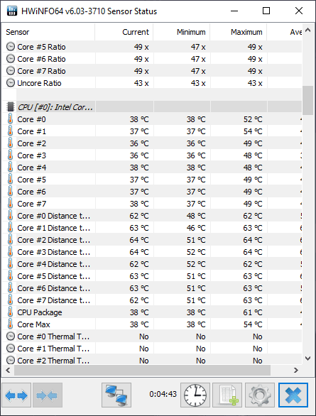

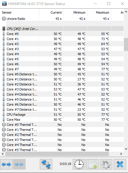

Ich habe erst 5.00Ghz probiert, musste jedoch runtertakten damit es Stabil läuft. Nun läuft zwar alles, die CPU wird aber ziemlich heiß. Ich habe den Rechner heute hochgefahren und nach 3 Minuten eine Max. Temp. Von 77°C im 2. Kern gehabt. Ich hatte zwar ein paar Tools auf, jedoch kein Spiel und auch kein Chrome. Siehe Screenshot:

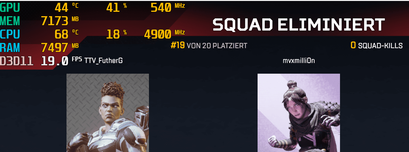

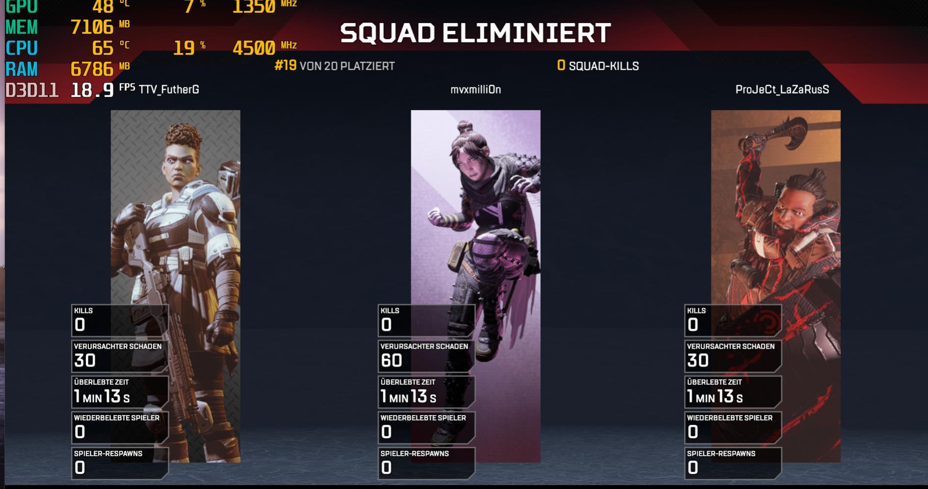

Danach habe ich APEX Legends gestartet und hatte beim starten eine Max. Temp. Von 82°C. Nach 10 Minuten spielen hatte ich auf einem Core eine Max. Temp. Von 85°C. Das empfinde ich schon als viel für ein Spiel wie APEX. Ich spiele auf 60hz in Full HD. Hier auch mal 2 ingame Screenshots:

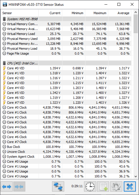

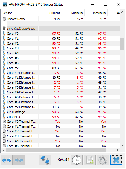

Zum Schluss habe ich noch HWiNFO während des CINEBENCH laufen lassen. Hier habe ich eine Max. CPU Temp. Von 99°C. Siehe ebenso Screenshot:
1.395V für 4.9Ghz ist schon sehr viel oder? Ich höre von Leuten die 5.1Ghz auf 1.290V Stabil packen. Und selbst die erreichen nicht so hohe Temperaturen.

50°c bereits im idle, ich tippe hier auf eine fehlerhafte Kühlermontage.
Danke für die schnelle Antwort! Das ist echt irre. Ich habe gestern versucht 5Ghz auf Auto Voltage laufen zu lassen und habe da schon 1.580V gehabt. Ich glaube bei 5.1Ghz wäre mir die Kiste explodiert.
Ich habe den Rechner von Mifcom zusammengebaut erhalten. Ich habe dort Mal eine Mail hingeschrieben. Wie @chs schon sagt sind 50°C idle zu hoch. Vielleicht nehmen die den Rechner ja zurück um die Kühlung zu checken. Dann werde ich denen sagen, dass die direkt selbst auf 5.0Ghz übertakten sollen und das ganze testen sollen. Falls es dann immer noch zu heiß ist sollen die einfach den H115i v2 rein knallen und auf 5.1Ghz gehen.

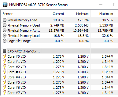

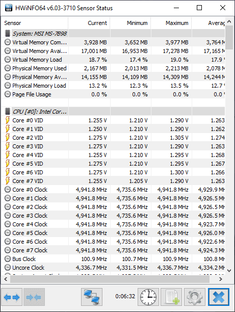

Welche Spannung liegt laut CPU-Z unter Last an ?
Ich habe mich oben vertan. Ich habe CPU Voltage auf 1,285 gesetzt.

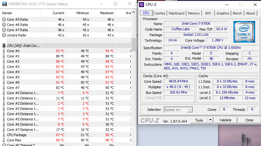

Hier ein Screenshot von CPU-Z + die Temperaturen während Prime95
Edit: Hier noch ein Screenshot von HWiNFO nach dem Prime95 Test:

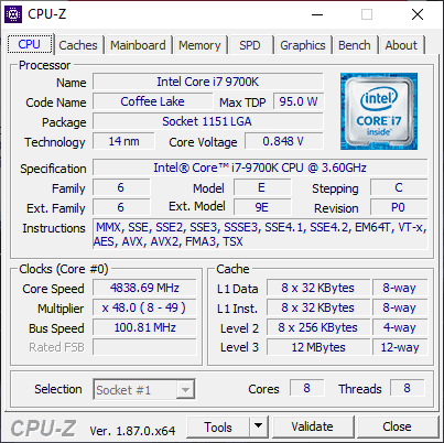

Also im idle komme ich auf folgende Werte:
laut CPU-Z ist der V Core teilweise auf 0.85V ist das normal?
Naja nach 7min Prime 95 mit FFT auf 12 erreiche ich dann schnell die 99° und bleibe konstant auf 98° bei einigen Kernen.

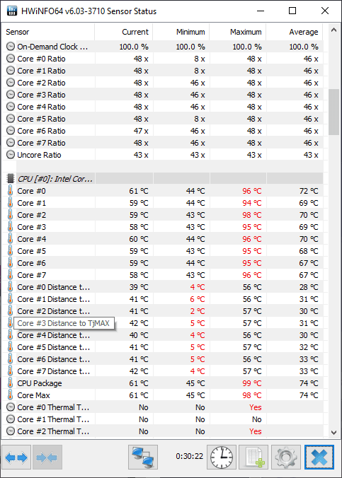

Hier sind die Werte nach 30min APEX Legends in WQHD und 144hz. G Sync ist aktiviert.
ACHTUNG: Die Werte habe ich, wenn bei OC Genie 2 ausgeschaltet habe und komplett auf default settings + XMP enabled.
Wie kann das sein, dass solche krassen Temperaturen erreicht werden? Ich habe die Ingame Werte im Blick und bin ständig über 80°. Und das trotz default Settings ohne OC?!?!
