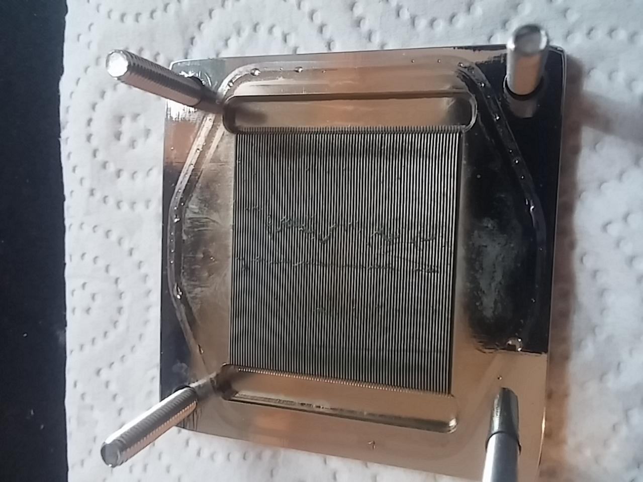

Ich habe den Kühler aufgemacht und gesäubert in der Hoffnung dass das was bring, leider Fehlanzeige. Es war allerdings ein grauer Schleim auf den Lamellen. Den Radiator hatte ich schon vor dem Einbau zuerst mit einem Fettlöser und dann mit einem Kalklöser gereinigt. Danach lange mit Wasser gespült und dann noch mal mit destilliertem Wasser.

Die Frage ist auch ob es am CPU Kühler liegen kann. Kann der graue Schleim den man oben auf dem Foto sieht, die Lamellen nachhaltig verstopft haben? Wie würde man das reinigen? Zahnbürste ist viel zu dick.
Nein, nicht 20°C. Das Foto oben sieht nicht so übel aus wie du denkst. Das ist noch gar nichts und dürfte kaum die Kühlleistung beeinflussen ;)

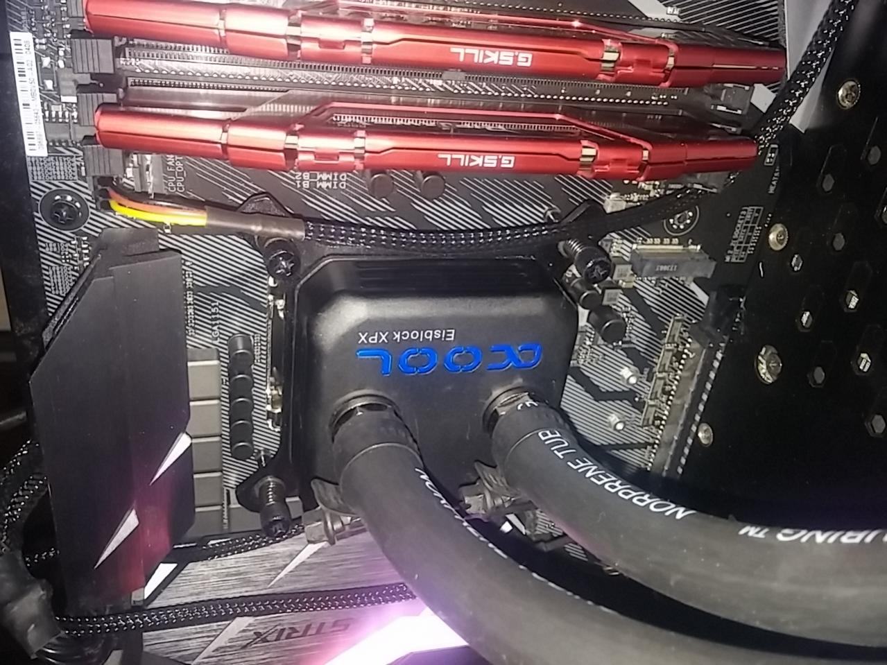

Ok, habe die Ryzen Scheiben stattdessen verwendet, die sind ein ganzes Stück dicker. Temps sind aber nicht besser und andrücken bringt jetzt auch nichts!?! Komisch...
Habe nacheinander jede Schraube gelöst und mit dickerer Unterlegscheibe wieder reingedreht. Wieder bis zum Anschlag. Temps scheinen jetzt sogar was höher als vorher. Die Paste neu machen?
Dreh den BLock vor allem mal richtig herum. Der Wasserfluss ist so gelegt, dass er dort entlangläuft, wo sich die DIE befindet. Nochmal Kühler lösen, WLP tauschen, richtige Schrauben nehmen und dann nochmal testen. Nicht zu viel WLP. hauchdünn reicht.
Vorher hatte ich rechts "IN" und links "out". Jetzt habe ich unten "IN" und oben "OUT". Entlüftet schneller, temps scheinen gleich zu sein. Das Wasser trifft genau die Mitte des Kühlers, strömt von da in beide Richtungen.
Hab die Paste nochmal neu drauf gemacht. Weniger Paste hat auch keine Verbesserung gebracht. Ich vermute langsam dass Caseking bwz 8auer beim Köpfen Mist gebaut haben. Im Kühler ist alles in bestens. Durchfluss stimmt. Anpressdruck ist jetzt sogar nen Tick höher als vorgesehen. Die Wärmeleitpaste und Kühler gehören zu den Besten.
