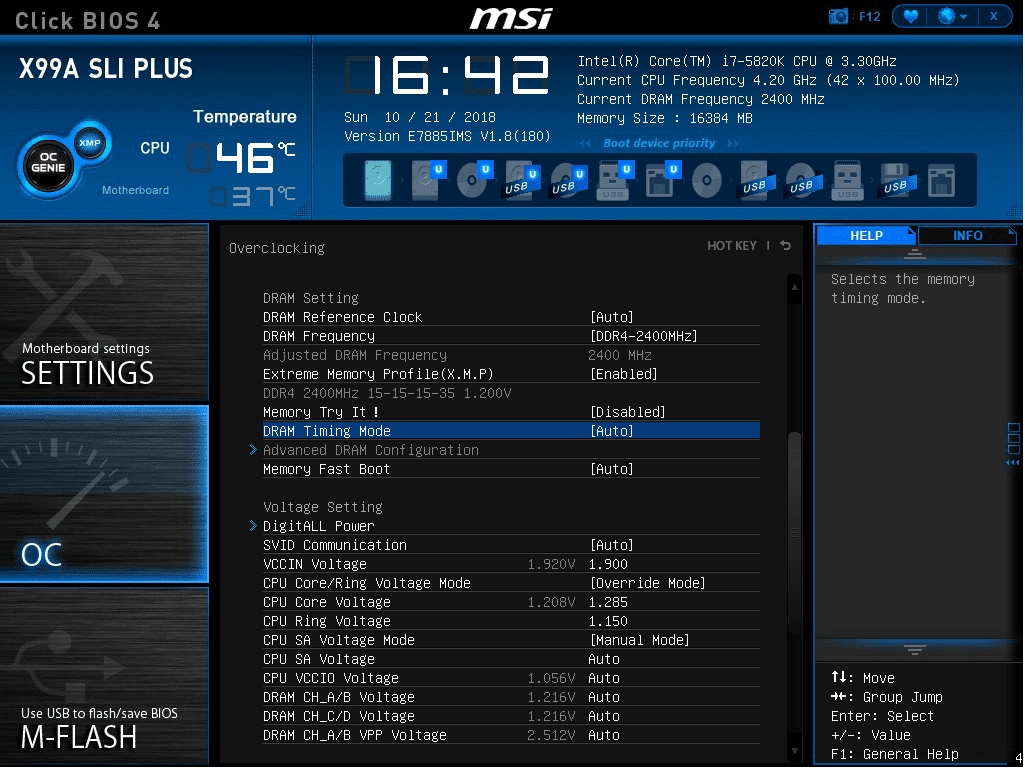

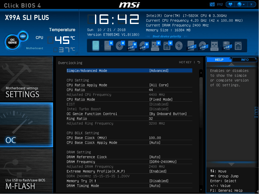

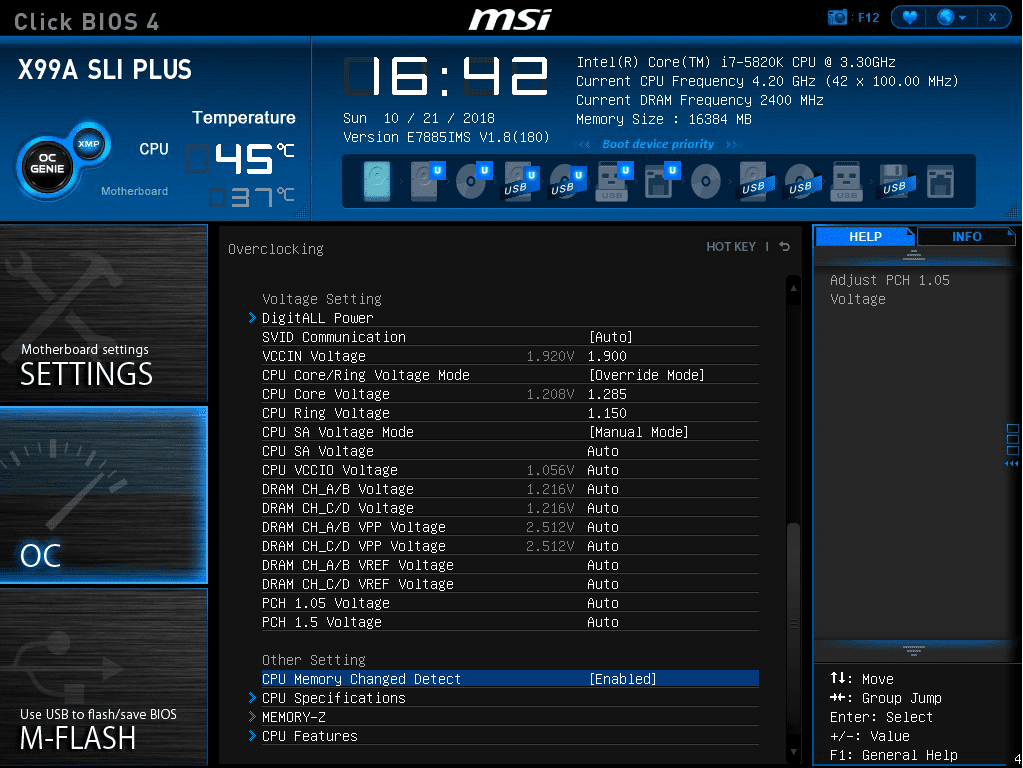

Aber von Anfang an: Habe einen I7 5820k auf einen X99a Sli Plus (Bios Version 1.80) mit einer - meiner Meinung nach - Potenten Wasserkühlung (360er Rad aktiv und MoRa3 420 passiv. Max Temp 35°C)
Gekühlt wird GPU, CPU, SPaWa (EK Supremacy Evo auf CPU).
Jetzt zu meiner ersten Frage: Bin jetzt auf 4,2Ghz bei 1,250V und habe bei Cinebench schlechtere Werte als ein i7-3930k (Stock?) - Wassertemps waren bei 31°C.
Übersehe ich da etwas oder sollte das nicht so sein?

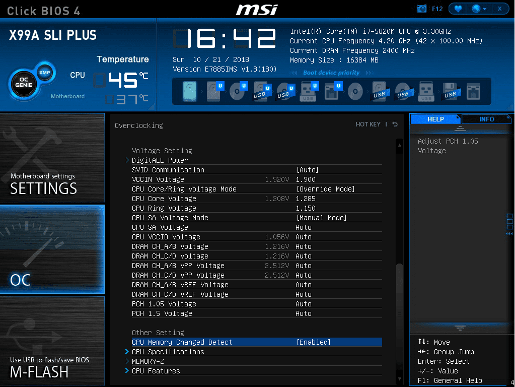

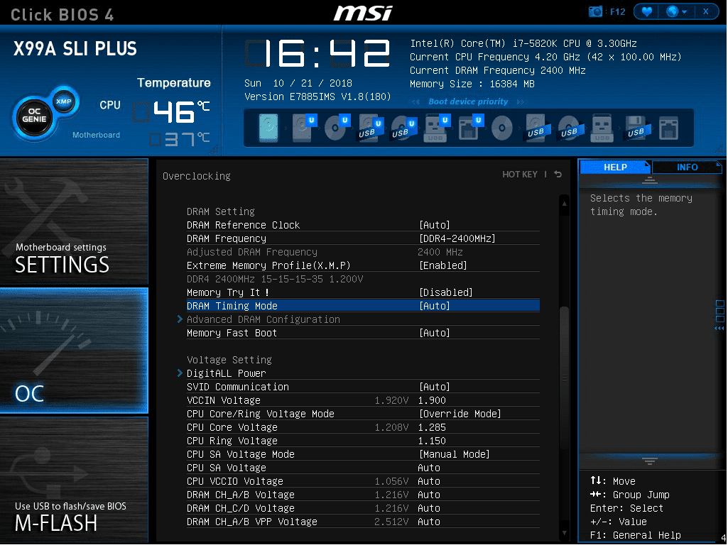

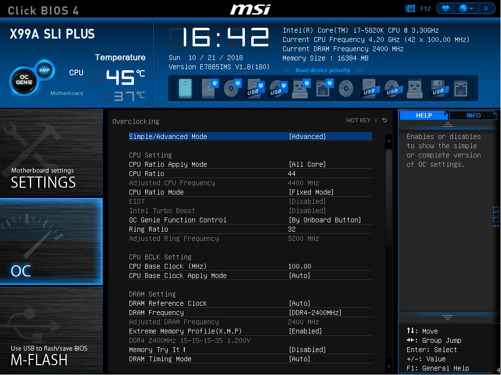

Meine Bios Einstellung waren fast die gleichen wie auf den Bildern, nur dass ich 4,2GHz und 1,25V hatte..
Bios_1.PNGBios_2.PNGBios_3.PNG.

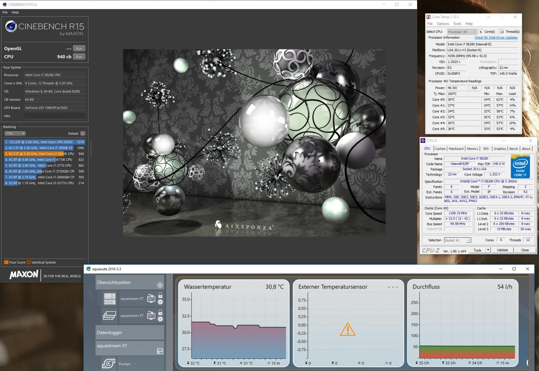

so habe Cmos gemacht und einmal mit und einmal ohne XMP je 3 Durchgänge laufen lassen.
Ohne XMP:
Mit XMP:
Nur 20 Punkte Unterschied zu 4,2GHz und 3,2GHz Ring Takt und laut Vergleich im Internet sollte da Standard irgendwas um die 1050 stehen...
Irgendwas stimmt da nicht. Extra mehrfach überprüft, dass im Hintergrund nichts läuft und somit Leistung zieht.
Mein nächste Gedanke wäre jetzt erstmal Bios Flashen, oder gibts da was anderes zu tun?
Ein Freund von mir hat seinen 5820K auf 4.3GHz (Uncore 4.1GHz) übertaktet und auch kaum Mehrleistung erzielt. Trotz niedriger Grafik-Einstellungen (aber WQHD) und einer 1080TI unter 100FPS in PUBG. :fresse:
Merkwürdig, ich denke, irgendwas stimmt da nicht.
Mein 5820k kommt mit knapp 4.2 auf 1230 Punkte.
-faxxe
Ach dir danke für die Bestätigung. Sind die benches auf einem frischen Windows gemacht worden? Wobei das eigentlich nicht so große Schwankungen verursachen sollte..
Sonst noch eine Idee, woran es liegen könnte?
Hm...Mach mal alle Stromsparmechanismen aus, so dass immer die 4,x ghz anliegen. Ist aber nur ein Schuss ins blaue. :>

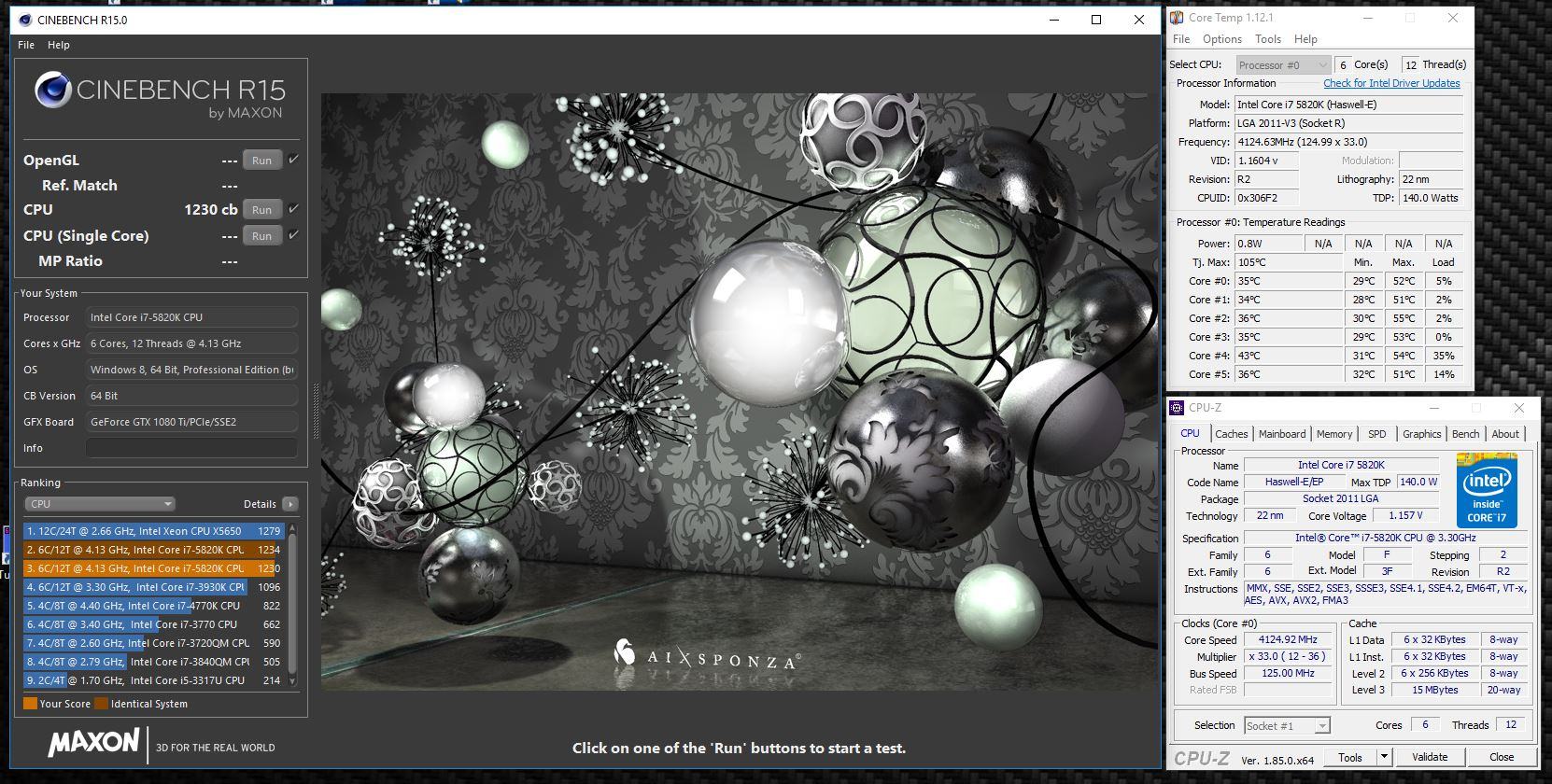

Edit: 4,5GHz und XMP geladen Cinebench_4.5GHz_XMP.jpg
^^Der Score ist ok!
Eher unter optimalen Bedingungen, die 1253 passen jedenfalls zum Takt und Speicher.

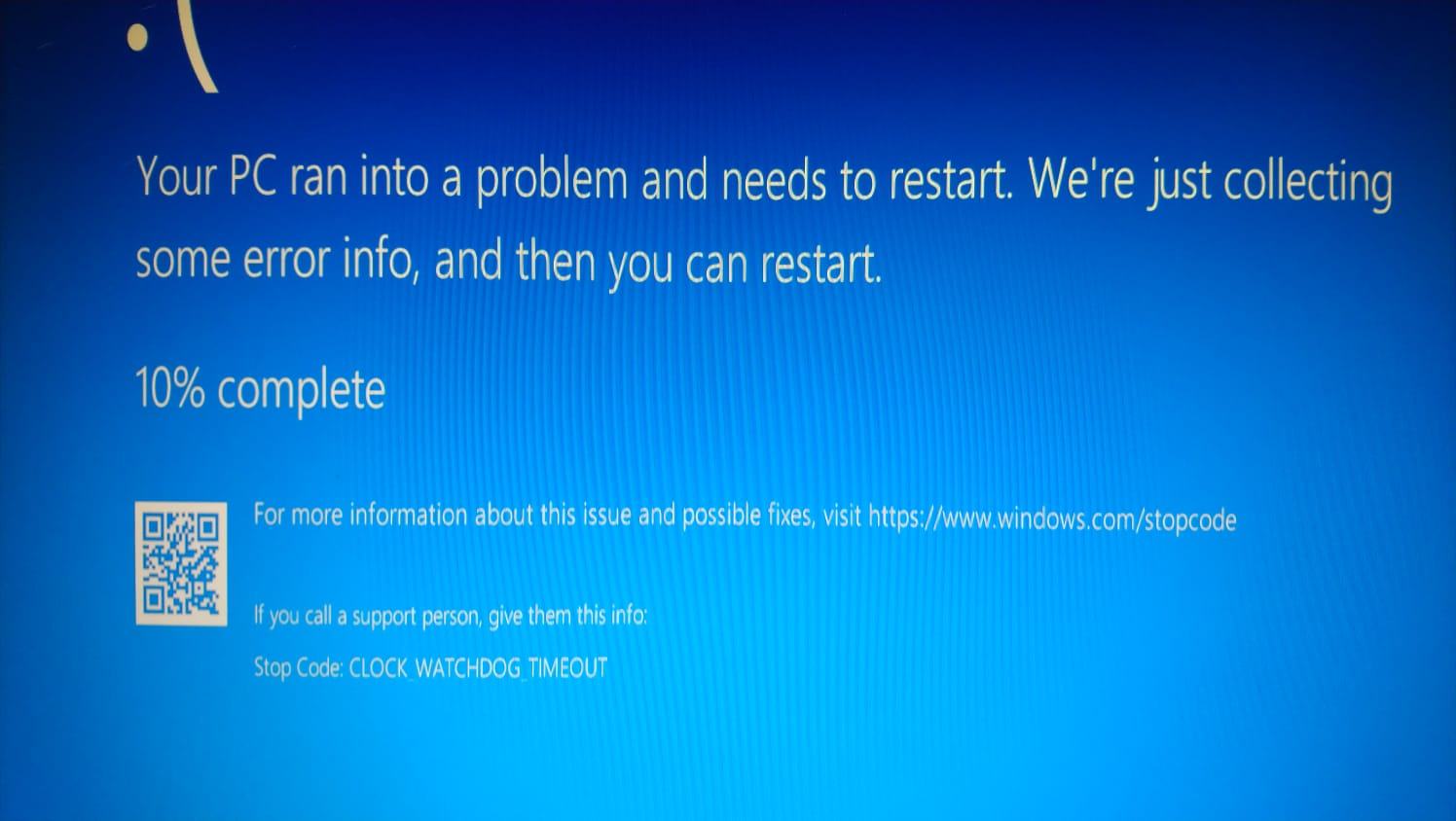

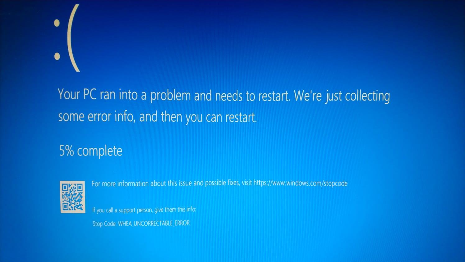

Welchen Bluescreen Code bekommst du angezeigt? Es kann auch einer anderen Spannung liegen als der Vcore oder Input Voltage.

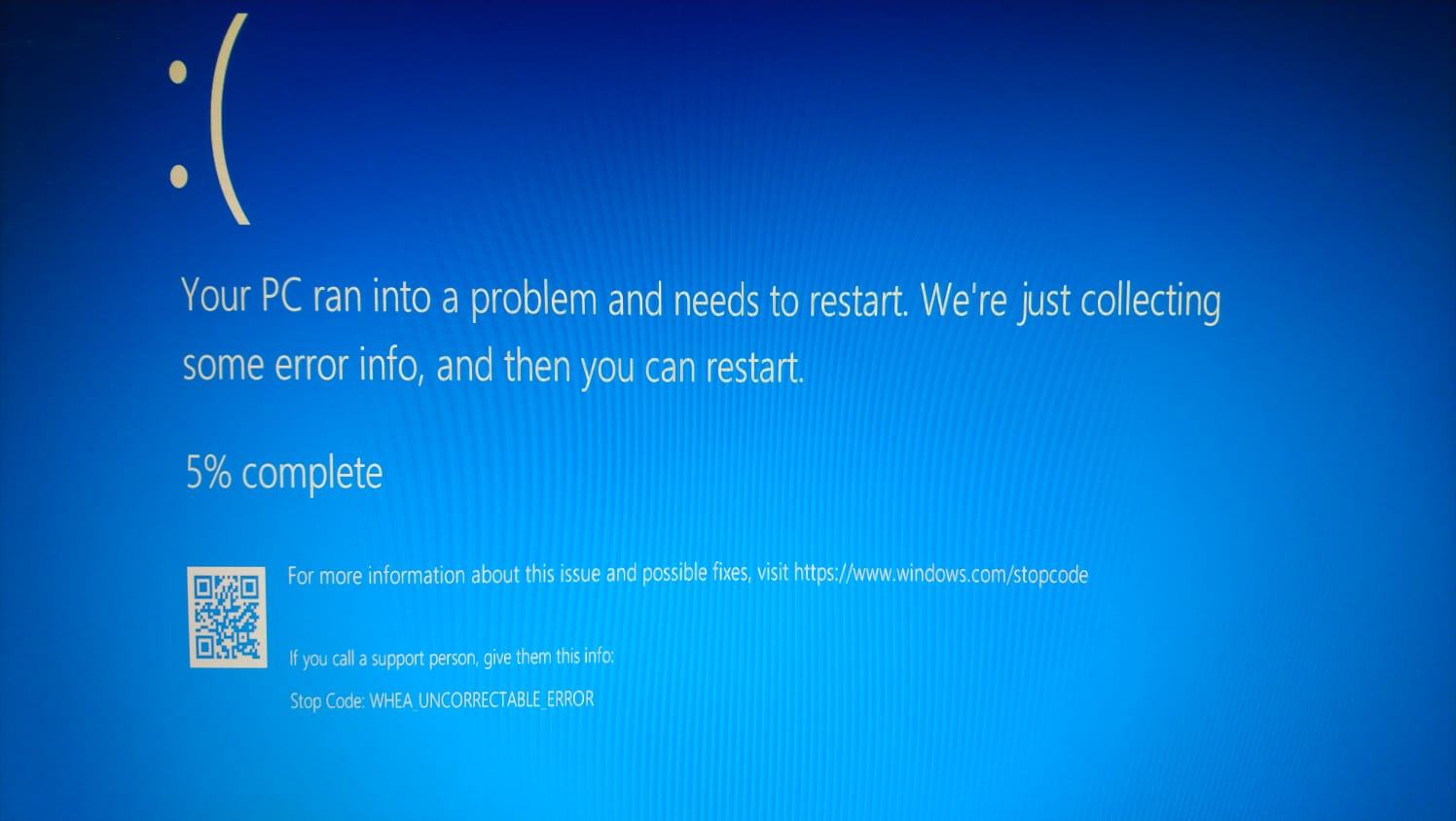

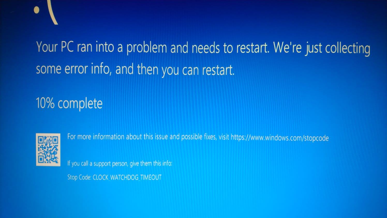

Ich bekomme immer wieder diese Fehler Meldung:
Wobei ich bei dieser Folgenden beim Start von Prime Direkt ein Absturz kam WindowsFehler2.jpeg (4,5GHz 1,33V)
Habe es nun probiert, die CPU I/O Schrittweise bis +100mv zu erhöhen. Jedoch ändert sich nichts an der Symptomatik. Bin sogar mit der Vcore bis auf 1,38V hoch (wobei hier dann langsam das Limit der Kühlung erreicht wird - 95 Grad package Temp.. Wobei der kühlste Kern dann gut 13 Grad niedriger ist - - und Mainboardspawa auch auf dieser Temperatur).
Auf der anderen Seite laufen selbst bei 4,7 GHz und 1,35 V noch alle benches (egal ob CPU oder Gpu).. Weiter bin ich da noch nicht gegangen.
Ich geh jetzt einfach mal davon aus, dass Mein Chip die AVX Last von prime bei 4,5GHz nicht erträgt? Kann man da irgendwas separat einstellen, bzw die evtl. Niedriger takten?
