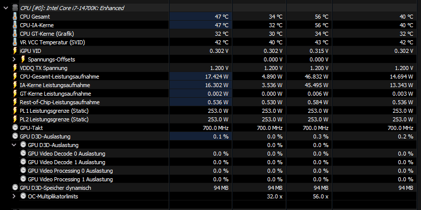

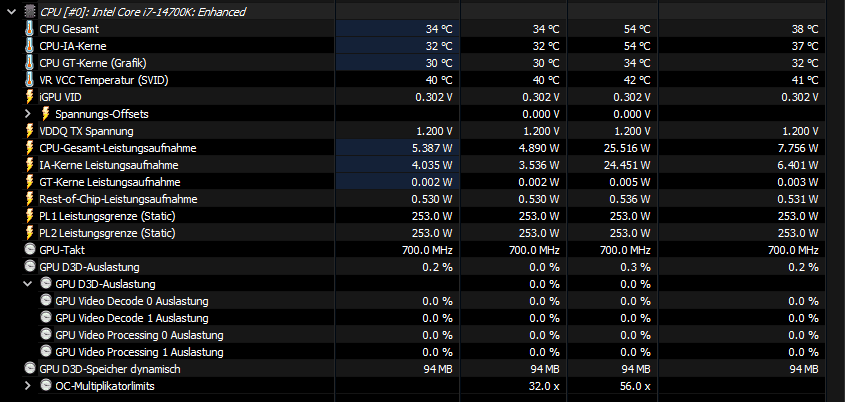

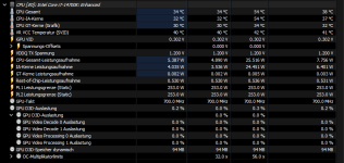

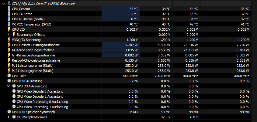

Also so sieht es bei mir aus mit Energieeinstellungen Ausbalanciert, Min knappe 5 Watt und 1.100 P-Cores bzw. 800 MHz für die E-Cores.
Scheint ja der "normale" Wert zu sein, den ich auch bestätigen kann.

JA die Werte sehen gut aus . Darum gehts ja. Die hätte ich auch gerne

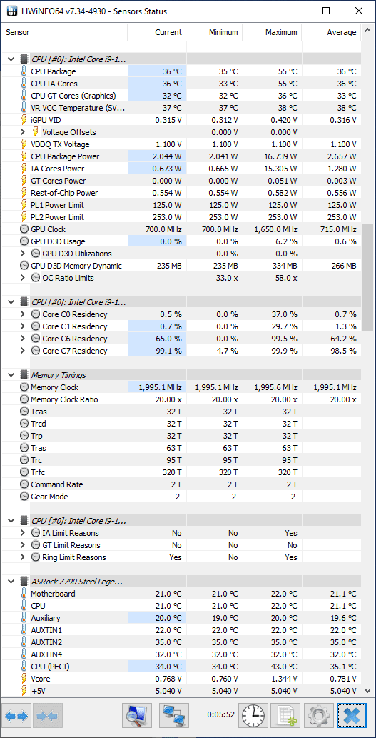

Es gibt sowas wie einen normalen Wert nicht, da die Idle Leistungsaufnahme eben davon abhängt wie Idle die CPU wirklich ist, was man also so alles installiert hat und wie viel CPU Last dies erzeugt auch wenn man sonst nichts unter Windows macht und was eben bei Windows und im BIOS an Energiespareinstellungen aktiviert ist. 2W sind mit dem 13900K möglich:
Man beachte auch den Durchschnittswert der über mehr als 5 Minuten ausgenommen wurde.

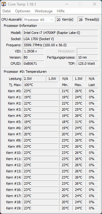

ich habe auch einen 14700KF mit DDR5 6400 und einer RTX 4070 Ti auf einem Asrock Z790 PG Riptide, mit W11 und "Ultimative Leistung"
das sind meine Idle Werte, zwischen 2,5 - 7 Watt, wenn ich die Maus bewege gehts hoch auf 23Watt
Wenn ich im BIOS bei der CPU irgendwo einen fixen Wert einstelle geht der Verbrauch auf +50 Watt Idle hoch, ich denke das bei Dir im BIOS etwas ungünstig eingestellt ist.
