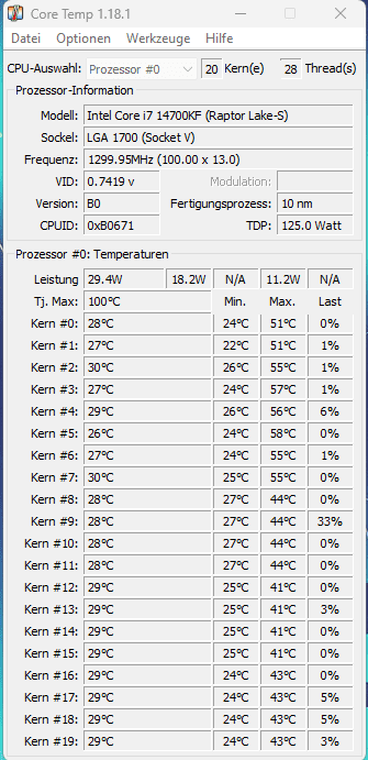

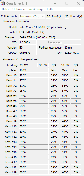

Für mich schauen die CoreTemp Screens absolut normal aus.
- 1tens weiß niemand was du unter Win für Tools installiert hast und dementsprechend für HG Prozesse laufen (Virenscanner, Boardsoftware usw.).
- 2tens reicht schon das Aufrufen des Browsers, Maus bewegen und Aufruf des CoreTemp Tools ansich schon dafür, dass auf den Kernen minimale Last entsteht.
Das Setting Ausbalanciert reicht eigentlich schon, bis die CPU sich nach Aktivität, egal welcher, wieder "beruhigt" dauert ja auch einen Augenblick und selbst dann hast du noch Taktschwankungen.
Lade dir einfach mal das Intel XTU herunter, starte das Monitoring und warte mal 1 Minute während du den Graphen, Auslastung und Verbrauch beobachtest. Du wirst sehen was ich meine.
..alles im Grünen bei dir. (y)
ps: Außerdem solltest du bedenken, dass eine 14700K ja auch ein paar Kerne mehr besitzt als deine alte CPU und solang die nicht im Tiefschlaf bzw. die E-Cores manuell abgeschaltet werden, brauchen die auch ein bischen was an Strom. Zudem solltest du CoreTemp, wenn du schon Idle messen willst, auch dann starten wenn das Sys sich im Idle befindet! Anhand der max. Temps sehe ich zumindest, das du erst Last hattest und den Screen dann später gemacht hast. Das ist wenig objektiv.

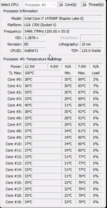

Derr Verbrauch ist der Hammer. Im Idle liege ich bei 60w+ er bei ~10w
Mein Bruders PC mit gleichem Board und gleiche CPU
Meine CPU alle Settings so gleich wie möglich

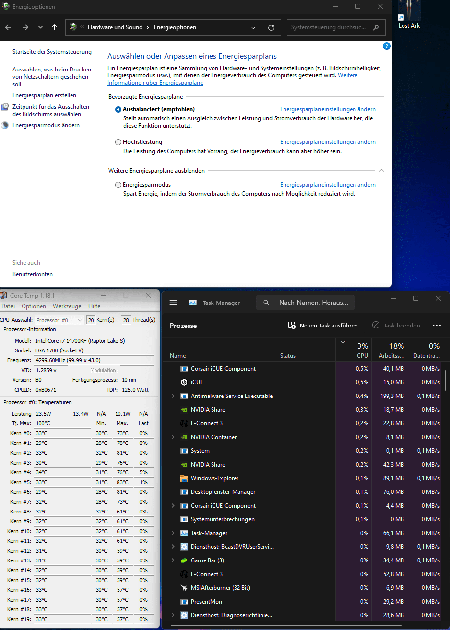

Schwierig zu sagen, wenn man nicht sieht was nun im Bios eingestellt ist. Und ich gehe natürlich davon aus, dass jetzt der Windows Powerplan dauerhauft auf "Ausgeglichen" steht und nicht wieder auf "Höchstleistung" oder so.
@CylenceX
Zeig doch mal den Taskmanager, was da Last erzeugt.
Falls z.B. sytem interrupts / Systemunterbrechungen ein paar % ausmachen, fehlt irgendein Treiber. Das kann massiv den Verbrauch erhöhen.

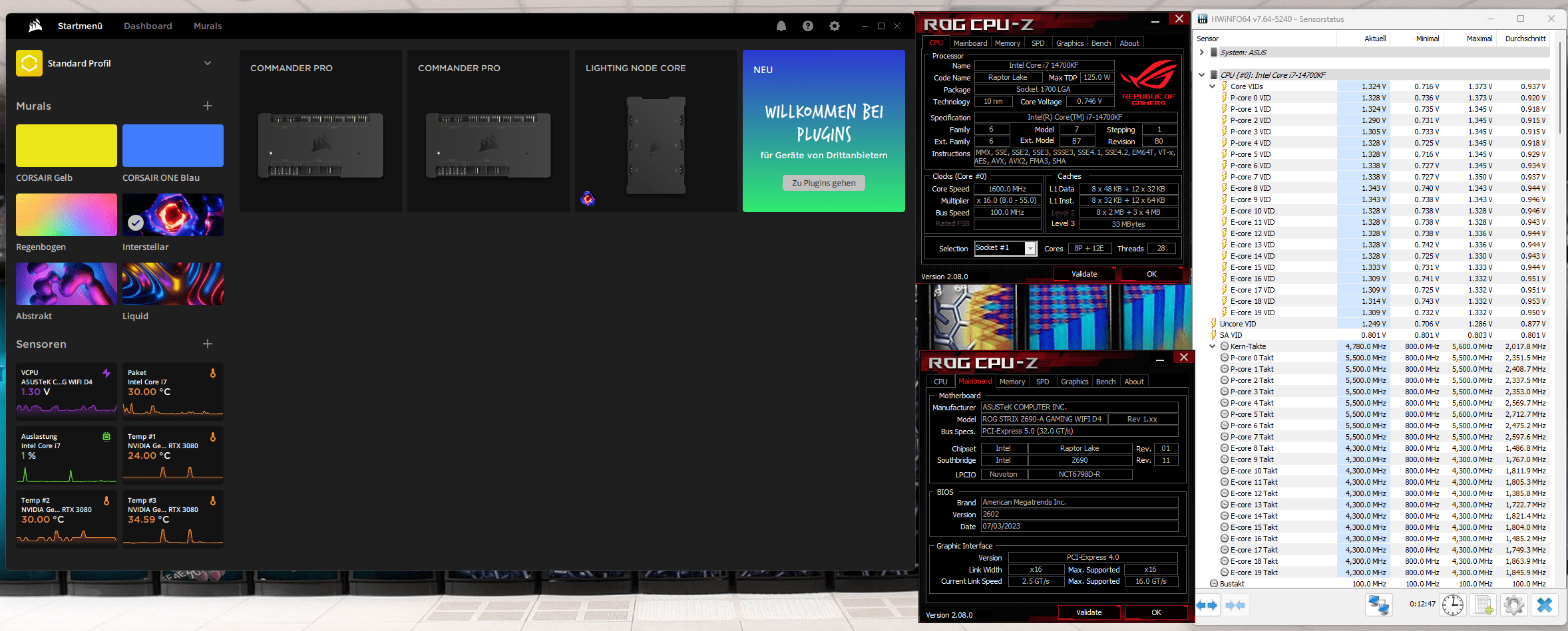

iCUE wird wohl dein Problem sein, quasi das erste Ergebnis google führt hier zum Forum wo einer das selbe Problem hat und die CPU nicht runter taktet wegen dieser Software
Kannst ja das ganze Gedöns mal beenden (notfalls übern Taskmanager) und gucken was passiert.
Taktet trotzdem runter.
