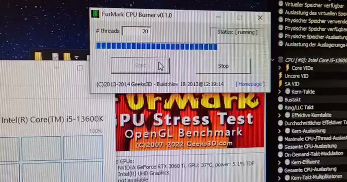

ich habe einen 13600K und einen Pure Rock 2 verbaut.
Beim Auslasten musste ich feststellen, dass die Temperaturen immer sehr schnell springen. Er springt direkt auf 91°C und hält die natürlich dann nicht lange und taktet dann von 4,6GHz auf 3,5, dabei springt die Temperatur direkt auf 54°C, sobald er wieder hoch taktet, springt auch die Temperatur wieder hoch.
Zuerst dachte ich, dass ich einen Fehler beim Kühler gemacht habe, aber die Wärmeleitpaste war gut verteilt und auch keine Folie am Kühlkörper. Ich habe die MX4 genommen. Kann es da defekte CPUS geben? Der Kühler selber wird halt nicht so heiß. Ich kann den überall anfassen in der Zeit.
Verbaut ist das Ganze auf einem Gigabyte B660 DS3H DDR4 mit aktuellem Bios.
Hier mal ein Video, wie das aussieht:
Danke

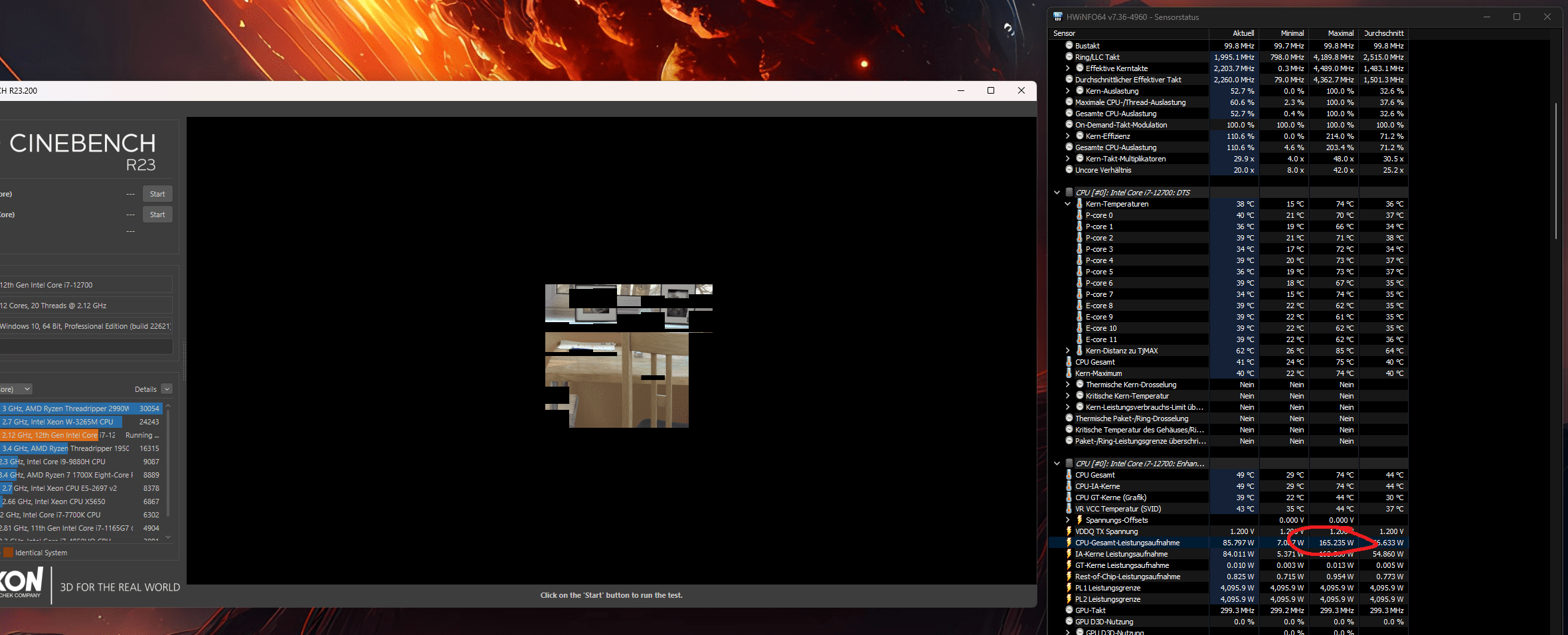

Anbei noch mal ein ordentliches Video wie es sich verhält.
(hoffe man kann es auch besser lesen, da schärfer und alles)

Na , da geht er schon über 160W hinweg, man nimmt auch kein Furmark Stress Test. CB23 reicht da und den Kühler zu demontieren ohne dass du dir einen Kontakt Frame besorgt hast, macht keinen Sinn.

bei CB23 ist dasselbe verhalten zu sehen mit den Temperaturen

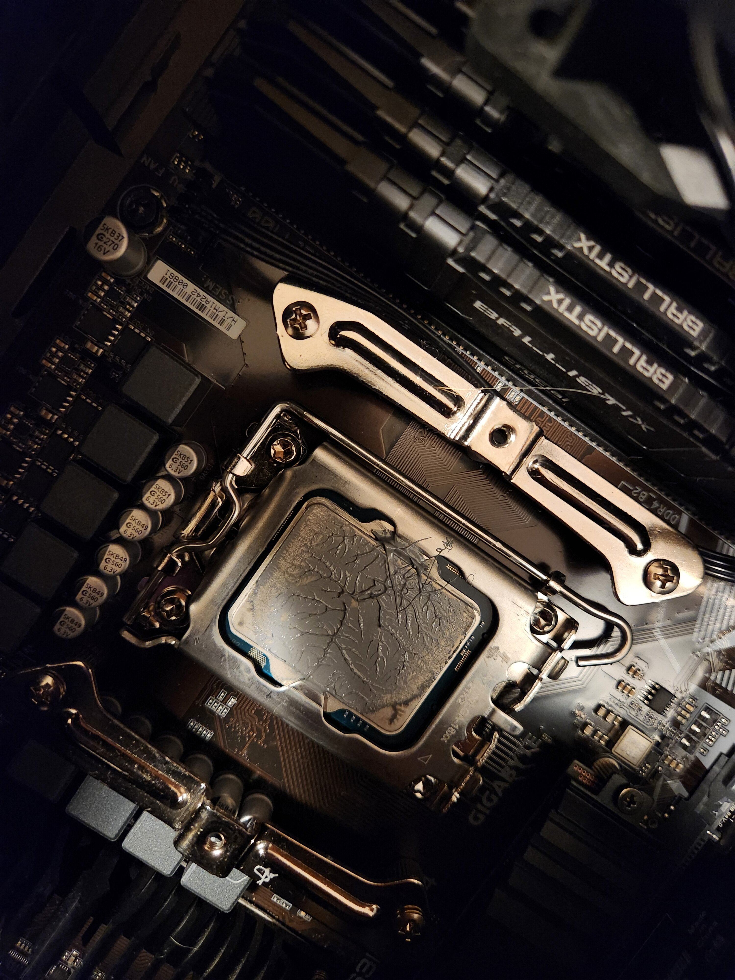

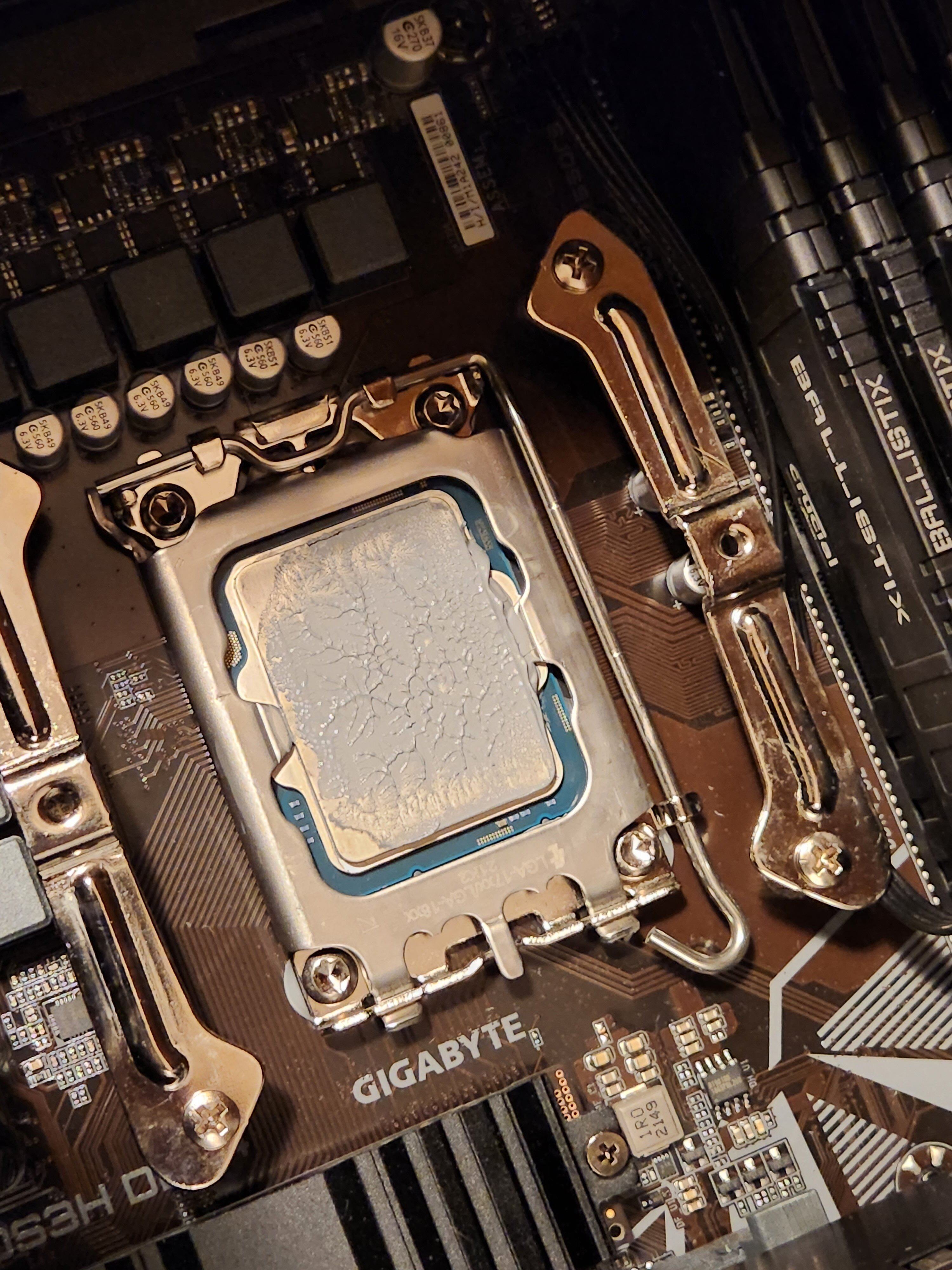

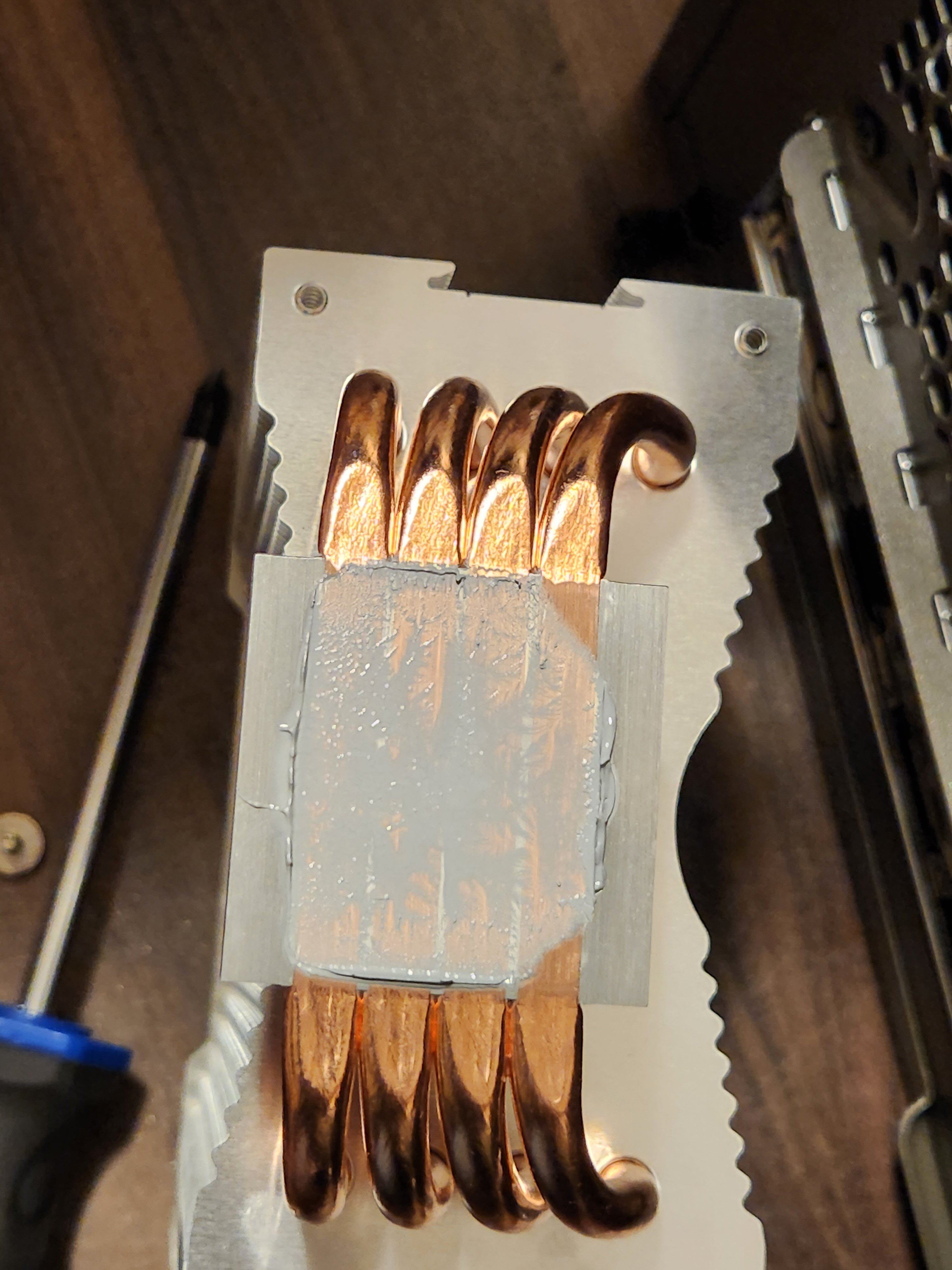

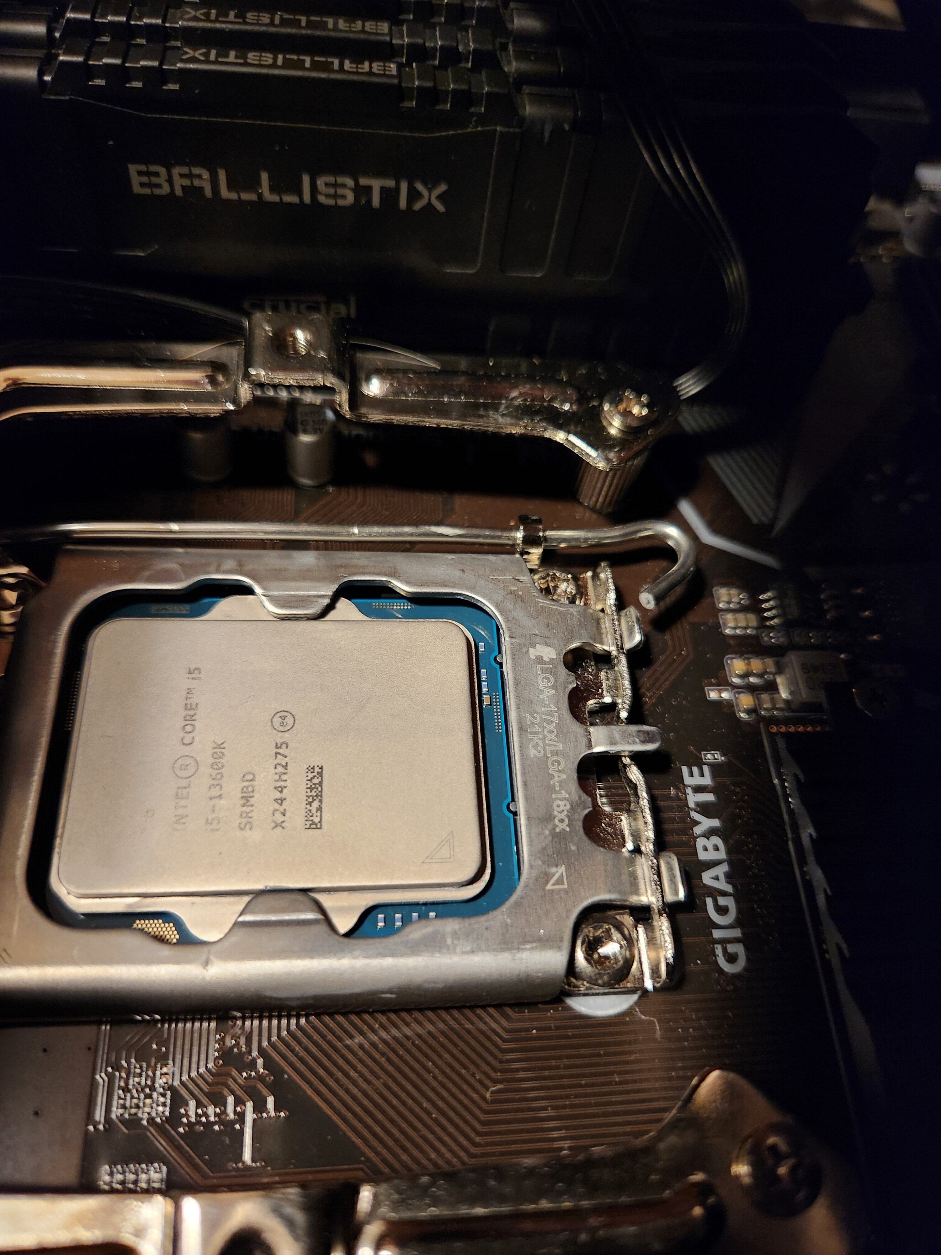

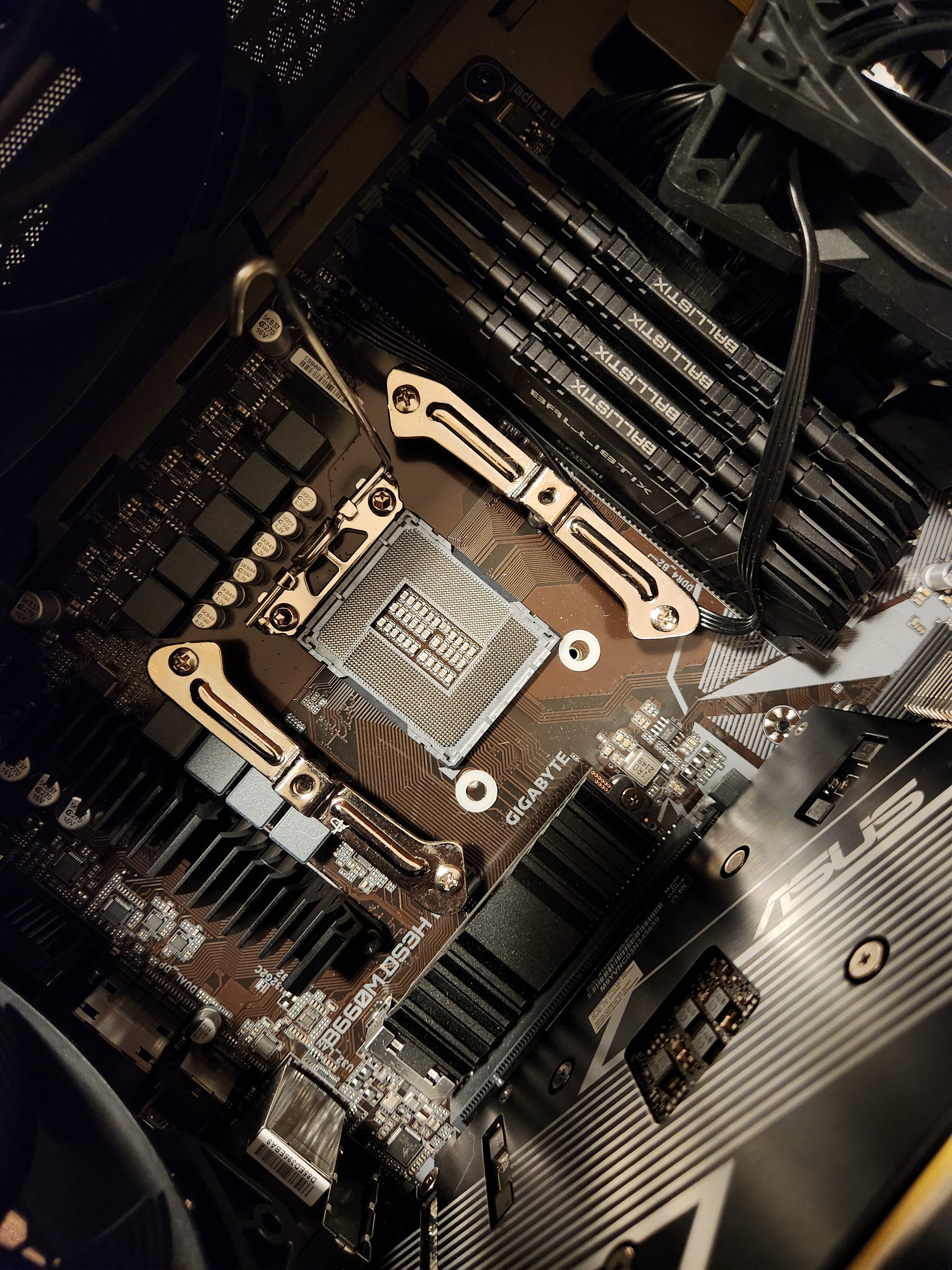

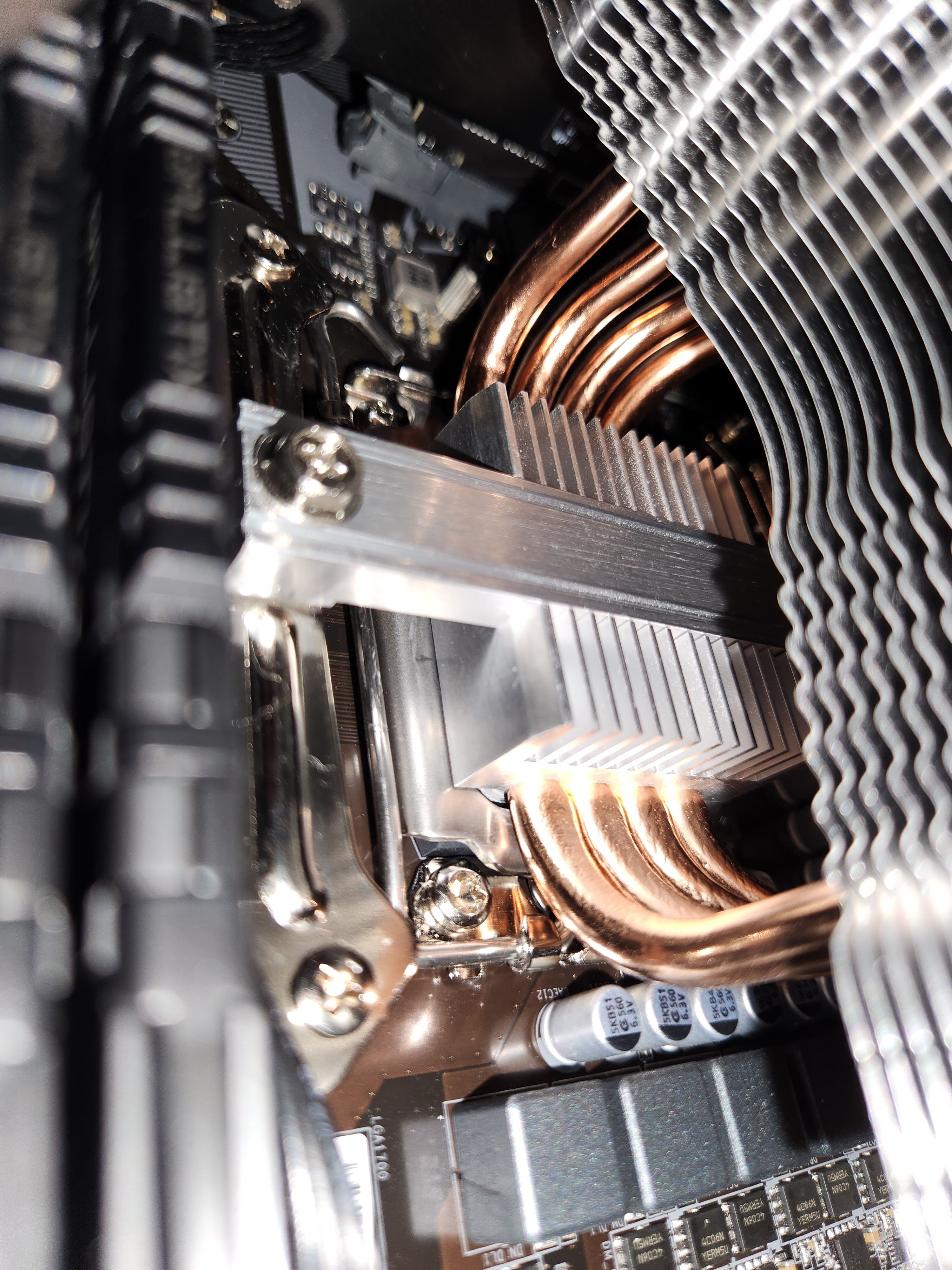

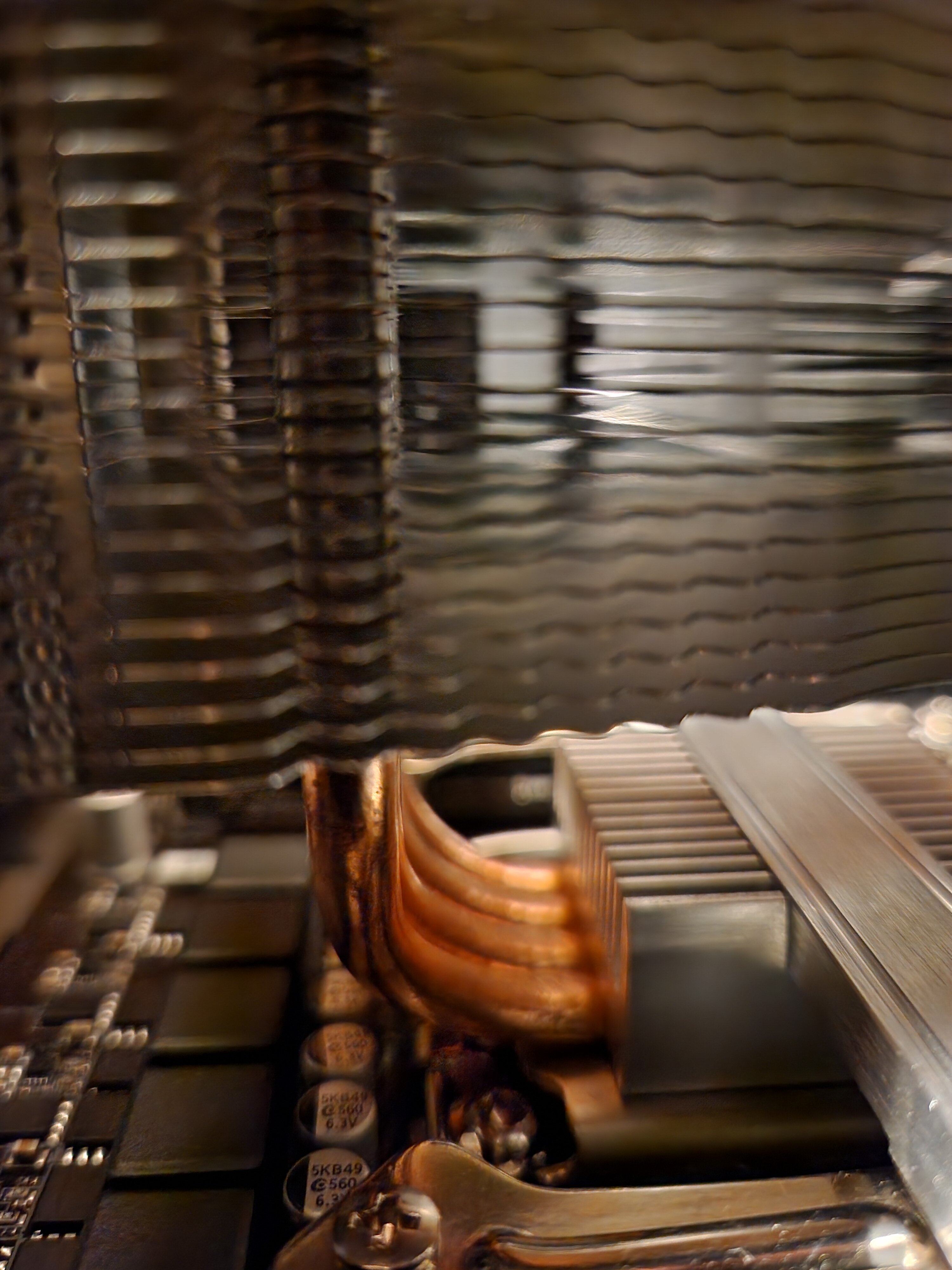

So hier nun auch ein paar Bilder.
Ist ja wirklich nicht der erste Pc, den ich aufbaue und war alles in 15min erledigt. Ist eigentlich einzig die Leitpaste, die immer nervt.
Die Unterlegscheiben haben zumindest schon mal eine Besserung gebracht. Er hält zwar weiterhin nicht dauerhaft die volle Leistung, aber definitiv länger bevor es einbricht.

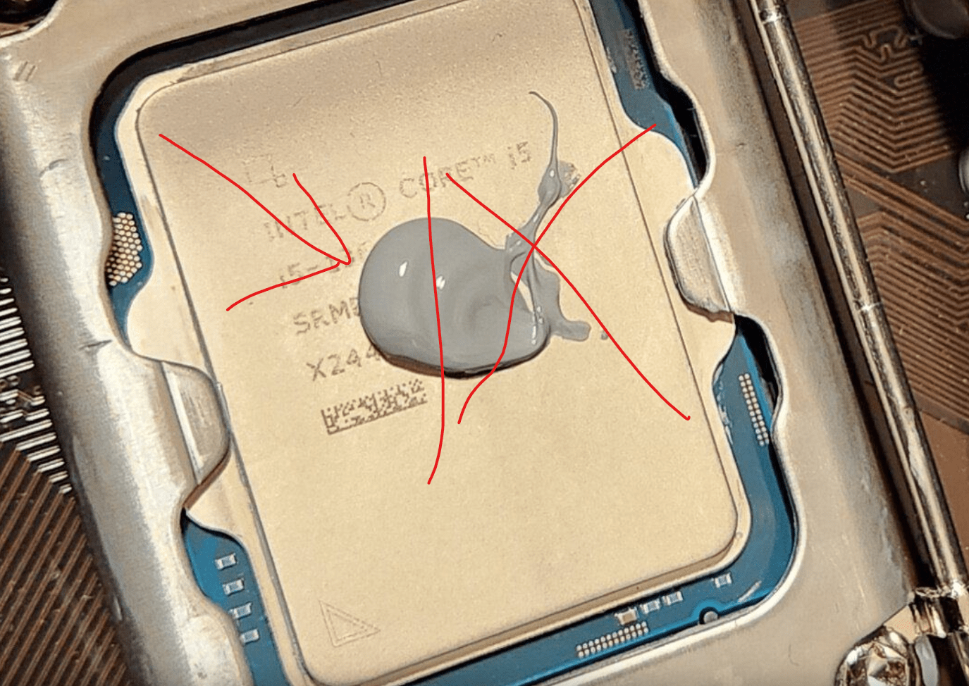

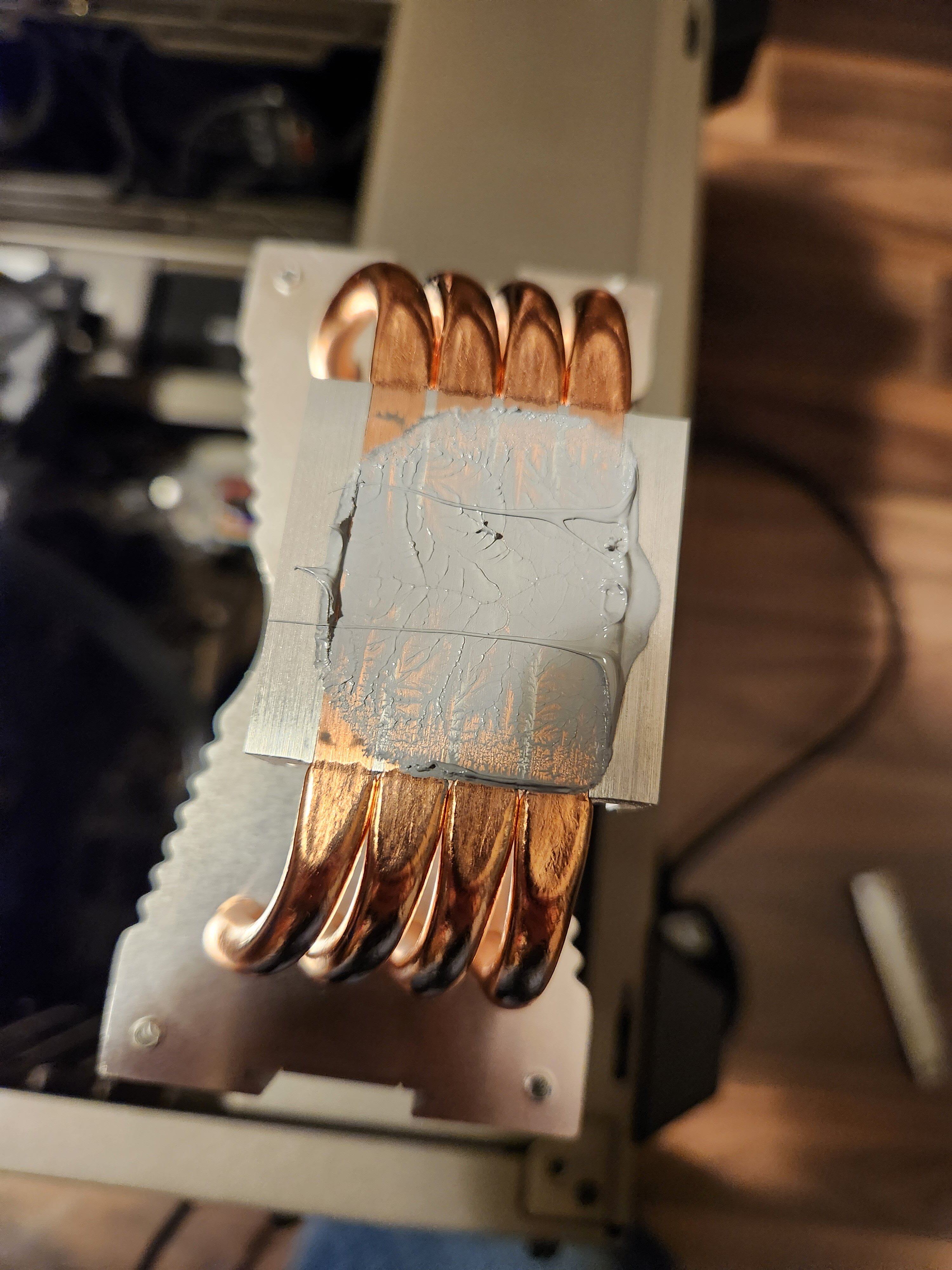

was ist denn deine wirkliche last? 24/7 cinebench oder gaming?
und wie viel WLP willst du da eigentlich noch drauf hauen? :d
das ist viel zu viel
das hier müsste eigentlich reichen. mit ec karte verstreichen und dann am ende mim qtip am rand entlang fürs finish :d

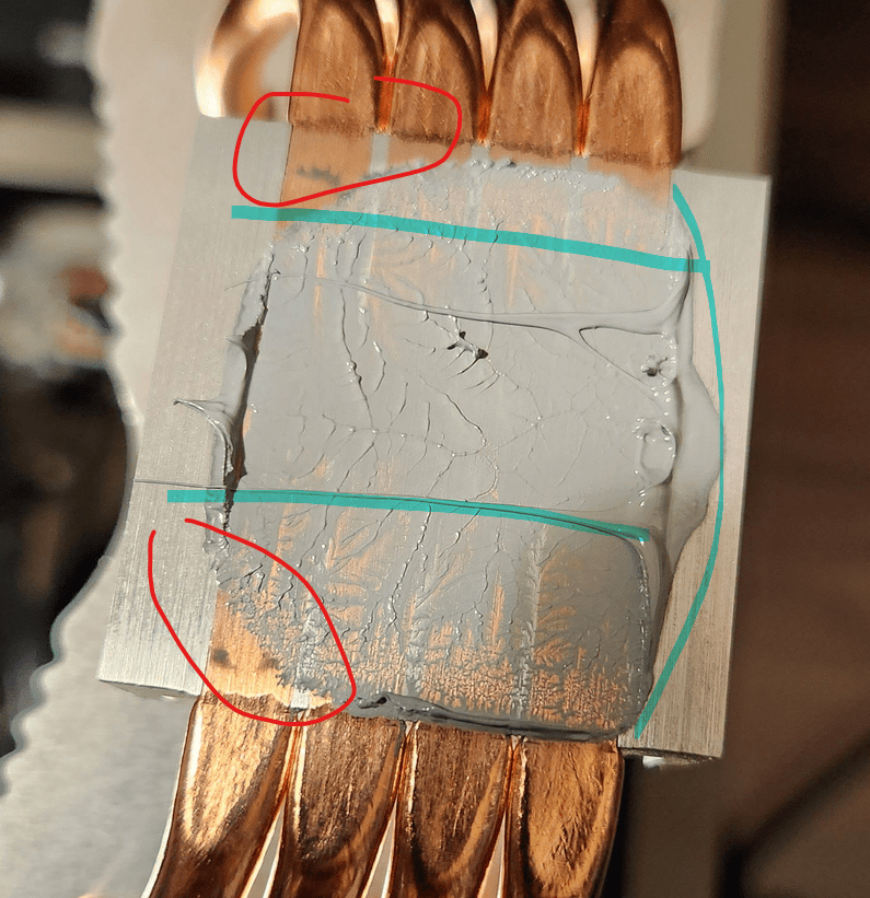

Kontakt vom Kühler ist beschissen, das ist des Rätsels Lösung. In der mitte sammelt sich die WLP und ist kaum verteilt, an den Ecken fehlts dafür. Der Abdruck sollte über ganze Fläche des IHS eigentlich so aussehen, wie auf dem unteren Drittel.
Contact frame regelt (und die WLP von Haus aus besser auftragen), oder halt n Kühler mit besserem mounting. Aber ich vermute das budget lässt keinen Kühler für 100 EUR zu, macht auch nich wirklich Sinn.
Bisschen weniger, ist durchaus nicht verkehrt, verstreichen ist Blödsinn weil Anpressdruck regelt.
Das kommt aber halt auch auf die Kühlermontage an, wenn man den nicht gerade praktisch ausgegelichen anziehen kann, dann wäre das vielleicht eine adequatere Lösung mit dem Verstreichen, Boxen Geklippse beispielsweise.
Eine Erbse in der Mitte, Fertig, ist in den meisten Fällen genau das richtige.
Wenn ich mir anschaue was dabei nachher rauskam, auch mit den AMD-Boxed bei AM4 also beispielsweise Spire und Wraith PRISM verhalten sich da schonmal unterschiedlich, es sei denn man hat den gekonnten Griff dazu, ist das so aber völlig i.O.
Spire verschraubt man, PRISM ist halt das typische einhaken auf einer und dann auf der anderen Seite, kann man und sollte aber diese beim "Einhaken" ohnehin auch richtig halten, denn auch nur den Heatspreader verkratzen oder an der Kante angesetzt, ist schonmal bei letzterem auch für den Kühler nicht wirklich gut, dann kann auch der nen dicken Kratzer bekommen.
Wenn man keine zwei linken Hände hat jedenfalls, ist die Klecksmethode perfekt, Erbsengrösse
Für alle Athlon-XP-Killer ist ohnehin Hopfen und Malz verloren... :ROFLMAO:

Hier Mal ein Bild von meinem zu großen Punkt in der Mitte. Hab den ab, da der Rechner heute ein anderes Problem hat (startet nicht bzw. Extrem langsam und SSD ist immer auf 100%) hatte deshalb mein alten i3 kurz rein, der keine Besserung bringt.

das verstreichen mach ich aus dem grund dass bei schiefem aufsetzten die erbse sich mit pech in eine richtung drückt.
das da oben ist immer noch zu viel wlp. ordentlich gemacht sollte keine wlp neben dem HS oberfläche landen. soweit ich weiß ist aber etwas zu viel wlp nicht unbedingt sofort dafür verantwortlich dass die temps deutlich schlechter werden
Du könntest auf eine gerade Montage achten, der Kühler war jetzt zwei mal gleich schief montiert (immer an der selben Stelle gekippt, siehe Abdruck).
Das Ergebnis von der Erbse sieht man ja dann in dem Post davor von dir.
