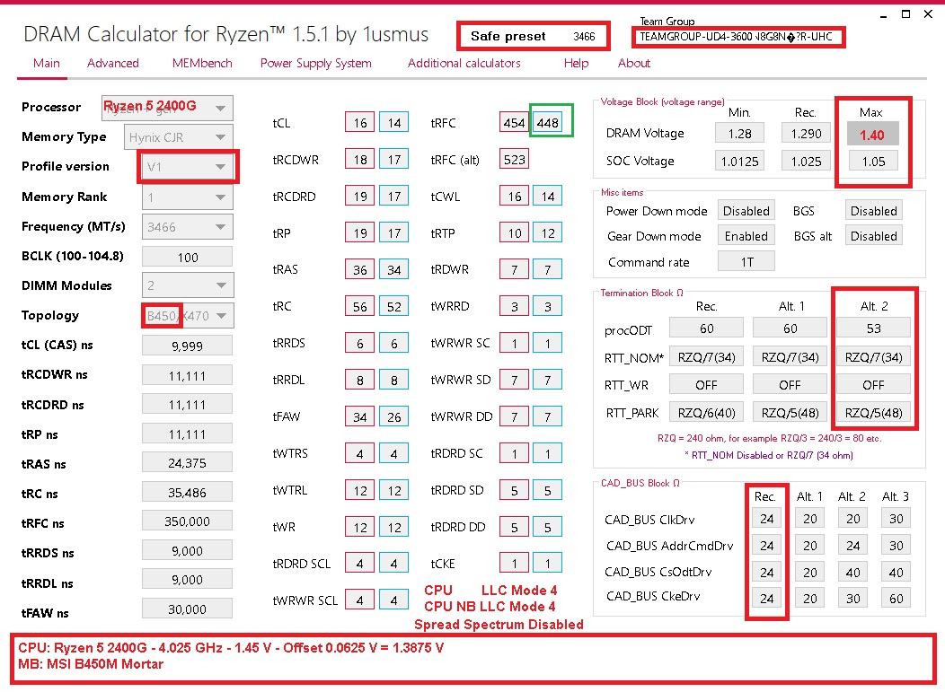

Ich schaffe die CL14 scheinbar nicht stabil, mit 1,35v VDimm gibt es keinen Post, aber auch mit 1,45v kommen nach 500-1000% Karhu Fehler - vermutlich Temps?
Gibt es ein leistungsmäßig halbwegs vergleichbares Setting, das leichter stabil zu bekommen ist?
3333 CL15?
€2:
Mit 2933 laufen die CL14 problemlos.
Schon komisch, dass Biostar die CAD Settings nicht frei schaltet. Hast du wirklich alles durchgeschaut? Hast du mal 3200 CL16-18-18 getestet um zu schauen ob vielleicht nicht das Board limitiert?
Ist das normal, dass ProcODT nicht angezeigt wird? Ansonsten tippe ich auf völlig falsche RTT Widerstände. Kann man die ändern?
RTC kann mit Agesa 007X die Rtt, ProcODT und CAD Werte nicht mehr auslesen (Ausnahme Asus Boards). Gehe daher von den Standardwerten aus, 60 Proc, 24 Ohm CAD und 7-off-5 Rtt.
Also ProcODT habe ich sowohl 60Ohm als auch 53,3Ohm versucht (in dem Screen mit 2933 waren es 53,3).
Ich dachte ich schließe mal Board und IMC aus, in dem ich bei relaxten Timings 3466MHz teste - Pustekuchen, immer bei 100-300% Karhu Fehler, machmal direkt bei 30%.
Mit 3200MHz und "save" CL16 Timings habe ich vorher bis ca. 4000% (1,5h) Karhu stabil gehabt, dann 1 Fehler :(
Jetzt teste ich gerade 3200MHz mit XMP Timings (CL19...) - nur um mal zu schauen, ob das tatsächlich stabil geht.
€: 2h stabil - sollte passen

Also 3200 mit "schlechten" Timings ist problemlos möglich, aber schon CL16-Timings führen bei 500% Coverage Karhu zu einem Fehler (ca. gleich schnell / langsam wie CL14).
Habe mir spaßeshalber noch ein Kit ripjaws V 3600er gekauft, sind auch Hynix CJR, laufen genau gleich, 3200 CL 14 sind auch nicht stabil machbar.
VDimm habe ich den Sweet Spot bei 1,4v ausgemacht, darunter wird's noch instabiler, darüber nicht besser und bei 1,45v wieder instabiler.
Liegt es hier evtl. doch am Board? Hat das Board auch Einfluss auf die Timings?
Welche Timings kann ich denn sinnvollerweise reduzieren / entschärfen, um CL14 oder auch CL16 stabil zu bekommen?
Habe nochmal mit ProcODT und den RTTs rumgespielt - CL16 bei 3200MHz sind safe ;)

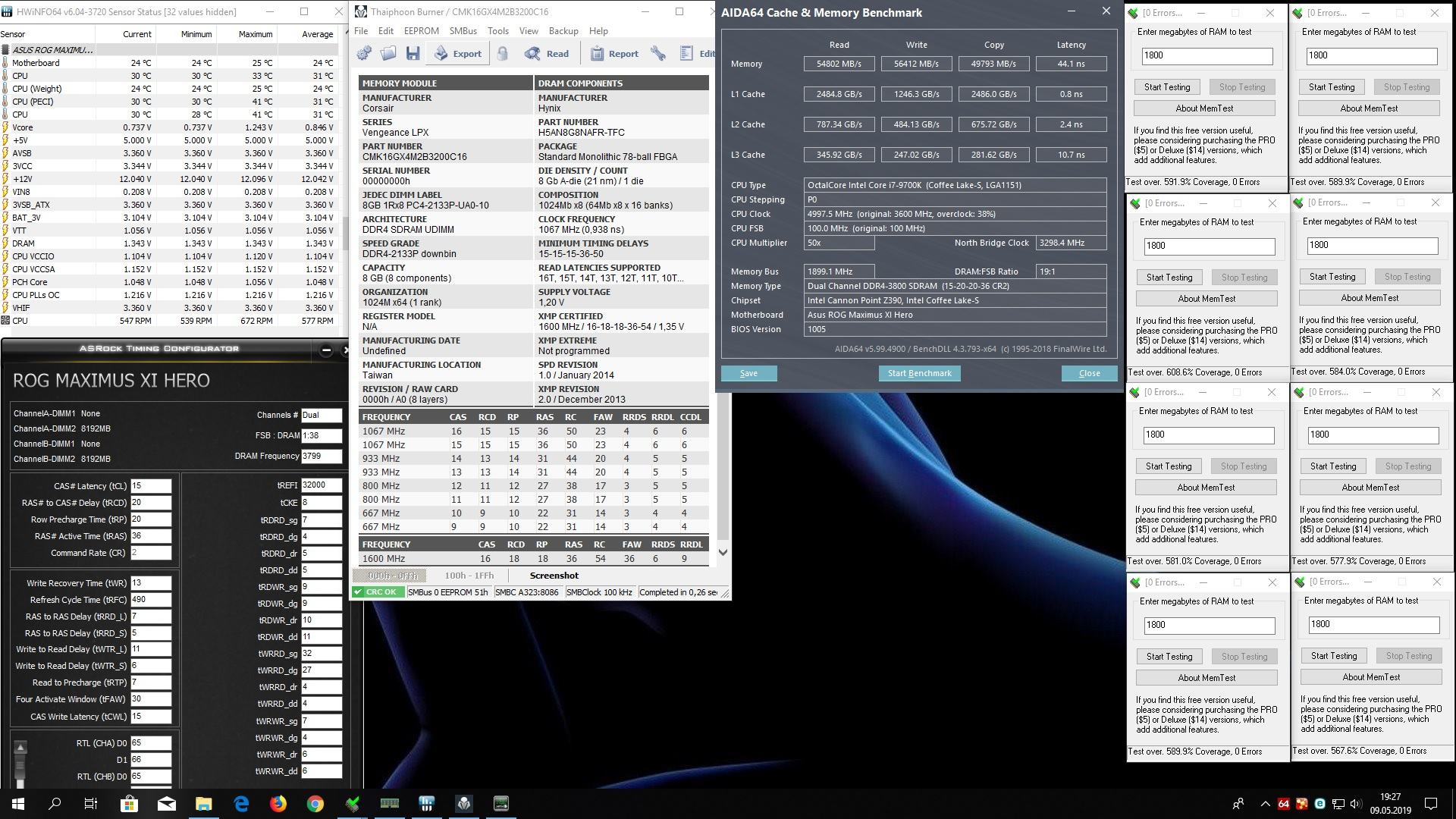

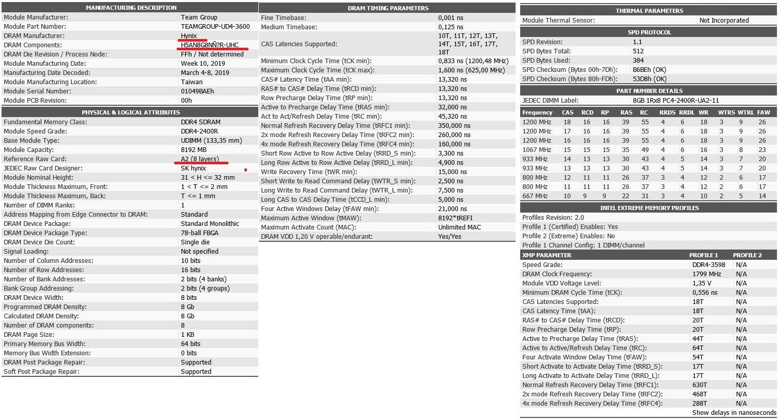

hab hier ein Kit von Corsair (CMK16GX4M2B3200C16) das sich wie ein C-Die verhält.
Wird aber von Thaiphoon 1.50 als AFR ausgelesen.
Oder übersehe ich da was ?
Gruß
Sieht wirklich stark nach CJR aus. Es kann durchaus schon mal vorkommen, dass das verwendeten ICs im SPD nicht richtig programmiert sind. Welche Version ist auf den Modulen angegeben?
Es sind Ver. 5.31
Werd mich dann jetzt mal an die RTL und IO-L Settings wagen, würde gerne noch etwas bei der Latenz rausholen.
Ich weiß aber nicht wirklich was ich da eigentlich einstellen soll :)
Gruß
Edit:
nach etwas Optimierung sieht es jetzt so aus: RAM 3800 opti..jpg
4000 bekomme ich nicht zum Booten (zumindest nicht ohne an der Spannung zu drehen).
Es sind Ver. 5.31
Hm, nicely done Corsair. 8Gbit AFR sollten Ver5.30 sein und 8Gbit CJR entsprechend Ver5.32
Mit dem Ergebnis kannst du aber zufrieden sein, also ist es wohl zu verschmerzen.

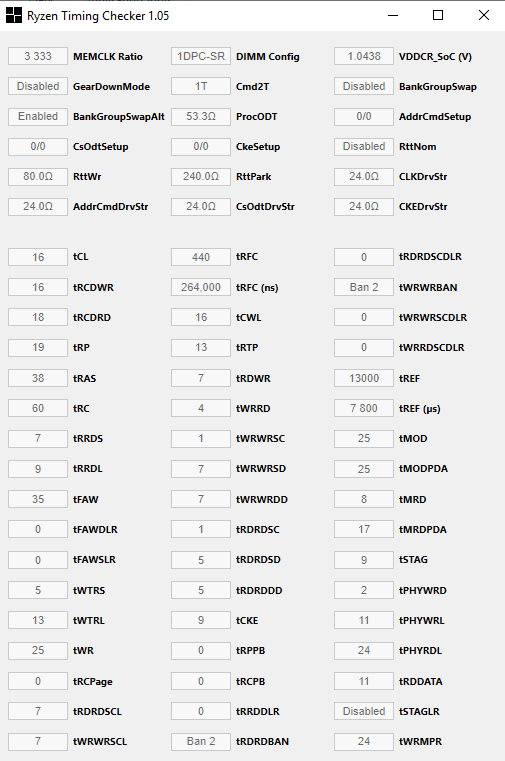

Anbei mein Versuch.
Mit dem DRAM Calculator 1.5.0 (1.5.1 wurde ja heute veröffentlicht) habe ich 3200 CL14 (17/17/18) endlich stabil bekommen (Karhu lief letzte Nacht mit 41000% durch).
Habe ein paar Timings noch heruntergeschraubt, scheint auch weiter stabil zu sein.
Die Spannung liegt bei 1.38V.
Kann noch an irgendeiner Stelle noch etwas spürbar optimiert werden?
@kettcar
Sieht soweit gut aus. Du könntest nur noch versuchen mit der Soc Spannung nach unten zu gehen. Es sollten eigentlich deutlich weniger ausreichen zb 1.025V.

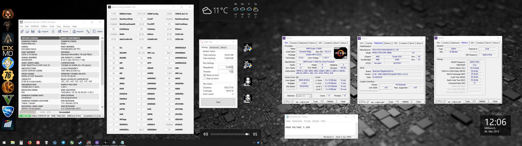

Vielleicht findet ja einer unserer RAM Folterspezialisten hier noch Optimierungsoptionen. Beim Thaiphoon Burner wird das Kit leider nicht als CJR erkannt, aber die Spezifikationen sprechen eigentlich dafür.
Meine Einstellungen beim RAM sind jetzt so wie die Werte in den blauen Kästchen, außer der tRFC Wert, der ist wieder auf 454 angehoben. Mit dem memtest.exe der beim Ryzen Calkulator dabei ist, hatte ich beim Test einen Fehler bei 180 %. MEMbench, Testmem5, AIDA64 ( Freeware Version ) und prime 95 brachten keinen Fehler.
Da auch Spiele wie BF 1, Far Cry New Dawn, ARMA 3, Fallout 4 und CoD WW2 ohne Probleme laufen,werde ich jetzt die Einstellungen so lassen und bei Probleme mit wenigen Geschwindigkeit, also 3400MHz neu testen.
Es kann gut möglich sein das meine CPU, vor allem der Speicher Controller Probleme macht. Daher wundert es mich immer noch, das als ich die neuen Riegel eingesetzt habe, er das 3600 MHz Profil geladen hat und ich auch ins Windows kam. Der MEMbench vom Calculator zeigte dort nur 1 Fehler an. TestMen5 zeigte mehr Fehler an, aber auch Spiele die ich probiert hatte sind nicht abgestürzt, hatte dann mal alle CAD_Bus Einstellungen versucht und auch procODT, aber es blieben immer Fehler, aber von „stabil“ kann man da ja nicht reden.
Auf den Thaiphoon Burner kann man sich bei Hynix nicht verlassen...
Bei mir zeigt er je nach Versionsnummer mal MFR mal CJR an.
Speicher verhällt sich wie MFR
Bin zurück auf Agesa 1006, deutlich enspannteres Leben damit. 3600 funktioniert aber auch damit nicht wirklich.
Gibt es eine Möglichkeit AIDA etwas konstanter Laufen zu lassen?
Konstante Ergebnisse liefert Aida nur im abgesicherten Modus, da dort die ganzen Hintergrundprogramme nicht dazwischen funken. Erstaunlich mit wie wenig Soc die CPU auskommt. Gut möglich dass auch dein Board ab 3600 zu limitieren beginnt.

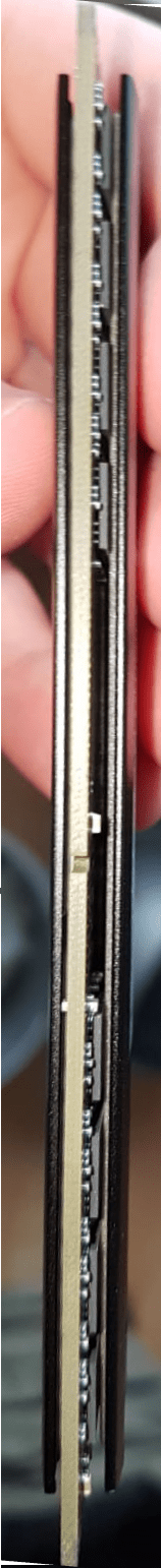

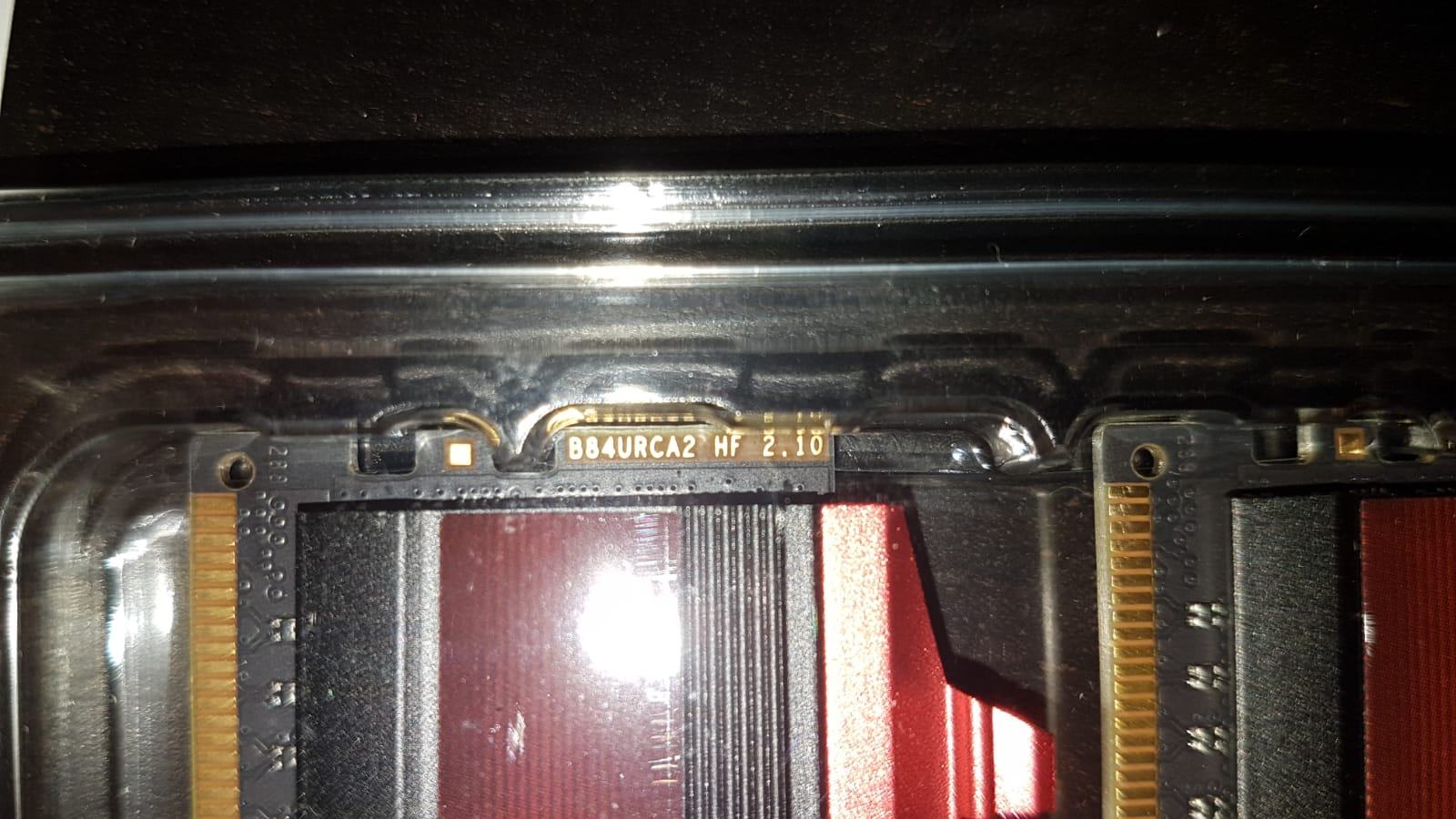

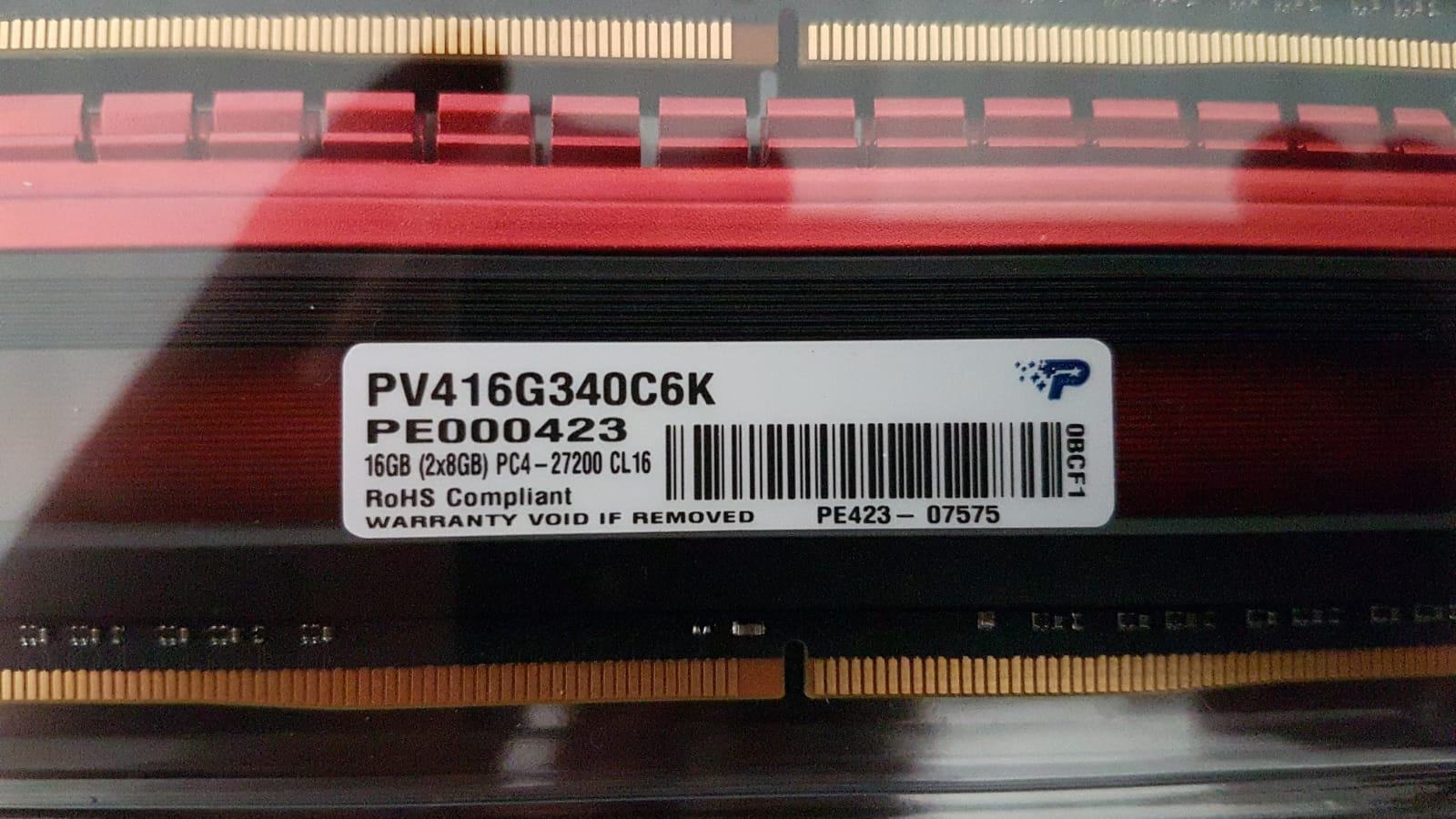

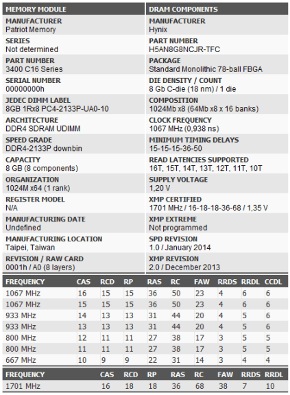

Letzte Woche kamen bei mir Patriot Viper 4 2x8GB, DDR4-3400, CL16-18-18-36 (PV416G340C6K) gekauft.
Anbei der Ausschnitt von Typhoon und paar "Beweisbilder" ;)
Zusammenfassung CJR, SingleRank, A2 PCB Layout
Kann also auch gleich für die SPD Datenbank genutzt werden!
Hallo koolin, danke für die Fotos und den Screenshot. Falls du vor hast das Kit zu übertakten, bin ich auf deine Ergebnisse gespannt!
Edit: Für die Datenbank wird jedoch das SPD selbst als Dump benötigt. Im Startbeitrag der Datenbank ist auch eine Anleitung dazu :)
