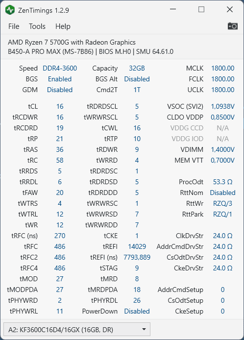

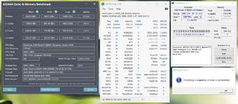

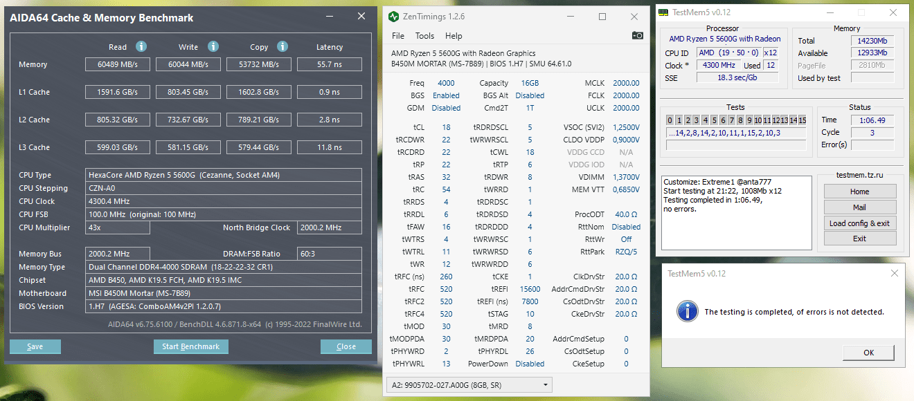

Ryzen APU 5600G iGPU 2400 1.25v
H8C OEM 2x8 4000CL18 1.37v GDM-OFF+CR1
  • 4000 18-22-22-22 32 54 4 6 12 520 1.37 4300@1.30-LLC4 2400@1.250-LLC3 ext++.png
  • 4000 18-22-22-22 32 54 4 6 12 520 1.37 4300@1.30-LLC4 2400@1.250-LLC3 abs++.png

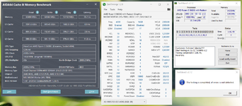

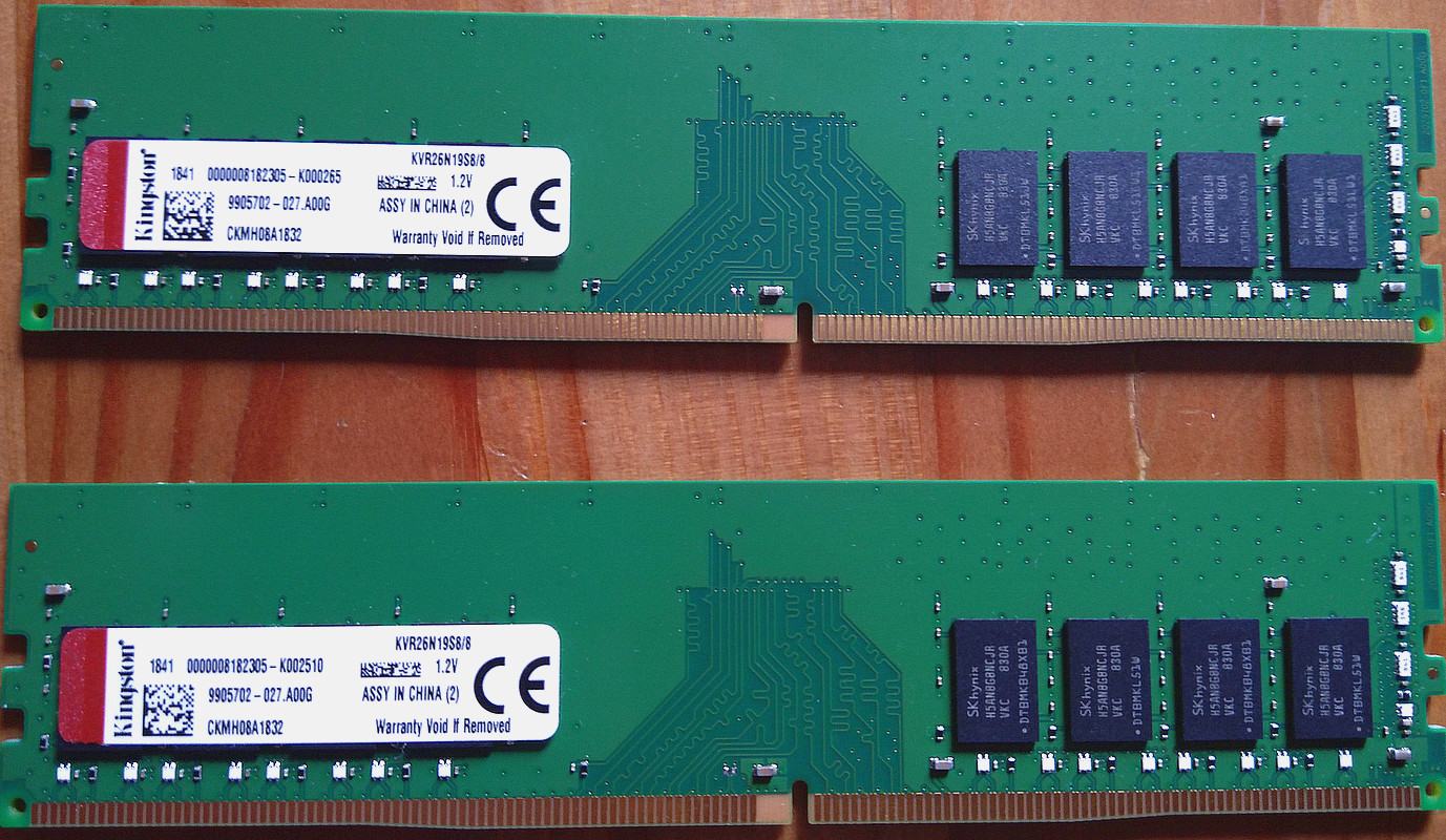

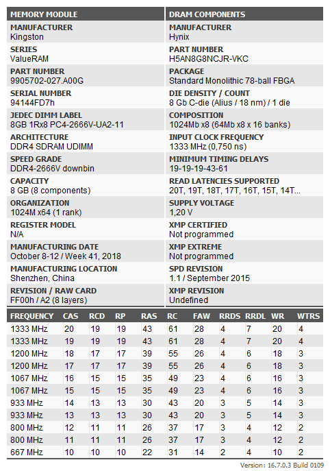

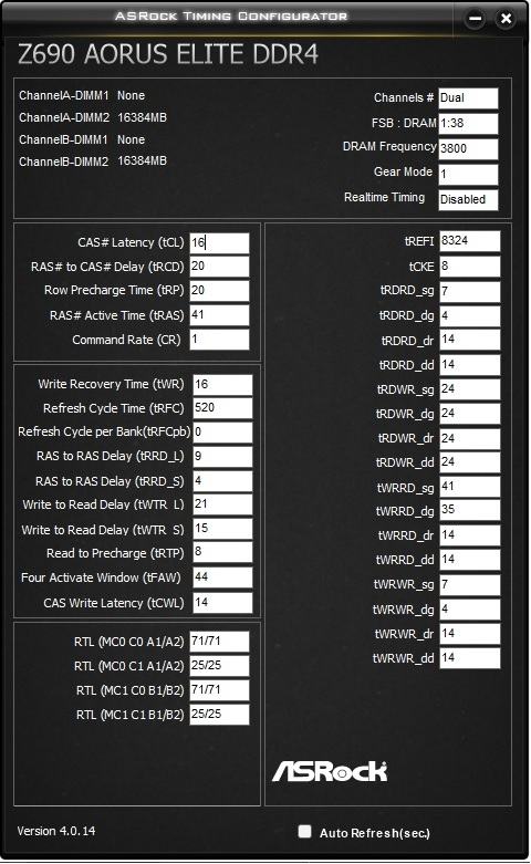

Moin zusammen, ich habe hier etwas seltsames.. ich bin vor kurzem von 2x8GB G.Skill Aegis 3200mhz (den billig Riegeln) auf G.Skill G.Skill Trident Z RGB 2x16GB DDR4-3600, CL16-19-19-39 umgestiegen. Da sind Hynix Chips drin. Den Ram habe ich dann erstmal vorsichtig übertaktet:
Habe heute Nacht TM5 (wie hier https://github.com/integralfx/MemTestHelper/blob/oc-guide/DDR4 OC Guide.md empfohlen) laufen lassen was ohne Fehler durchlief.
Heute Morgen dann mal Cinebench gestartet und dort bekomme ich komischerweise fast 2000 Punkte weniger als mit dem billo Ram... (25500 vs 23900).
In Aida64 (nur Trial) habe ich 55000 bei Read und 61ns latency mit den obigen Settings.
Ich bin mir bei den Timings nicht wirklich sicher, bin noch neu im RAM OC und das ist ja doch ne sehr komplexe Angelegenheit. Vielleicht könnte jemand mit mehr Ahnung mal
drüber schauen ob ich da einen Schnitzer drin habe?
Die CPU ist auch leicht übertaktet auf 5.4ghz (i5-13600k)
Vielen Dank :)
subtimings haste gar nix gemacht, erstmal darum kümmern. Die sind mitunter wichtiger als die Haupttimings. So is das nix halbes und nix ganzes. Dann geht auch die latency runter und die performance hoch.
Wirf auch mal einen Blick auf deinen Cachetakt, kann gut sein dass der bissl runterging.

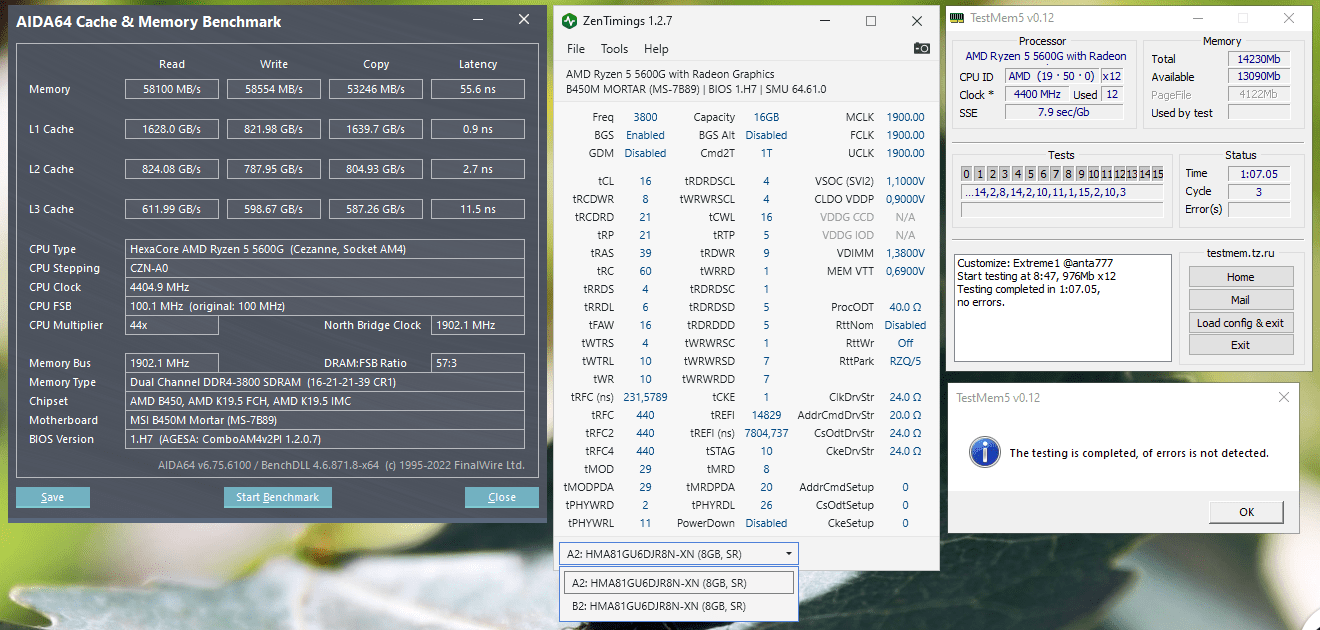

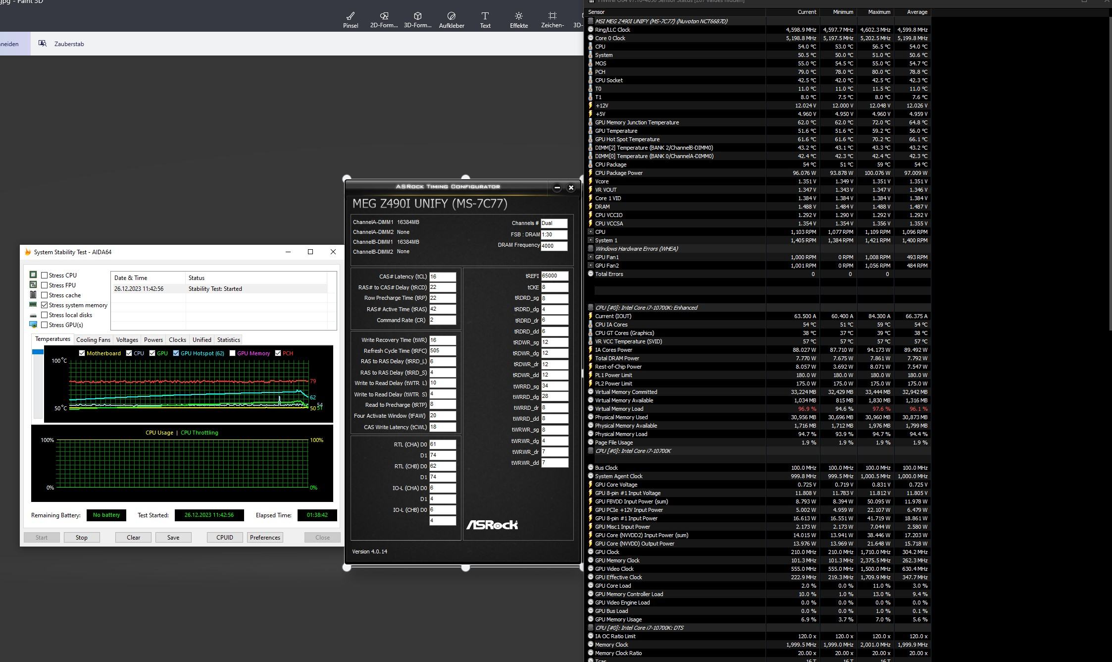

H8D OEM 2x8 4400CL18 1.5v
H8D OEM 2x8 3800CL16 1.38v GDM-OFF+CR1

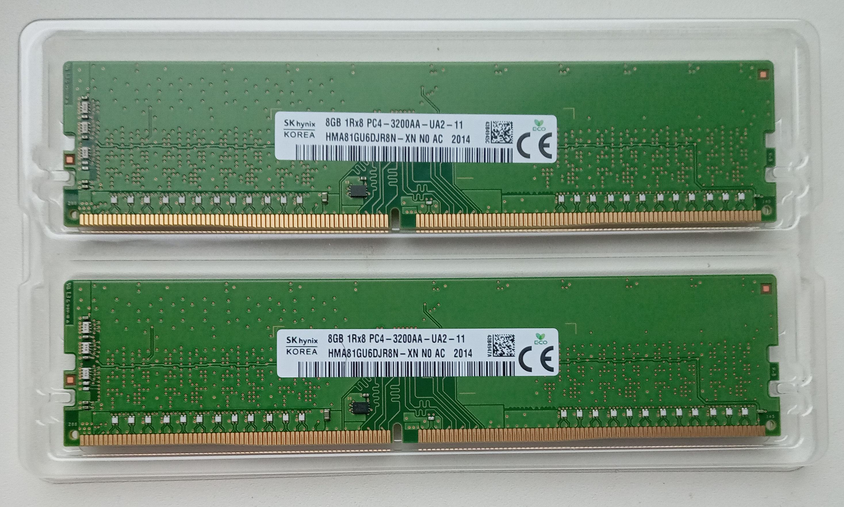

Hallo @emissary42 ,

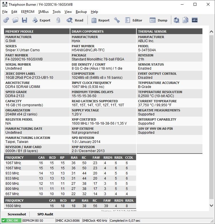

vielleicht interessant für dich/euch. Das sind G.Skill F4-3200C16Q-64GSXWB (SniperX Urban Camouflage 64GB, DDR4-3200, CL16-18-18-38).
Liefen auf meinem 5960X bei 2666Mhz mit 14-13-14-28 1T (der Grund, warum die bei mir nur mit 2666Mhz liefen, war, dass bei steigendem RAM-Takt der Durchsatz lt. AIDA64 nachlies). Ich muss mal schauen, ob ich noch eine Screenshot von den Timings habe (ansonsten habe diese wohl nur in einer Excel-Tabelle). Momentan sind diese auf einem ASRock X299 Taichi mit 9900X eingebaut. Dort lote ich momentan die Latenzen bei 3400Mhz RAM-Takt aus.

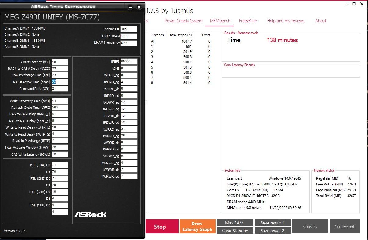

Meine Damen und Herren,
mein finales Setting (soweit) :)
Mit tWR ist noch ein Thema offen.
Sharing is caring :X
*Bild am 20.11.2023 geupdatet
AIO 08 FINAL TXP 6 EXTREME WRWRDR RDRDDR NEW RTL  NEW REFI 44K 18 24 24 28 560 1.35 SA 1.27 IO...jpg
Update : TWR / TRPT optimised

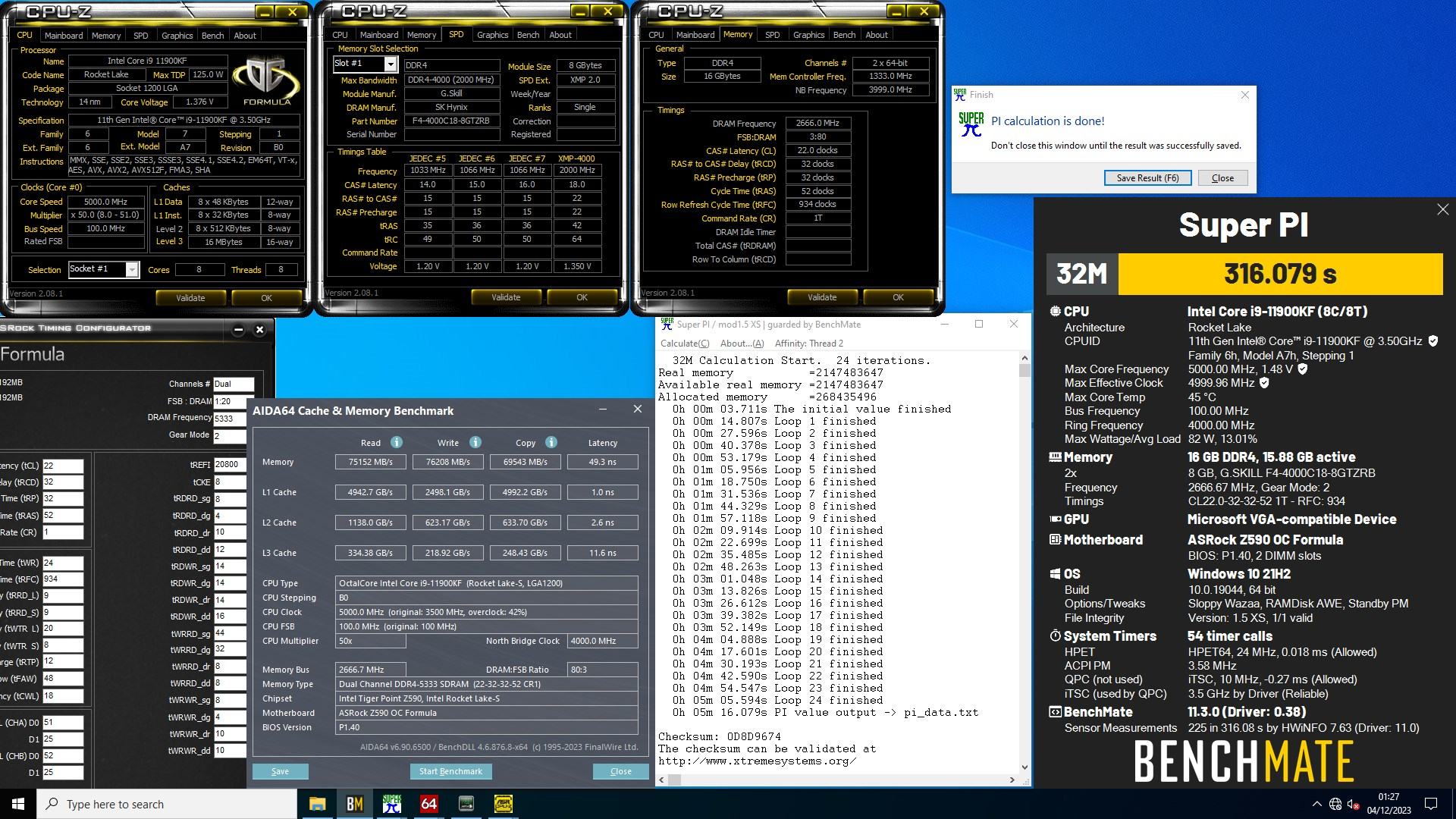

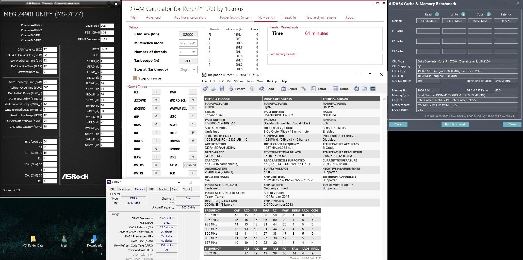

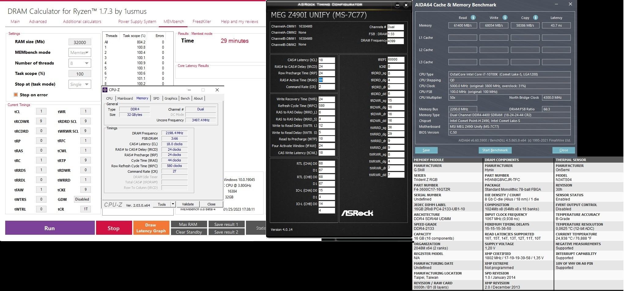

Habe hier noch ein paar 4000C18 DJR, die ich bisher nie richtig getestet habe. Mal angefangen mit dem Timings von einem 5333er Kit, also 22-32-32-52. Diese Kits sind mit 1.60v angegeben, meins macht das mit 1.41v. Dürfte also noch etwas Luft sein für straffere Timings.
Wird straffer... 1.60v VDimm eingestellt.
Aber da geht sicher noch was.

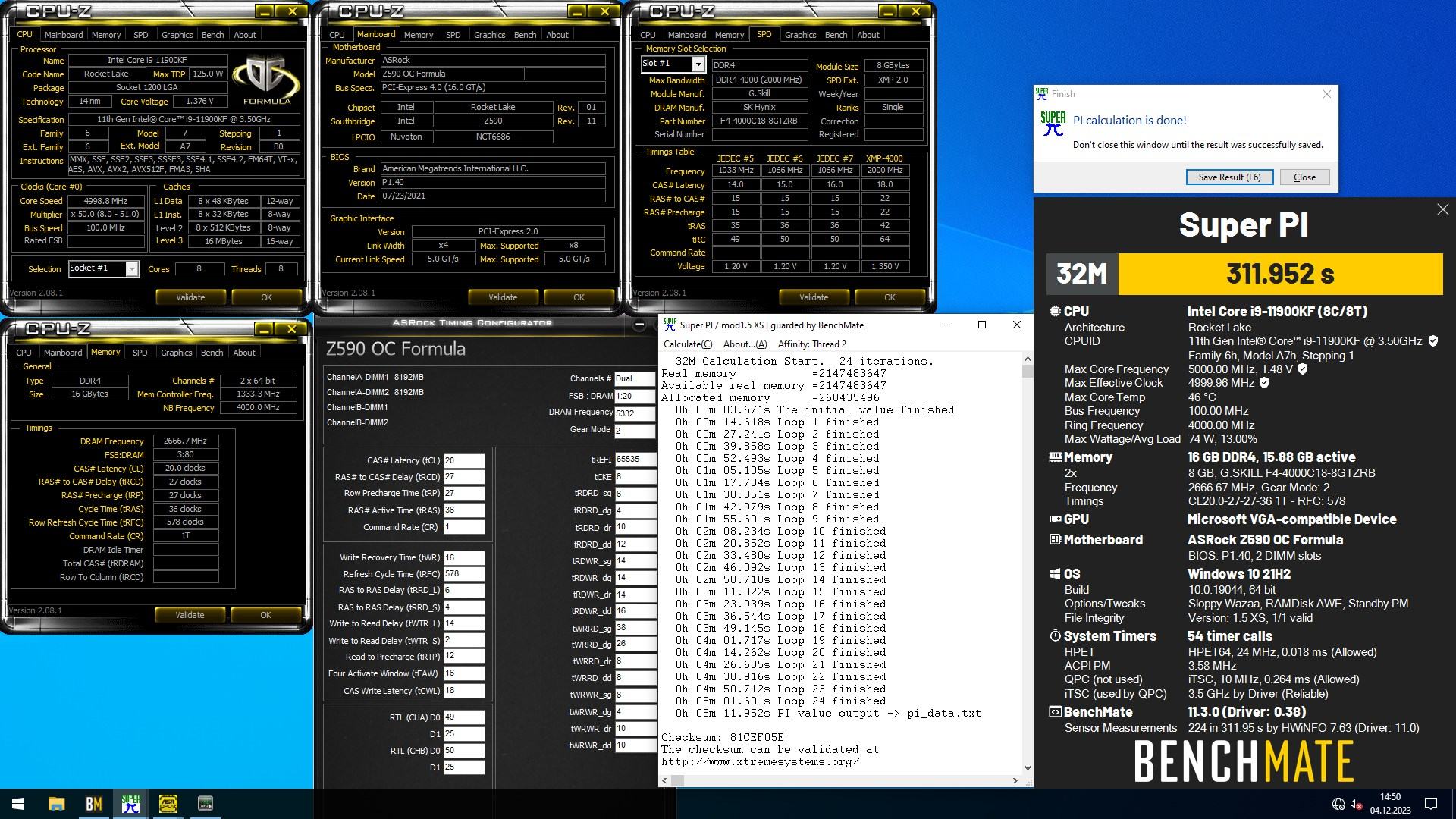

der bin ist 3600-17-19-19-42 1,35v. Musst du mal meinen Taiphoon Schreeni schauen.
Stable getestet ist
4000 CL16 1,5v
4133 CL17 1,42v
4400 CL18 1,46v
Ich finde die Ergebnisse schon recht gut bis auf das man beim TRFC abstriche machen muss, man muss aber auch bedenken das es Dual Ranked ist.
Es ist aber jetzt ein zu mir ein Bdie Kit unterwegs 3200 CL14 sowie ein 10900K.
Bei 4400 sind SA/IO 1,35 und 1,30 das absolute minimum.
Sowie ich über 4400 gehe bekomme ich Probleme und ich denke hier macht der IMC dicht. So ist zb Uncore über 4600 nicht stable zu bekommen und für ALLcore sind schon 1,355v notwendig , ist schon ein schlechter 10700K bin.

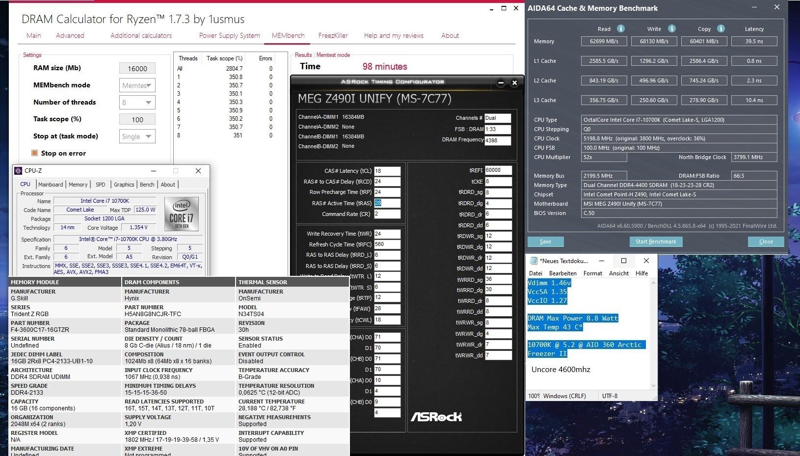

4000 16-22-22-42 Vdimm 1.5v (Load Vdimm 1.48v)
RTL IOLs mussten mit RTL Margin Tool unterstützt werden beim Training.
Auch 4133 CL16 hat erste Tests bestanden. Garnicht schlecht für CJR.
